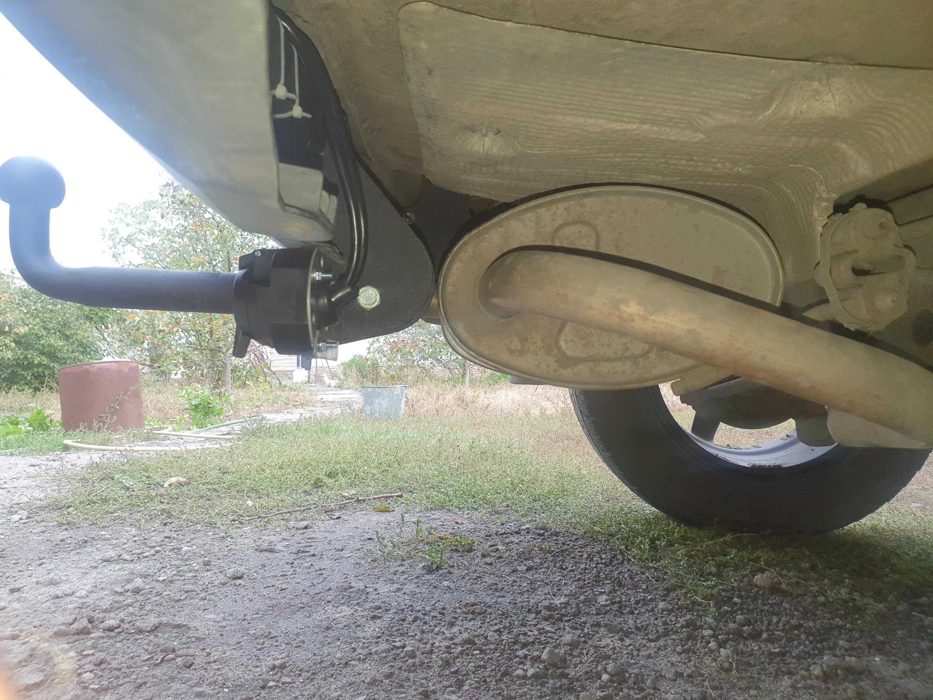

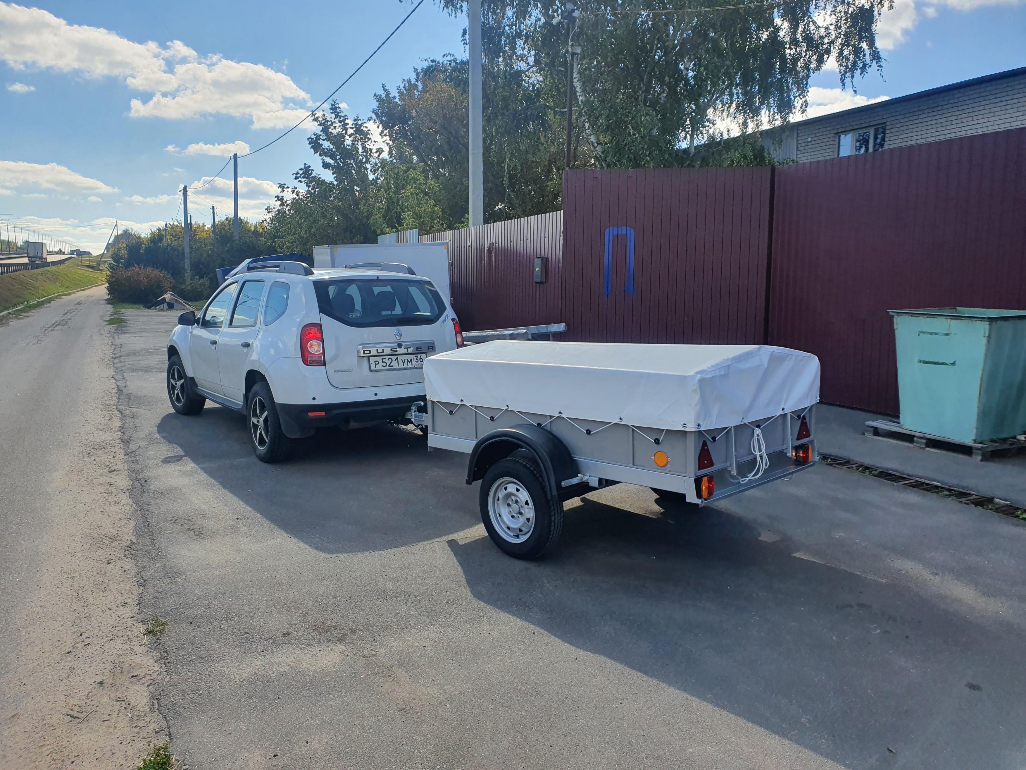

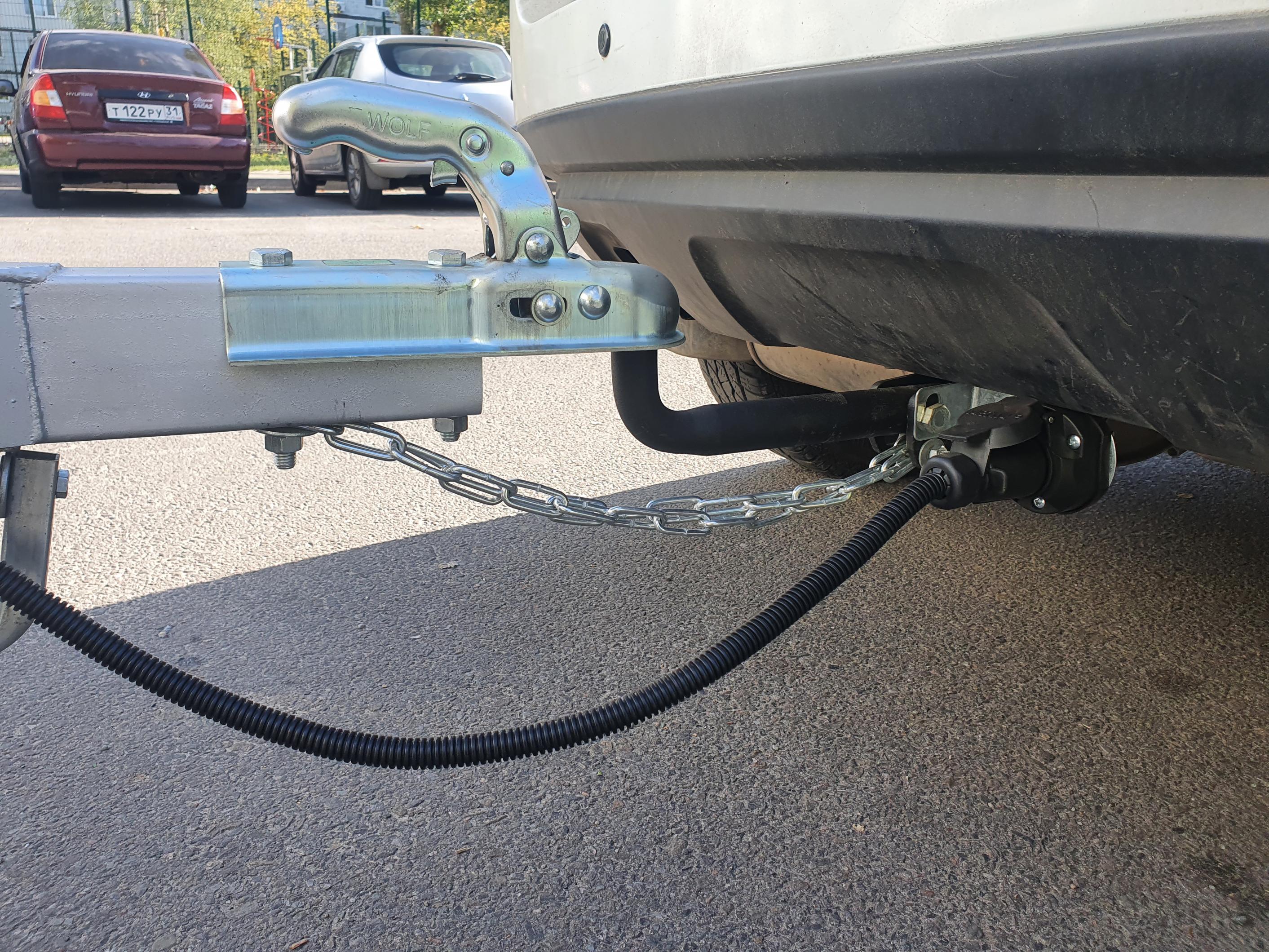

Ну принимайте в свои ряды.
Фаркоп ставил сам.
