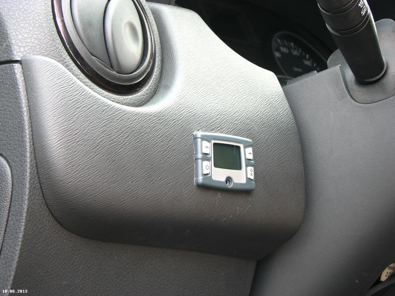

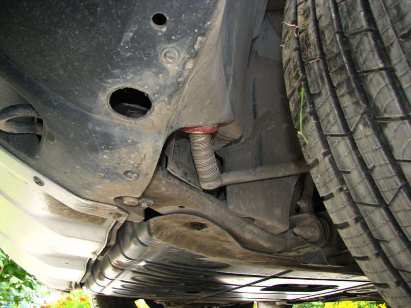

Все, отопительный сезон закончился. Существенного увеличения расхода бензина не заметил при работе 25 минут в день, 5 дней в неделю. Эбершпехеру однозначный зачот.

Ну вот, намного лучше, молодец! Я бы окончание выхлопа сделал чуть ниже красного кольца, чтобы зимой в сугробах назад-вперёд его не ломать. А то отвалится еще

Ну в принципе, наверное можно было бы и обрезать... женой болгарина шарахнуть...
