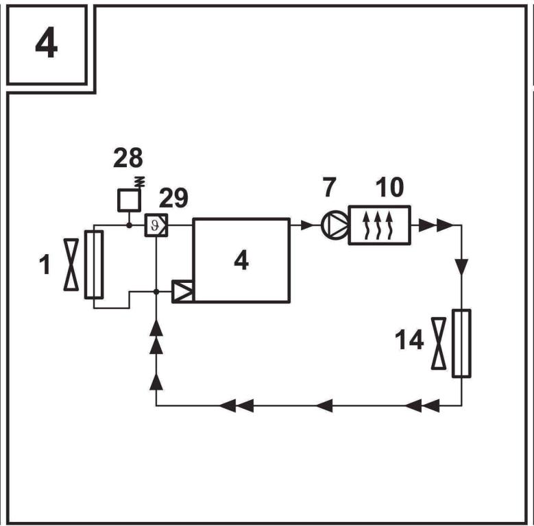

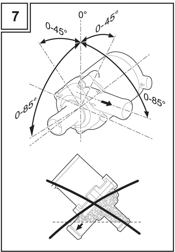

Требования по установке циркуляционного насоса
7.4. Монтаж циркуляционного насоса
Циркуляционный насос устанавливается в контур охлаждения стороной нагнетания к входу теплообменника подогревателя (см. рис. 4). Учтите направление потока циркуляционного насоса к контуру охлаждения автомобиля. Монтажное положение циркуляционного насоса должно выбираться так, чтобы из него происходило самостоятельное удаление воздуха. Воздух из насоса должен через штуцеры уходить вверх. Неправильный монтаж может привести к нарушениям в работе насоса. См. рис. 7: монтажные положения циркуляционного насоса U4847 Econ.
В монтаже на своей машине, в связи с этим, не вижу никаких нарушений. Поскольку требования о том, что "Насос должен стоять в самой низкой точке системы ОЖ" тут нет. А есть скорее требование, что насос должен стоять не выше уровня ОЖ в системе, чтобы заключенный в циркуляционный насос объем воздуха мог через минимум один штуцер самостоятельно выходить наверх.

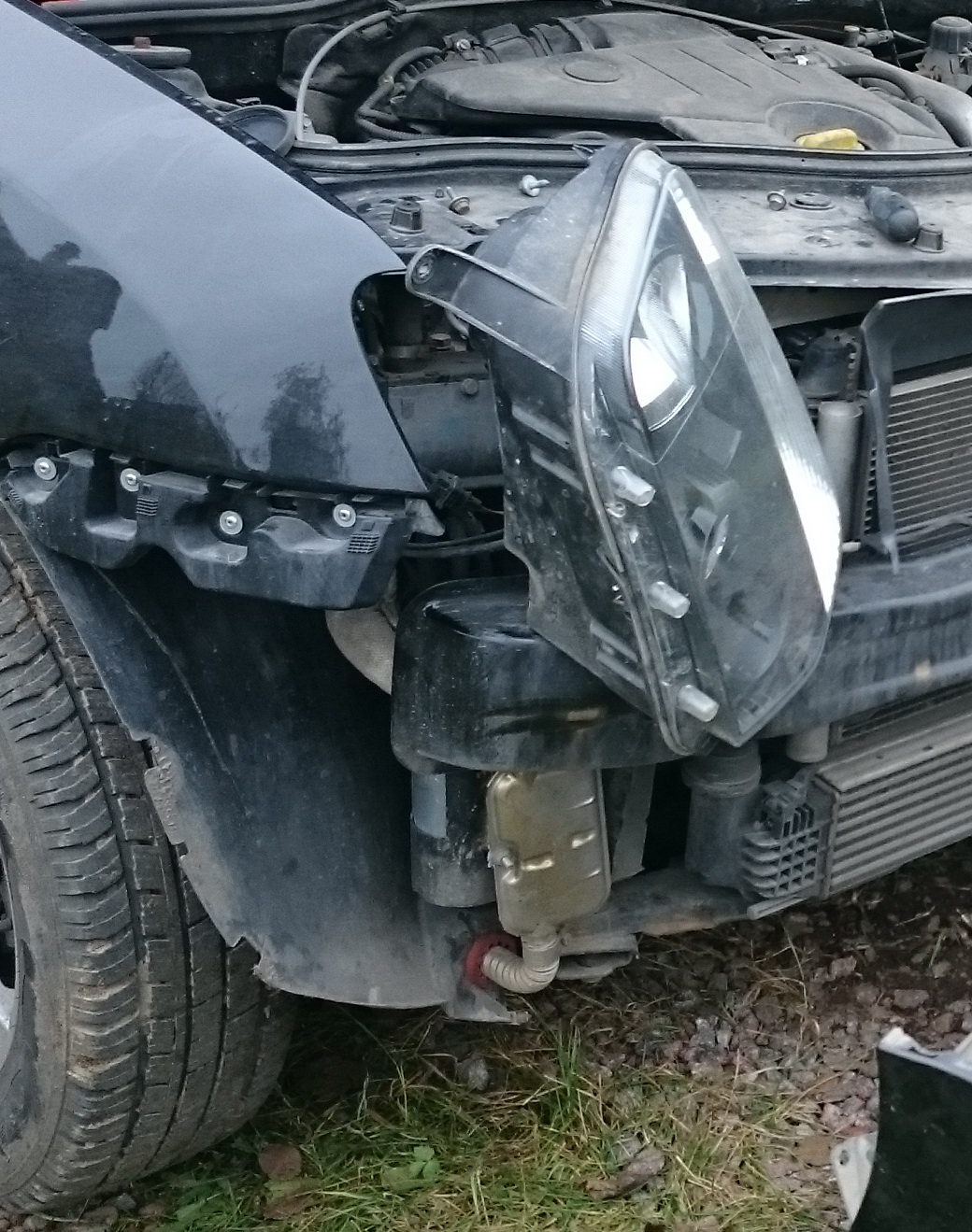

Ставили офицалы, из минусов - для замены лампы надо бампер скидывать.
Модуль запуска GSM помог найти угнанную машину, себя оправдал более чем на 1000%!
