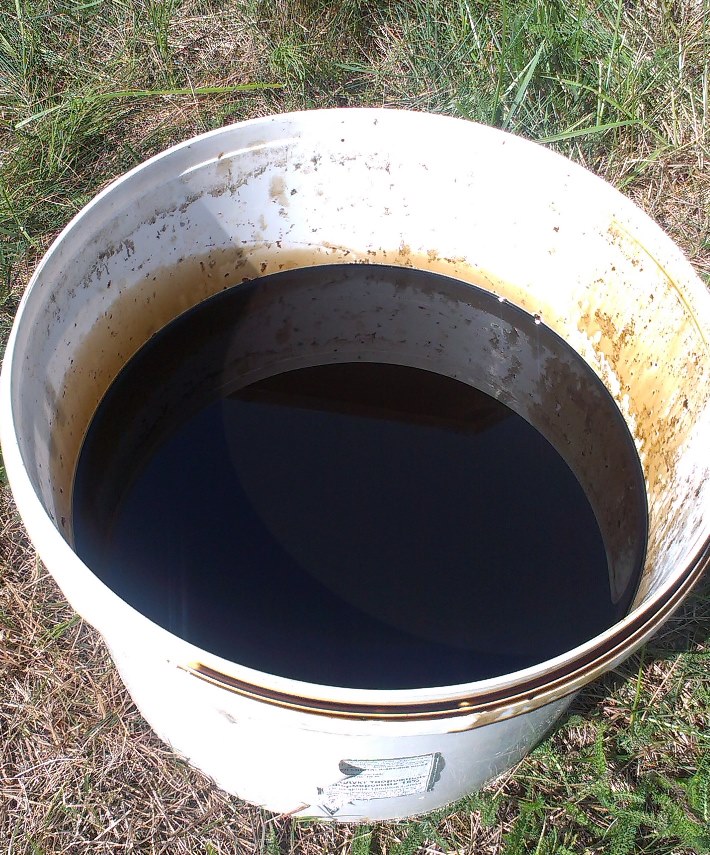

Сообщение от Borysych Посмотреть сообщение
Так хорошо, что Эльф потемнел. Значит работу по отмыванию отложений в движке выполняет. Но не должно к 8 тыс.км. масло оставаться прозрачным (как пишет jimmiк), и это независимо от выбора "черного, белого или серого"
Правильно, у меня после 7500 км пробега, вот такое.
