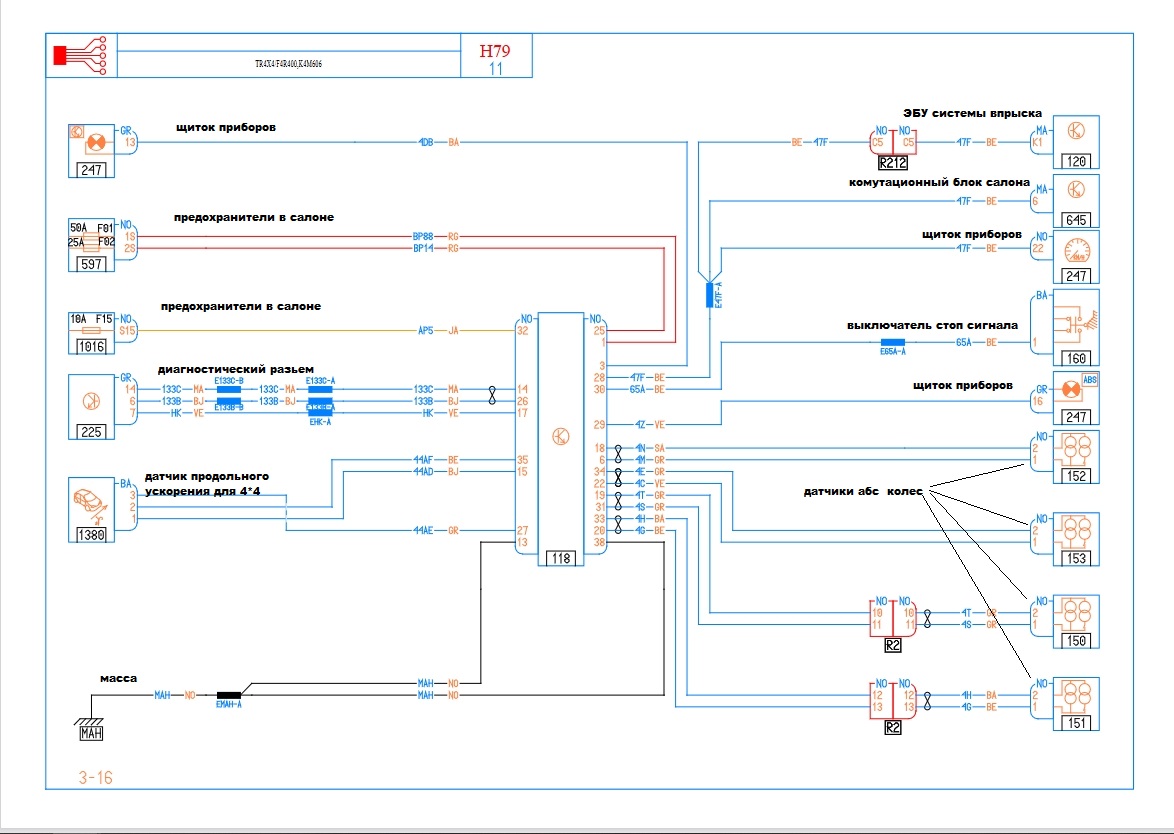

Assa у меня надписанный есть...
10.11.2022, 03:25
#202
Регистрация: 27.12.2015
Сообщений: 1,272
Время онлайн: 2 мес. 1 д. 21 ч. 4 мин. 2 сек.
: 746
Был(а): 11 июн 2025 08:23
Адрес: Земля
Re: Срабатывает ошибка "пила"
Сообщение от ViBer
Эта схема отличается, по-моему она от более древнего Duster - нет CAN, нет датчика продольного ускорения, используется отдельный датчик скорости (250).

пусть будет еще одна..

За советы спасибо. Почитал ещё и другую информацию. Скорее всего проблема или в ЦЭКБС, или повреждение мультиплексной сети. Если ещё есть у кого схемы или советы по диагностике мультиплексной сети - пишите.
ПС. Тут ещё странное дело. Кто то говорит что в доресте дастере нет CAN, кто то говорит что всё через k line, при диагностике авто говорится про мультиплексную сеть. Поиск в гугле говорит что это +/- одно и тоже сеть между различными ЭБУ. Но вот что именно используется в Дастерах я не понял.
