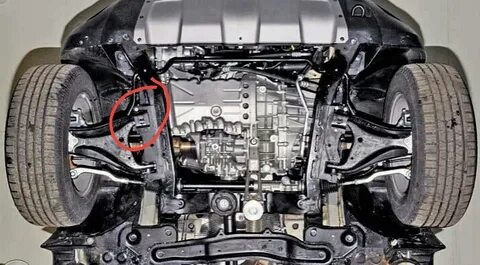

Сообщение от Ворчун2014
Гмм... Когда на болтах шаровой окажутся пучки травы, боюсь, это станет последним, что будет волновать в тот момент.
Что демонстрирует ваша картинка, можете пояснить?

Сообщение от nurgush
Болты шаровой внутри обода диска расположены. Сказать, что они прям все подряд цепляют будет изрядным преувеличением, а потому, великой разницы как их расположить не вижу. При желании можно и болты болгаркой под гайки подровнять.
