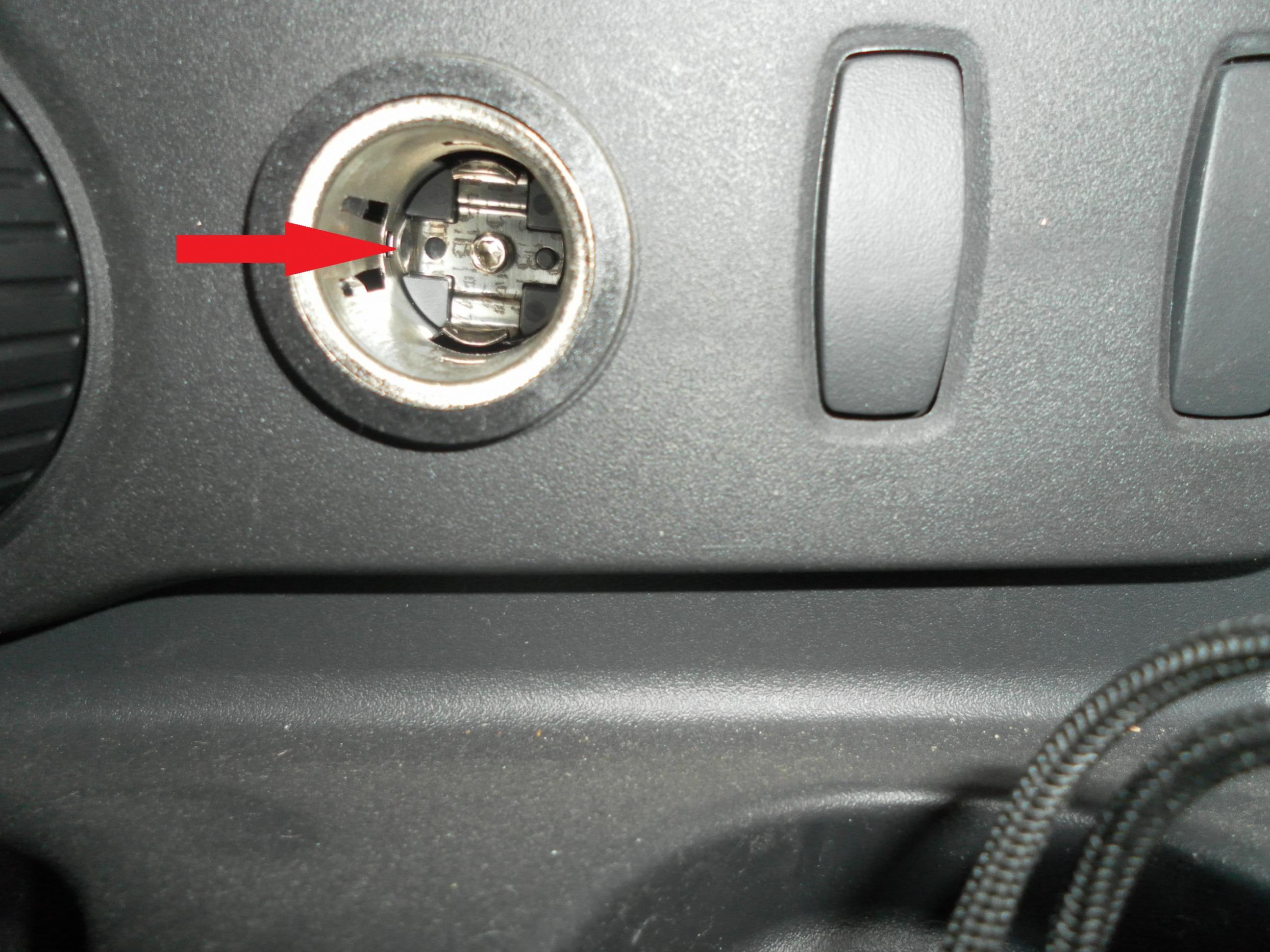

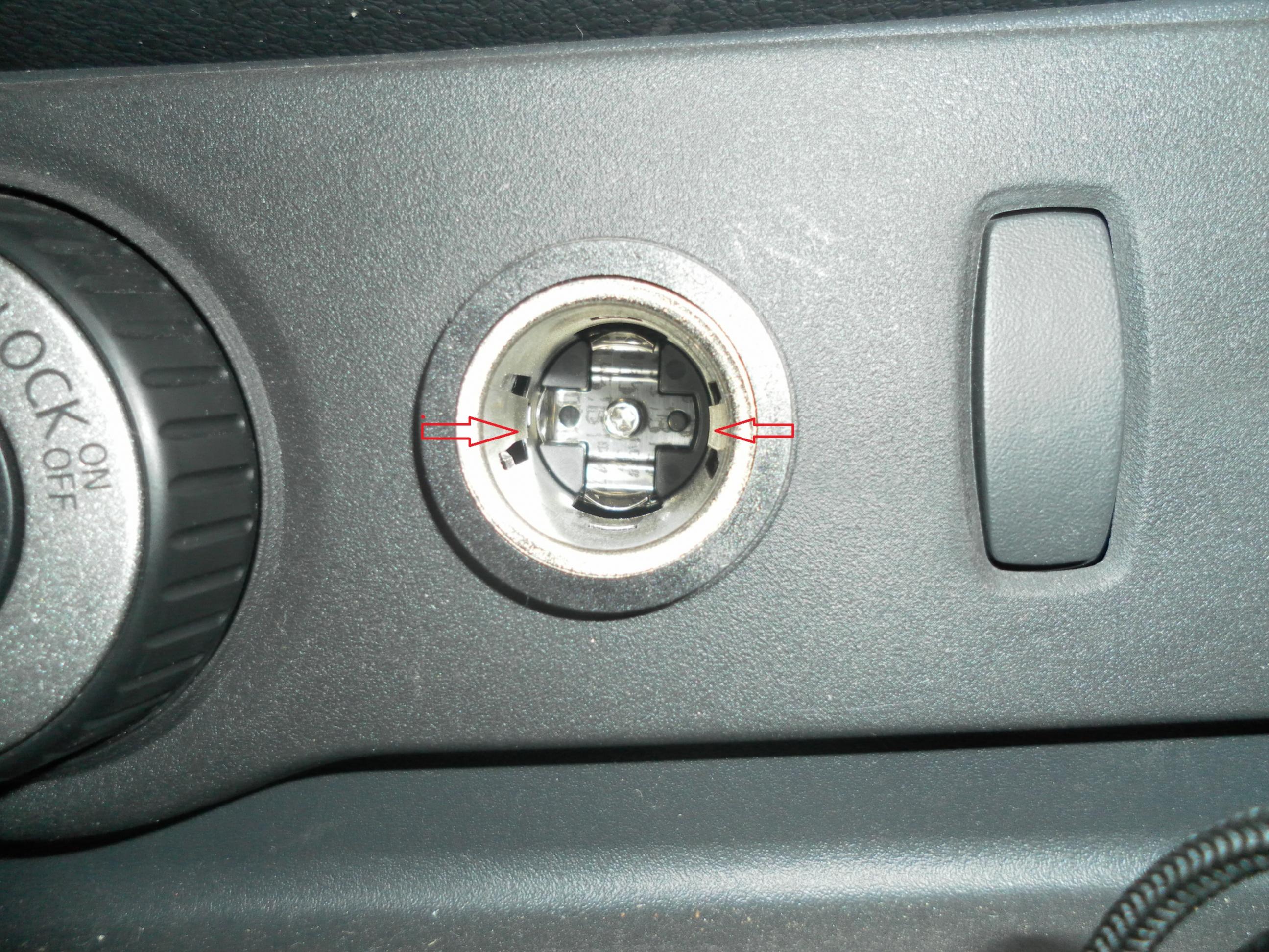

горят предохранители прекуривателя 15А
Решил сеня подкачать колеса компрессером в итоге спалил 2 предохранителя! Может кто решил эту проблему?
РЕШЕНИЕ!
1. Проверить штекер, если он как верхний на фото, то его надо менять
2. Проверить не загнулся ли дополнительный контакт
3. Так же надо правильно включать штекер в гнездо. Боковые контакты штекера должны быть справа и слева (горизонтально), а не верху и внизу.
Последний раз редактировалось zhiv; 12.01.2013 в 16:36.

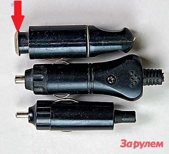

Все просто! Если у тебя на адаптере который ты в прикуриватель вставляешь у носика есть по кругу металлический ободок, то можешь его выкинуть. Как ни вставишь, постоянно гореть пред. будет. Поменяешь на больший сгорит вся проводка. Так что подбирай правильный адаптер.
Такой.

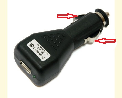

Купил фонарик,
при первой зарядке сгорел предохранитель  Снял гнездо прикуривателя посмотрел на дурацкую конструкцию,отогнул боковые контакты.Теперь всё гут,пробовал разные девайсы,не чего не коротит.
Вот этот,разгибается и коротит.

обратите внимание как Вы штекер вставляете в прикуриватель. у нас центральный контакт скобкой. очень часто просто вставляют штекер не задумываясь о контактах и делают КЗ. вот придохранители и горят. контакты на штекере должны быть параллельно земле.
Это косяк конкретный! На разных машинах прикуриватели использовал, но такого не было. Если строго параллельно, тогда надо было и разъём соответствующий изготавливать, чтобы по другому никак. Вааще фигею!
