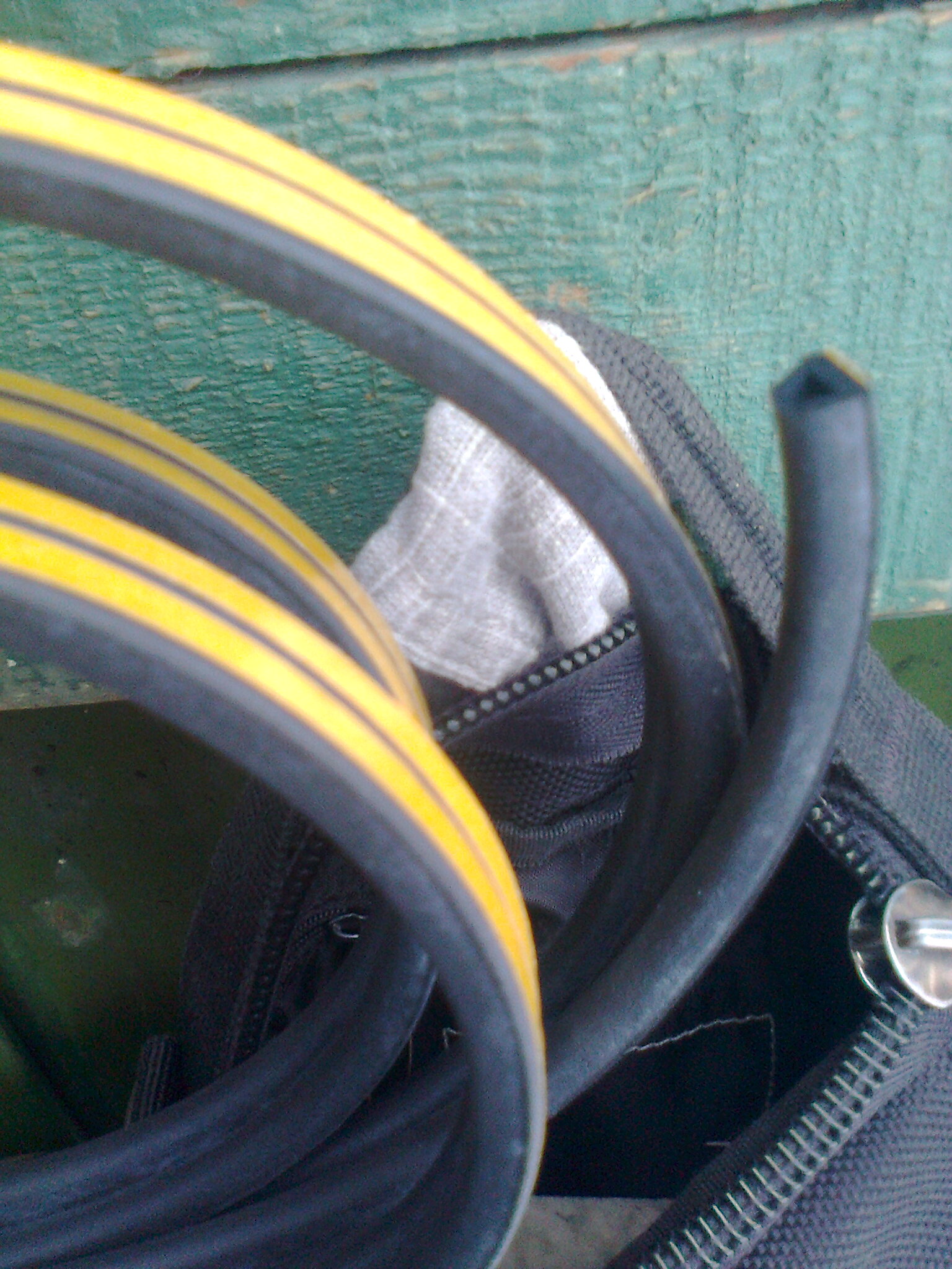

Виг-64,сёдня нашёл в магазе для дверей тот самый уплотнитель...только чёрный.Сначала купил на пробу 50см.В гараже примерил,вроде встал как родной.Только приклеил не на дверь,а на кузов.Так удобнее,ровнее и щель закрывает полноценно!!!Звук закрытия двери стал прям как в Лексусе.Фото с телефона,вроде всё понятно.Да,мне ещё повезло с погодой-вчера и сегодня у нас оттепель и я решил не тянуть до весны...обезжирил углубления и аккуратненько пришпандорил эти уплотнители.Сколько продержатся?Посмотрим...Я готов их хоть раз в год покупать.Хватит и 2м (30руб.)Рекомендую! P.S.:на фото пробный вариант.Уплотнитель не до конца проложен.

Как для сезона, перекантоваться, пойдёт.
Летом на жаре отвалится. Если делать что бы долго держался, так надо содрать родную липучку и прилепить уплотнитель на скотч 3M.

Сообщение от 4х4
Так на черном Дастере - только черные уплотнители и будут к лицу.
