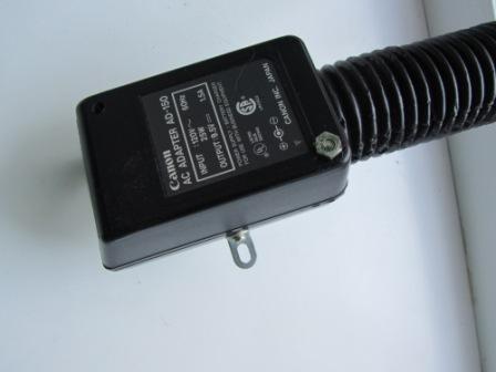

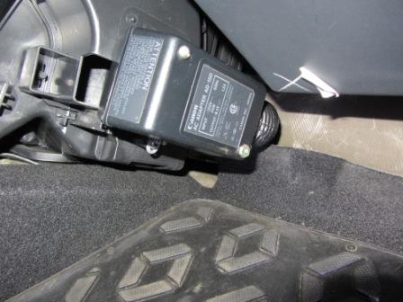

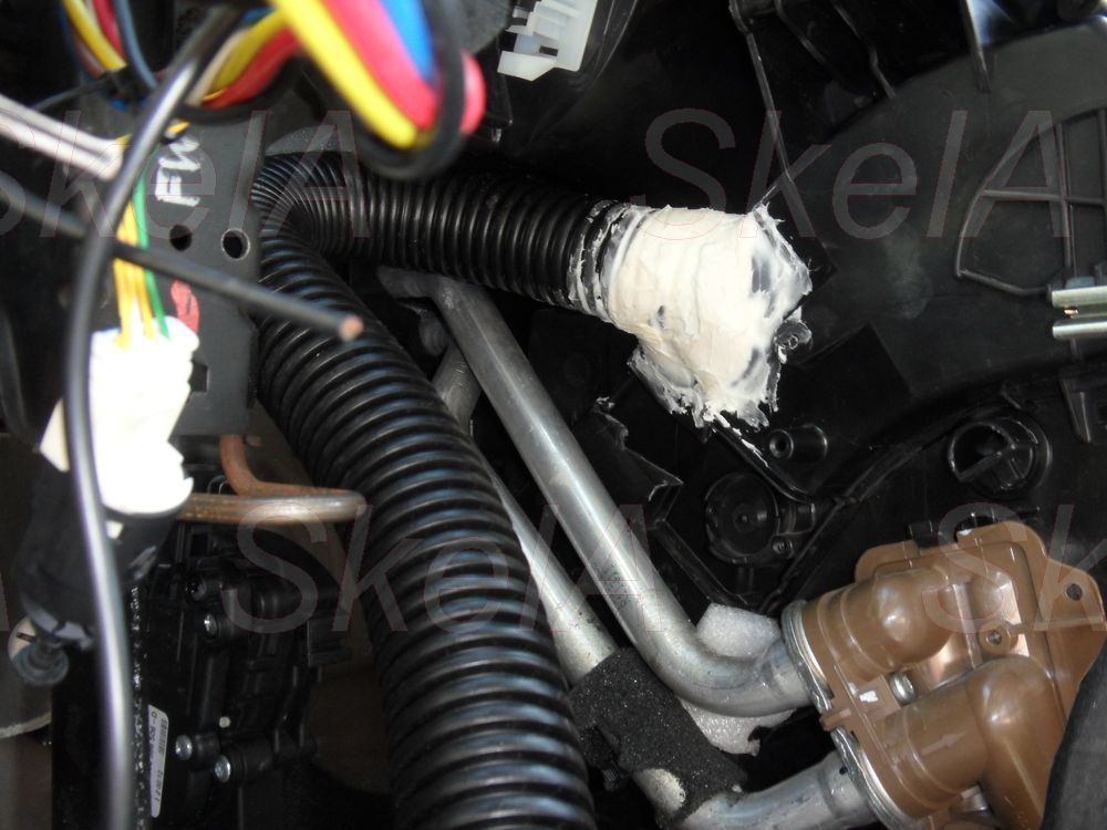

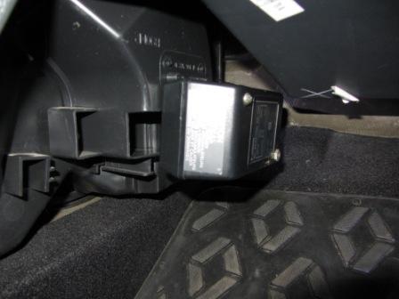

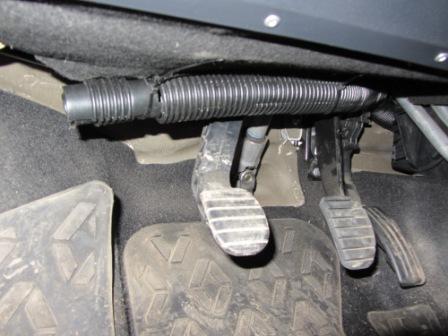

Долго думал, хотелось, чтобы поцивильней получилось. Ждал решения и знал - увижу - пойму, что это оно. Ну и нарыл в барахле коробку от БП. Вроде неплохо встало - как фирменный девайс, типа. Теперь надо будет поиграться с поролоном - мож где подзакрыть пассажирские дырки.

Сообщение от Eduya Посмотреть сообщение
Дует ещё как. Для более равномерного распределения тёплого воздуха, вернее чтобы увеличить его поток через новый воздуховод, заткнул его наполовину поролоном. Попробуйте: снять заглушку, открутив один саморез не проблема, поднесите ладонь и почувствуете напор воздуха, надо только его организовать. Неохота возиться с железкой, сделайте временно, чтобы попробовать из картонки вставыш, вставьте в отверстие, потом шаблоном будет. Можно взять подходящую по диаметру гофру, отрезать лишнее и вставить.
Eduya А можно уточнить,по снять "заглушку" Ее предварительно разрезать нужно,чтобы трубки не мешали? Вот это она (фото skela) -цельная деталь http://www.dusterclubs.ru/vb/attachm...1&d=1370175115 http://www.dusterclubs.ru/vb/showpos...postcount=1490 Или что то пропустил?И это отдельный элемент.

Сообщение от aGt Посмотреть сообщение
А для чего эта заглушка вообще? Нереализованный воздуховод или что? Не ухудшится потов на стекло если ее снимать?

Сообщение от alexwmfx Посмотреть сообщение
Думаю это нереализованный воздуховод. Под ней правда есть какая-то приблуда круглая, но она помоему отлита заодно с корпусом. Чтобы снять заглушку, советую ножем прорезать место изгиба, иначе мешают трубки печки. Попробуйте снять, на стекло точно хуже дуть не будет, ведь отбираем часть воздуха из воздуховода, дующего в правую ногу водителя и направляем на левую ногу, добиваясь равномерного распределения тепла. Вернуть заглушку на место не проблема, отдельная деталь, держится на одном саморезе, но переделав, уже не захотите.
На фото skela, его воздуховод врезан выше этой заглушки, тоже хотел так сделать, но это не возможно, не снимая торпедо. Посмотрите на машине и все станет понятно, только нужно снять утеплитель, который закрывает пространство над педалями. Держится на пистонах, штук 6.
