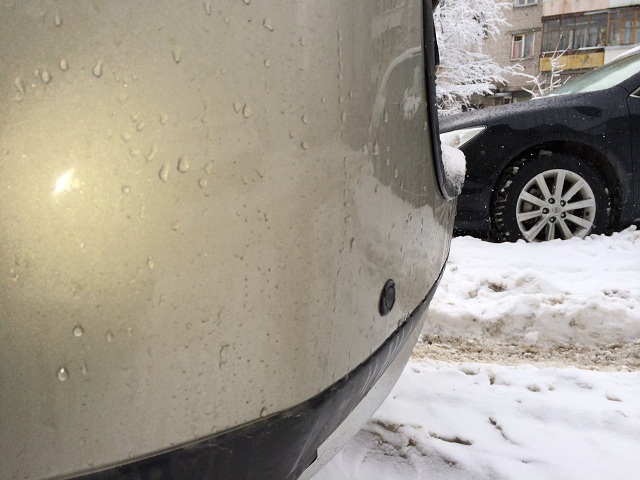

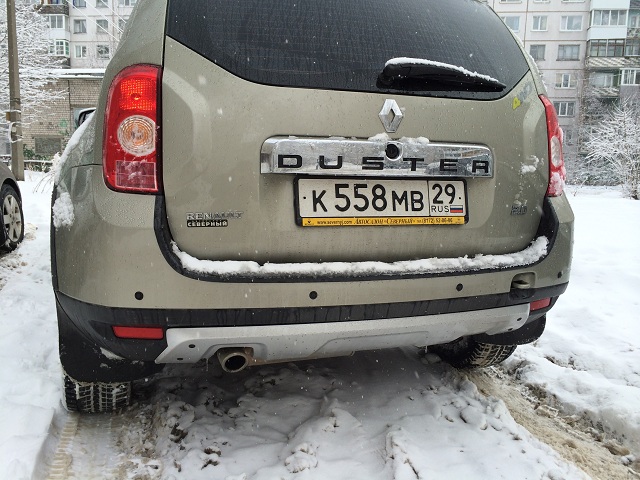

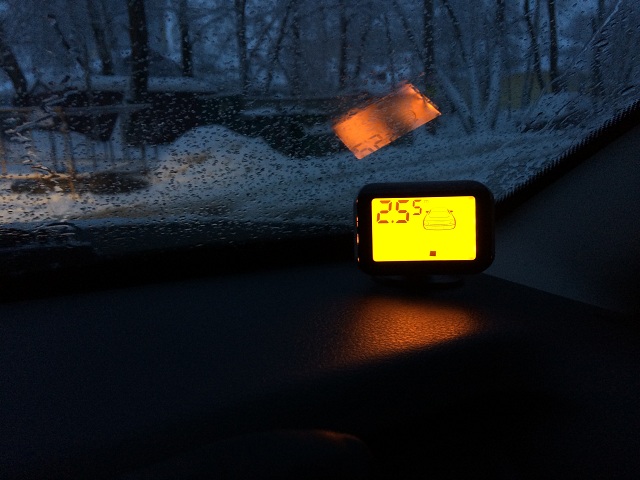

Re: Парктроник на Рено Дастер (Renault Duster)!
Сообщение от lorans
В какой части бампера установлены? Какие датчики видят за 2,5 метра?
Датчики установлены на уровне "штатных" (над некрашенной частью бампера)
Моя китаёза тоже с 2,5 метров начинает видеть.За год несколько раз глючил, сзади пусто а он как начинает визжать,я на грязь грешу.А вообще вещь хорошая и на Дастере очень нужная, габариты у него задние очень плохо чувствуются.

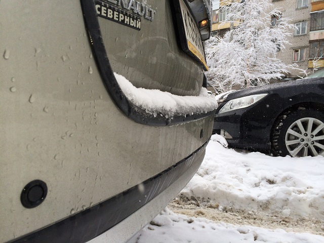

Сообщение от Ghash
У меня датчики не из комплекта, имеют небольшой наклон в сторону земли. Видят только с 1,2-1,5 метра. Можно фото датчика в профиль относительно бампера?
Сообщение от lorans
Вот!
Сообщение от Ghash
Вот!
Огромное спасибо! Я при установке датчики направил к земле, теперь придется перевернуть )))
Чисто зрительно датчики на фото стоят чуть чуть высоковато: Как бы посередине крашеной части. В этом случае они попадают на усилитель бампера, т.е. когда сверлится отверстие прорезается и усилитель. Неудобно и сверлить и неудобно потом укладывать провод. Да и усилитель повреждается. Если датчики сместить ниже, ближе к черной части бампера, то датчики пройдут под усилителем. Расстояние - на память где-то около 8-10 мм от некрашеной части до нижней части отверстия.
