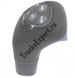

Счастливые обладатели "круиз-контроля" российского производства! Никто не рассматривал возможность установки имеющегося пульта управления сверху на ручку КПП? По конфигурации ручку любую можно выбрать, можно "утопить " эту пластинку с кнопками, или по размеру не подойдет? Таким вариантом в заводском исполнении я пользовался, работая на американских грузовиках, и, он был-бы удобнее, чем на панели приборов- рука "автоматом" находит рычаг КПП.После такого варианта я так и не мог привыкнуть потом к расположению управления на руле, где все-время приходилось подсматривать при пользовании.

Aleksei29, а как это выглядит ? Есть фото ?

Maugli, К сожалению, фото не могу предоставить, в данный момент не связан с такой техникой, данный вариант применяется на тягачах Frightlainer c механической КПП, кнопки сверху на ручке.

Типо как то так?
У меня кнопки круиза на руле. Тоже удобно.

Все верно, так ! Но-это заводской вариант, а сама ручка огромная потому, что в нее пневмоклапан управления делителем еще встроен.
