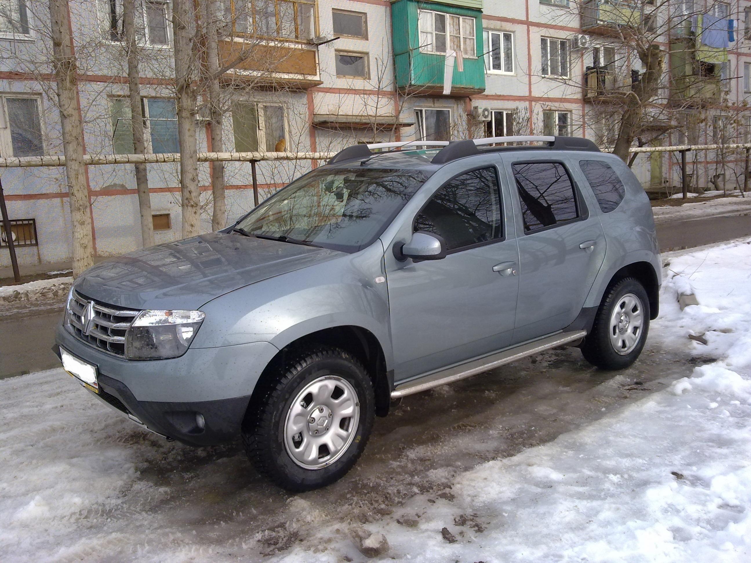

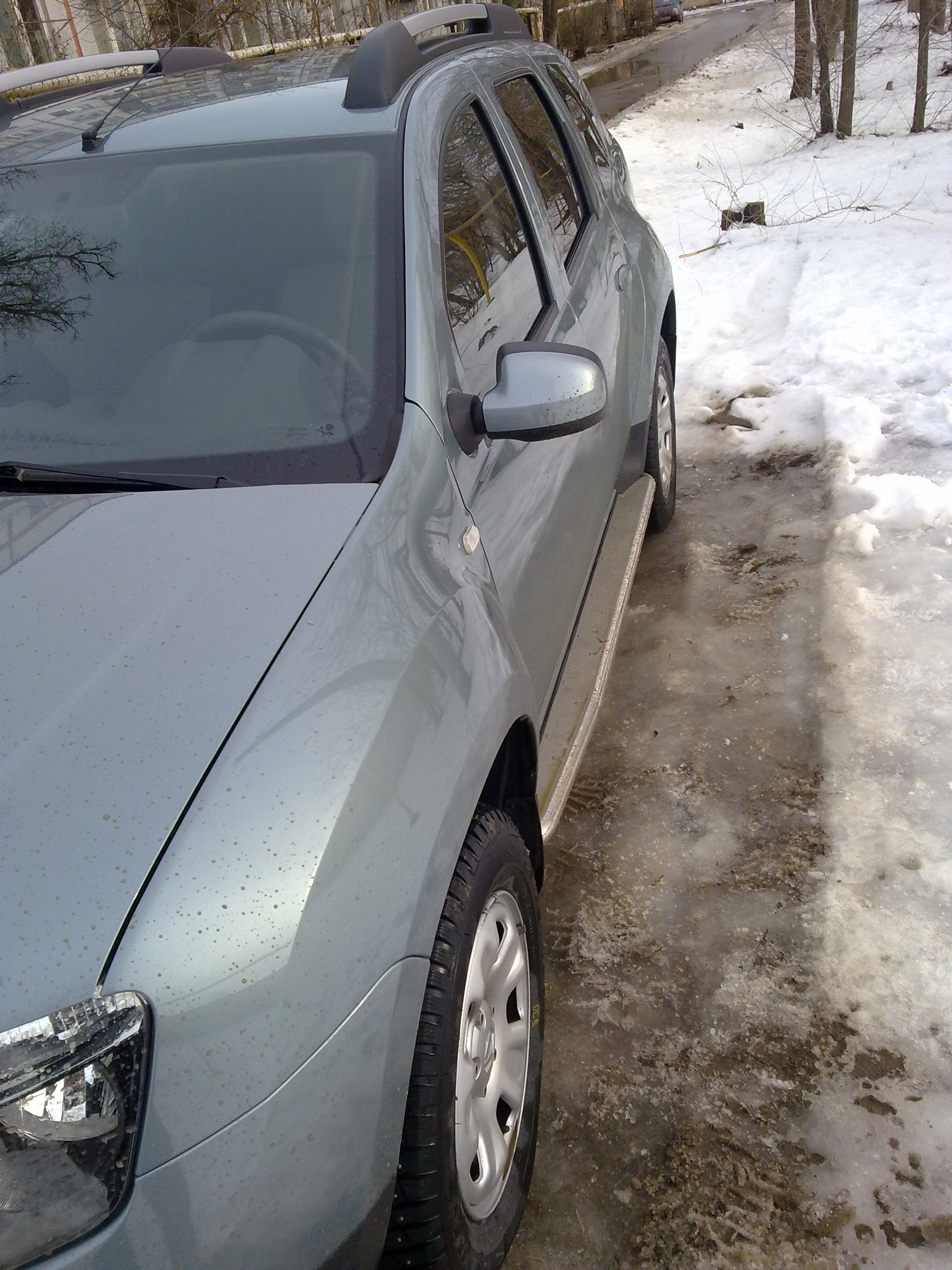

Вот так пороги стоят у меня

Отлично выглядят, как здесь и были, благодаря Вашим фото заказал такие же.
А крепеж с ними какой то идет, устанавливать сложно, родные пластиковые пороги отрывать не надо?

Сообщение от Аким
Снимаются только декоративные серебристые накладки. В комплекте четыре кронштейна к днищу (два вперед, два назад) и две уголковые планки, прикручиваемые к кузову штатными саморезами в местах под декоративной накладкой. Нужен клепальник. http://www.dusterclubs.ru/vb/showthr...852#post172852

Мне ставили без проблем, весь штатный крепеж подошел. Единственное при установке я забыл предупредить мастера, что сначала надо наклепать площадку, а потом затягивать сами пороги, пришлось пороги немного ослаблять и наклепывать площадку.

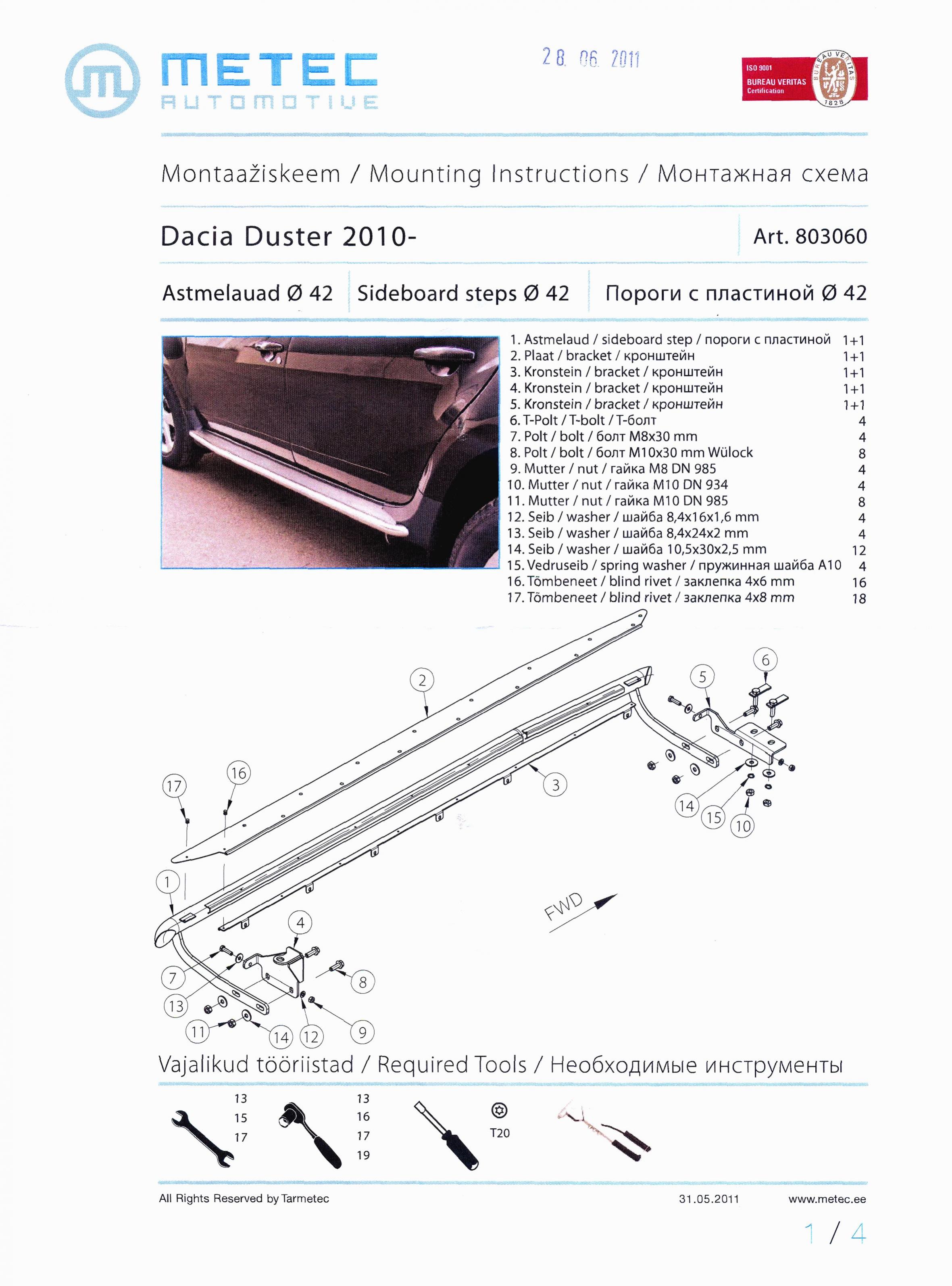

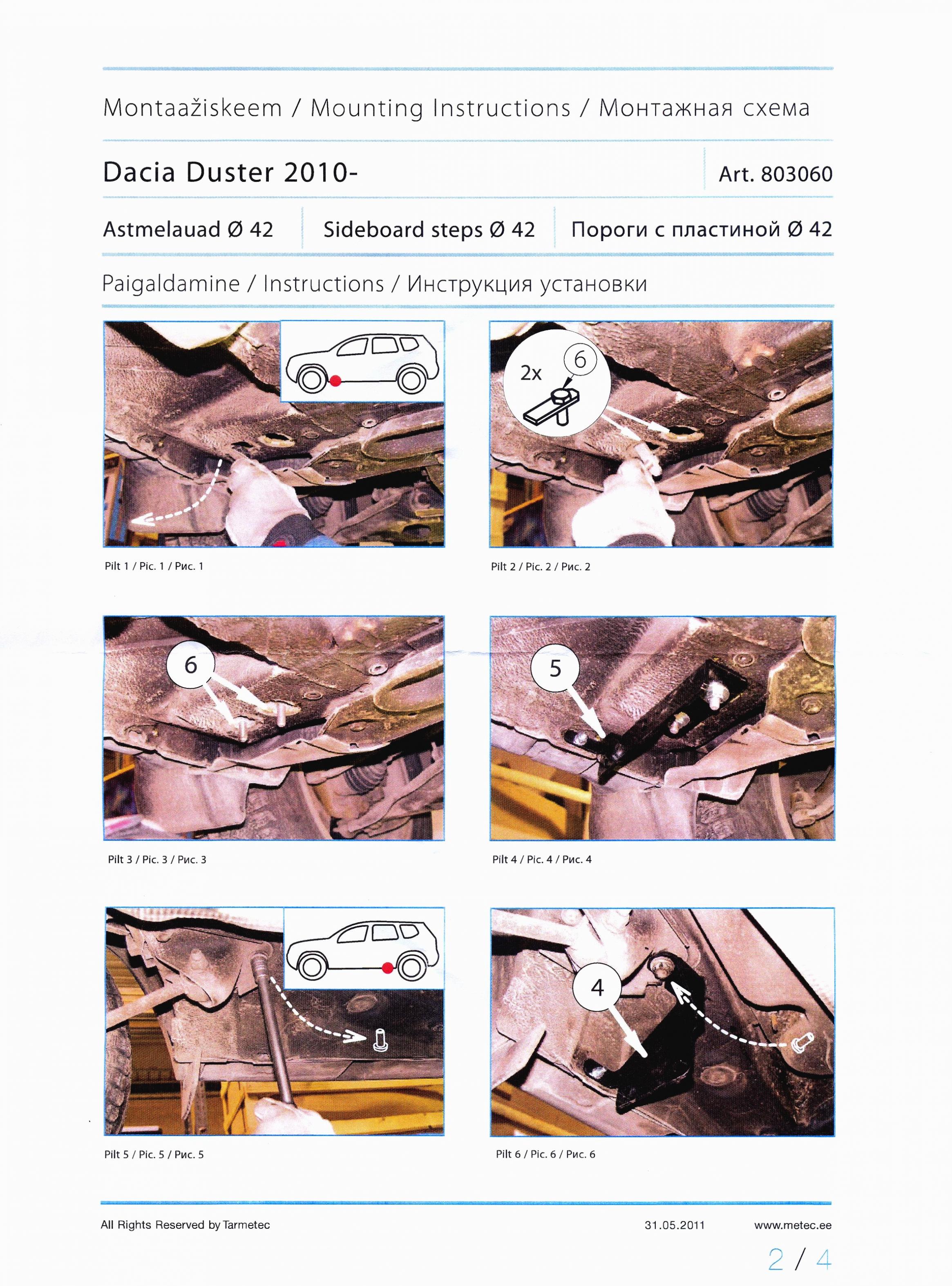

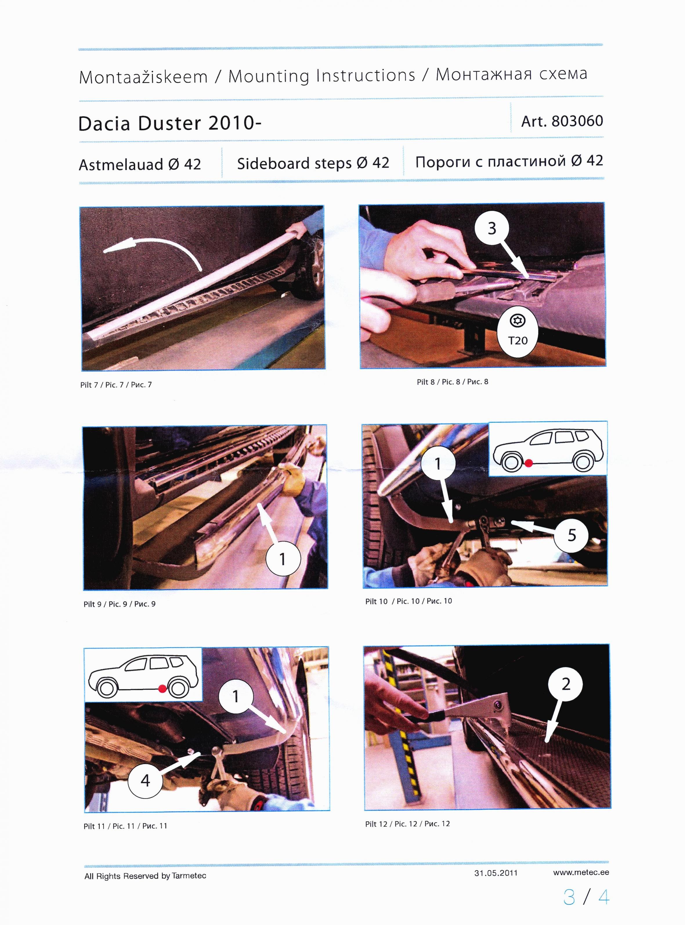

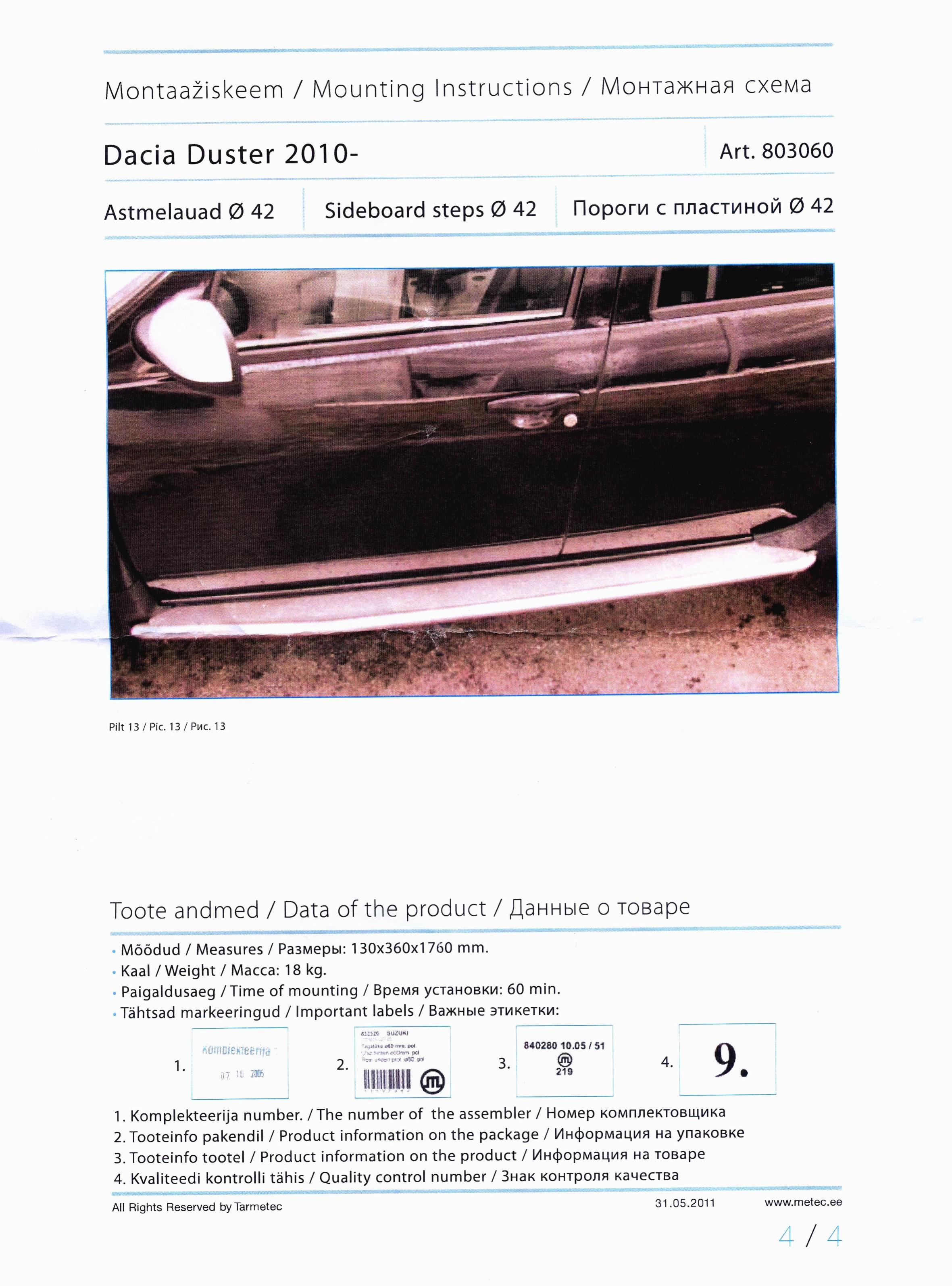

К теме об установке порогов Metec
Инструкция по установке

Mafusail, а как долго ждал, доставка автотранспортом и оплата при получении товара? Считаю, что данные пороги самые приемлемые как по функционалу, так и по эстетике. Смотрятся великолепно и дополнительная защита от пескоструя.
