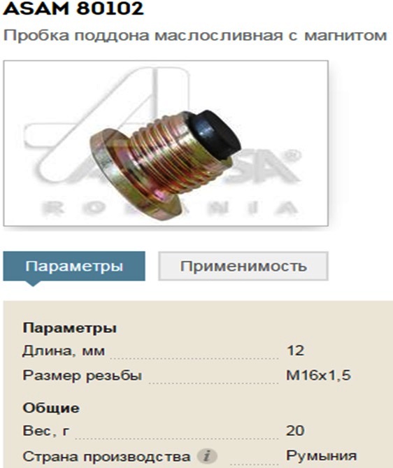

Такую пробку с магнитом кто ставил? Как она по качеству, резьба не слизывается?

Сообщение от briancev
Разноцветные, такие...прикольные.
Асамовскую купил уже давно. Уж пробки-то они вроде нормальные выпускают. И дешевая..Как все асамовское.

Сообщение от briancev Посмотреть сообщение
https://ru.aliexpress.com/item/Free-...5adad257a6199c
В описании резьба M16 * 1.5, а на чертеже 15мм (нижний слева рисунок). Что за недоразумение?

Сообщение от Критик
Китай. Прикалыватся,на внимательность проверяют. Ну чо +/- мм - то всего!

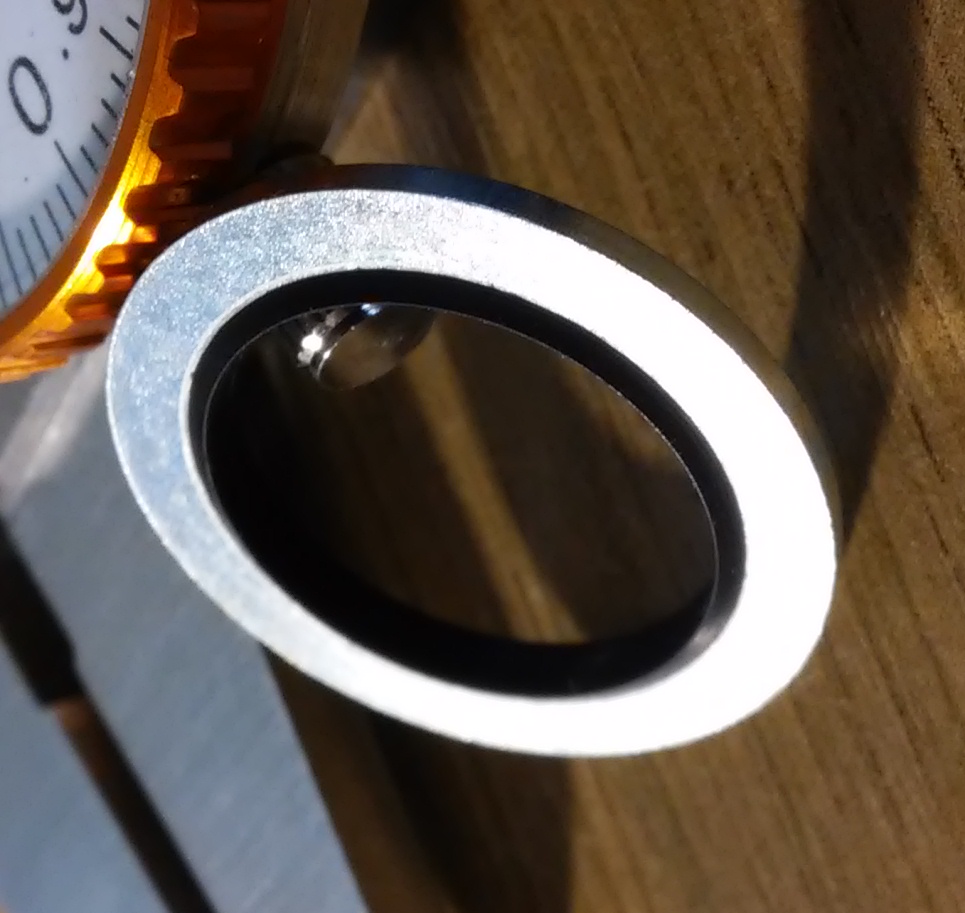

Прошу желающих высказаться на тему этой прокладки сливной пробки:
Sasic 4001073
Материал шайбы, вероятно, сталь (примагничивается сильно).
Диаметр наружный - 24мм
Диаметр внутренний (резина) - 16,7мм
Высота шайбы - 1,5мм
Высота резинового внутреннего кольца - 2,5мм
Резина симметрично выступает с двух сторон на 0,5мм
Цена 40 руб
Этот вариант имеет право на жизнь?
Фото прилагается:
Вариант полой медной шайбы надёжнее?

Сообщение от Критик Посмотреть сообщение
Любой вариант имеет право на жизнь, у мну штатная прокладка уже четвертую смену масла держит, хотя и новые медные в хозяйстве есть

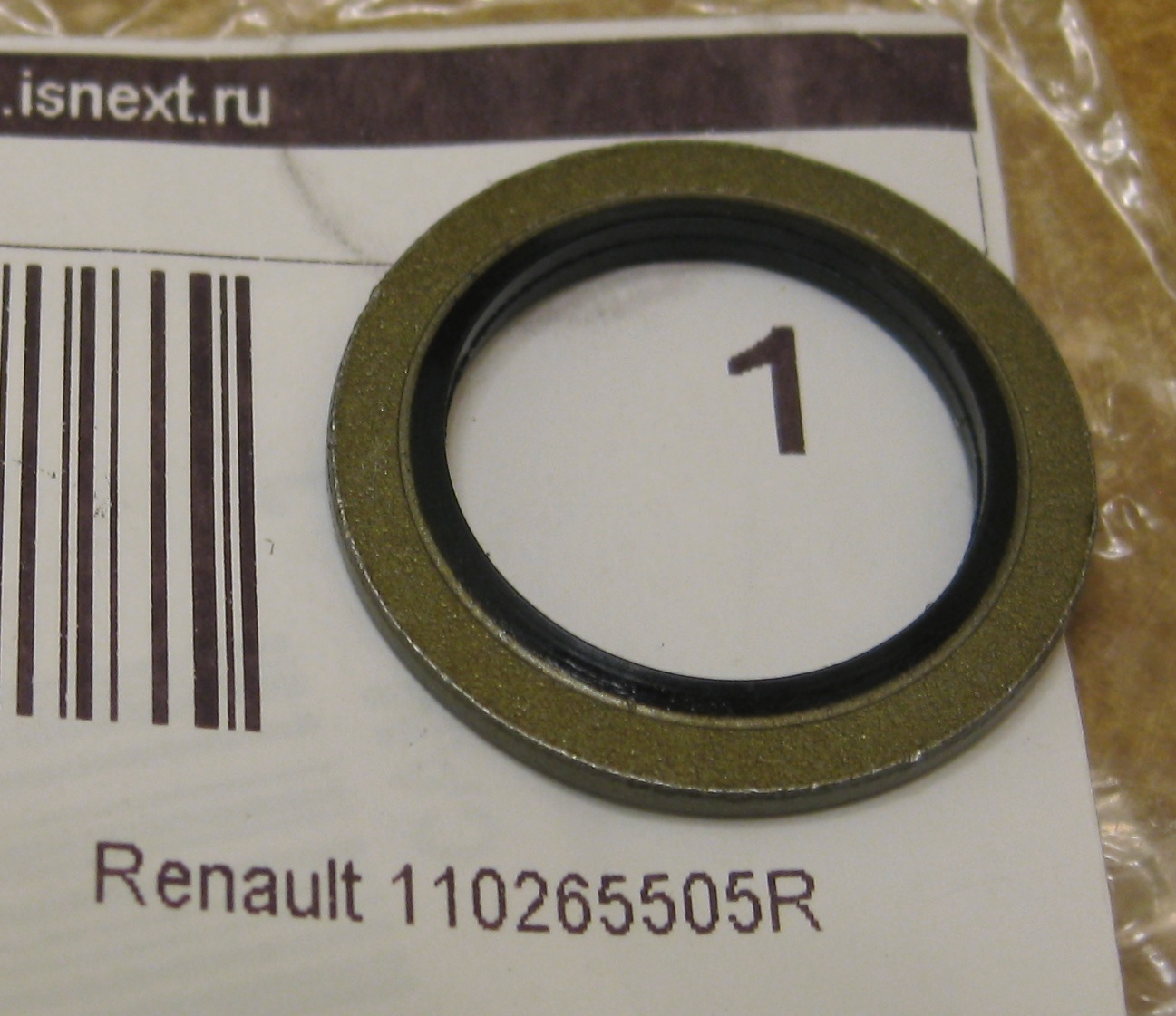

По умолчанию Re: Самостоятельная замена масла в Renault Duster (Рено Дастер) двигателе 1,6 16v
Критик, Как по мне, полная копия оригинала, который купил за те же 40р.

Сообщение от Критик
У меня с этой прокладкой родная пробка ослабла,(она очень легко открутилась, считай от руки) Сейчас стоит пробка с магнитом от асам, но, тоже с такой же прокладкой. Проверял асамовскую пробку пару раз на затяжку, вроде все хорошо-затянуто. Может у меня на старой пробке резьба потянулась, а может прокладка не прожалась, не понятная и неприятная ситуёвина произошла у меня.
Sasic 4001073
Я такие в лоханшопе вместе с фильтрами беру... К дилеру на ТО вожу... Ща ценник 30, а раньше вроде дешевле было...

Сообщение от Критик
В древних рунах профи-жлобы рекомендуют обычное медное колечко за 5 рублей из любого автомагаза - отлично справляется с прокладывающими функциями. Перед употреблением отжигают на газу или мажут в герметике.

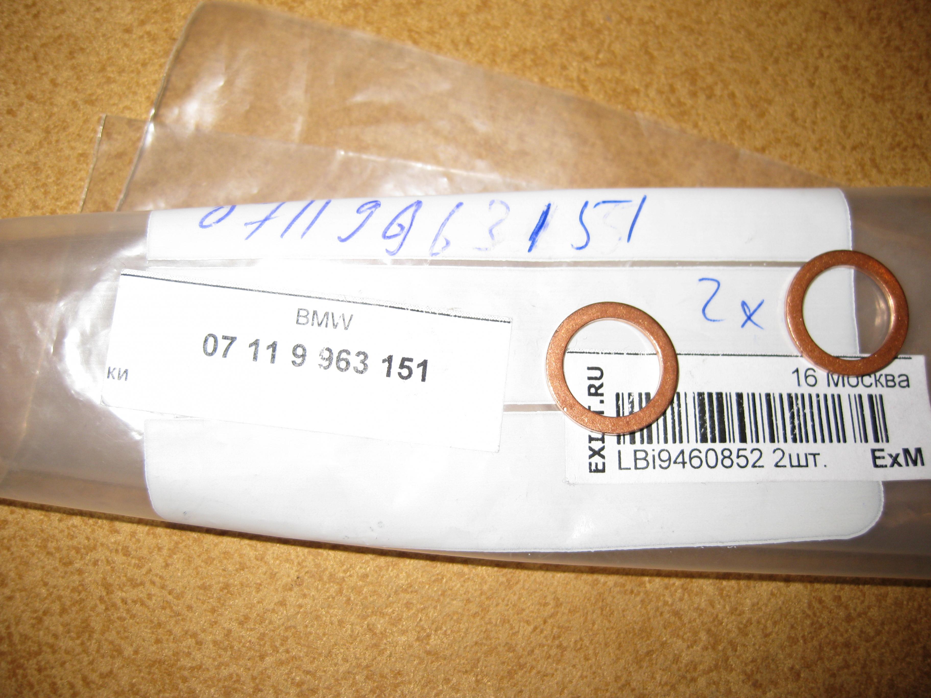

Сообщение от Симеиз Бахчисараев Посмотреть сообщение
Не знаю как насчет профи-жлобов, но на BMW в оригинале идут обычные медные кольца. Насчет отжигания и смазывания герметиком, в инструкции про это ни слова. Кстати залез в свою бухгалтерскую книгу, в 2011г. оригинальная шайба стоила 18р., прям хоть обратно на BMW пересаживайся.
Название: 07 11 9 963 151.jpg
