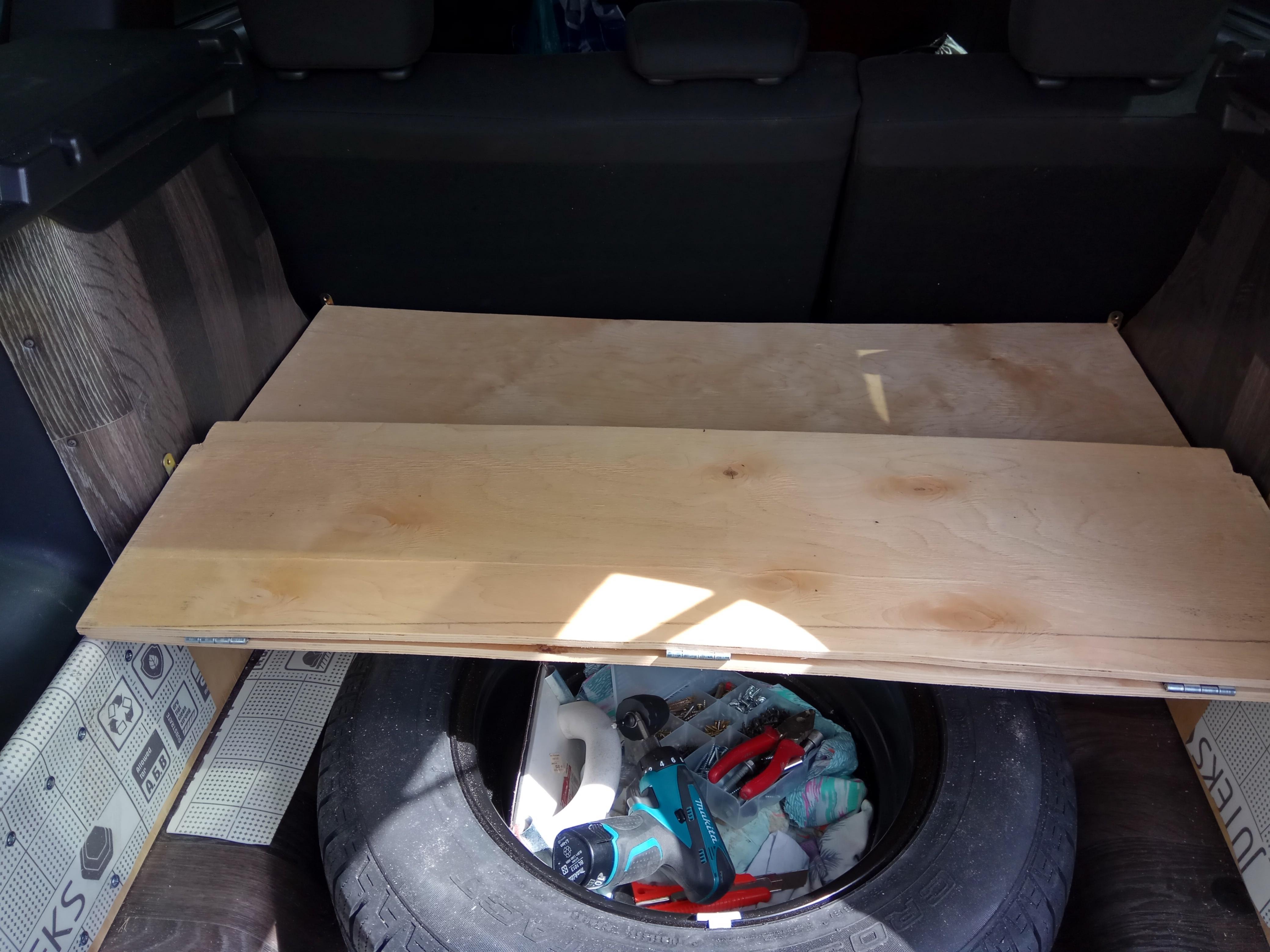

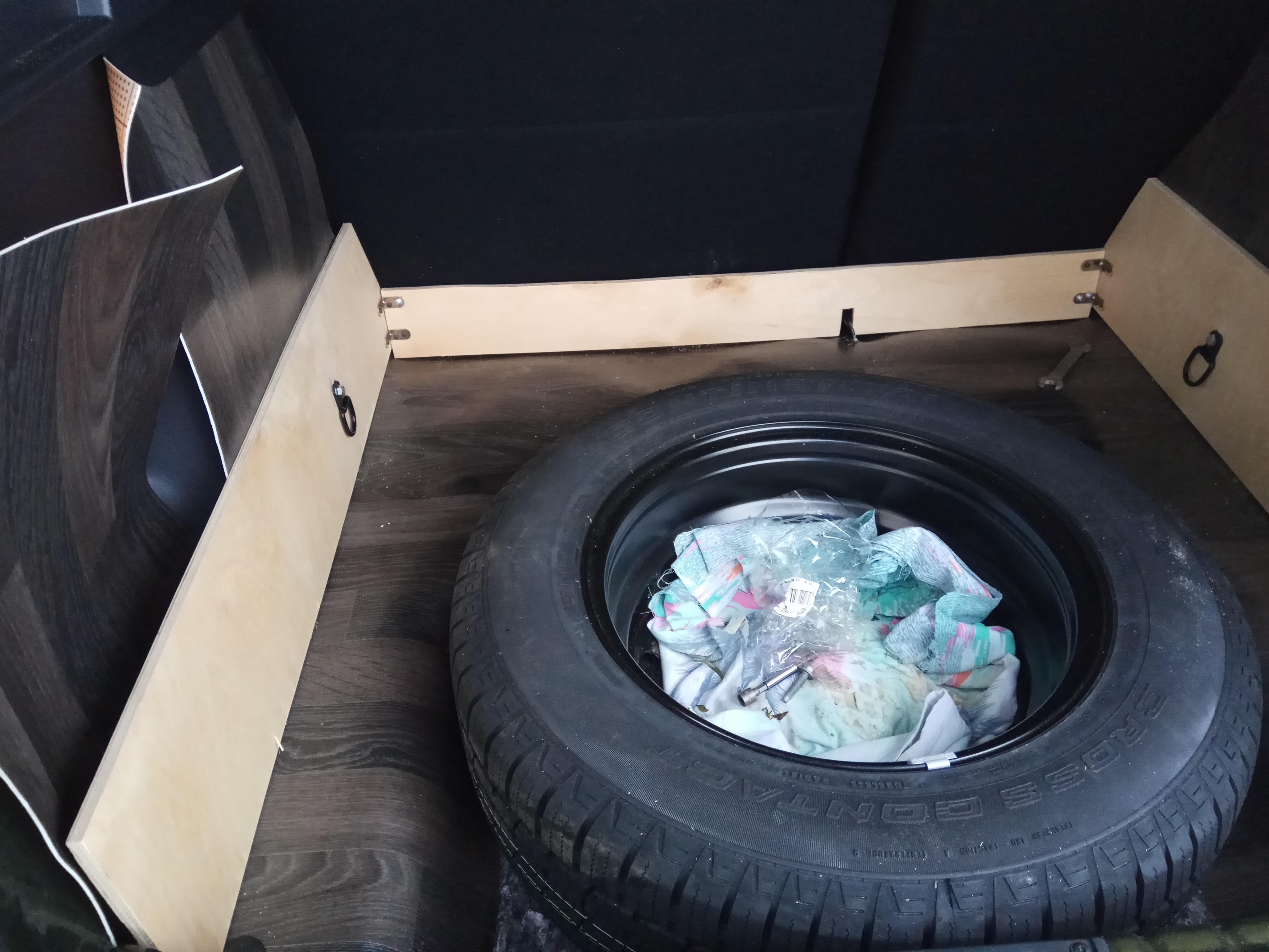

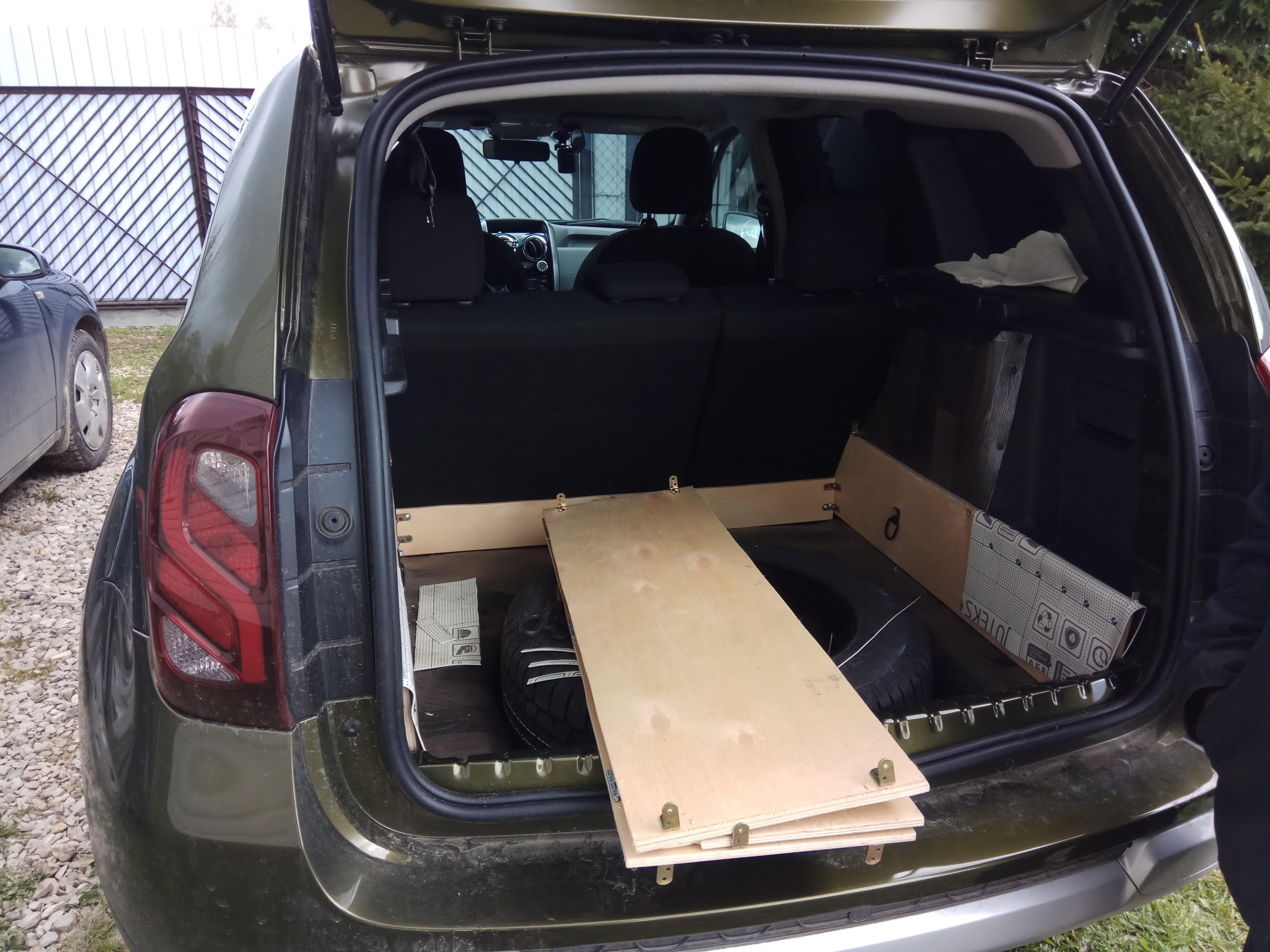

Озадачился половой проблемой, т.к. машинка используется преимущественно в дачно-отпускных целях, то с пустым габажником практически и не катается
И для того, чтобы что-то мелкое достать из подполья необходимо все из багажника выгребать
Вначале хотел переделать существующий полик, но, потом решил его сохранить для истории, и сделать новый с нуля, благо на даче нашлись куски оргалита, рояльные петли, вспененный полиэтилен от упаковок и кусок старого брезента, т.е. расходы на материалы составили 0 рублей.
Весь полик состоит из четырех частей, вырезанных из оргалита, соединенных рояльными петлями, обклееными тонкой пенкой и обтянутый брезентом, закрепленным степлером.
От обтяжки карпетом отказался, т.к. с него трудно выметать мусор, песок, листья и прочую грязь, заносимыми, обычно, сумками и коробками в багажник.
Доступ в заднюю часть за всякой мелочевкой
Доступ к запаске
Доступ в самую дальнюю и глубокую часть подполья после откидвания 1/3 задней спинки
Аналогично можно добраться и за большую часть спинки.

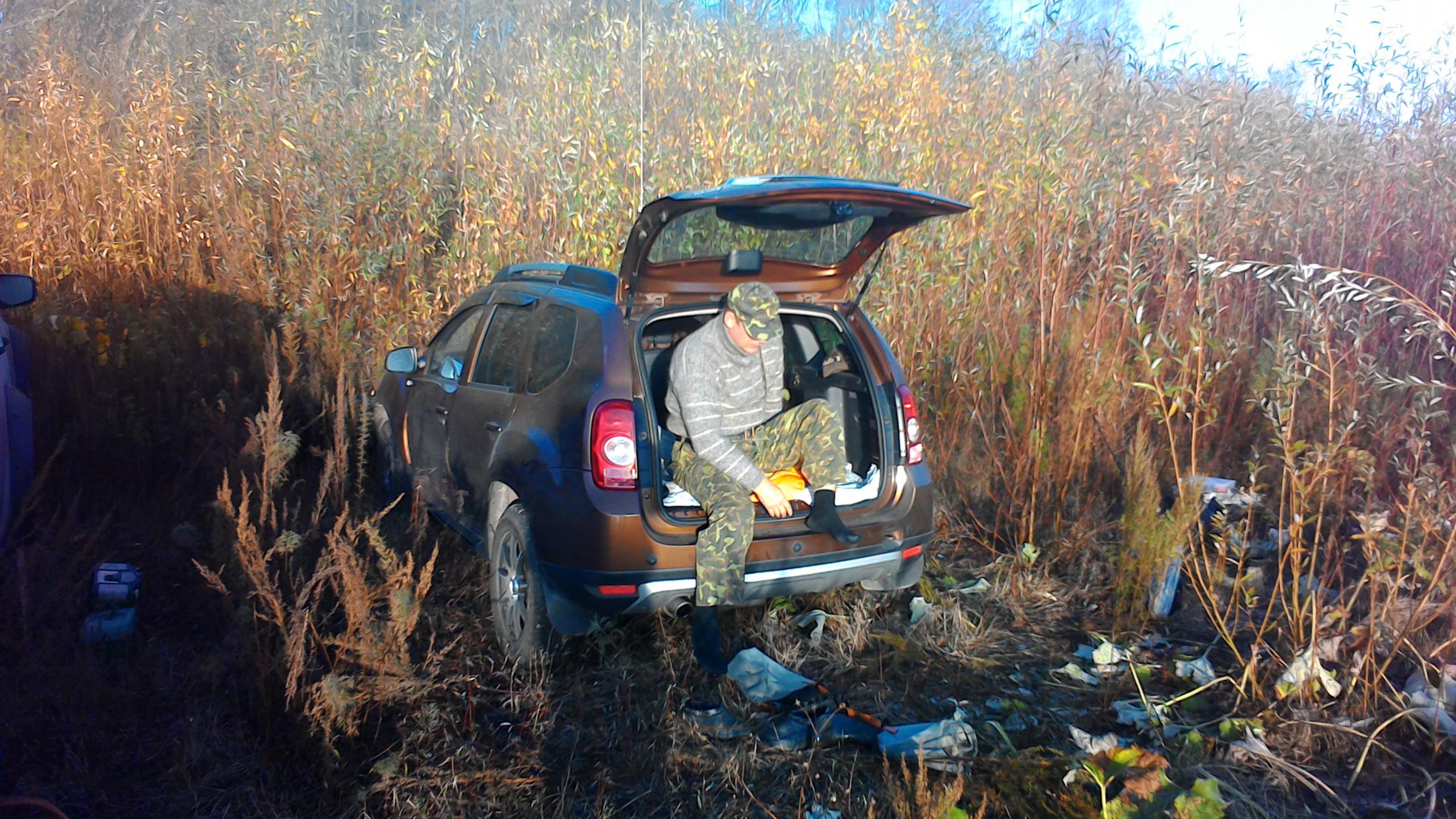

Сообщение от Lelik76Rus Посмотреть сообщение
Входить понятно. А как дверь багажника изнутри открывается? Когда поциенты лежат головами к креслам...че там можно нажать? Какой-то был алгоритм хитрый...Или надо туда согбенно ползти и отмычкой какой орудовать?
Во мне 185 сантиметров. И все эти сантиметры, достаточно проворно перемещаются по багажному отделению, на четырёх костях, как в одну, так и в другую сторону(если надо магнитолу выключить или дёрнуть за мелкую пымпочку на замке пятой двери, для выхода).
Это я в приятельском дустере ночевал.
Примерно в таком комфорте живет дастеровод после разборок с супругой .

Спим по ходу. Заднюю полку не убираем. На ней одежду кладем, планшет шоб мультики посмотреть перед сном. Обувь под , ... ну там где ноги у зад.пассажиров. вх., и вых., через зад.двери. вот в планах намедни построить затычки на окна. Наружу серебрянные,вовнутрь тканевые. И москитную сетку, на боковые заднип и на заднюю заднюю дверь....
Если все, то не я.

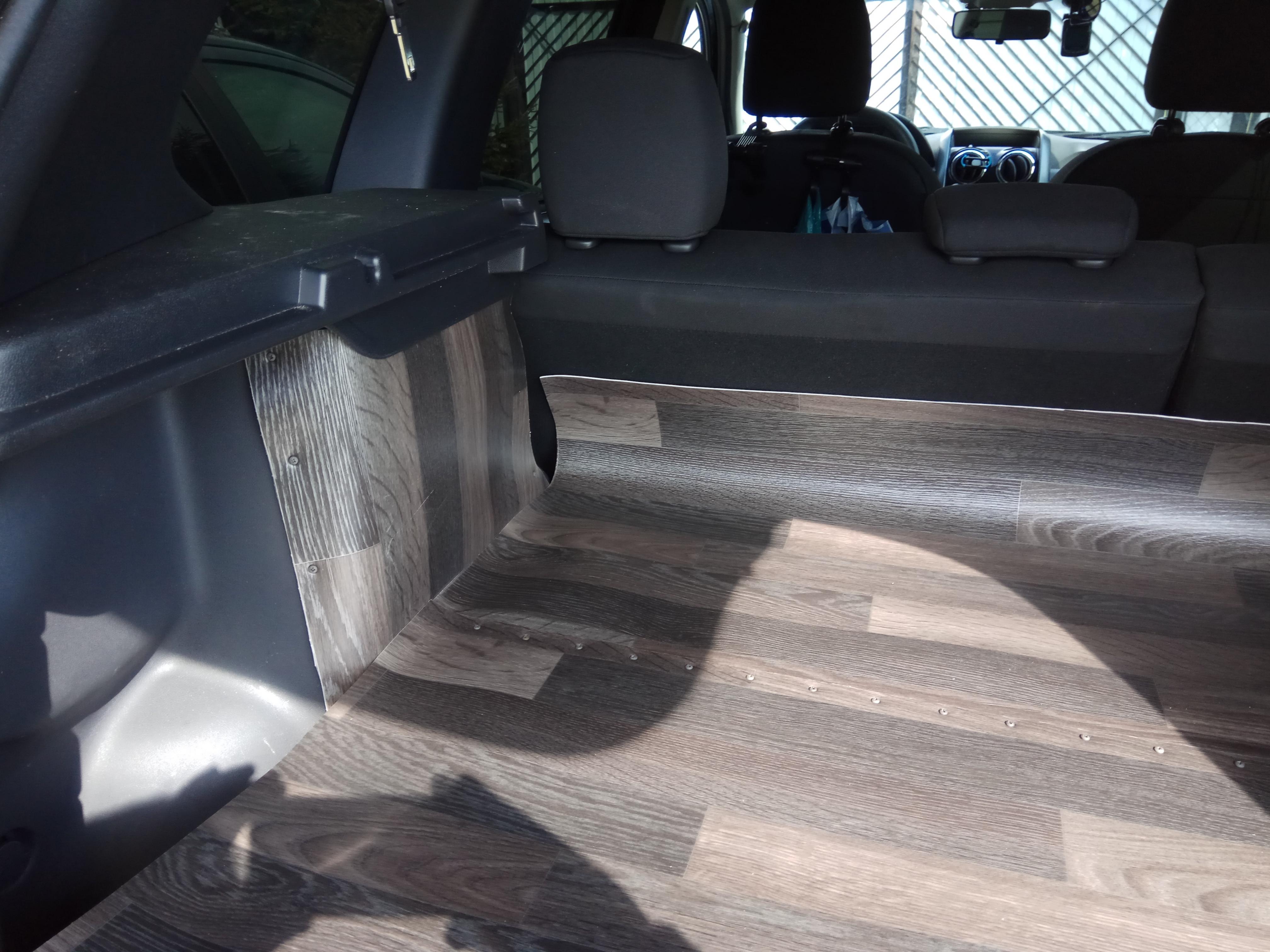

Вот и добрались руки до багажника. Почитав форум понял что обшивка карпетом мне не подойдет - слишком грязь и пыль пристает. Было решено постелить линолеум черный из леруа. Легко протирать и мыть. После обшивки низа и закрепления его штатными заглушками начал делать каркас. Было решено что каркас будет выше на 10 см от колеса. Взял фанеру 9ку и закрепил штатными болтами. Чтобы крышка не скрипела проклеил тем же линолеумом торцы. Крышку решил делать 3-х секционной. По 30 см шириной. Для того чтобы крышка легла ровно на нее изнутри прикрепил уголки-направляющие - теперь вправо влево крышка не ходит - она распирает каркас изнутри. Далее на ближней крышке сделал обратные направляющие и они стягивают каркас в закрытом положении. Так достигается жесткость вправо-влево. Чтобы крышка не ходила вперед-назад установил стопоры из уголков. Все. Подрегулировал и легла идеально. Сверху постелил линолеум тоже, но закрепил его на средней крышке чтобы он не мешал открытию крышек, т.к. радиус у линолеума не дает ему абсолютной гибкости. Чтобы груз не портил сиденья - сделал запас линолеума по высоте. Все. Ушло 3 дня.
Внизу много чего поместилось.
Теперь думаю как превратить верхнюю крышку багажника, точнее как сделать верхнюю крышку багажника чтобы она была и складным столом заодно. Есть идеи но пока не тороплюсь. Нужно чтобы стол в сложенном виде был 30 см по ширине иначе плохо подлезать получается в основной багажник.
