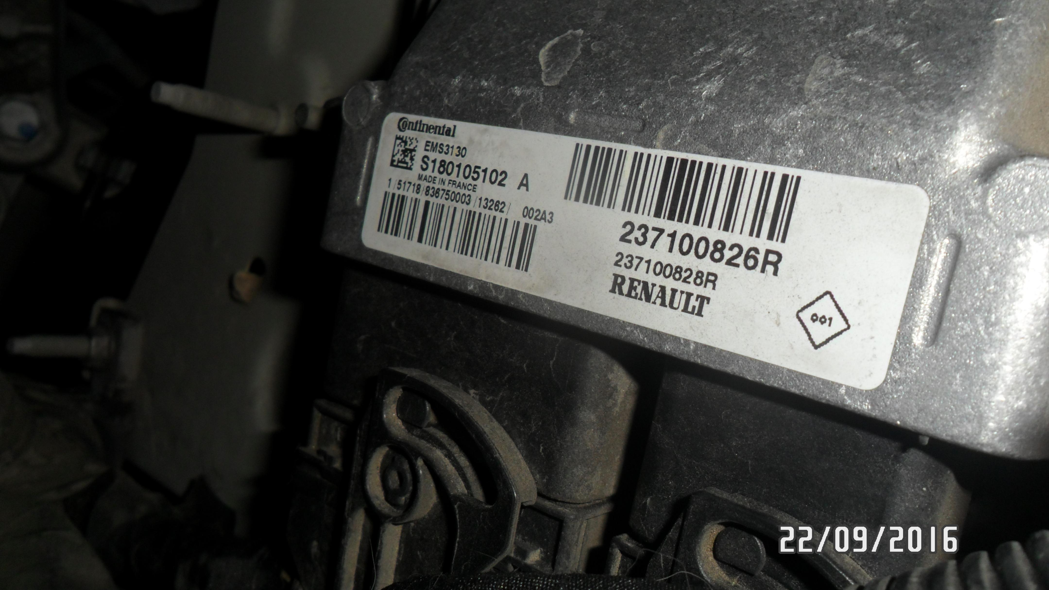

Добрый день. А подскажите пожалуйста где находится ЭБУ? Если будет Валео, значит не все еще потеряно?
за аккумулятором!

Вот такая стоит на 1,6 моно

Сообщение от Morze701 Посмотреть сообщение
Не мокни. EMS3130 у тебя.
Я так понял банан с шитьем?
