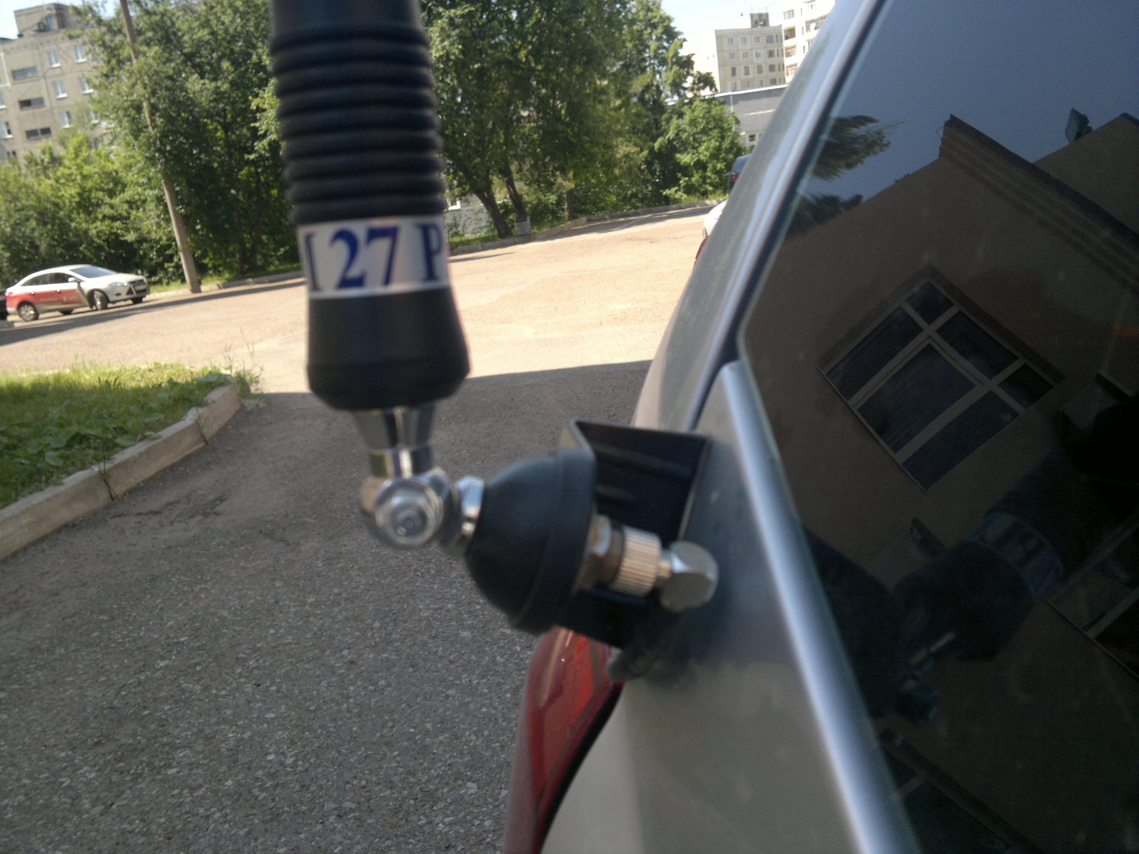

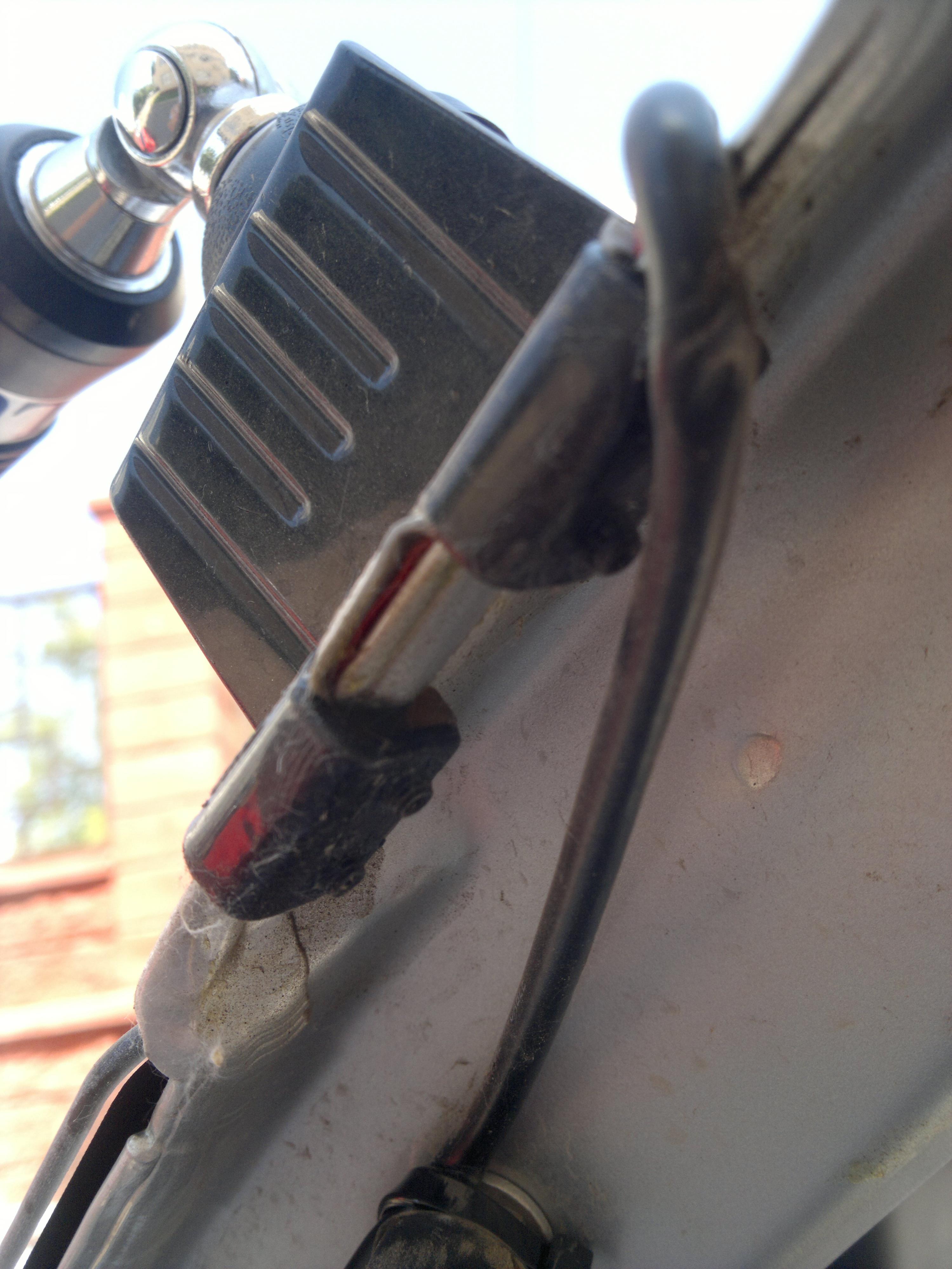

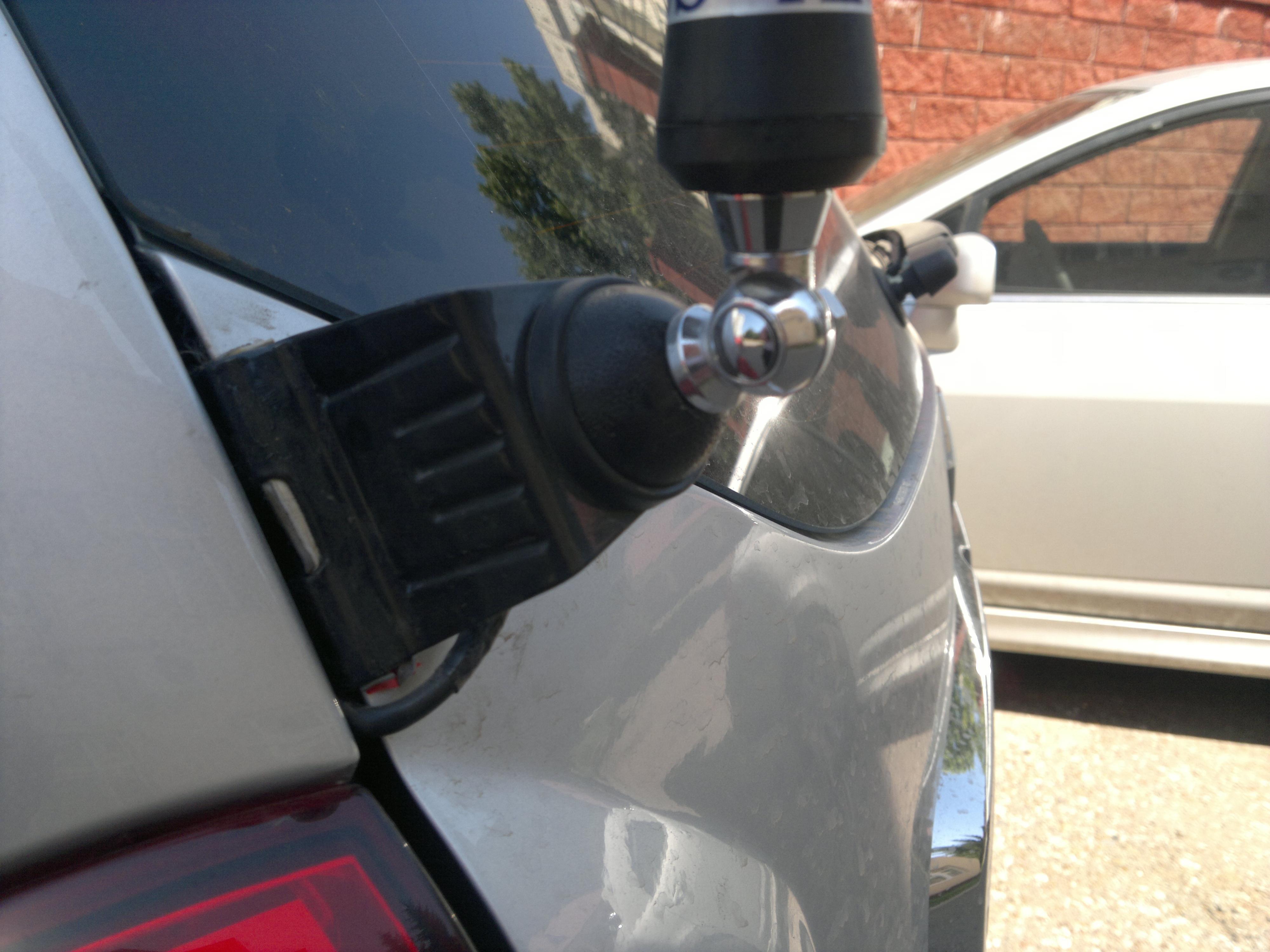

Сообщение от Octrol Посмотреть сообщение
А кронштейн какой поставлен?Может есть его модель и фотки установки?Тож хочу себе лемм 1000 игл поставить,закажу у Кабана как на ci-bi.ru разбанят
Вот как-то так.

На последней фотке, на кронштейне видны 4 винта. Они имеют коническую верхнюю часть, которая входит в краску и обеспечивает эл. контакт с кузовом. Понятно, что винты потом желательно замазать литолом.

Сообщение от Настоящий Индеец Посмотреть сообщение
Вот как-то так.
Такой кронштейн у тебя?http://krikam.net/shop/acc/index.php?ELEMENT_ID=7949
Металл как?
Думаю его купить(у меня кузов тем паче черный) и антенну Lemm 1000 Eagle.Держится как?Не шатается на кочках?Раскачка есть?
Еще скажи плз, как кабель в салон ввел?Разъем на кабель антенны сам паял?

Он самый.
Металл хороший, раскачки почти нет.
Держится хорошо, не ёрзает. При установке надо подложить 2х сторонний скоч, т.е. приклеить его к стороне кронштейна, кот. ложиться сверху на панель, вторую сторону скотча оставить под пленкой.
Разъем ставил в магазине Электроника (где чинят всяк. технику) - делают не оффиц-но (за 100р.)
Все делается спец. приспособами, обжимками.
Центральный конт. распаивается в разъеме (для 100% надежности) - паяют станцией Pace.
Кабель (4м хватило еле-еле, лучше 5 м.) крепится к газовой стойке (в местах её крепления) черными страпами.
Далее откручиваем задний левый фонарь и в отверстие пропускаем кабель, далее под ковриком багажника, по задним седением, под вод. сидением и прямиком в хвост рации тык.
После установки антенны проверить контакт с кузовом.
Далее, (не работая на передачу - если рация дорога) отстраиваем КСВ, кот. должен быть маньше или равен 1,2 (в идеале 1).
ВСЁ!
Как принял?

Спасибо.Принял отлично. Разъемы сам паял(правда спаял с 3 раза).КСВ метр имеется.Так что теперь надо купить антенну и кронштейн и в путь.

Главное при настройке не откусить лишнего от антенны, иначе последняя пойдет в помойку.

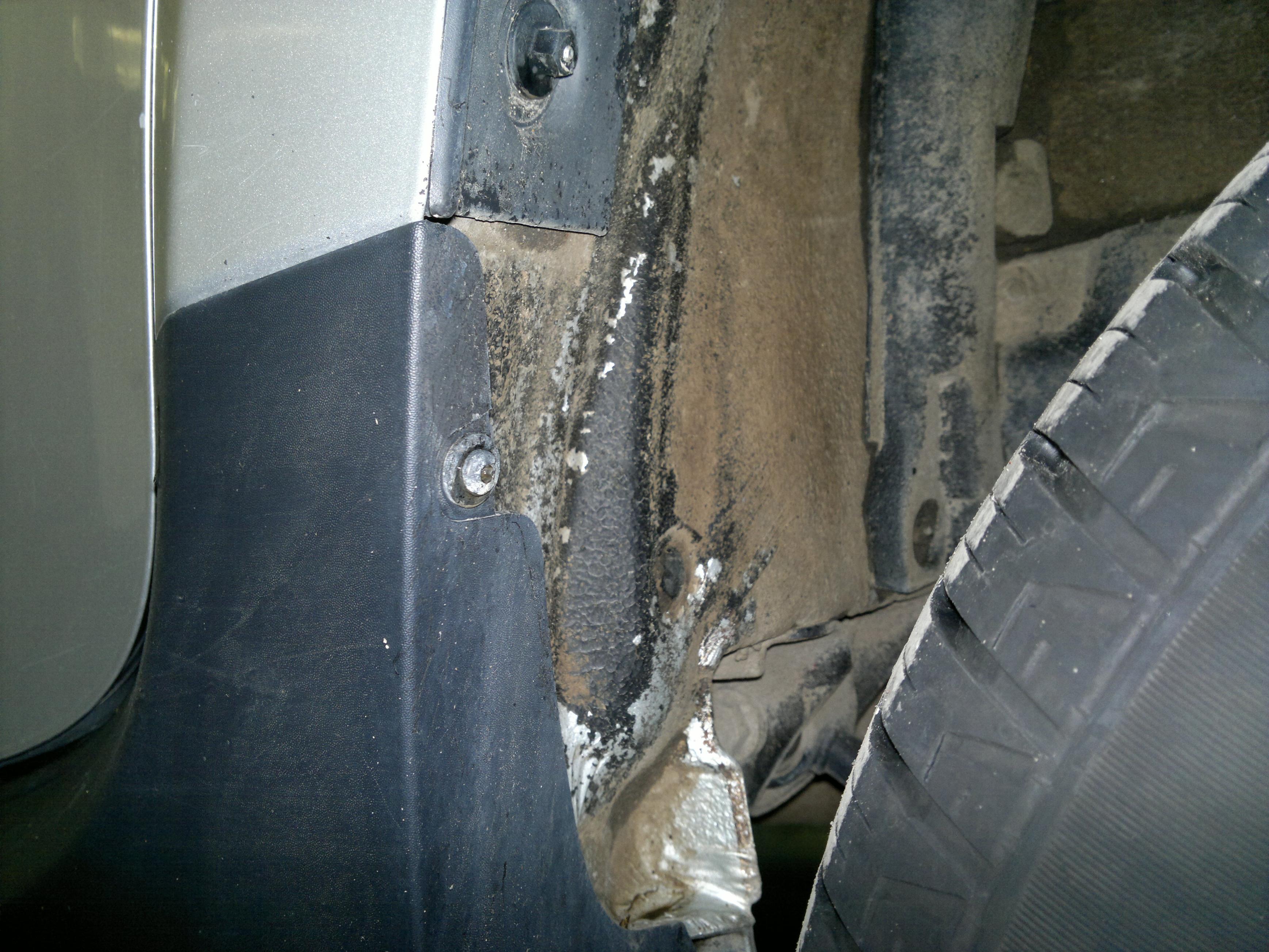

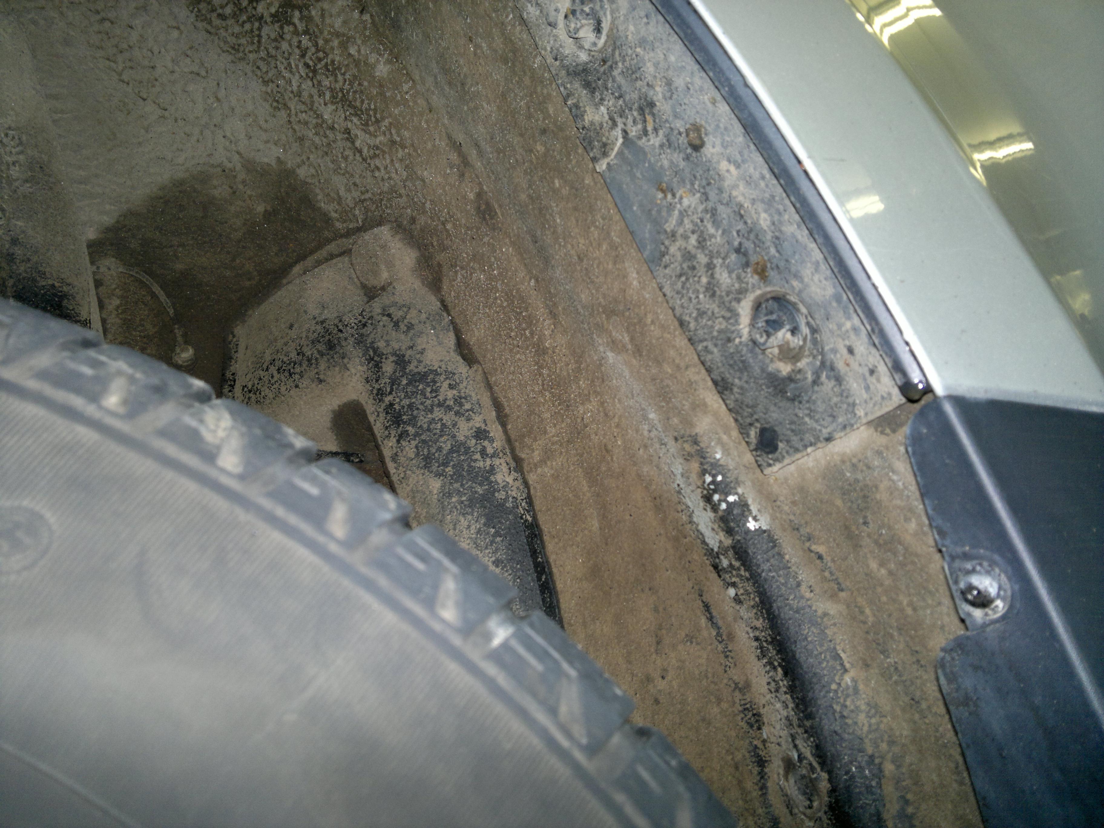

Итак, наконец-то сподобился поменять масло в движке.
Делал в ТТС - вышло 2680р. со всеми расходниками.
Расход, как и предполагалось упал почти на 1л. (по сравнению с грязным маслом).

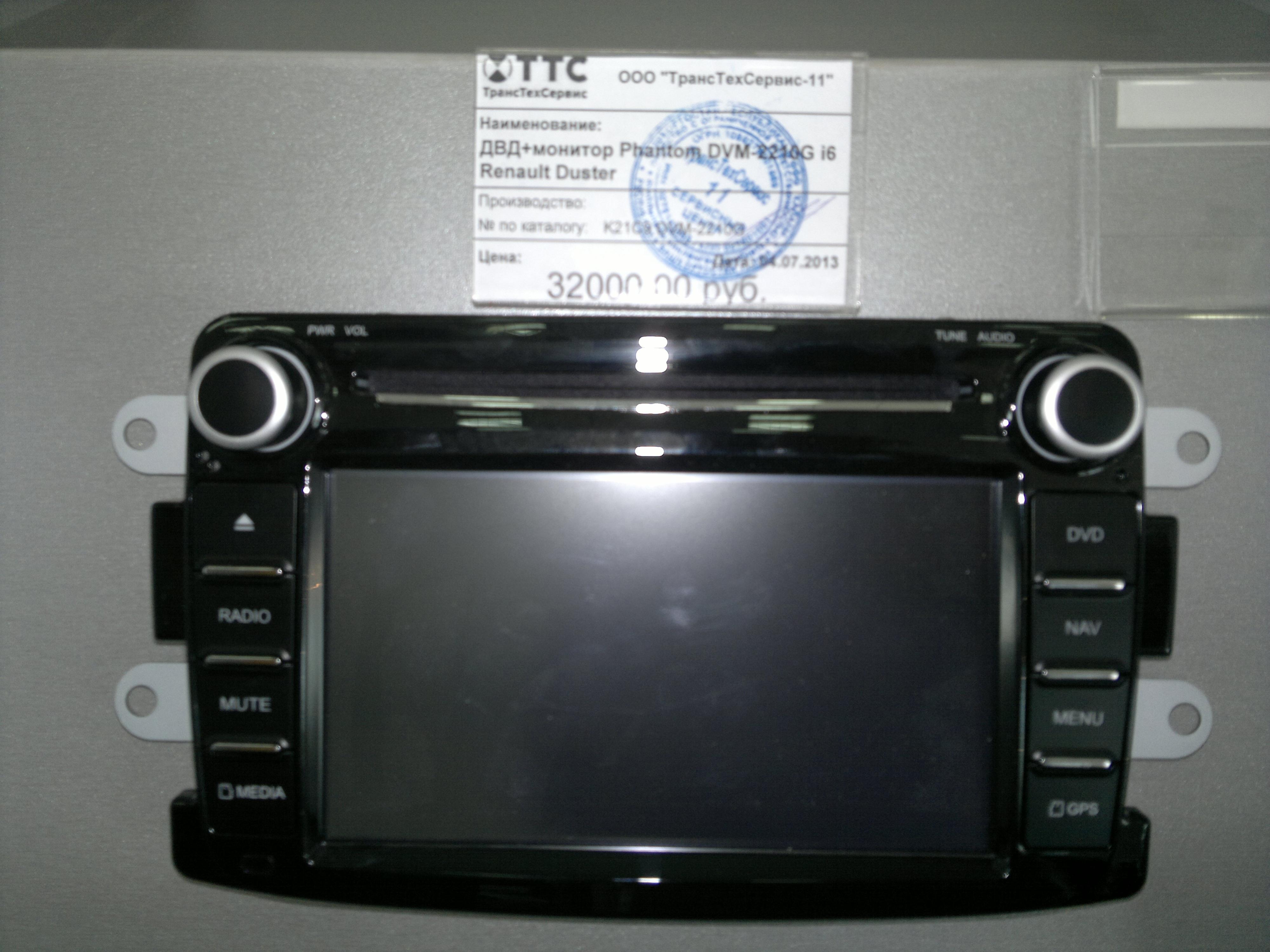

В ТТС на витрине выдел такой вот аппарат для Дастера.
А еще обнаружил обдирающийся до краски антикор в задних арках.
Надо самому по новой мовилить и ставить подкрылки!
Все-таки это необходимо!

А вот и фоты.
