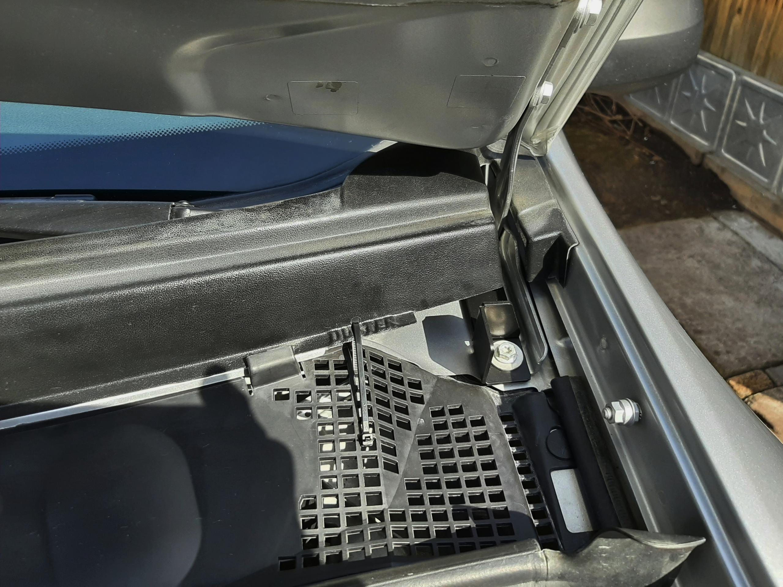

Сообщение от Air034 Посмотреть сообщение
На новой так же? Они что идиоты так капот крепить, будем ставить срывные болты...
Именно так же)))
С Уважением !!!

А я на эти болты просто защиту поставил. Где-то купил зимой, уже не вспомню даже, но удобно - открутить можно только открыв капот, иначе не подлезть...

Сообщение от Завьял Посмотреть сообщение
А фото этой защиты можно?

По умолчанию Re: Выбор сигнализации на Рено Дастер 2, 2021 м.г.
Глянул у себя, петель не видно, все закрыто какой-то толи пластиковой, толи резиновой фигней...

Сообщение от Air034
Она выламывается и болты становятся доступны для выкручивания.
Будет возможность, сфотографирую. Но пока сам в город приехал, а авто в деревне оставил, на праздники.
Вот, нашел фото с одной стороны, правда второй болт не видно, но он тоже закрыт - не подлезть. Доберусь до авто так лучше фото сделаю, ежели еще нужно.
Да, нужно, спасибо, как я понял там чтото в роде уголков стоит под болтами?
Да, там пластина с уголком с одной стороны и косынкой с другой, которая после установки просто подгибается и закрывает тем самым головку болта. Отогнуть ее без открытия капота не получится.
