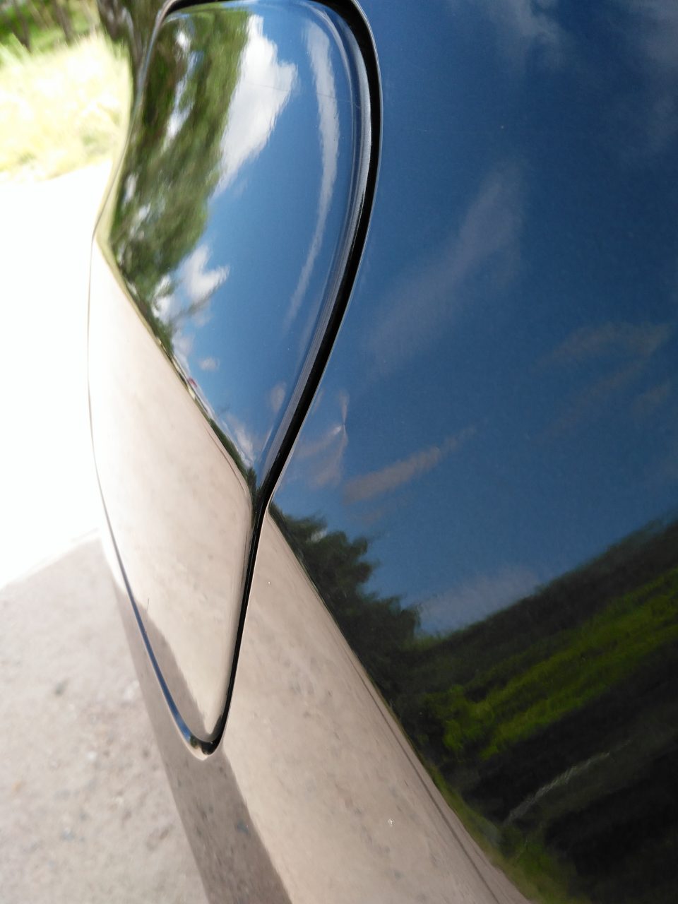

Коллеги, от чего возле крышки могла появится такая выпуклость?
Обнаружилась после мойки.
Как будто изнутри чем-то нажали.

Веселый Дустер, может упор-ограничитель открытия загнулся и при закрытии крышки наделал бед, или под него что-то попало?

Это резиновый упор слетел и вместе сварки выдавило ЛКП, у меня также...

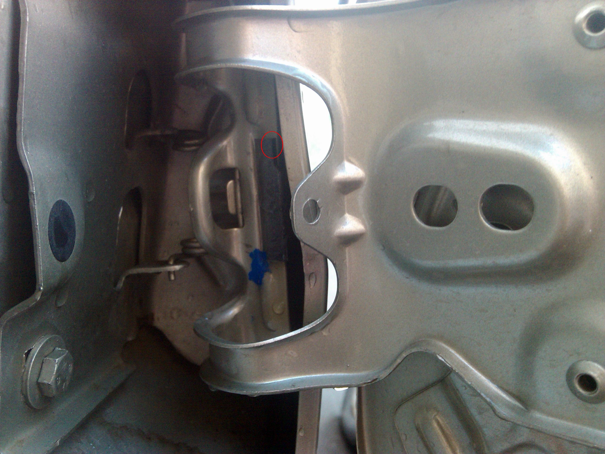

Это известная "болячка".
При излишнем или резком открытии лючка (или, например, порывом ветра, когда лючок уже открыт) верхним уголком пластикового ограничителя/защиты (выделен на моем фото) петли лючка выдавливает наше тонкое железо кузова изнутри.

У меня появилось точно так же, после того как заправщик один раз резко распахнул лючок.. (все проставки пластмассовые были на месте, просто излишнее усилие приложил). Думал что дальше будет выдавливать, но нет, как один раз выпуклость возникла, так больше с ней ничего и не произошло. (если выламывать люк больше никто не будет).

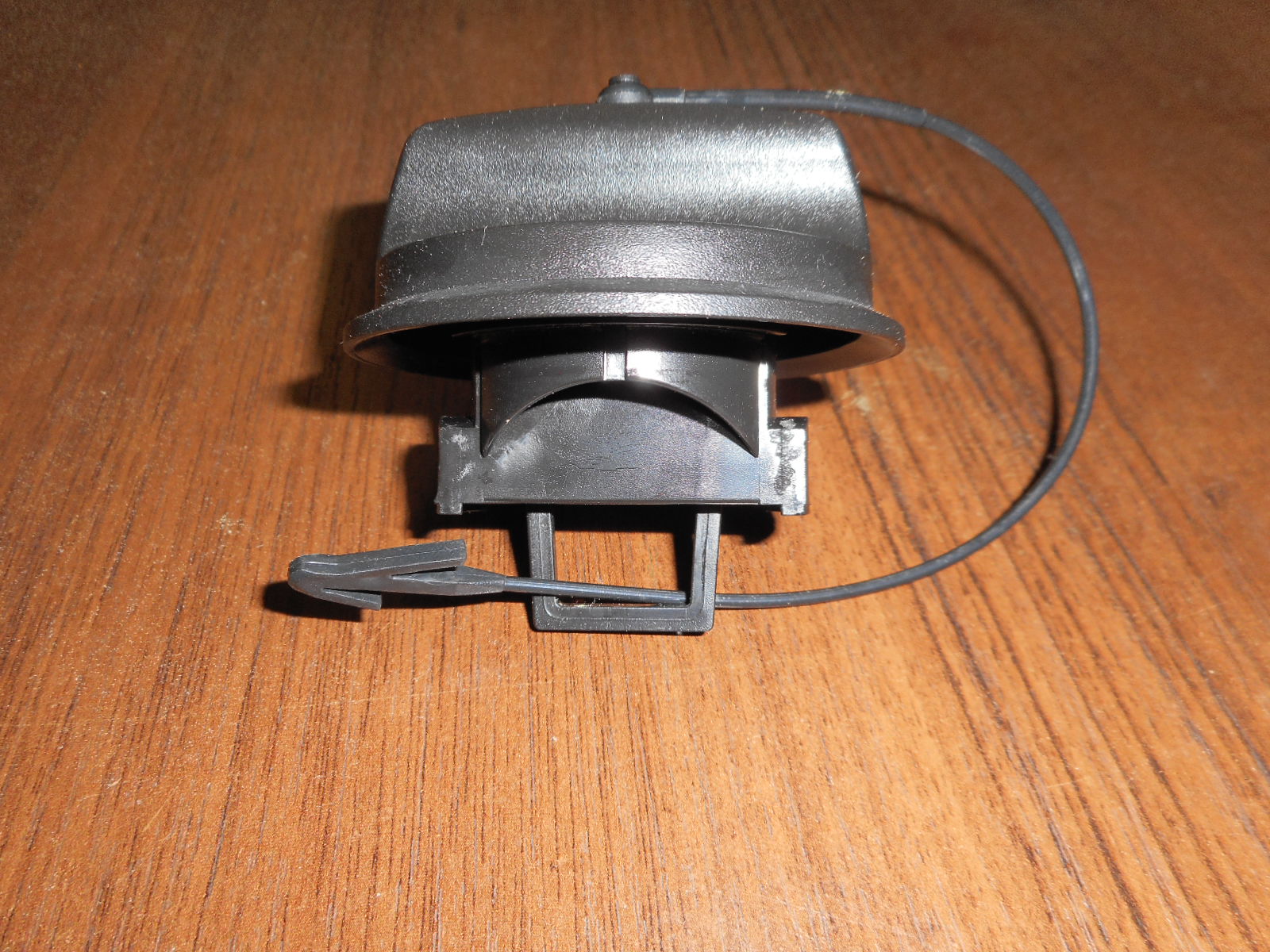

Задолбала крышка бензобака на дорестайле. Мозг выносила с рождения- если недели 2 не открывать, то очень с большим трудом ключ поворачивается. Последний раз чуть не сломал, аж хрустел ..причем это не зависит от времени года.Решил заменить это чудо- варианты:алиэкспресс, один в один и если перекинуть личинку то и норм. будет (450руб). Нам горя с ключем не надо, там воровать нечего.Идем другим путем- крышка от Хрея или крышка от Весты...в автодоке от Рея нету, от Весты 450р...- не бюджетно. Едем по магазинам- от Весты 168р... нормально,как родная и ключа не надо..Родную крышку нафиг, поставил от Весты
Точная копия RF17330 от Лохана (нет в автодоке )- Вестовская крышка
