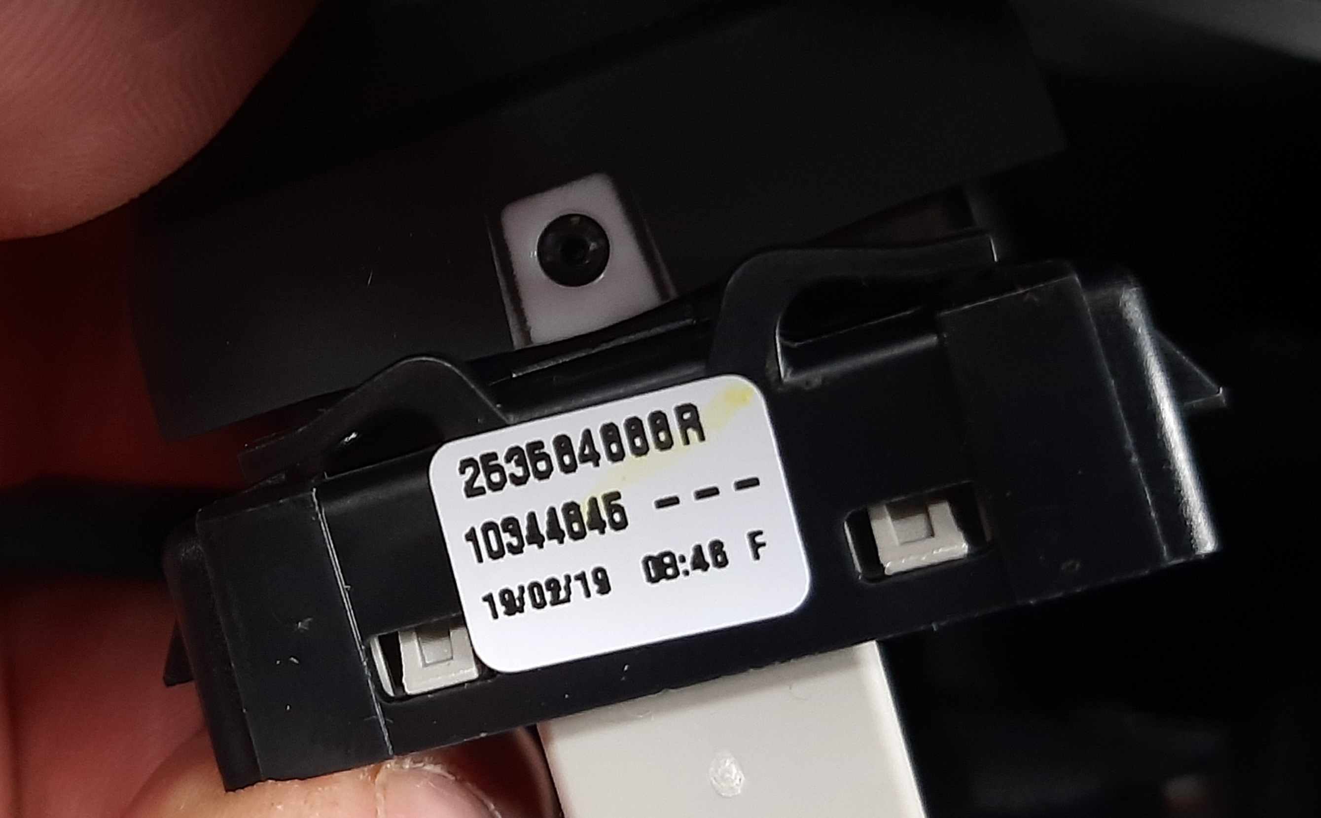

Автомобиль: Duster, Drive, 4wd, 2.0 6МКПП
По умолчанию Re: Лобовое стекло с подогревом Рено Дастер
2 литра бензин 19го года! Кнопка подогрева лобового отдельно!
