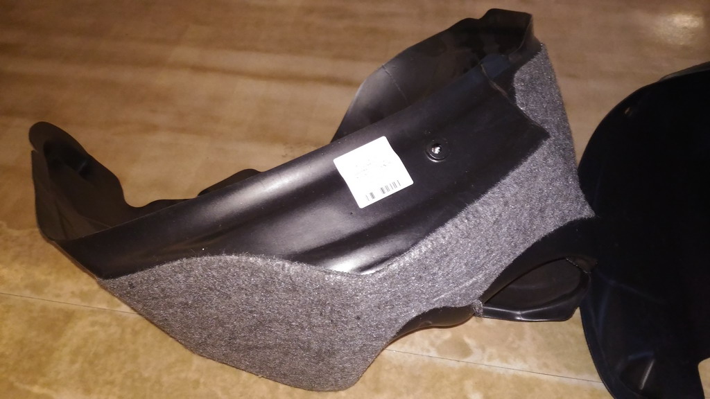

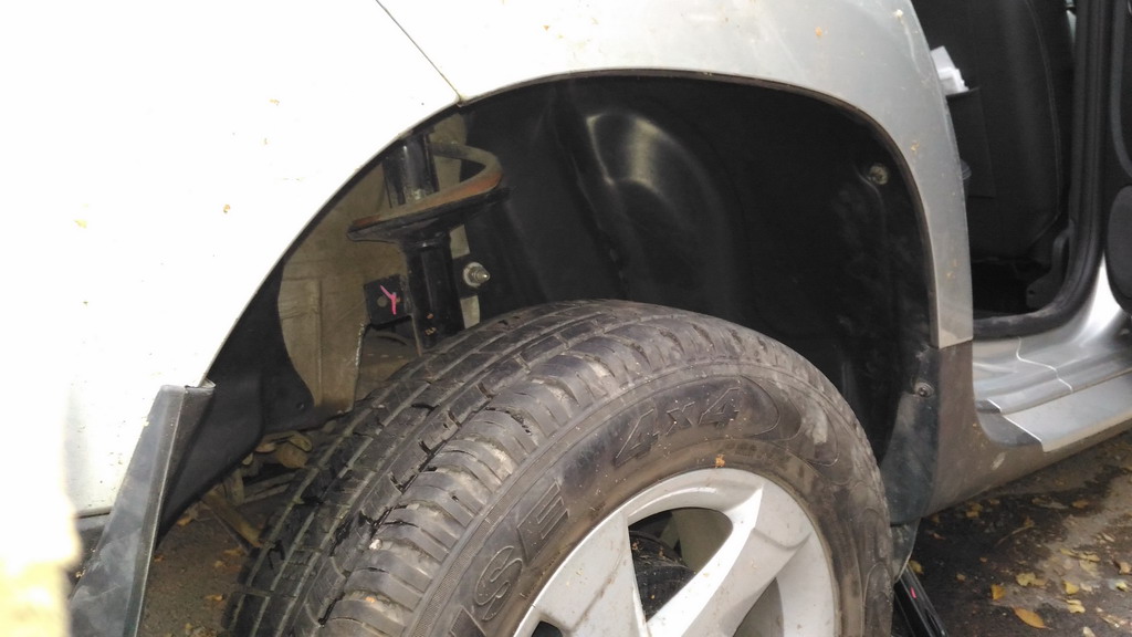

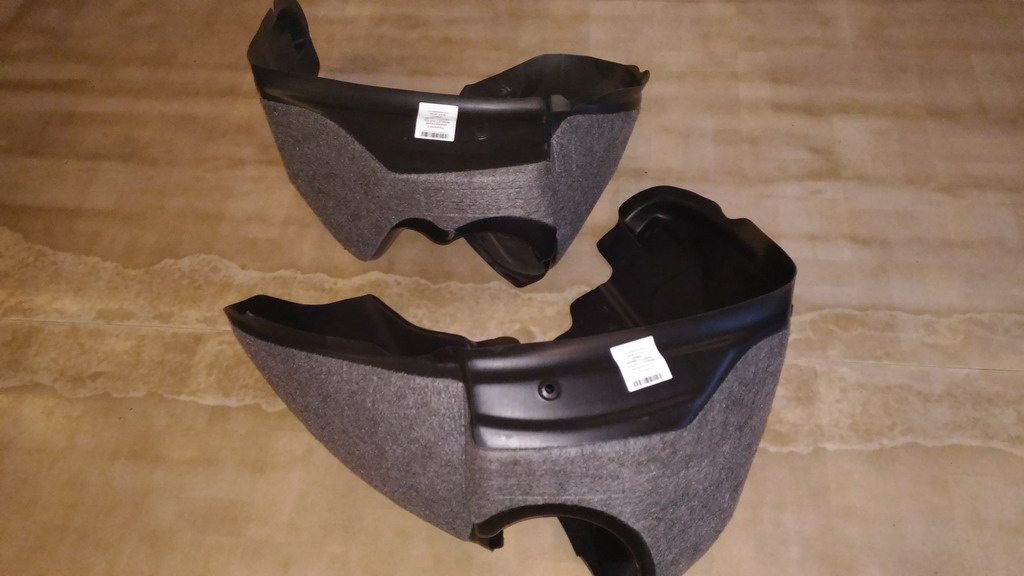

Ну вот собственно, пришли, поставил. Шумоизоляция синтетическая, воду проливал, не впитывает. Сами подкрылки ничего особенного из себя не представляют, обычный пластик, слой шумоизоляции не толстый, ок. 2 мм.
Встали без проблем, даже колеса не снимал, поддомкратил и всё. По бездорожью пока не ездил, в городе разницы пока не почувствовал.

Прошел месяц, точно могу сказать эффект от установки подкрылков с шумоизоляцией заметен.
При езде по грязюке пару раз уже замечал, что не так сильно тарабанит грязь в салоне, слышно конечно, но на порядок меньше, плюс звук от разлетающихся камней не пробивает по кузову, нет эффекта консервной банки. Как то сидел в машине, когда на мойке под давлением отбивали грязь в задних арках, с закрытыми окнами тишина идеальная.
Я думаю неплохой вариант, для тех кто не хочет замарачиваться с самостоятельной обклейкой, правда на порядок дороже.

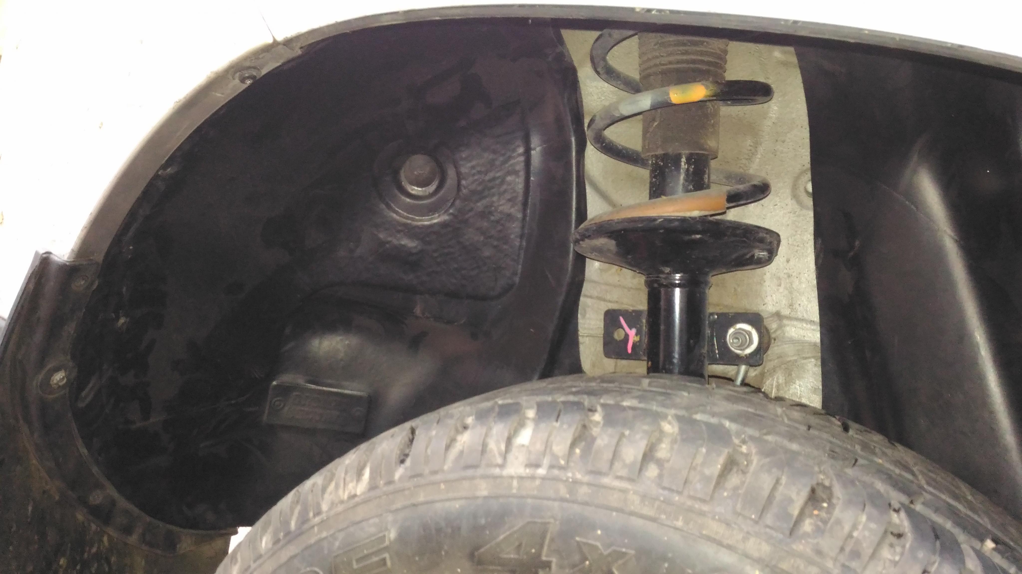

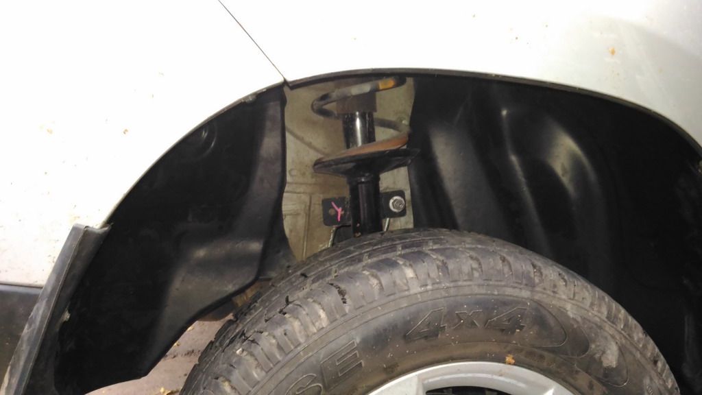

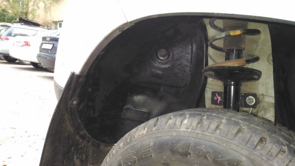

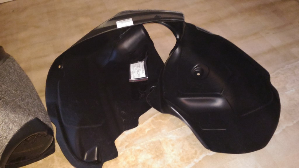

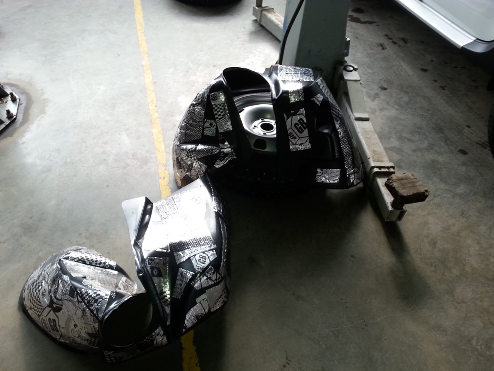

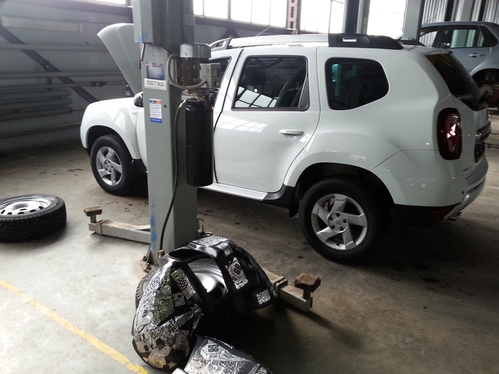

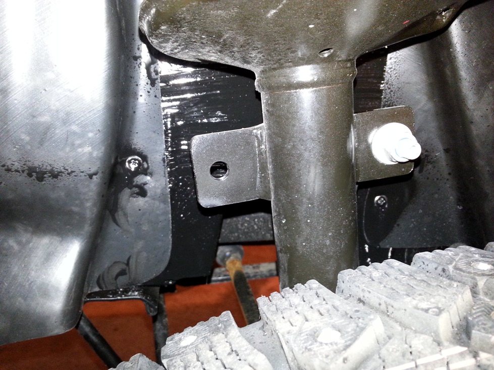

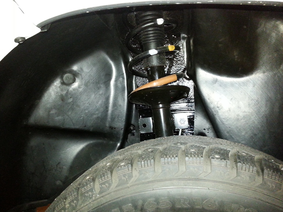

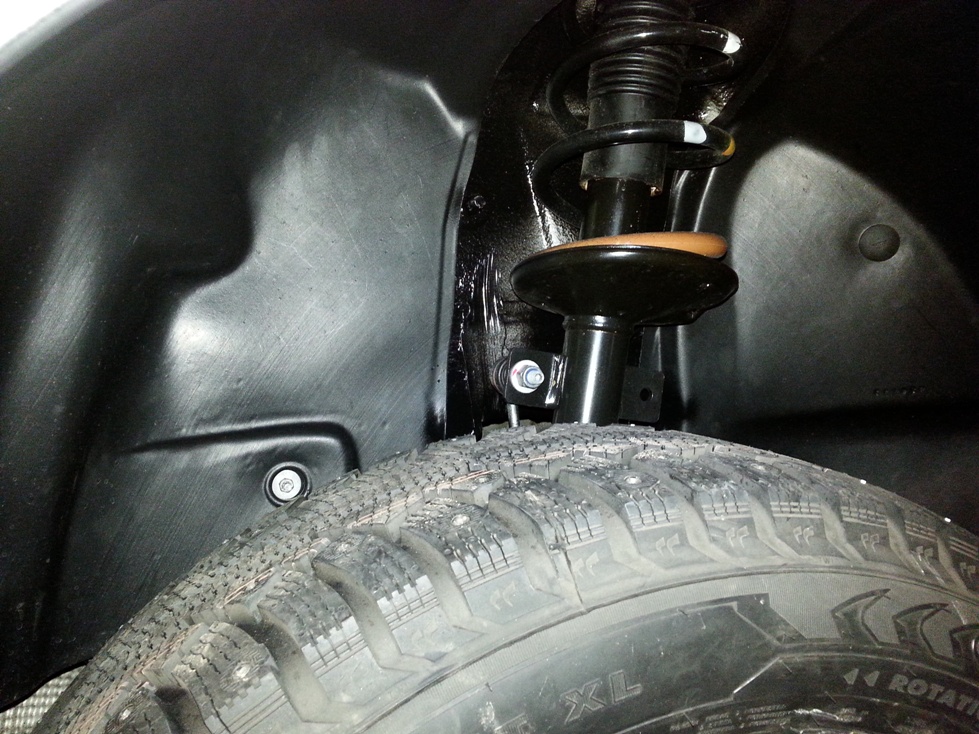

Пока авто нульцевый решил поставить задние подкрылки, куплены у ОД, установку делала у себя в сервисе, перед установкой подкрылки обклеил шумоизоляцией, арки обработал антигравием.
