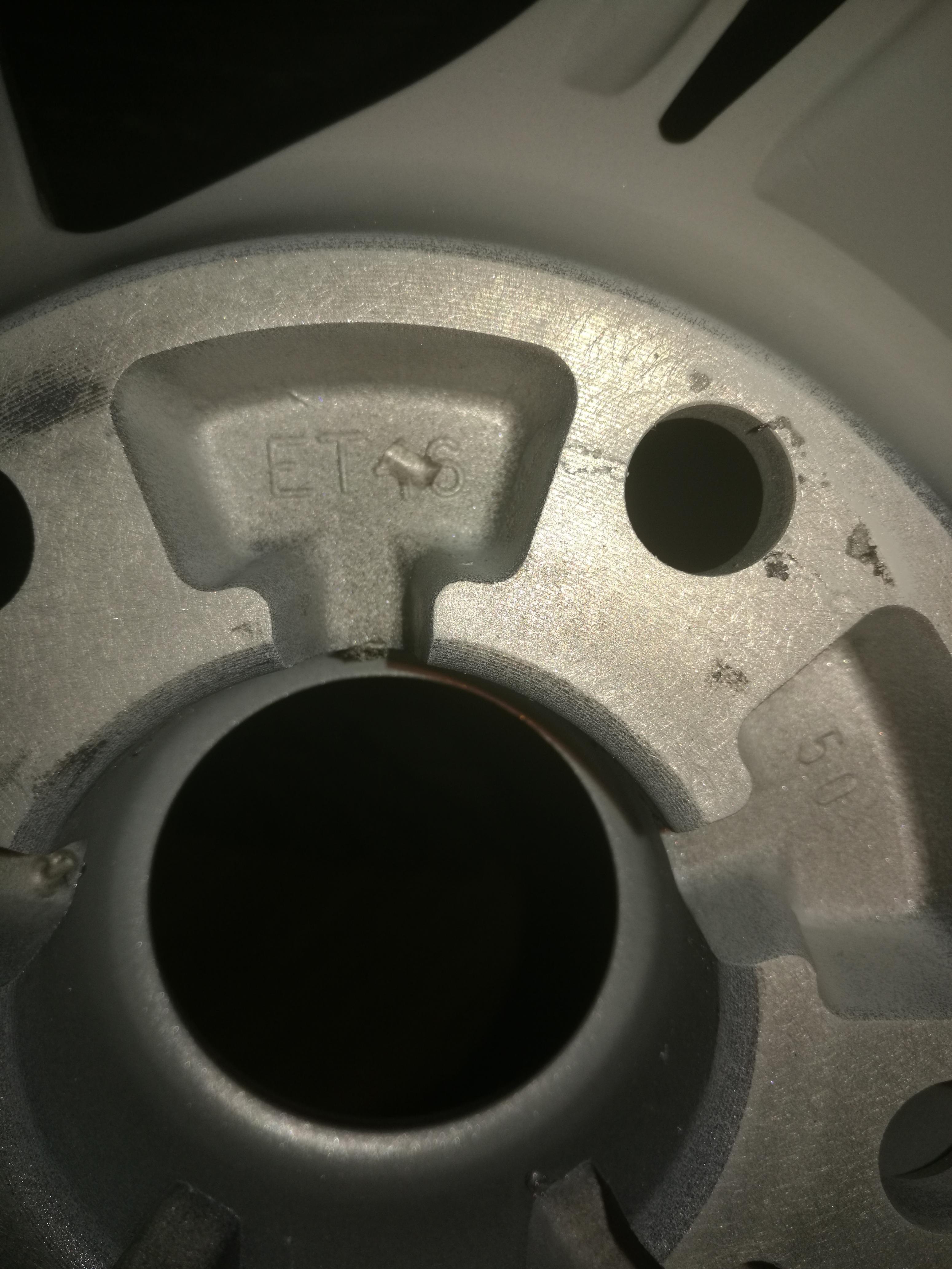

Всем здравствуйте. Имеется в наличии комплект колес,все вроде бы по штатным размерам кроме вылета диска- ЕТ46. Опять же число 46 как-то странно заштриховано,а информацию о ЦО так и не нашел на диске. диски Тех-лайн,брал в "колеса даром". Теперь терзают смутные сомнения ставить или нет, чувствую лоханулся... Да и с болтами теперь не пойму что делать. Сейчас стоит штатная штамповка. Подскажите кто что думает по этому поводуНажмите на изображение для увеличения

ЕТ вроде нормально всё, немного только повреждена цифра ! ЦО надо мерить штангелем ну или на крайняк линейкой ! Также надо промерить глубину ЦО, были случаи что диск из за малой глубины ЦО или буртиков с меньшим диаметром чем ЦО, не давали полностью прилегать диску !
Я бы не рисковал с болтами от штамповки (хотя многие ездят) и прикупил бы для литых по длиннее !
В общем я бы наверное поставил эти диски

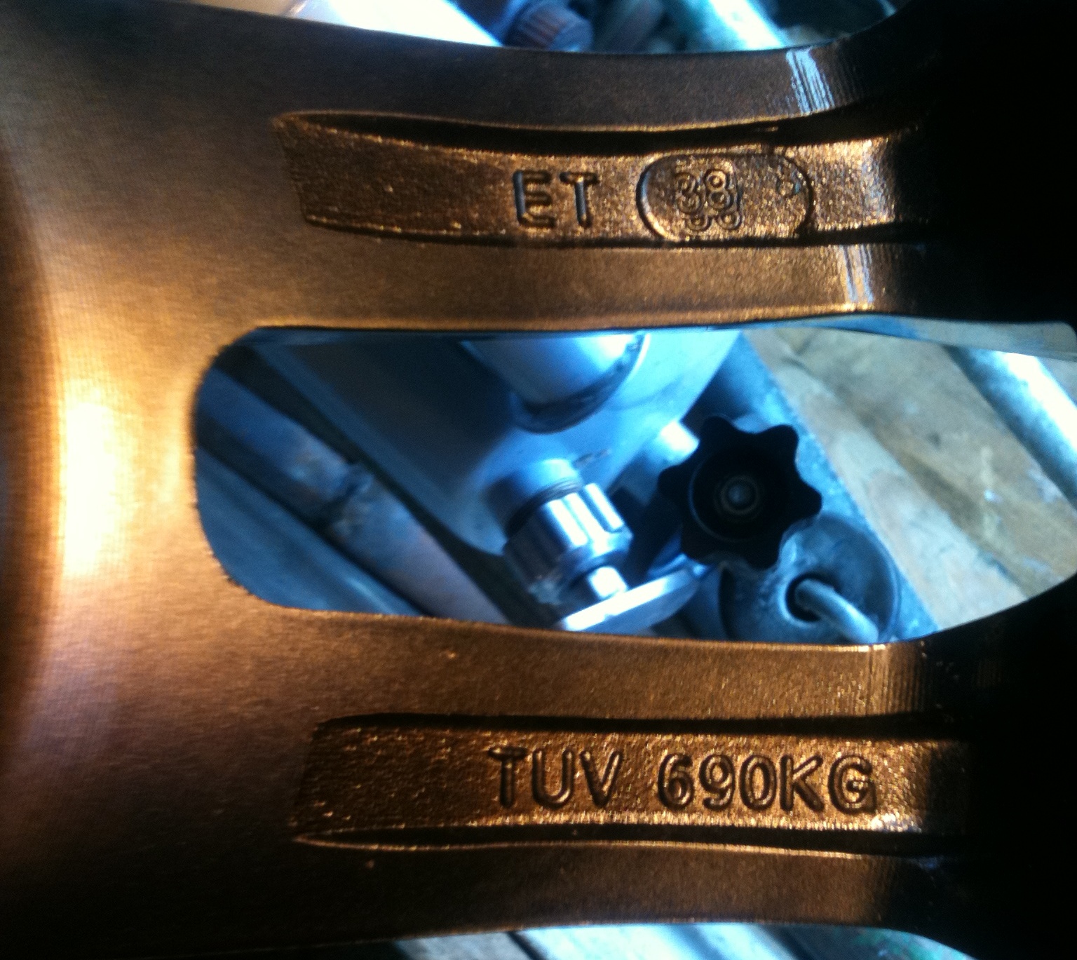

На моём литье вон какой ЕТ выбито и норм , 5 сезонов летом окатали, всё гут !

Борян, цифра на всех четырех повреждена. а болты, по длиннее на сколько? 2мм?

Я мерил разницу на сколько торчит штатный болт из штамповки и из литья, исходя из этого искал болты под литьё !

28 мм.
