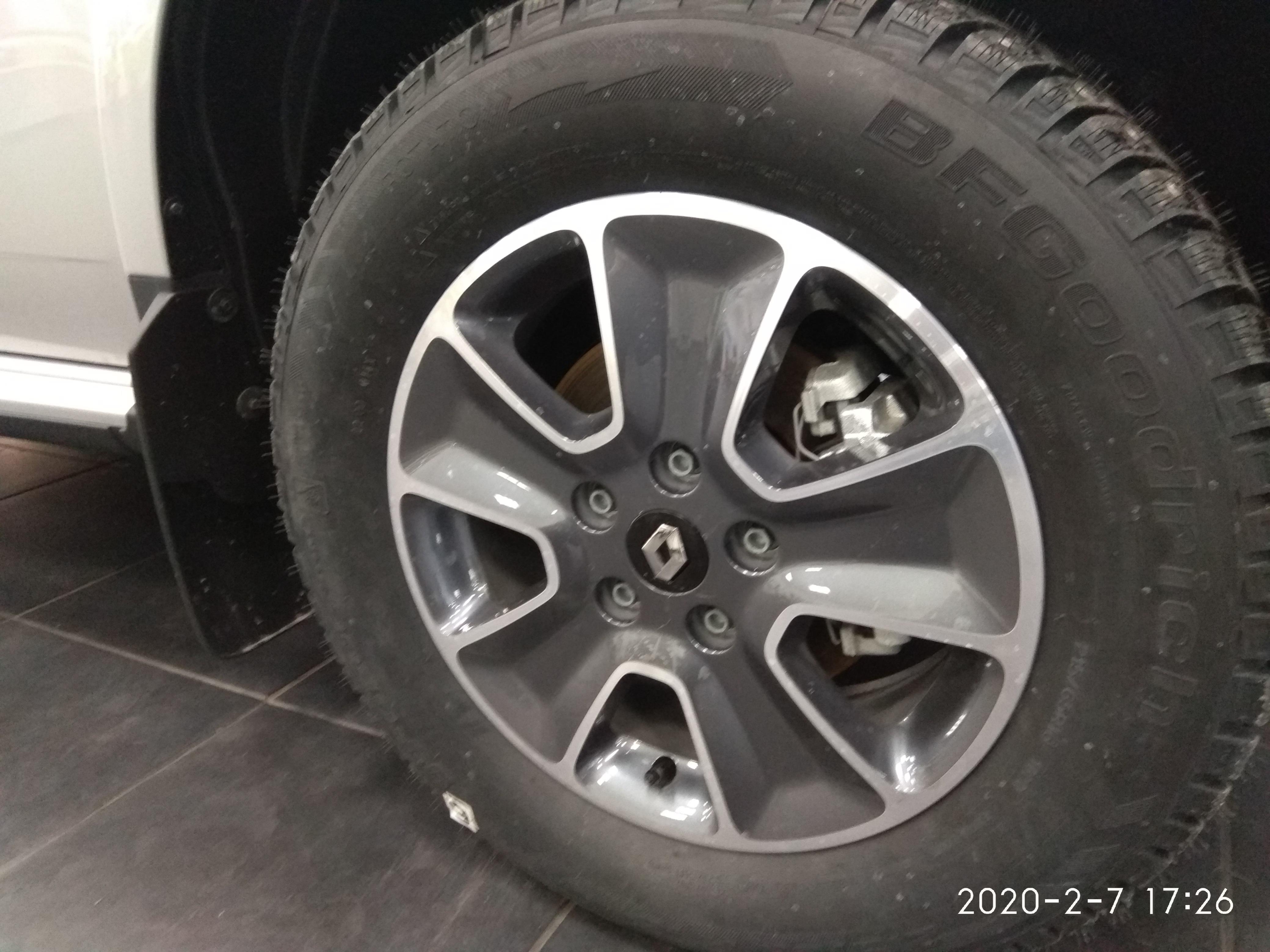

Добрый день! Посоветуйте диски на летнюю резину (подарок в салоне).
Желательно с фото как смотряться на машине.
Я хочу такие, но говорят тяжёлые.

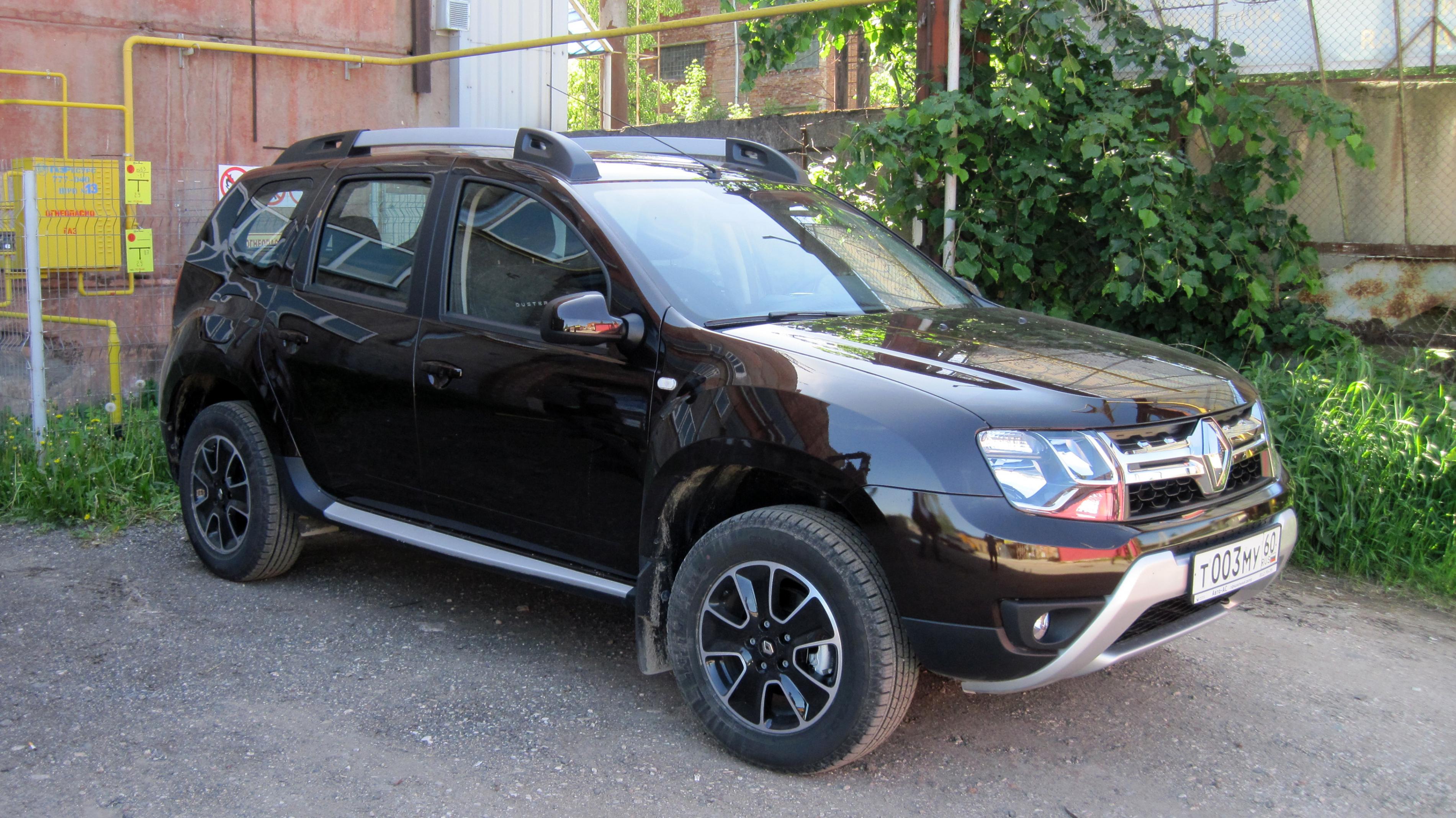

Мой приехал с завода на серых Thema Gris 16" 403004974R (у Вас второе фото), а я изначально, ну, очень сильно хотел чёрные Thema Black 16" 403003865R (первое фото), как на комплектациях Drive Plus и Adventure, ещё с тех пор как они впервые проскочили на одном тест-драйве. Даже подумывал о покупке реплик Скад KL-263 6.5Jx16H2 PCD5x114.3 ET50 DIA66,1 15х32 black glossy polished… ОДа брал измором, просил махнуть мне диски, приводил маркетинговую статистику цен, объяснял, что чёрные нынче не модно, и по итогам уехал именно на них!..)

Здорово, очень красиво смотрятся, наверное закажу чёрные как у Вас только реплику Скад KL-263 6.5Jx16H2 PCD5x114.3 ET50 DIA66,1 15х32 black (оригинал очень дорого). У меня серые с завода на лето чёрные закажу.

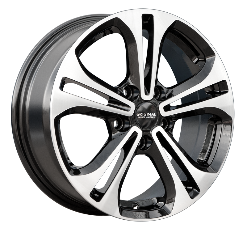

Кто то ставил такие диски SKAD KL-271 6.5x16/5x114.3 D67.1 ET50 Алмаз?

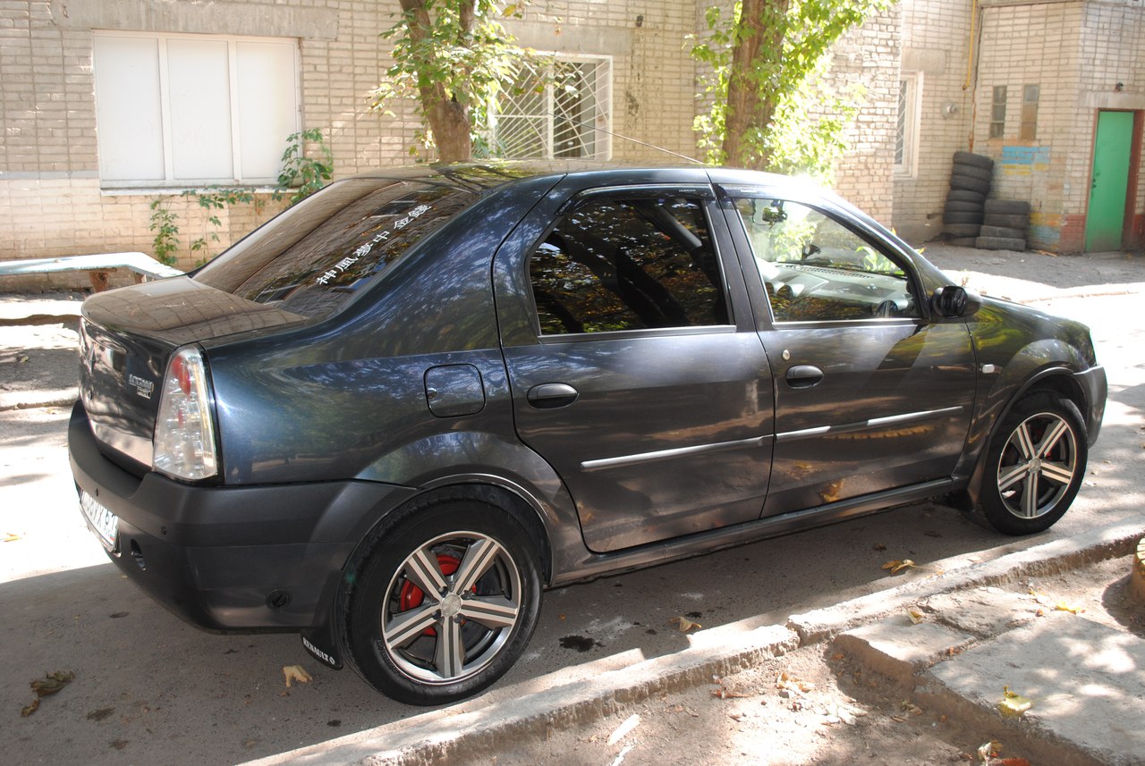

После того как на Логан 16е вкорячил, от родного размера не отступаю
