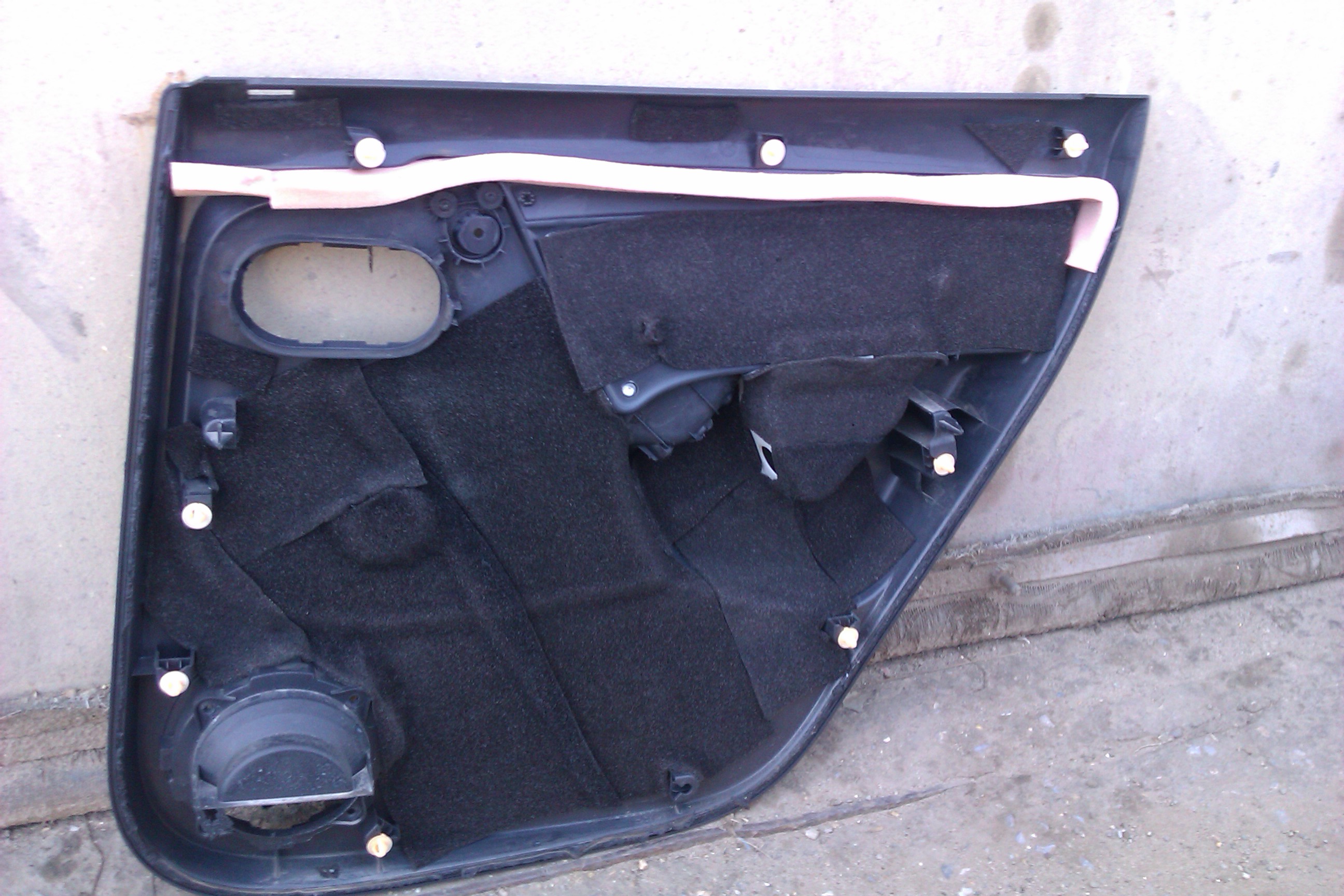

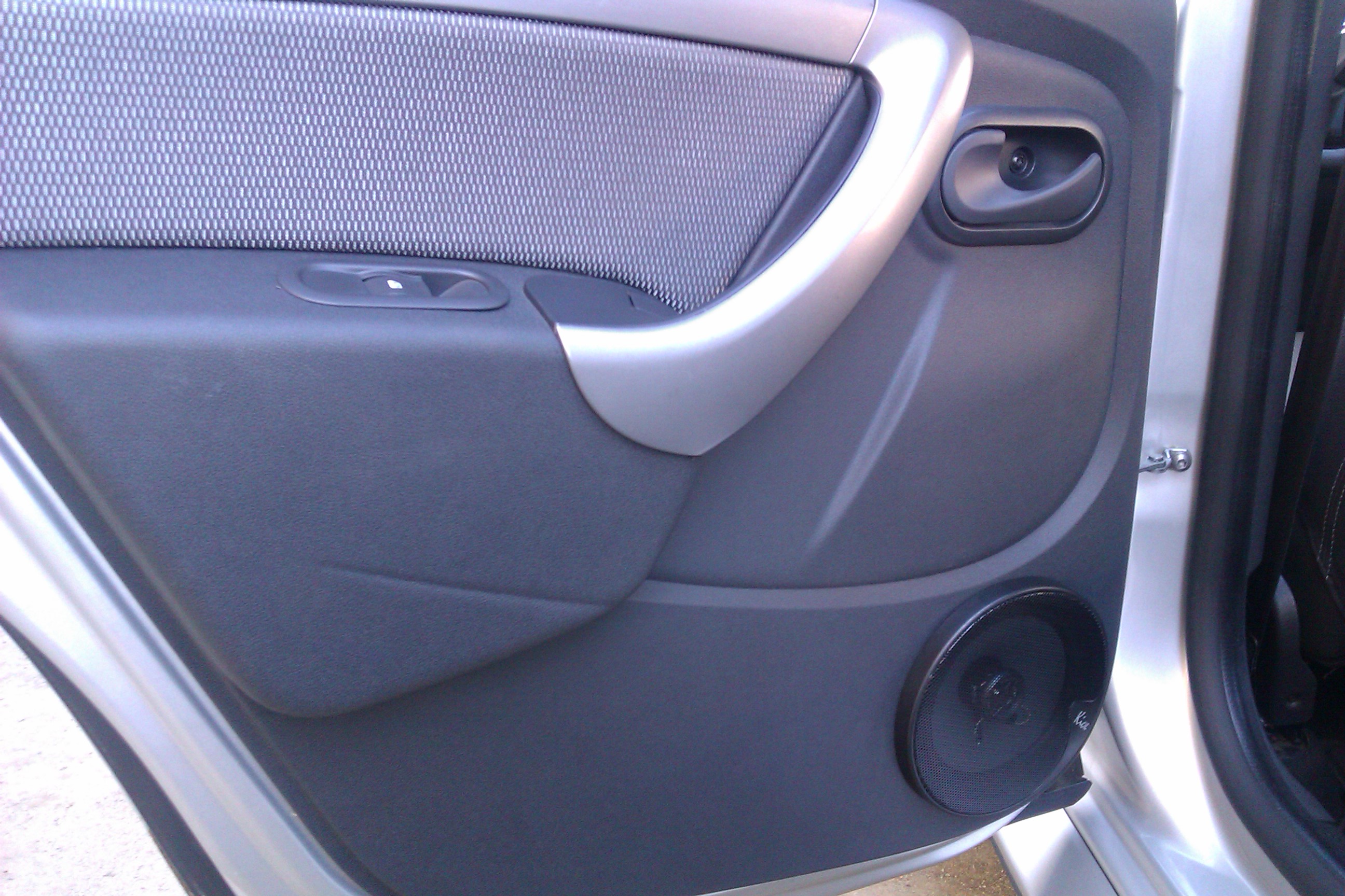

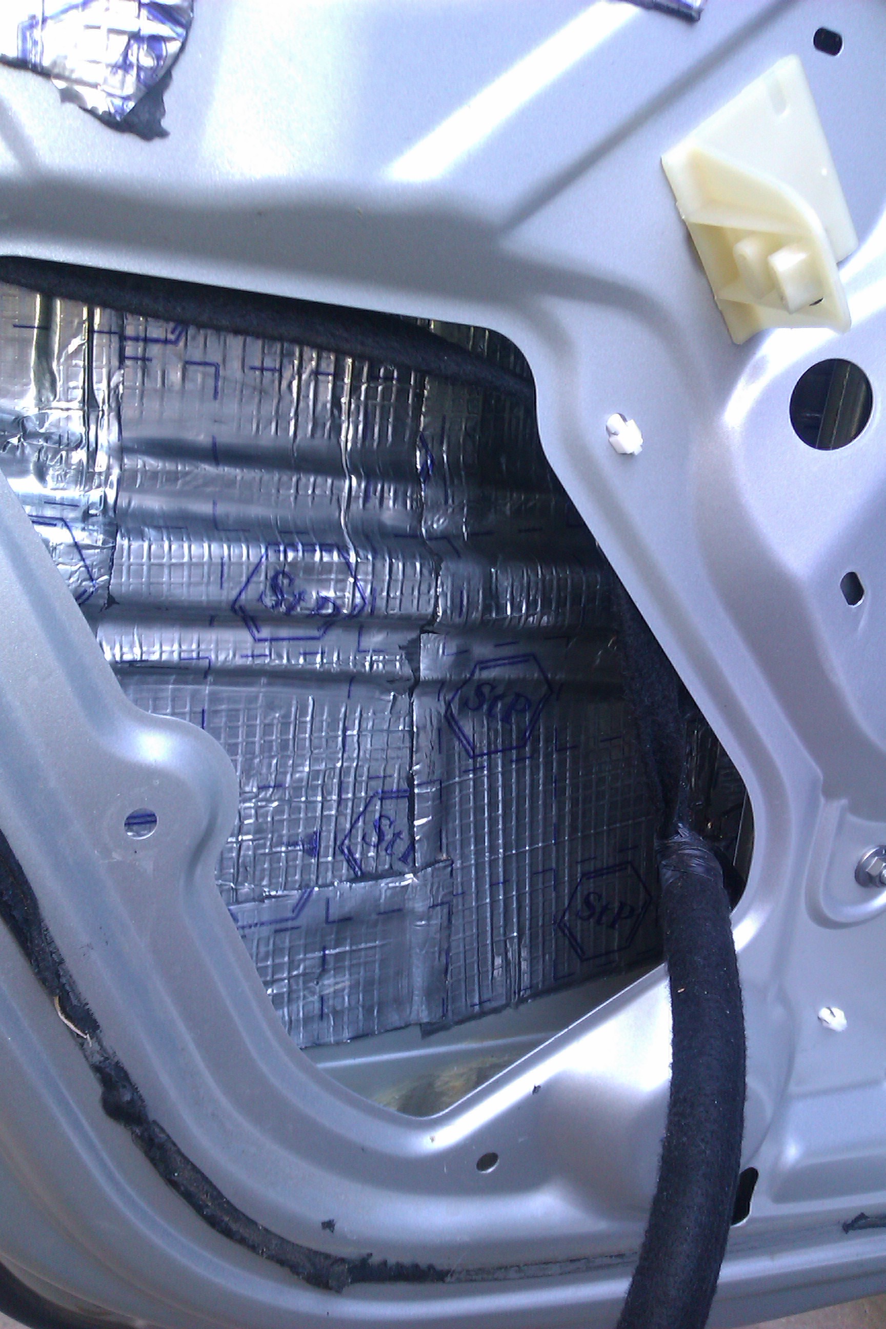

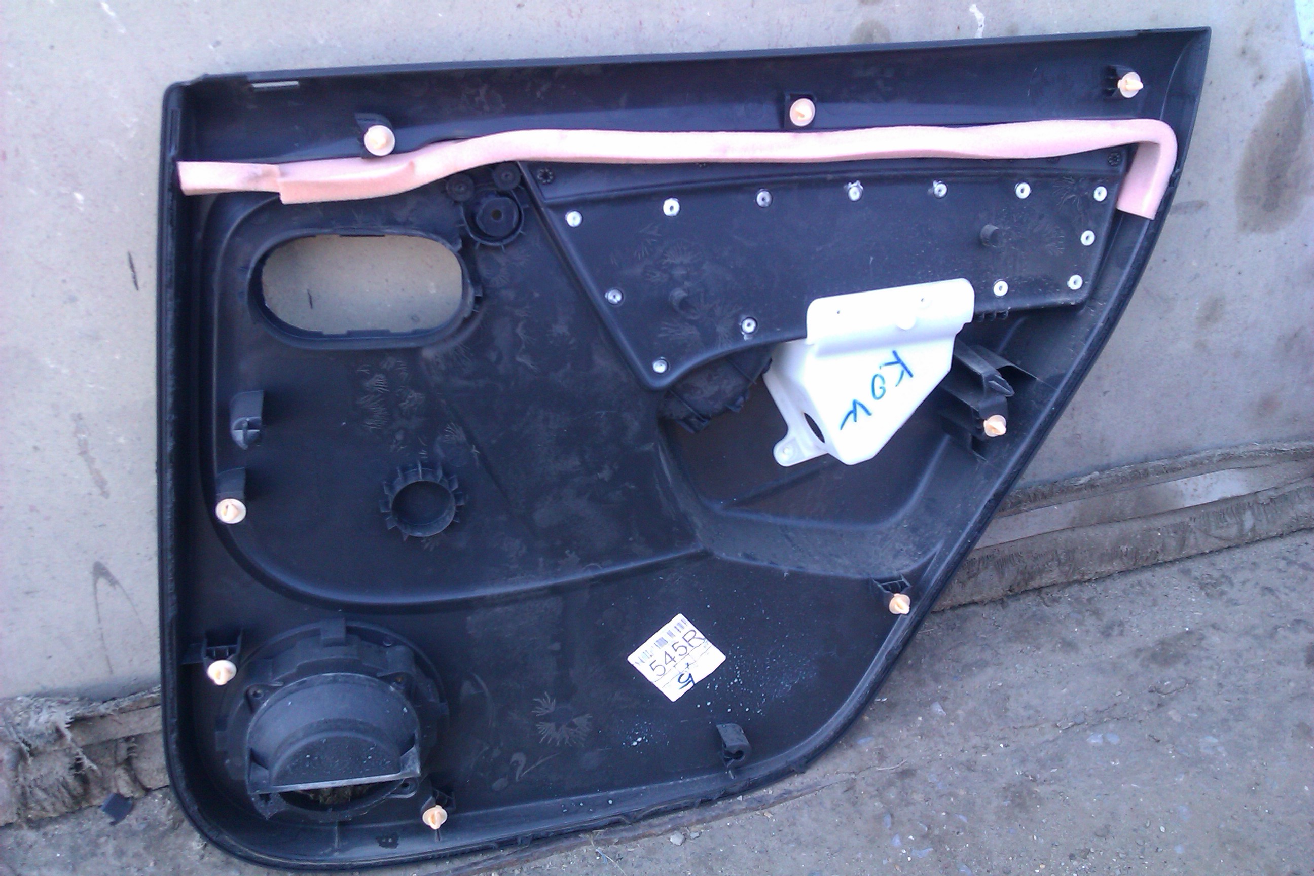

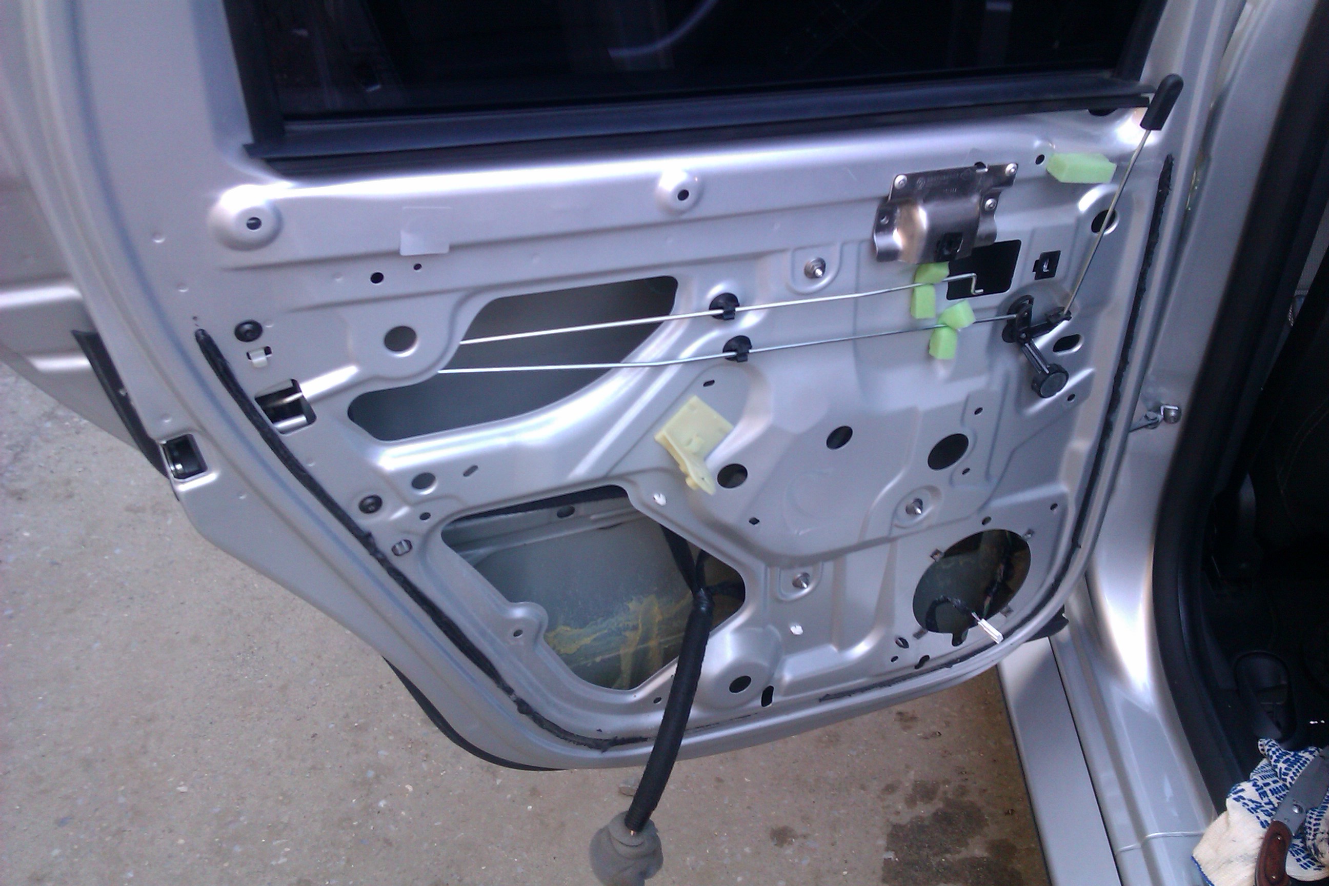

Сегодня установил акустику "кикс" 16 в задние двери, и не просто так, а с хорошей шумоизоляцией, стало гораздо лучше, но ощущение такое, что штатная магнтитола слабовата. Завтра еще в передние двери попробую поставить, будет полная картина слышна! А может колонки слабенькие? Цена то у них 1200р.
И фотоотчетик:

Сообщение от maximus Посмотреть сообщение
Мне тоже так показалось, что дело в голове!
И фотоотчетик:
Я не аудиоманьяк,но-факт, Кикс-это несерьёзно. Бери HERTZ или JBL, DLS... а Кикс так,чуть луче штатных,к тому же в мороз дубеют,звук как у телефона!
