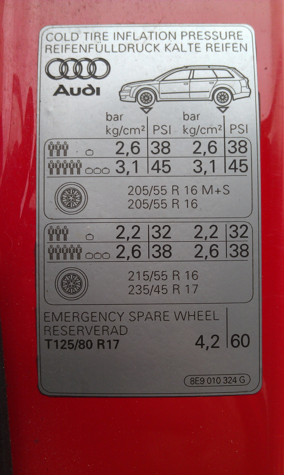

Andrey97, у многих производителей легковых автомобилей на табличке указывается разное значение давления в шинах при различной загрузке (дастер почему то к этой категории не относится). Нет, я не отговариваю ставить грузовые шины, я просто на всякий случай акцентирую что одной заменой шин дело не решится. Например у газели 2705 давление в шинах 3,0атм, а у точно тех же шин но на маленьком Соболе ГАЗ2752 давление выставляется спереди 3,3 и сзади 3,9атм. А просто у Соболя 4 колеса а у Газели 6, задние двускатные.
Я когда вожу на своём прицепе цемент или блоки то поднимаю давление в шинах прицепа до 3,8атм

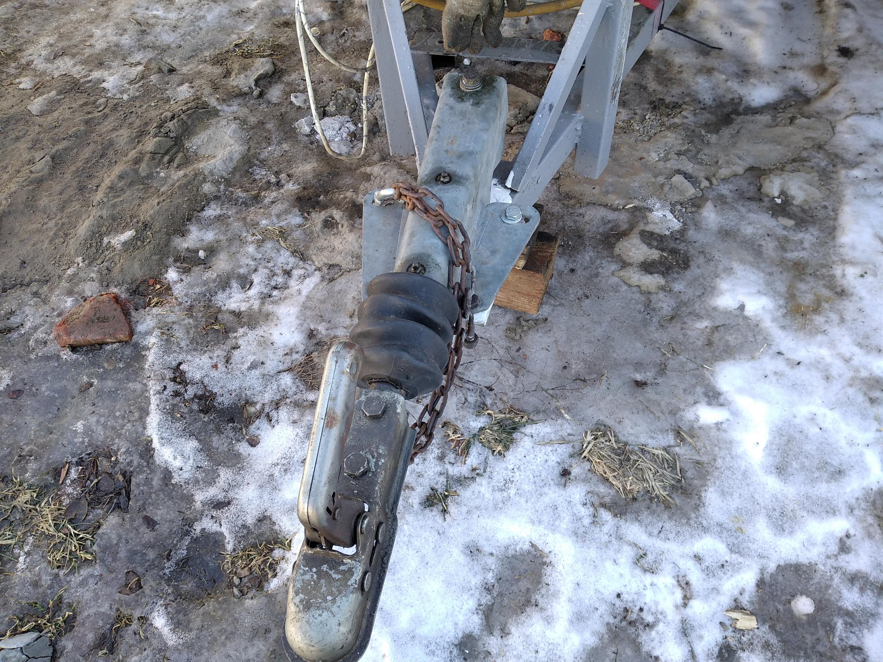

На прошлых выходных поменял на дастере задние амортизаторы и пружины, причём пружины поставил наши расистские... Этот ... автомобиль в ответ задрал жопу на 5см что не смог вытянуть прицеп, тот на котором будка стоит, из под навеса - перекосило, и стал цеплять крышу, даже спущенные колёса не помогли. пришлось переваривать крепление прицепного. Ну а раз всё равно стал переваривать то достал из загашника телескопическую насадку на дышло для тормоза наката и поставил прицепное на неё. А раз пошла такая песня то прикупил в "Планете железяка" барабаны чугунные для 2108, щитки тормозные для её же. Ну в общем всё для 2108 кроме ГЦС от уаза и тормозного шланга от 2101. А колодки, это отдельная песня - от хундай акцент(давно валялись - выкинуть рука не поднималась а поставить некуда), они совершенно не подходят но зато нужного диаметра. Ну - решил поразвлекаюсь а не пойдёт то выкину и родные поставлю, сначала всё равно нужно наладить общую схему. Да, солдатики взял газовские, на восмёрочные у меня аллергия. Вот теперь бы найти время чтобы внедрить это всё...

Теперь прицеп задом не захочет ехать!

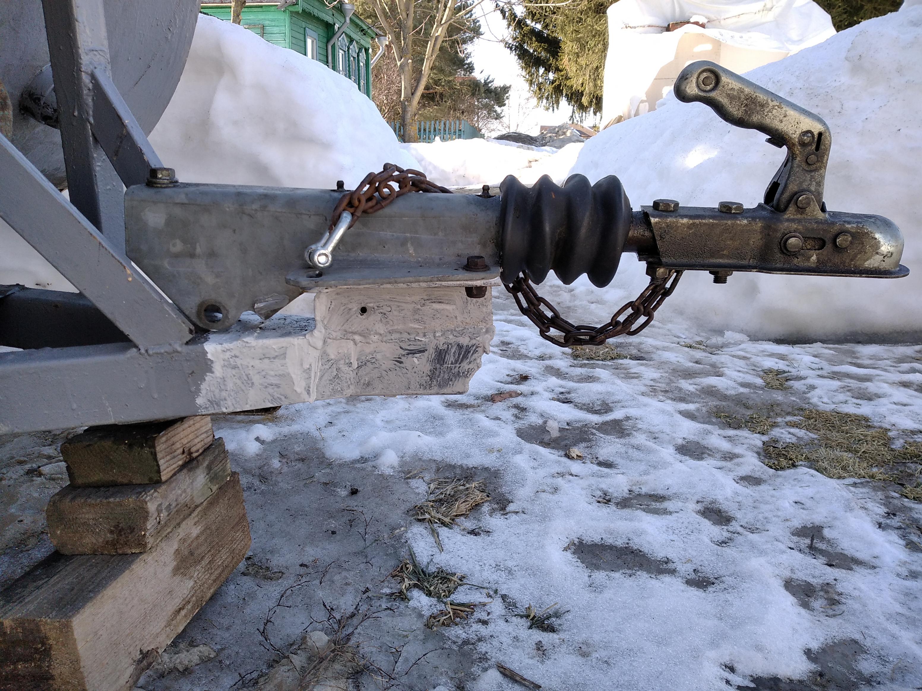

want_to_be_jeep, во первых там внутри прицепного газовый амортизатор, это надо в бордюр упереться что бы тормоза сработали. А на мягких грунтах ставиться блокировка нажатия, причём бывает электромеханическая с питанием от света заднего хода.

Сообщение от archibalddias
Не понял! А для чего тогда вся эта затея с тормозами наката?
Тоже вынашивал идею установить какой-нибудь кит-комплект тормозов наката, но производитель написал что на Крепыш у него нет вариантов, и никогда не рассматривал такой идеи в принципе.
Но да ладно, для себя сделал вывод, что существует два варианта заднего хода для прицепа оборудованного тормозами наката.
1. Механическое отключение тормозного цилиндра. Для этого на механизме предусмотрен специальный рычаг блокировки. Нужно выйти из автомобиля, заблокировать механизм, потом осуществить движение задним ходом, и в конце отключить блокировку.
2. Установка специальных колёсных тормозных механизмов с автоматическим задним ходом.
Амортизатор тормоза наката, про который вы упомянули в своем посте, гасит рывки (колебания) между автомобилем и прицепом и обеспечивает плавную работу тормоза наката. Если при движении задним ходом тормоз не срабатывает то он не будет срабатывать и при движении вперёд!
Скорее всего тормоз наката рассчитан на более тяжёлый прицеп!
Очень важно правильно подобрать тормоз наката по весу прицепа.

Сообщение от want_to_be_jeep
1)Не понял! А для чего тогда вся эта затея с тормозами наката?
2)Тоже вынашивал идею установить какой-нибудь кит-комплект тормозов наката, но ...
3)Если при движении задним ходом тормоз не срабатывает то он не будет срабатывать и при движении вперёд!
4)Скорее всего тормоз наката рассчитан на более тяжёлый прицеп!
5)Очень важно правильно подобрать тормоз наката по весу прицепа.
Отправлено с моего Mi 9T через Tapatalk
отвечаю по пунктам:
1) по приколу!
2) ещё бывают в продаже электротормоза, управляются силой тока, датчик ускорения располагается в блоке управления в тягаче.
3) F=ma! Я видел мало людей трогающихся назад с приличным ускорением да ещё и с прицепом. Так же нужно учитывать что для сохранения прямолинейного движения при торможении колёса прицепа не должны блокироваться (даже кратковременно) и в идеале тормоза прицепа должны быть "хуже" чем тормоза тягача потому что при торможении на скользкой поверхности тормоз наката может не сработать как саморегулирующаяся система ввиду недостаточного усилия от сил трения колёс по покрытию а ABS нет.
4) Частично ответ дан в предыдущем пункте, можно добавить что регулировка чувствительности осуществляется характеристиками амортизатора, пока система не собрана то и заниматься подбором амортизатора рано.
5) с этим пунктом полностью согласен
