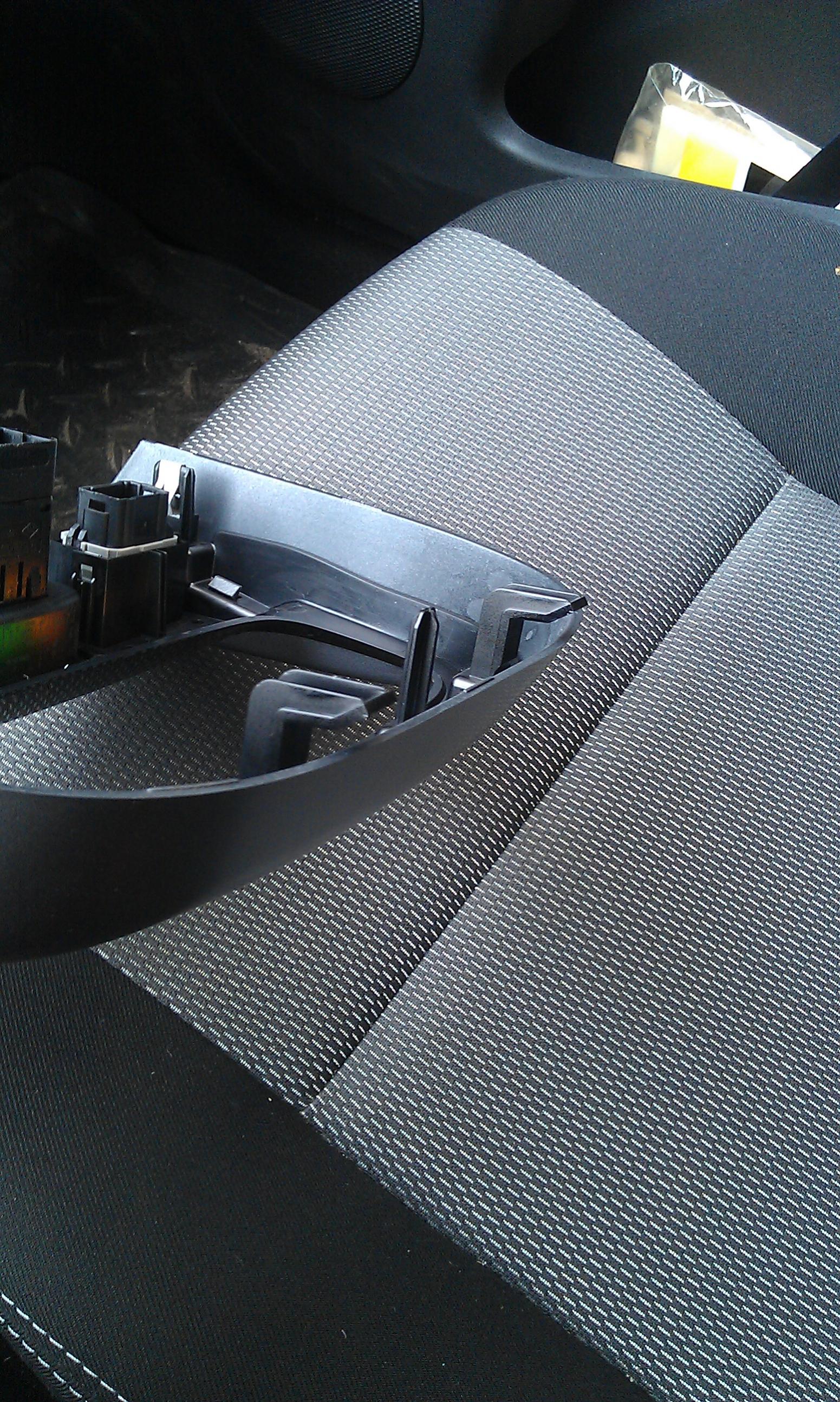

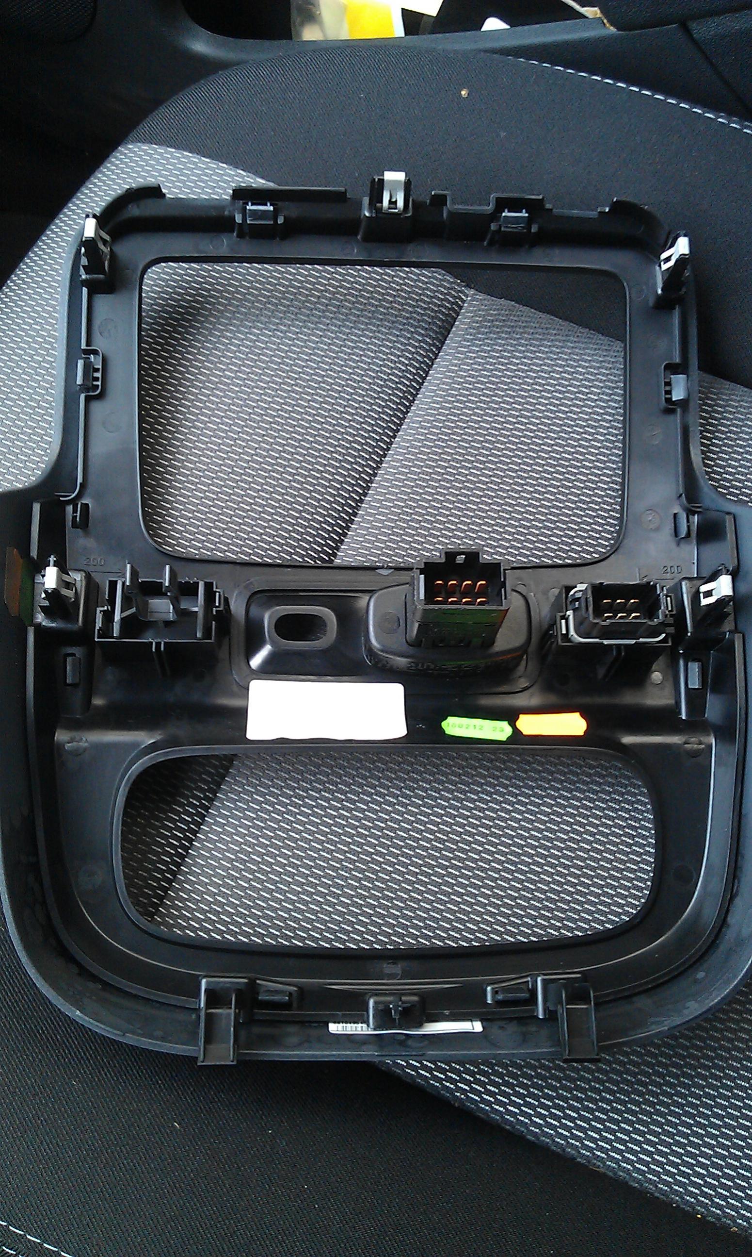

074, Облицовку магнитолы + печки снимаете, потом откручиваете 2 самореза крепления регуляторов отопителя и на нём с обратной стороны и крепятся тросики.
Облицовка крепится на пружинных защёлках, за исключением нижней части, где крепится упорами, т.е. снимать нужно сверху и с боков, а уже потом снизу. Фото обратной стороны облицовки прикрепляю.

Вот в сообщении №40 нашел видео как снимать.

Я снимал так.Накладка(рамка магнитолы) состоит из двух частей.Сама рамка серая(окантовка) и блестящая панель.
Сначала снизу в вверх руками снял до середины серую рамку(окантовку),внизу серую(окантовку) рамку нужно в направлении вверх поддавливать, там она(окантовка) крепится вставкой(заходом) штырьков вниз.Дальше все на себя.
Потом снимал блестяшку панель(тянуть на себя),она частично в середине защелкивалась назад в серую рамку когда тянешь.
Верхнюю часть, снимал две части одновременно(рамку с панелью,в сборе) от углов,сначала один,потом другой,двигаясь по верху к середине!
Крепятся на металлические жимки(пистоны) и верх очень туго посажен,верх половинками (рамка затем панель)снять не реально
Назад ставил собранной(в сборе),т.е. серую рамку и черную блестящую панель,одним целым.

михась -ножик сверху под рамку подсовываешь на пару сантиметров и отжимаешь,потом руками-не бойся ломаться там нечему
