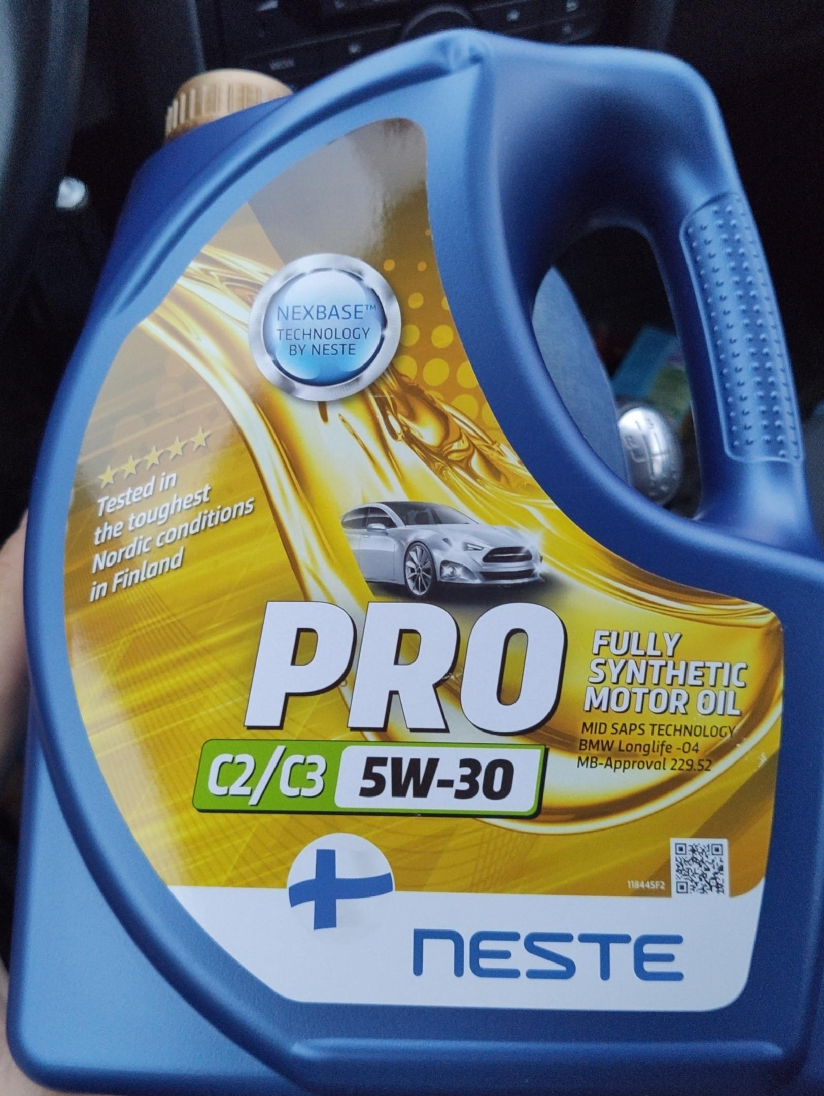

Сообщение от man_16rus Посмотреть сообщение
Кастрол- это вам не ЭЛЬФ!
Какой Кастрол?

Сообщение от Сергей159
Какой Кастрол?
А в литровой на доливку не брал? Может попытаться заморозить на улице и посмотреть на текучесть? Не контрафакт?
Литровая в машине катается. Густеет, но не замерзает. Покупал у дистрибьютора.
Ну как бы у С2-С3 температура застывания -39
ТИПИЧНЫЕ ПОКАЗАТЕЛИ 5W-30
Плотность kg/m3 15oC 854
Температура вспышки oC (COC) 232
Температура застывания oC -39
Индекс вязкости 164
Вязкость cСт/ 40 °C 72
Вязкость cСт/ 100 °C 12
Вязкость cП/ -30 °C 6400
А вот у Neste Pro C3 5W-40 поинтересней -51

Сегодня масло не замёрзло, но двигатель запустился с автозапуска, поработал 2-3 минутки, после чего заглох. После этого больше не запускал, уехал на другом авто. На улице -29. Как ты уже ответил на другом сайте, скорее всего солярка запарафинилась.
Но вот сейчас общался с человеком, который легко запустил немца на этой же самой солярке с этой же АЗС. Только он находился за городом, где показывало -34.
Может дело не в солярке? Может он заклинил вообще?
А по хим.анализу у этого масло температура застывания -39. Только по ИК спектру оно почему-то минеральное.
