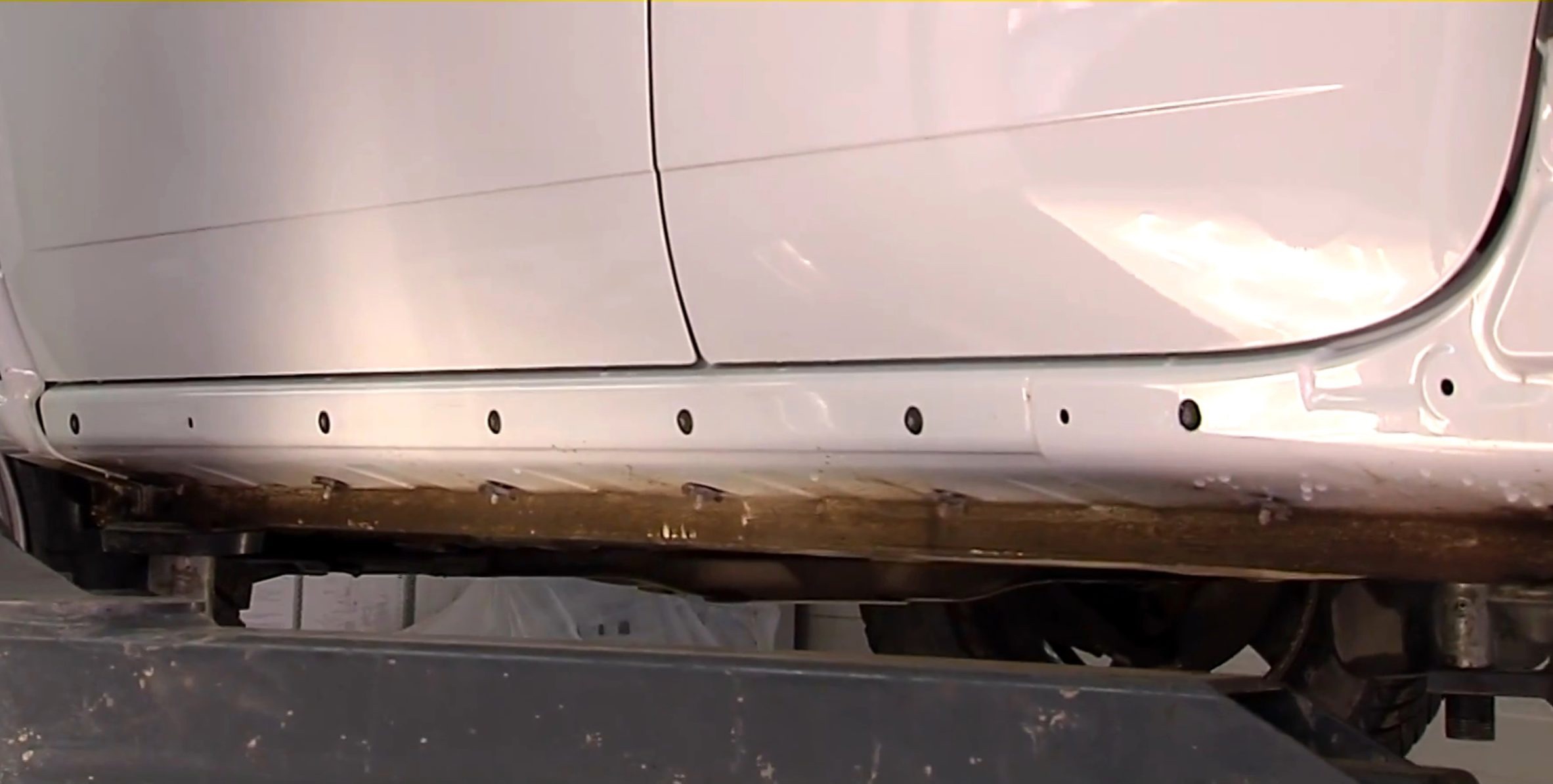

Дустер 2016 года. Вздулась краска на порогах. Пока не разбирал, не чистил, хз что там. Но было ли у кого тут такое? Может есть профилактика какая после ремонта? Дырку там дренажную просверлить или что? Или только обработка чем только можно?
Там отверстия для дренажа и так есть, их если только прочистить. А краску в основном по краям отверстий для крепления пластиковых порогов вздувает. Тут уж, перекрасить, внутрь порогов че-нить консервирующего залить, вымывать из пластиковых накладок грязь хорошенько хоть раз в год. Ну как вариант, перед покраской пороги антигравием покрыть, а потом уж красить, но эт так, для самоуспокоения.

Антигравий нужно строго на грунтовку наносить. Просто на голое железо будет ржаветь.
