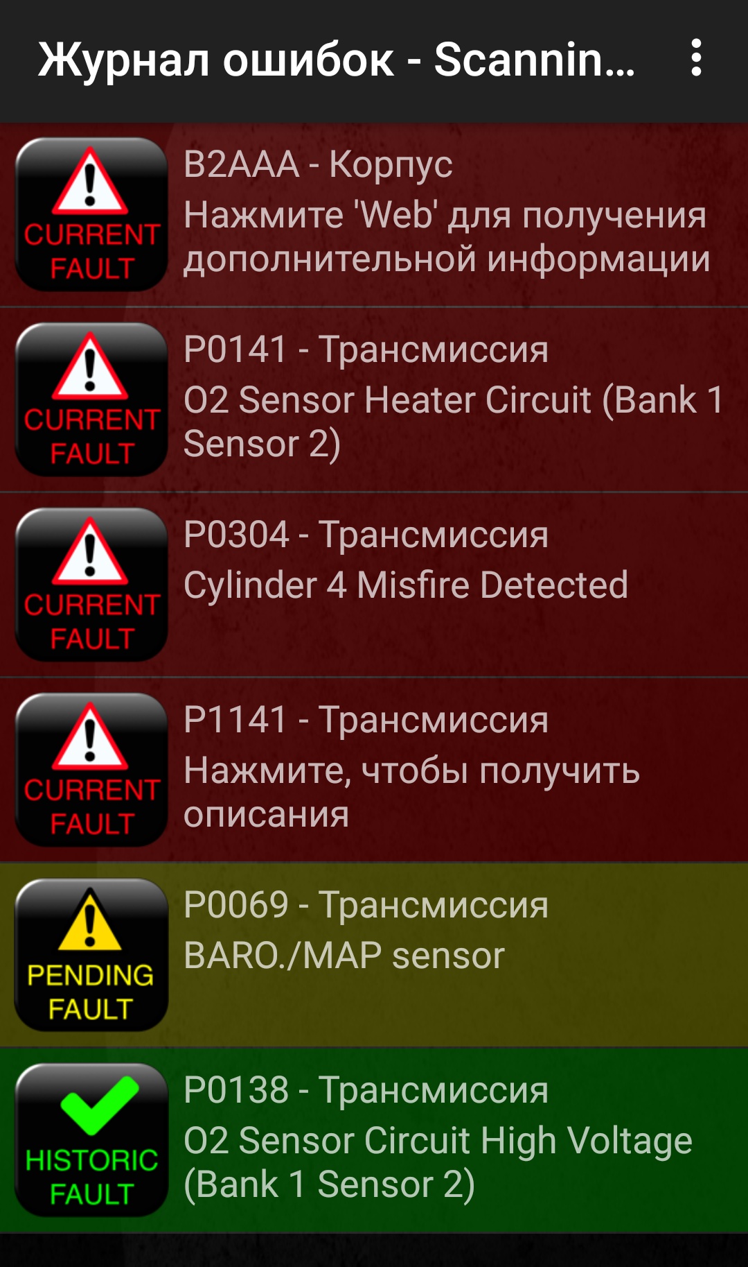

Всем доброго времени суток!!! Отдельной темы не нашёл. Напишу сюда если админ не против. Проблема такая. На ходу пропадает обороты. Работает на холостых. На нажатие педали газа никаких реакции. Глушу мотор и через 5-10 секунд завожу. Всё заработает. И снова может повториться. А иногда через день. Что это может быть, не подскажете?

Сообщение от EVDOC
Для начала считать ошибку,или чек не выскакивает? по идее должен быть.Что бы знать куда копать,и не делать глупостей,потому что потом дороже станет.ЕЛМ327+смартфон ,или ноут.
Если этого нет то в сервис(в любой,кто занимается диагностикой) в противном случае потерянное время как минимум

Сообщение от Михалыч35
Может что то с педалькой,она электронная,контактики всякие,может пошевелить.
Ннн, 100% не педаль. Сам думаю или бензонасос, или дроссель, инжектор т.п.

А может мозг в аварийный режим уходит тупо из-за какогото датчика,а ты будешь насосы и форсы. Только у друга датчик вакуума на ПОЛО накрывался,после мытья осторожного но керхером  ехать не мог пока не считал не сдернул разъем,а потом просто купил за не дорого и поменял.А мысли были переберать дросели и т д.Говорю поджди считай в начале,поехал купил ЕЛМку за 900руб считал сделал и радуется!
Это типичный пример как нужно диагностировать современный авто!а то что было по старинке не подходит.Системы управления слишком сильно завязаны между собой.

Сообщение от kval300
Прилагаю скриншот:

Пропуски зажигания в 4 цилиндре,с кислородными датчиками что то,разряжение или что то во впускном коллекторе. Я как то так увидел.

Двигатель не троит. Думаю надо лямбду проверить. Иногда бывает что из-за одной неисправности показывают несколько ошибок.

https://etlib.ru/blog/185-p0141-kod-...-datchika-b1s2
https://obdii.pro/ru/code/P1141
---------- Добавлено в 00:44 ---------- Предыдущее написано было в 00:41 ----------
https://autotime.net.ua/oshibka-p0304-renault-propusk/
---------- Добавлено в 00:47 ---------- Предыдущее написано было в 00:44 ----------
Сообщение от EVDOC
Вот и получается что скорее всего не они. Может неисправный датчик влияет на подачу либо наоборот неисправность датчика следствие. по 1141 что то мало инфы вро де как спираль подогрева зонда нет контакта.
