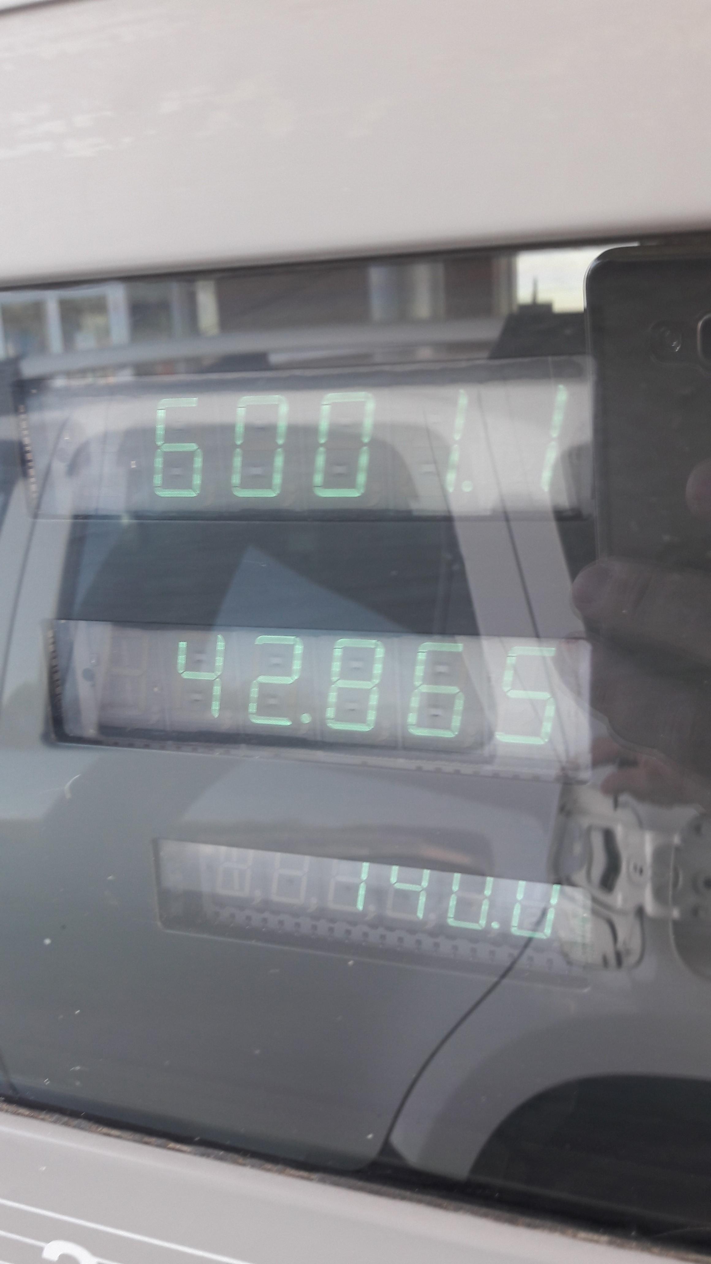

Заправил полный бак до горлышка (всегда так заливаю)
забыл сфотать пробег! 402 км литраж на фото! Бензин 95й.
В принципе норм расход, чуть больше чем на паулюсе! Но больше пол бака пенсионерил!
