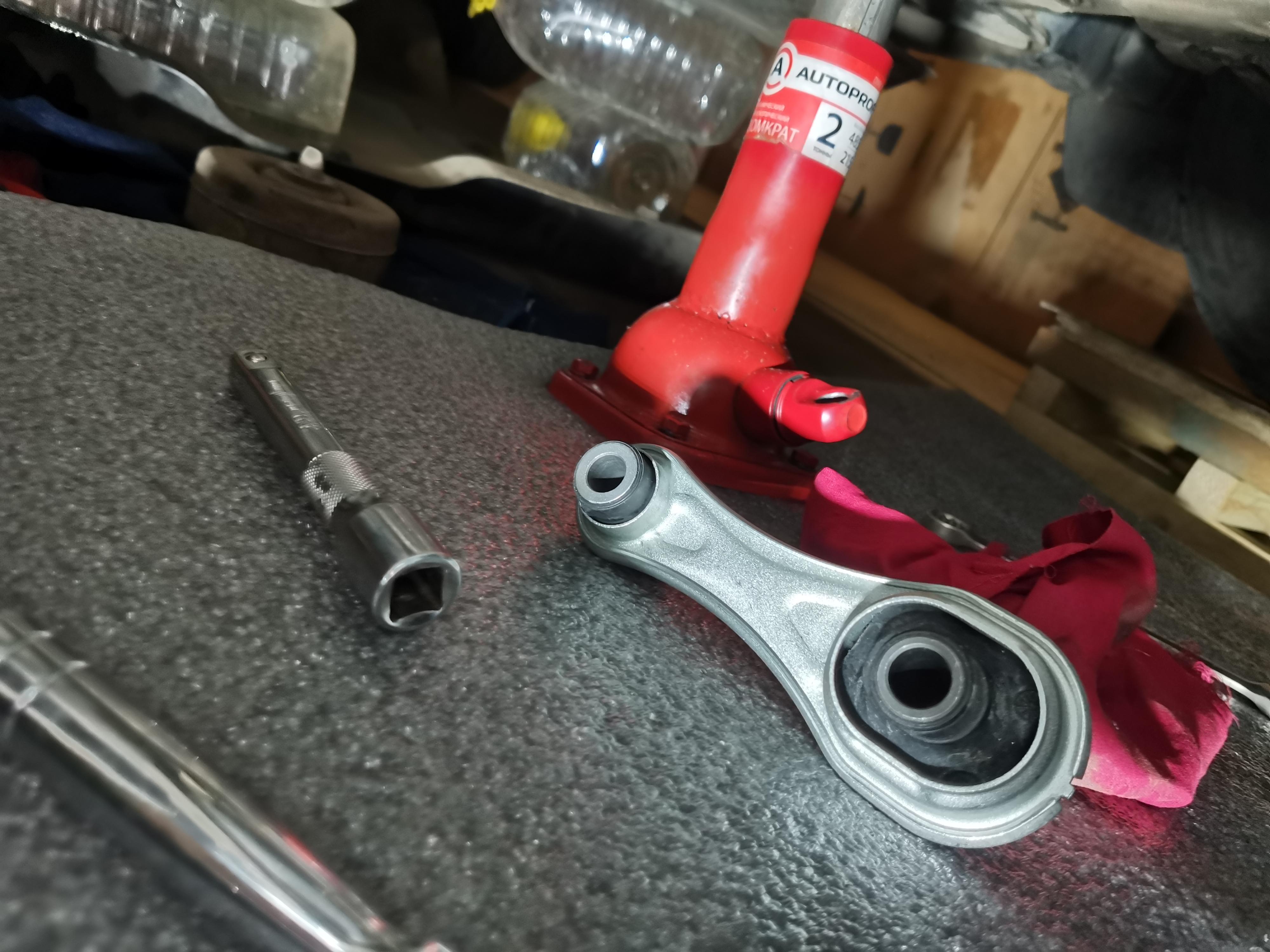

На очередной проверке ходовки, мастер посоветовал заменить 3ю опору двигателя.
Так называемая, гитара. Посмотрел там лично и увидел, что резинки рассохлись и растрескались.
Код по ВИН: RENAULT 112387053R за 4500-5500 р.
Нашел в статье - https://www.drive2.ru/l/593056507008960939/ что можно взять SASIC 2704038 за 2400 р. Или там еще советовали Ростек, только его не нашел в продаже.
Скажите, как думаете, стоит заменить или пофиг. Читал там же в статье, что вроде некритичная нагрузка на эту опору.
Ну или посоветуйте какой-нить аналог приличный пжлста. А то отзывов нету в Автодоке, когда выдает аналоги по коду оригинала 112387053R.
А может у тебя такая? смотри не перепутай))
И да, менять надо. Если резинки рассохлись, а ты этого не чувствуешь, то это очень странно. Двигатель должен скакать как заполошный...

[ .CJ.А может у тебя такая? смотри не перепутай))[/QUOTE]
И как распознать по картинке то или не то. :-)
[ .CJ.]Двигатель должен скакать как заполошный..[/QUOTE]
Наш слесарь с работы по тыркал-потряс двигатель и говорит, что вроде нормально. Ничего не трясется.
В той статье ( https://www.drive2.ru/l/593056507008960939/) говорится, что основная нагрузка на другие опоры и воще энта опора легко вставляется пальцем на своем место.
По Вин-коду у меня бьется 112387053R. Но это слишком дорого и вот думаю, что-то другое подешевше взять и поприличней. Посоветует кто-нить?

Сообщение от Arcadav
Грубо, эта опора держит двигатель от кручения при нагрузке. А на двух других он просто висит. Нагрузки на неё хорошие, когда трогаешься, например. По моему, если когда трогаешься двигатель не сильно болтается, то можно подождать с заменой.
У тебя дорестайл, это она. Другая у рестайлов пошла.

Сообщение от -=Df=-
Т.е. для дорестайлов по Вин-коду - 112387053R?
А такое не подойдет - SASIC 2704038 за 2400 р.
Или может другое что-то посоветуете? В Автодоке список аналогов из 10 производителей на код 112387053R.
Получается. Сначала опора была 8200805813, потом стала 112387053R.
Тут я ничем не помогу, сам не сталкивался. Как я понял, есть опоры от Логана, которые внешне очень похожи, но там отверстия меньше. У Дастера ф14мм. Поэтому про каждый аналог нужно искать подробно.
Про SASIC 2704038 пишут, что подходит, но их вроде не жалуют.
-=Df=-
Тут трудно советовать иногда аналог интереснее чем оригинал, попадет жесткий будет сильнее передоватся вибрация на ХХ, попадет очень мягкий, будет незначительный удар при трогании и торможении двигателем, главное чтоб не рвался...
