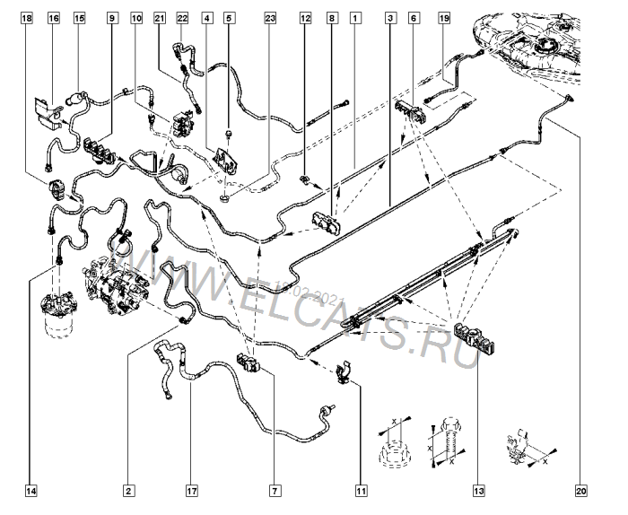

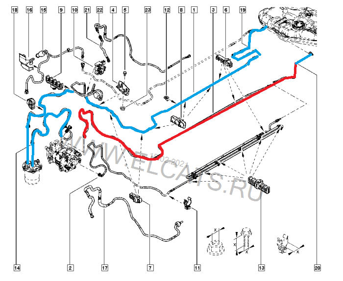

Значит за час бак перекачивается трижды? То есть он не создаёт давление, а просто перекачивает из бака в бак? Что-то у меня какое-то недопонимание. Слив в ТНВД на высокой стороне или на низкой? Где бы схему с обраткой посмотреть?

как то так...
основное назначение подкачивающего насоса наполнение основного насоса высокого давления(+в какой то мере охлаждение насоса высокого давления) , выход обратки всегда сверху во избежании завоздушивания...

ViBer, спасибо за схемы и пояснения.
