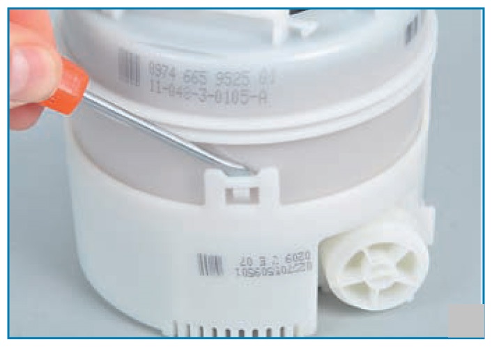

Такой фильтр интересует?
Да такой!
Вроде похож на наш!
Старый 25.01.2016, 20:54   #4
Sane
Аватар для Sane
Онлайн: Sane на форуме
Адрес: 43регион
По умолчанию Re: Каталожный номер бензинового топливного фильтра!
Сообщение от Алексей764 Посмотреть сообщение
Да такой!
Вроде похож на наш!
Ну, это и есть наш, только вот самого оригинального отдельно фильтрующего элемента нет, как и аналога тоже, и поэтому на них нет реферансов в каталоге. Есть только похожий фильтрующий элемент, но он от другой марки авто- аналог от Nissan Qashqai.
Держал я в руках от нашей машины фильтрующий элемент у нас на авторынке! Номеров не было, продован дал без коробки посмотреть!
На самом фильтре номер прописывается, посмотри его ещё разок и спиши номерок.
А аналог от Кашкая фильтр (фото) такой же ,как и у нас.

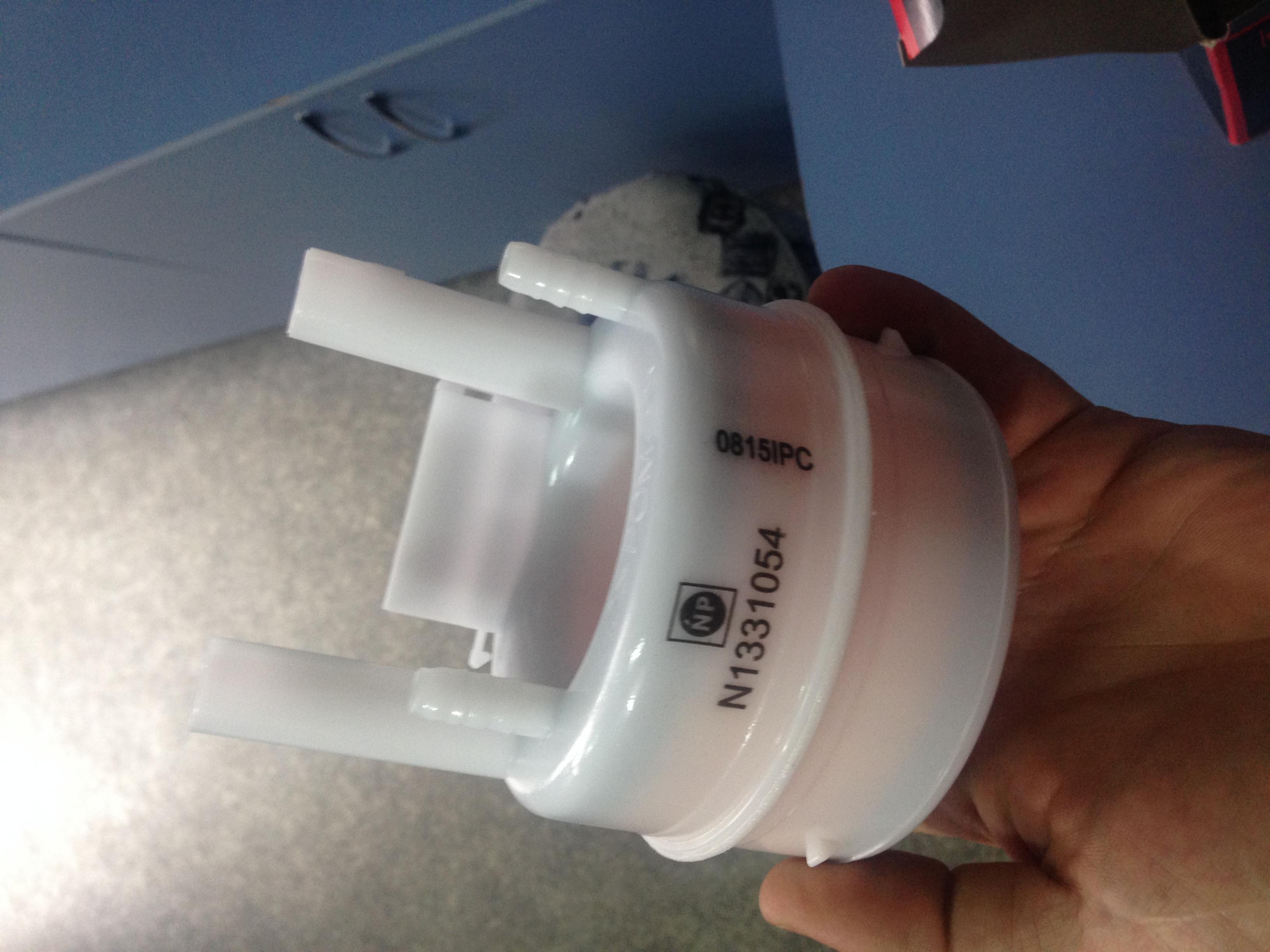

Заказал топливный по этому номеру N1331054 от ниссан кашкай! Придет сниму станцию примерю!
Старый 13.03.2016, 17:37   #11
Аватар для zhiv
Онлайн: zhiv вне форума
Кемеровчане меряли. Не подходит. Он выше нашего.

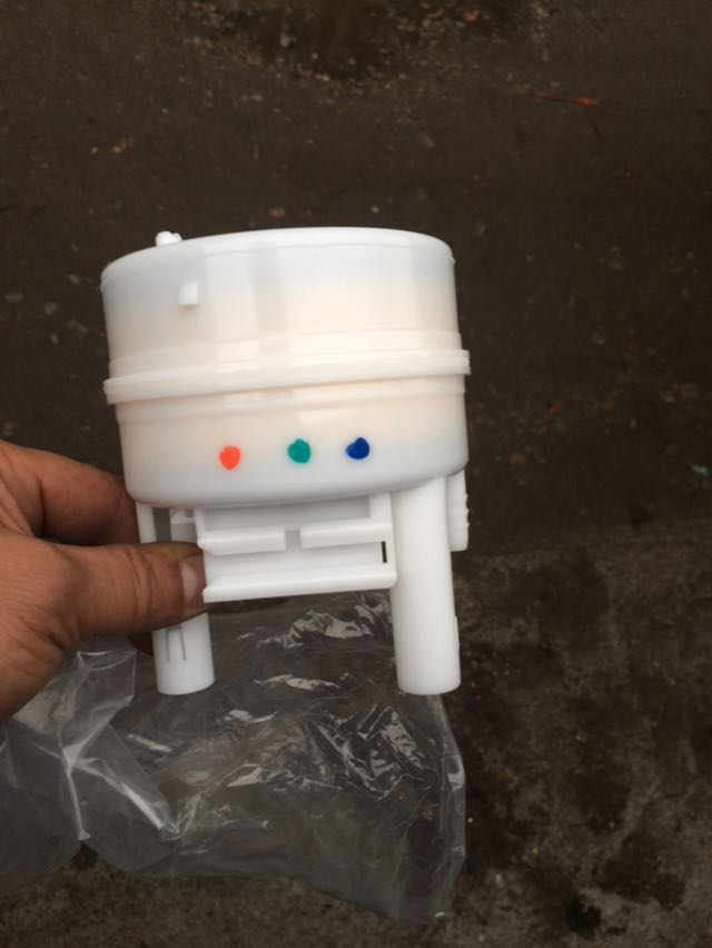

Первое фото , фильтр который продают у на на авторынке! Фото скинул продован! Второй от кашкая!

заказал этот фильтр от кашкая, т.к. делать больше нечего, за 15к всю чепуху брать жаба душит. Заказал так же сетку на бензонасос (грубой очистки). Сам бензонасос (турбинку) пока решил не брать, так как думаю что и старый походит. Залазить в бак сложности нет, главное съёмник для гайки на баке найти, можно хоть по два раза на дню лазить туда...

Сообщение от jugend Посмотреть сообщение
Скажу по секрету фильтр не подходит!
