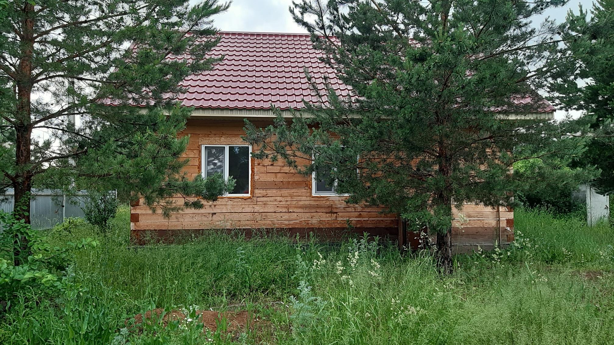

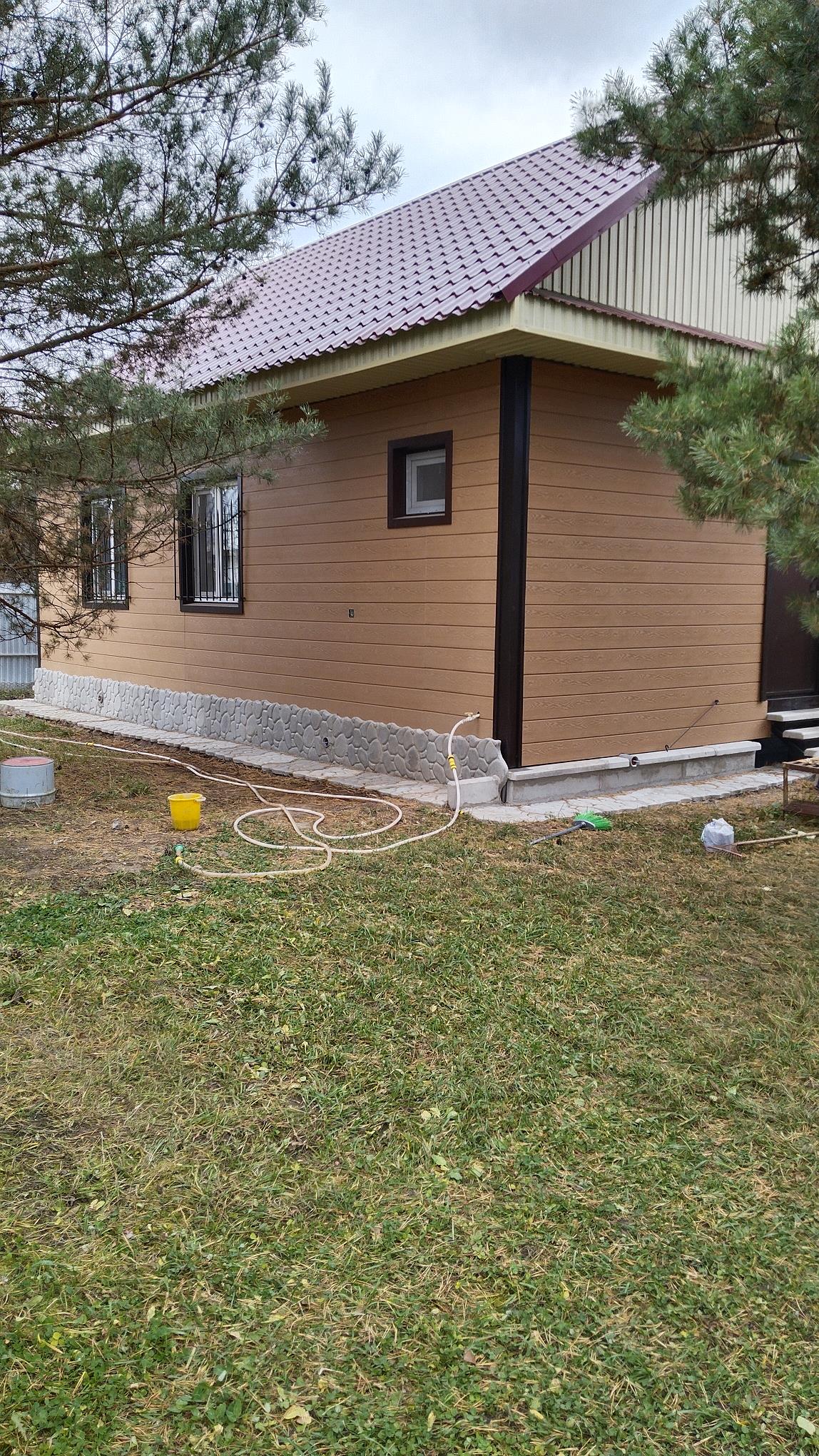

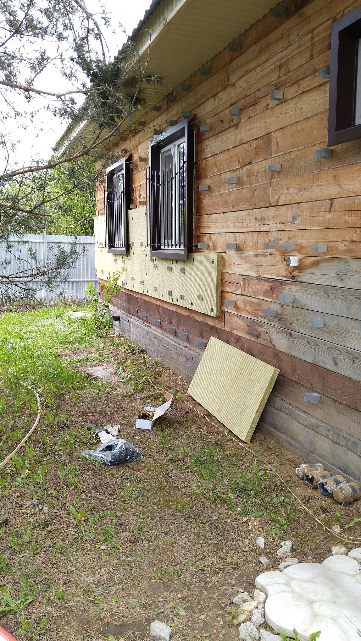

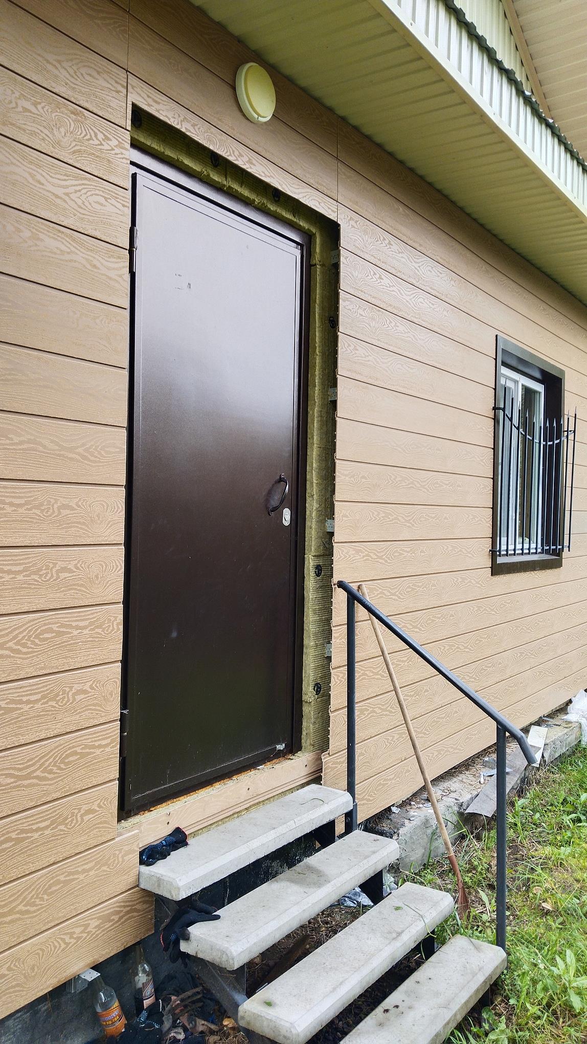

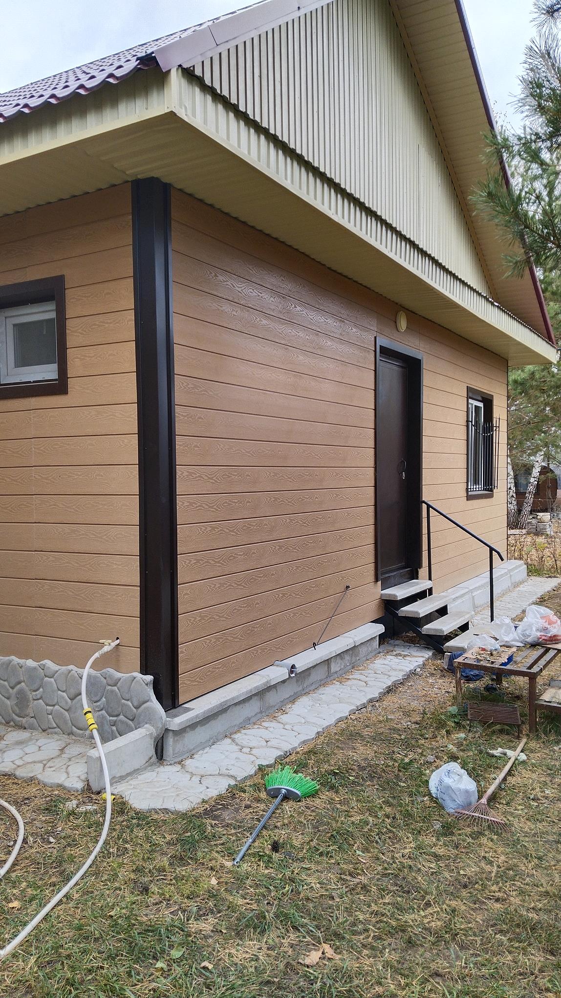

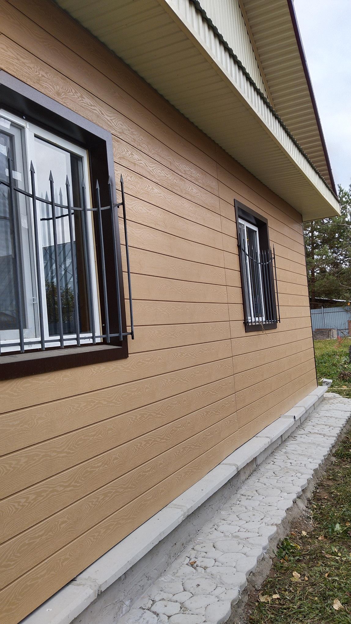

Подниму темку)
В этом году все выходные в сезон работал с фасадом.
Было:
За лето стало:
Использовал относительно новый материал - ДПК сайдинг, заказал еще в прошлом году с московского склада, зиму пролежал - и понеслась!))
На цоколь использовал бордюрные плиты и плиты, которая дражайшая запретила к использованию в качестве дорожек. С ПЦС и плиточным клеем где-то 3,5 тонны пришлось уложить.

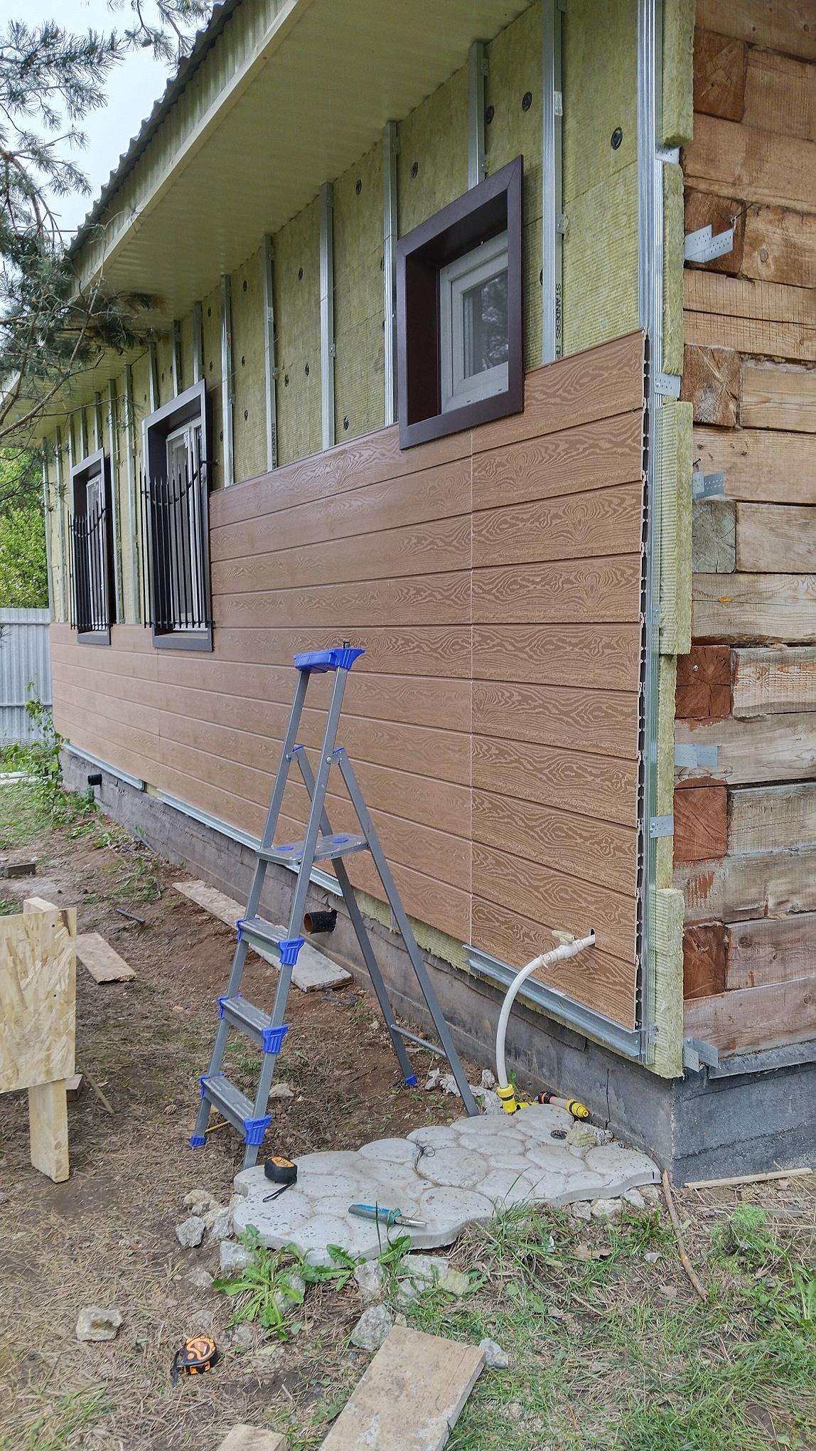

вот еше, доволен как слон! утеплил где 50 мм, где 100 мм

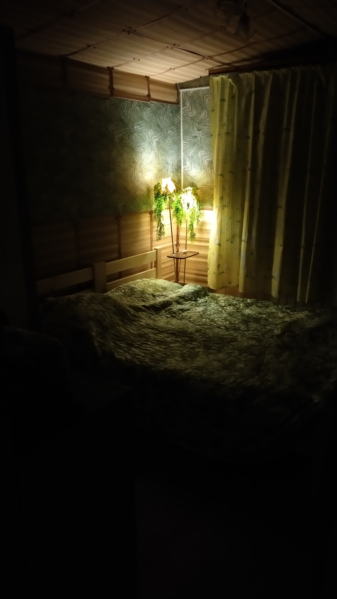

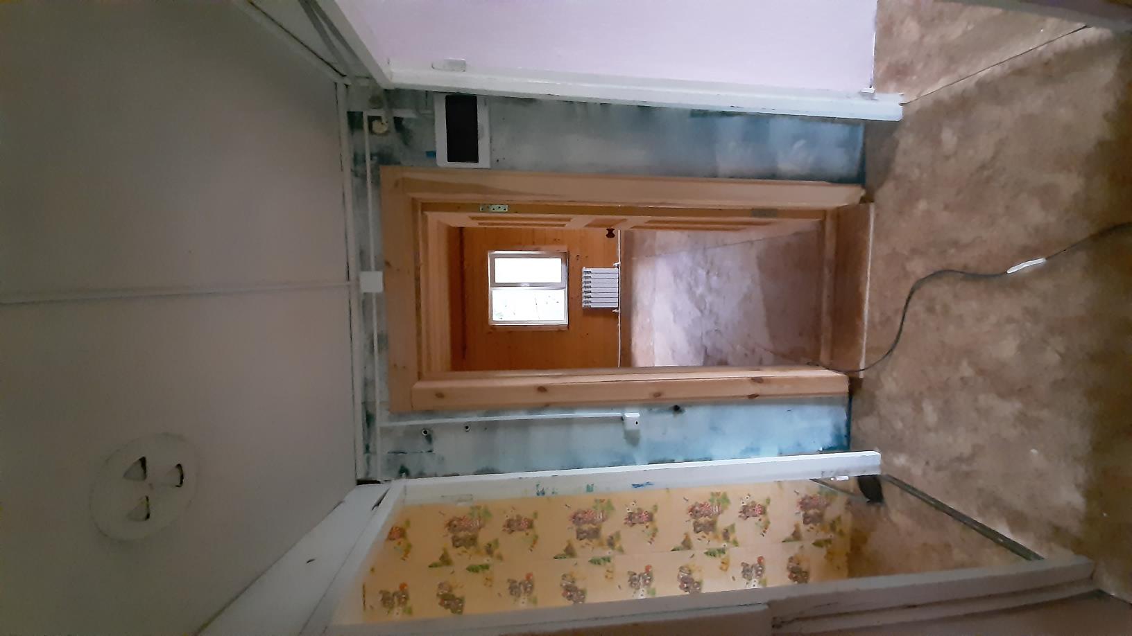

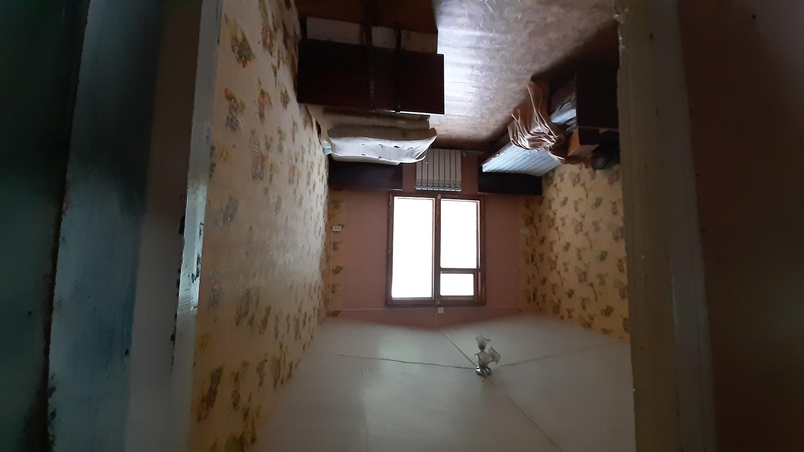

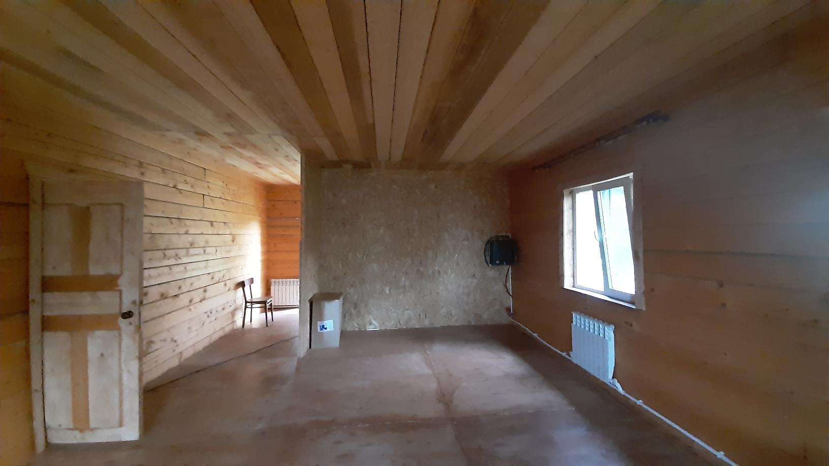

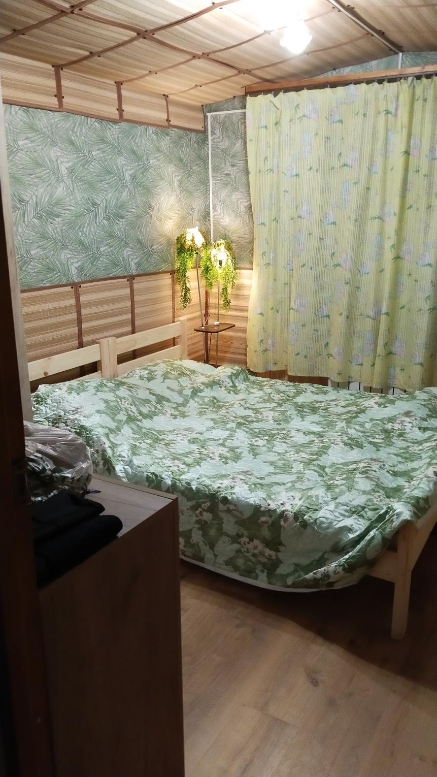

Тогда дальше хвастаюсь проделанной работой.
Дом взял в 2020 году, до фасада провел большую работу внутри.
Было
Стало

Лестницы хорошие. У меня зимой морозное пучение их выворачивает её из крепления к стене. Понятно, что две сваи ниже уровня промерзания решат вопрос, но дорого. Есть другое решение?

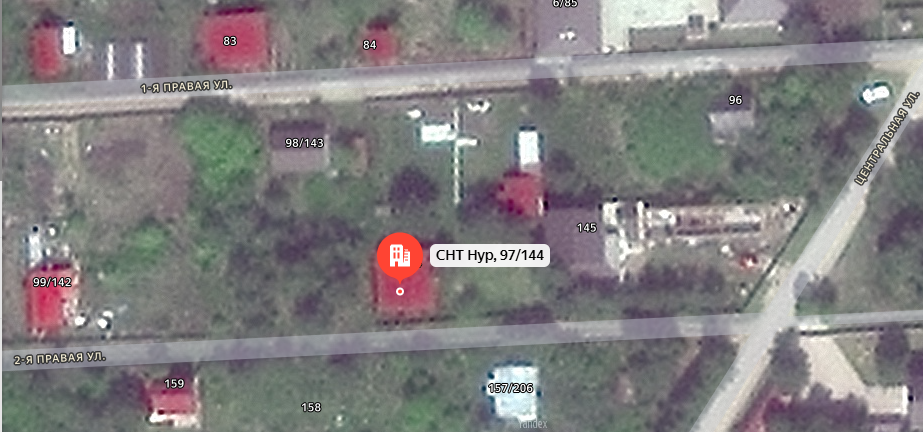

Сообщение от VLADVEB
Выкладывайте координаты, будем проезжать мимо...мимо не проедем
54.573808, 56.248371

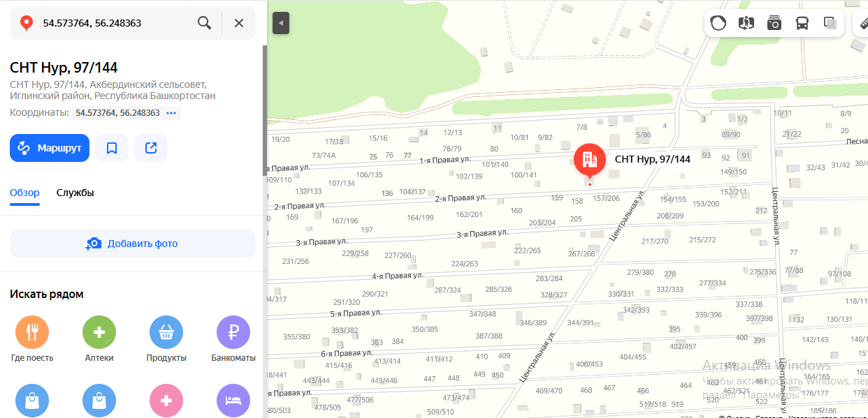

Сообщение от Hudozhnik
56.248363, 54.573764
Что-то острова не видно
А если поменять местами координаты, то на что-то похоже

Сообщение от ДядяСережа
поправил, что-то глюк какой-то с яндекс картами

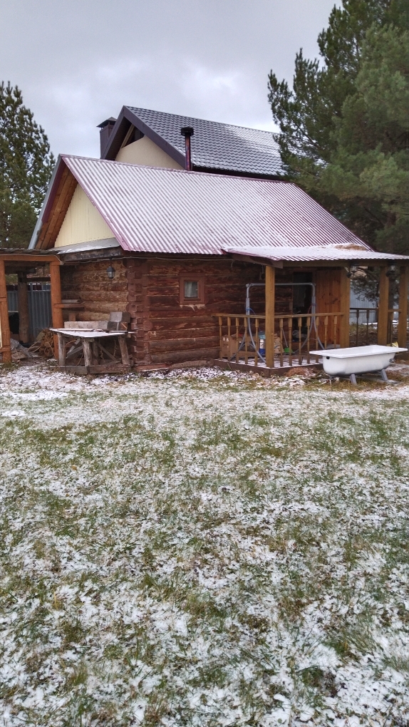

на что-то похоже

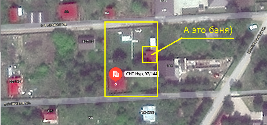

Баня, это отдельная весчь)
Ну и суперсосна справа на фото
Тоже хотел утеплить дом из бруса подобным образом. Но где то вычитал про точку росы, и не стал. У Вас я так понял воздушная прослойка между утеплителем и сайдингом?

Сообщение от curbat
Тут два момента.
Точка росы есть всегда, если на улице мороз, а в доме тепло. Если стена просто один брус - то она где-то внутри. Но если он слишком тонкий - то может и на внутренней его поверхности (что плохо). Утепляют всегда только снаружи, это отодвигает расположение точки росы наружу. А вот где она будет - в базальтовой плите или все так же в брусе - зависит от крепости мороза. И то и другое не страшно, сырости не будет, просто нужно оставить вентиляционный зазор (у меня около 3 см). Плохо, это когда стены промерзают и начинают сыреть стены изнутри.
Второй момент - я дом зимой не использую, как летнюю дачу, до поздней осени и с ранней весны. В этом случае вообще можно не париться.

Сообщение от vft
у меня верх висит на двух приварных гаражных петлях а низ на земле стоит, зазор между верхней ступенькой и полом позволяет гулять 200мм вверх, можно было любой сделать, у нас грунт не гуляет особо.
---------- Добавлено в 22:00 ---------- Предыдущее написано было в 21:54 ----------
Калужская область Юхновский район почва суглинок сухой
Между стеной и утеплителем?
Я почти тоже. Жил немного в пандемию, за электричество замучался платить. А пеноплекс почему не использовали, цена?
