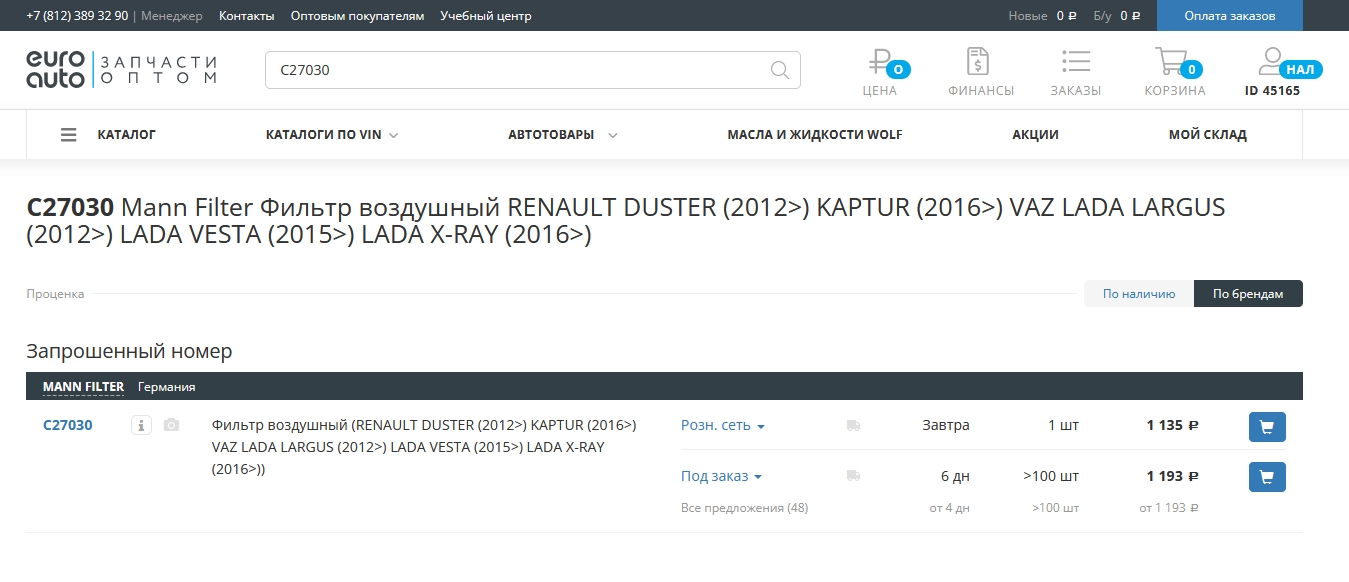

А воздушника Mann на 858й дизель не существует в природе.
Ошибаешься, дружище)
Я на Дизельном Дастере с 2015г
Раньше были C27030 с усами, потом без усов, а потом совсем пропали...

Сообщение от TiM*
Есть еще, стоят 1000 рублей, без усов

Сообщение от TiM*
https://emex.ru/products/C27030/Mann/23696

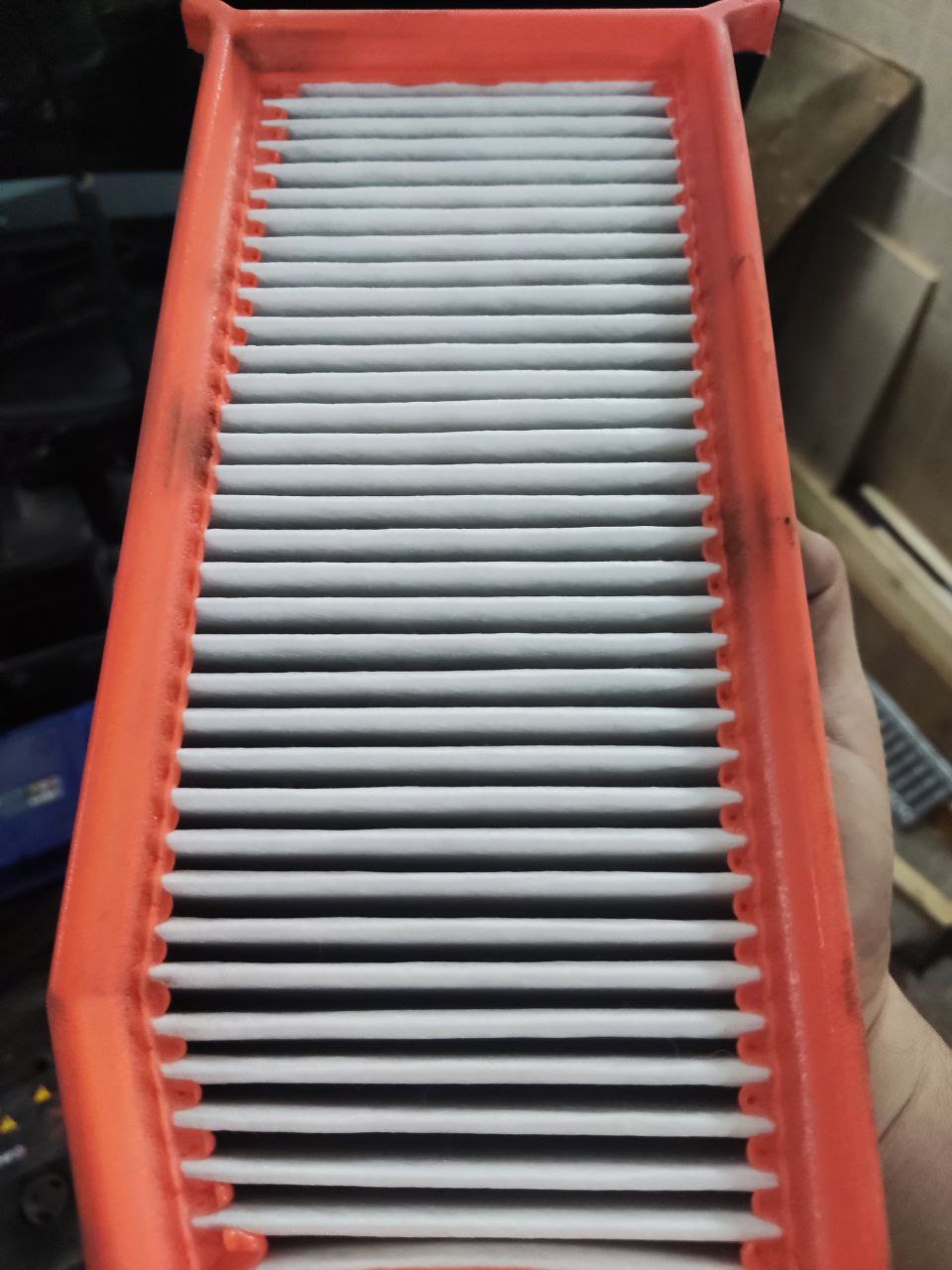

Тип файла: jpg фильтр 1.jpg (71.5 Кб, 581 просмотров)
Тип файла: jpg фильтр.jpg (240.4 Кб, 613 просмотров)

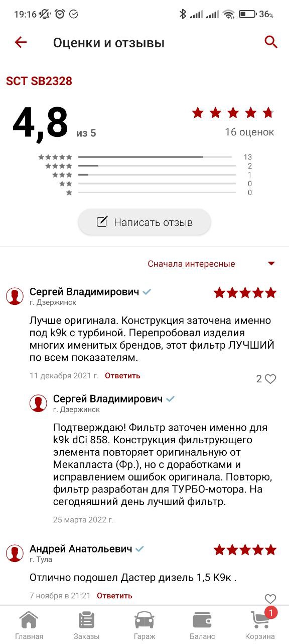

Вот еще один говнофильтр. 2000 км и уже насосало, хотя дороги не пыльные, т.к. идут дожди.
PS: Липовые комментарии на Автодоке убили.

Сообщение от Сергей159
Да там сейчас на многие зч коменты типа "купил, всё хорошо, подошло". И за это подошло лепят 5 звёзд. Можно вообще не читать.
