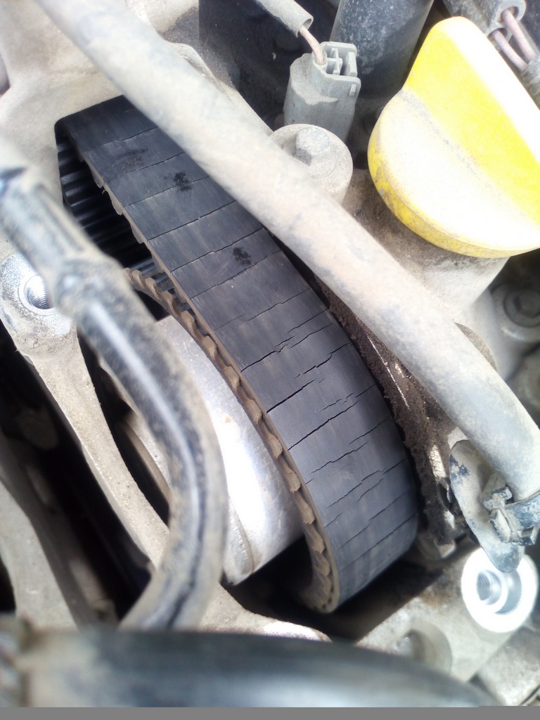

Сообщение от фиргат Посмотреть сообщение
Вот 90 т.км это как раз нормально, еще через 3 года будет как в Европе 120 т.км
Всё конечно замечательно, но вот ремень 69т.км, на 2,0л

Вот и я про что! Ездить-то конечно можно и до 90 000 км. и постоянно ждать когда что-нибудь случиться....Уж лучше поменять в положенные сроки и ездить СПОКОЙНО!!!

По умолчанию Re: Сроки замены ремня ГРМ на 1.6
Сообщение от Dimades Посмотреть сообщение
Тоже планировал проехать 90т.км примерно, а тут глянул, и что-то перехотелось, поменял по быстрому в сервисе.

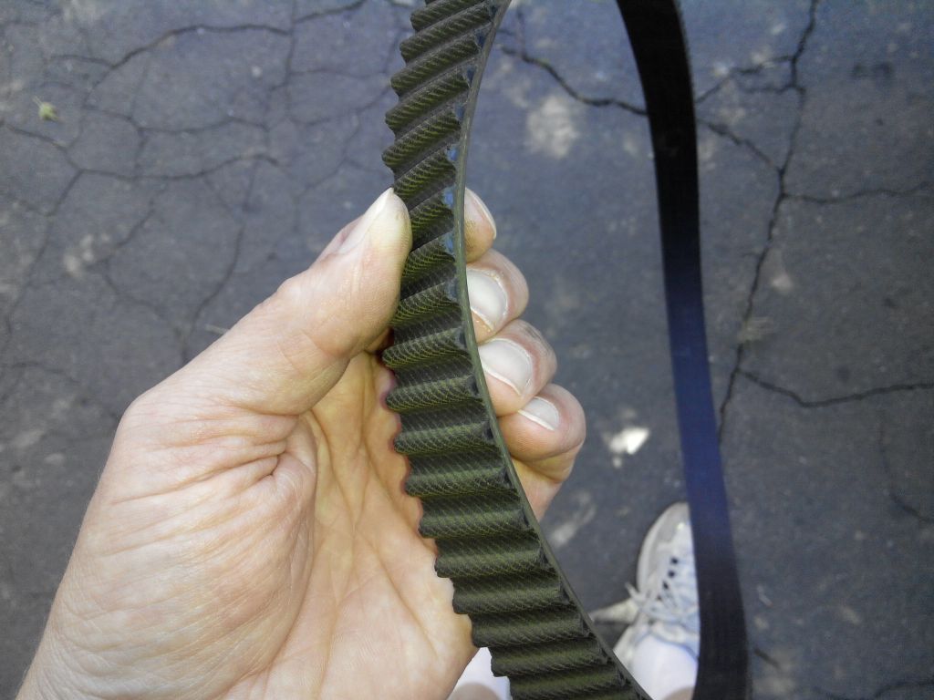

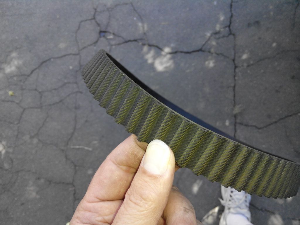

Сделали сегодня это черное дело, поменяли. Коллеги!!! Разводят нас, как лохов! Ремень 75 тыс внешне ИДЕАЛЕН!!!!! Попытался найти дефекты, весь перемял-перекрутил. Разве что с торцов зубцов кое-где мизерная бахрома обозначилась. На фото практически и не видно. Ролики - люфт меньше, чем в жигулевских в магазине, вращаются мягенько и беззвучно.
В общем, мой вердикт, исходя из здравого смысла - 6 лет или 100 тыс как минимум! Но я по рыбалкам или говнам не езжу, тяжелые режимы не кручу. За 2050 грн (1600 комплект + 450 работа) получил душевное спокойствие, блин

Ремню-то что? Он колеса не крутит Ему главное, чтоб меньше запусков было, особенно, при низкой температуре.

Не зря у Ларгуса написано 8 лет или 120 т.км

Интересно, что за паленый ремень на фото в 186 посту?
