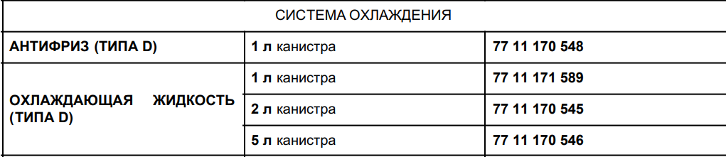

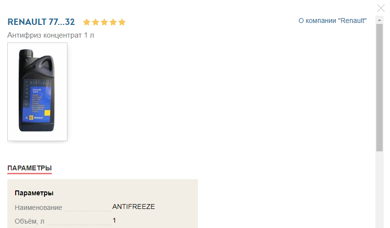

Ну, если я уж ошибся в выборе, то, другие тогда точно курят в сторонке.... ладно, спишем это на ваше имхо.
...из техноты-дастер....
7711170548 и его новый референс это- 7711428132.

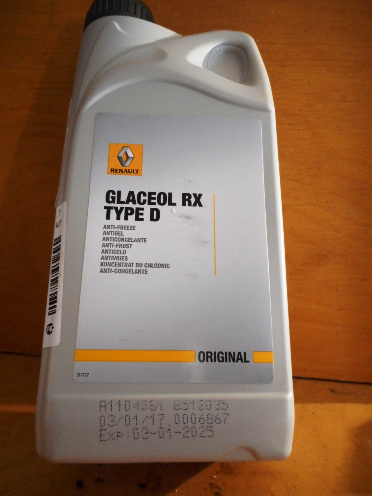

Да у меня у самого есть литруха такого антифриза, что Вы мне веселые картинки показываете! )))
Я о другом говорю - что его уже не льют в новые машины на конвеере. Соответственно, и доливать надо не его.
Ну, а при полной замене каждый выбирает, что хочет - хоть воду...

А у меня и машина не новая, и с завода в системе залит G12, а значит и был добавлен антифриз G12 Glaceol RX Type D. И мне всегда проще и сразу купить Glaceol RX Type D- т.к. он у нас всегда есть в наличии-и выдумывать не чего не надо.
Но, вопрос то у меня был такой -сделать ещё добавочное обновлении антифриза , или оставить все как есть, или может сделать полную замену ему, т.к. идет уже шестой год...а 4л. нового антифриза я туда уже вкатил, при замене термостата. Но,пока я склоняюсь к добавочному обновлению, вбухать туда добавочно ещё 3-4л. нового антифриза и всё.....
Сообщение от astranaft
.. а потому что вы Glaceol RX Type D отнесли к силикатным антифризам... а этот антифриз G12 был стоковым -ещё до появления CoolStream NRC.

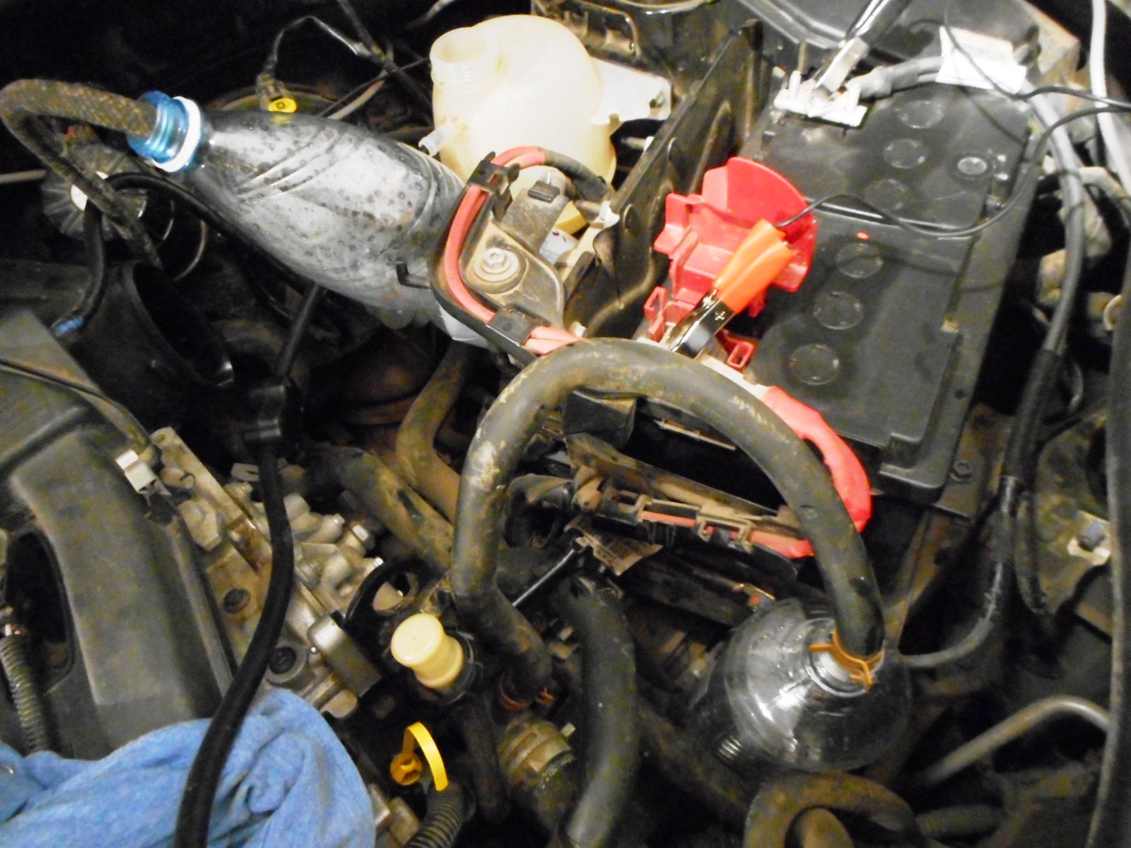

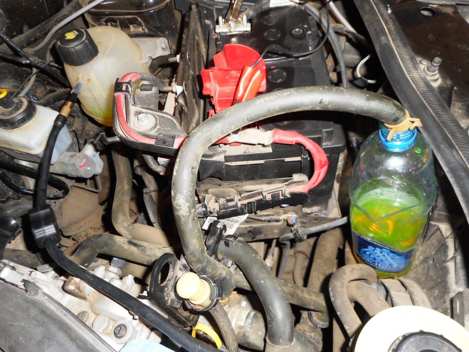

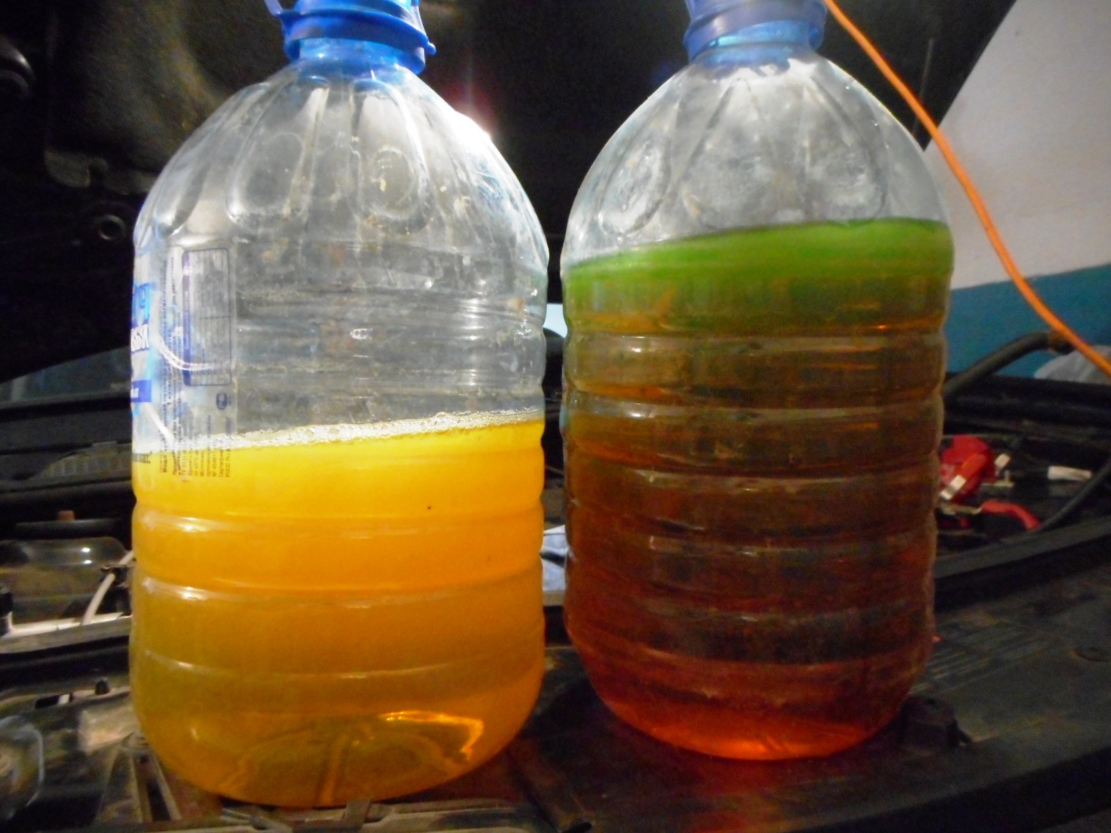

Купил ещё пару банок антифриза по фэншую, и 2л. дистилята....
Название: DSCN3039 - копия.JPG
Выдавил 3л. смешанного антифриза, и вышел он уже довольно чистый и прозрачный(слева)....
Название: DSCN3047 - копия.JPG
Взамен заправил 3л. нового антифриза.. При заправке, полностью продавил-прокачал компрессором воздушную пробку, вдавливая под Р антифриз в систему...результатом моя осталась очень довольна....
