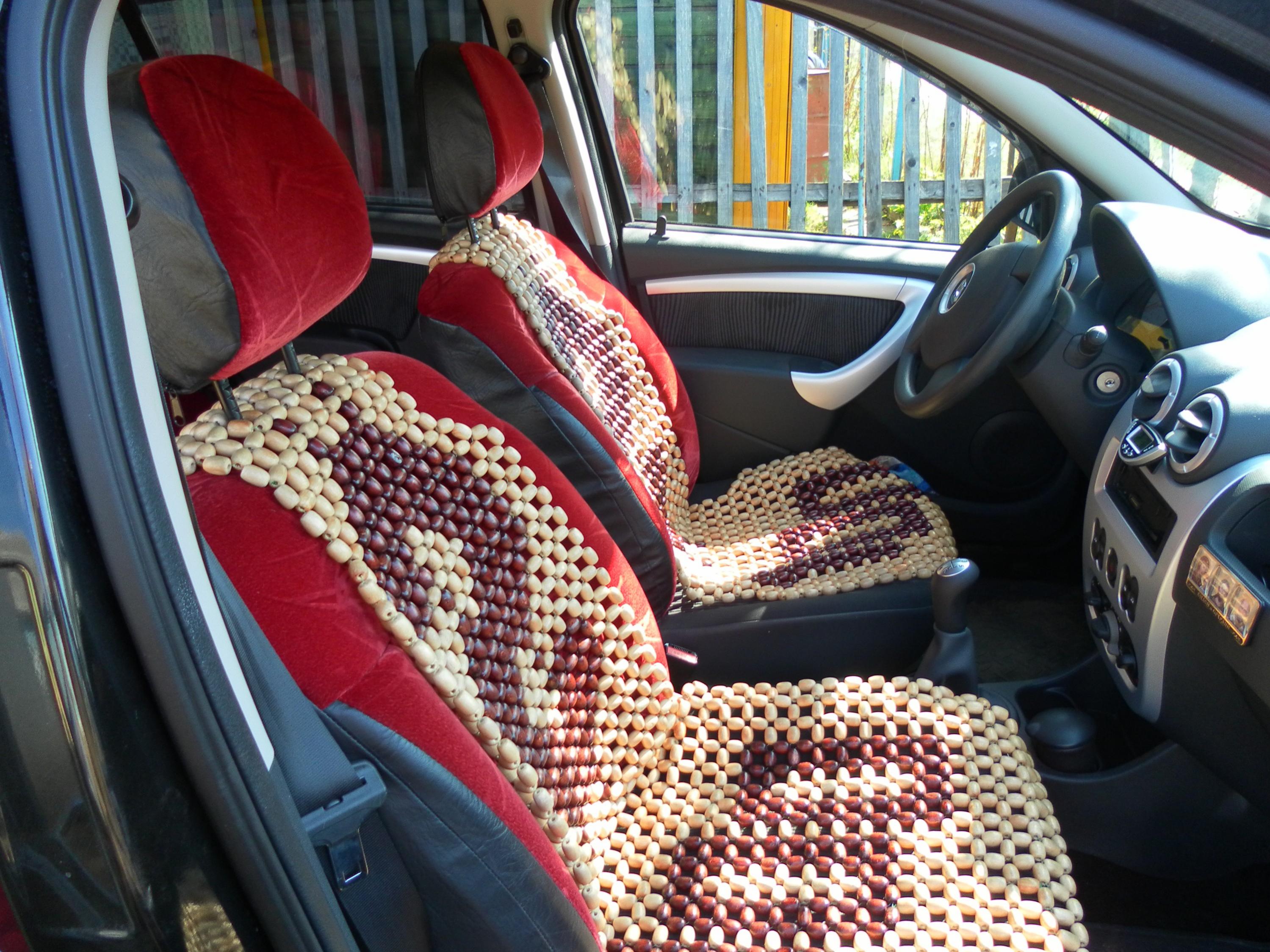

А вот такие массажные -деревянные накидки могут помешать "Аэрбегу",или нет?

Неповерите , но в Европе такие накидки запрещены - при фронтальном ударе ( тьфу , тьфу ) есть вероятность "подныривания" под ремень.

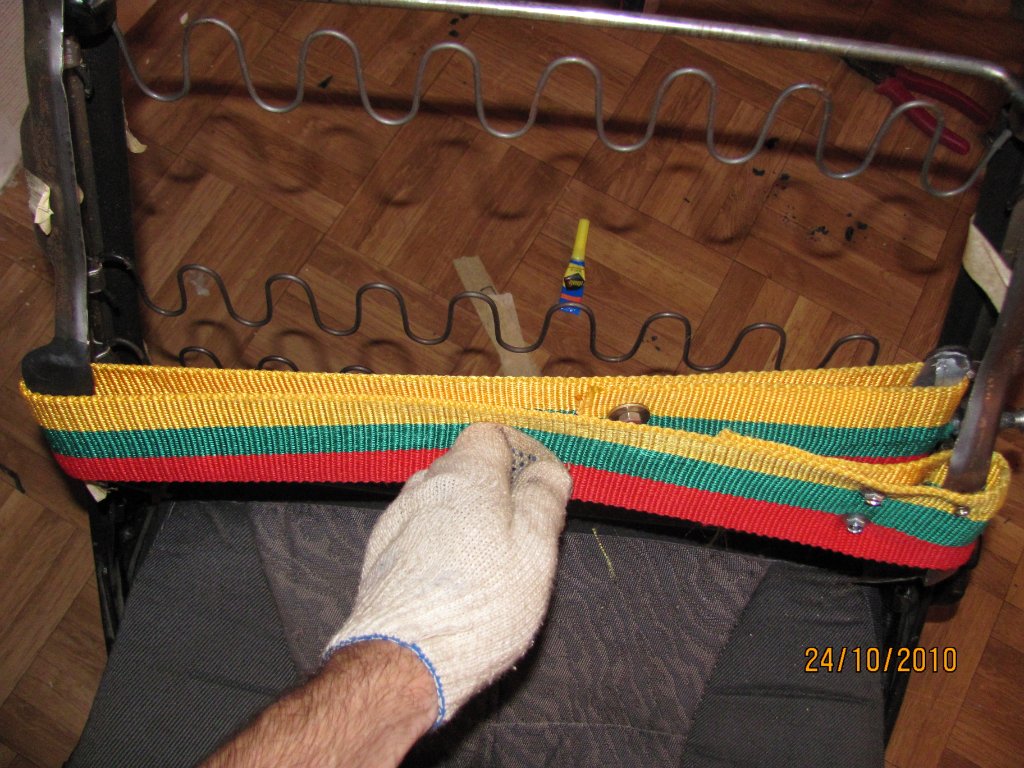

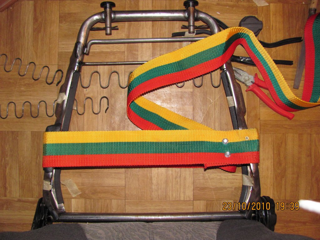

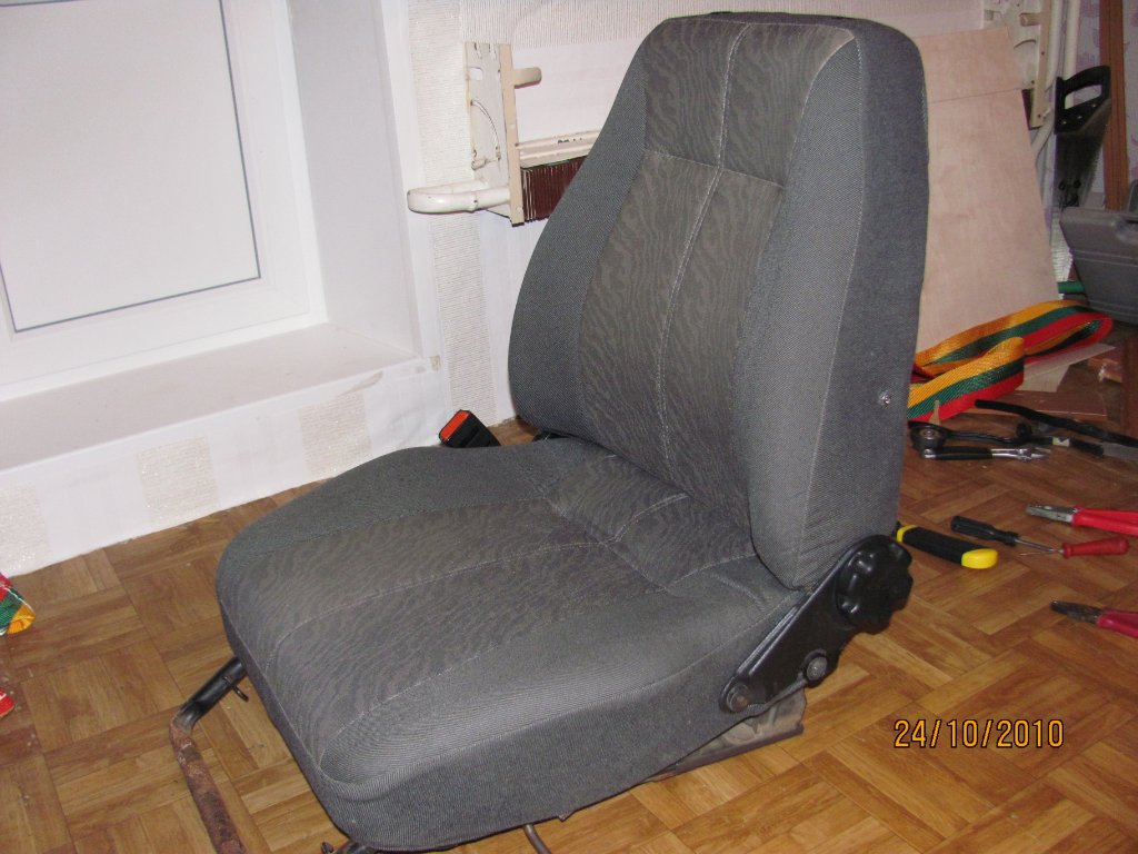

вот,нашел,то что давно искал.один чел сделал сам поясничный подпор из буксировочной строп ленты.самое интересное,что он регулирует его(натяжение)там на одной фотке справа болт вставлен в небольшую поперечину с внутренней резьбой для него

...а он (этот поясничный подпор) так необходим на этих сиденьях?....спина затекает?

..если вместо обычного регулировочного болта на 8(чтобы не торчала неказистая головка болта) поставить пластмассовый или текстолитовый(темный) винт-барашек(подобрав от какой-нибудь аппаратуры),то будет смотреться ваще как заводская примочка....мужик здорово придумал! +100500 ему!!!
