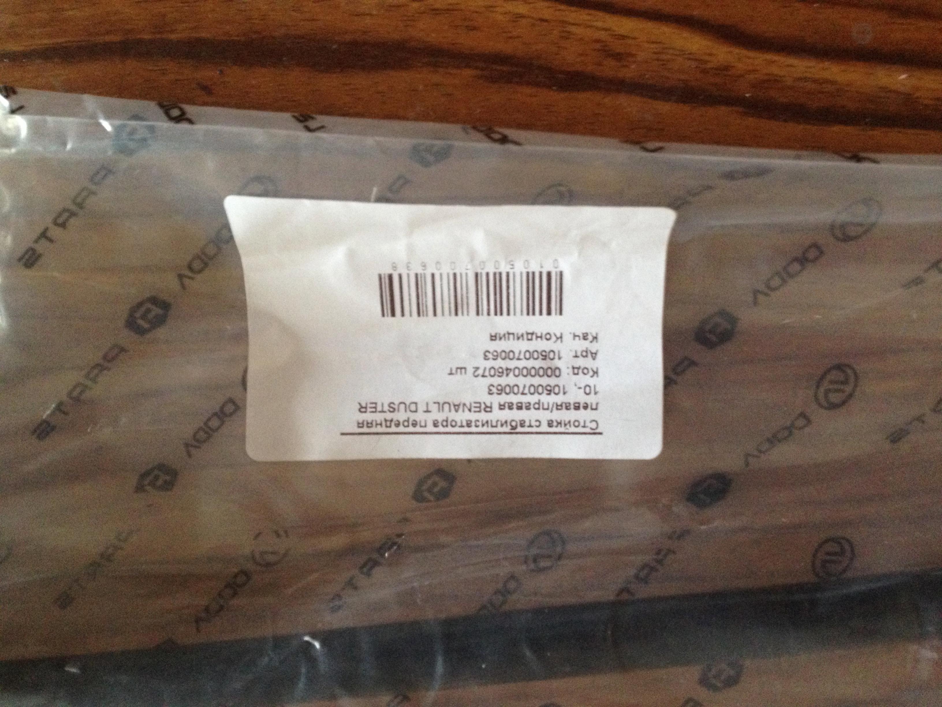

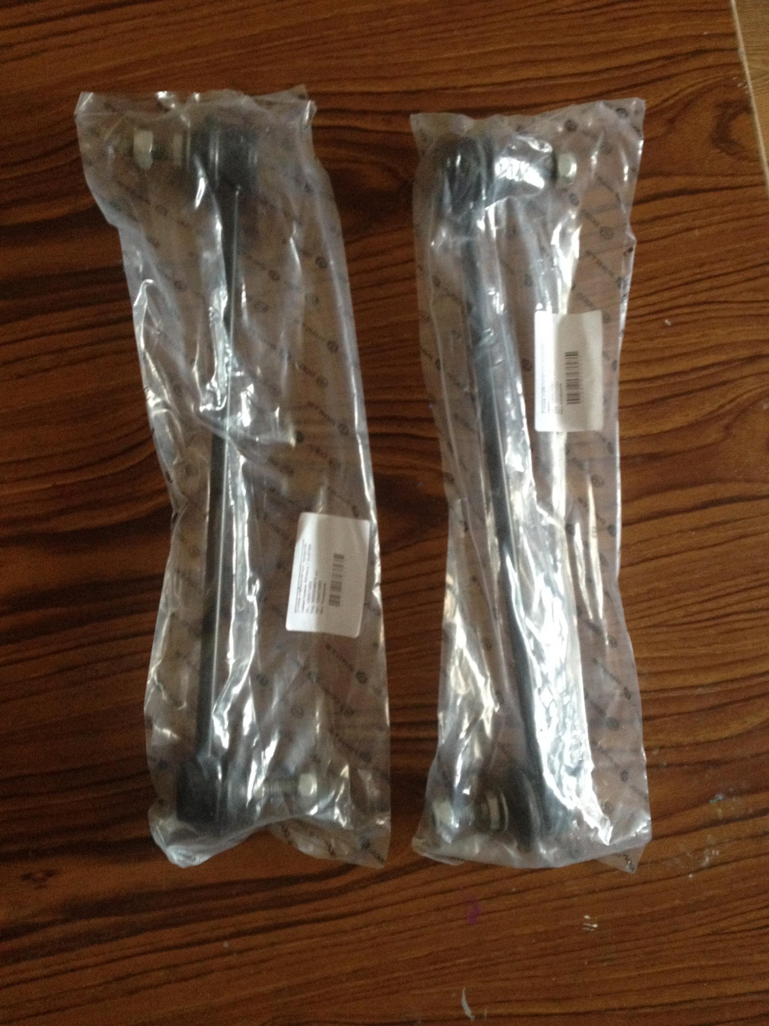

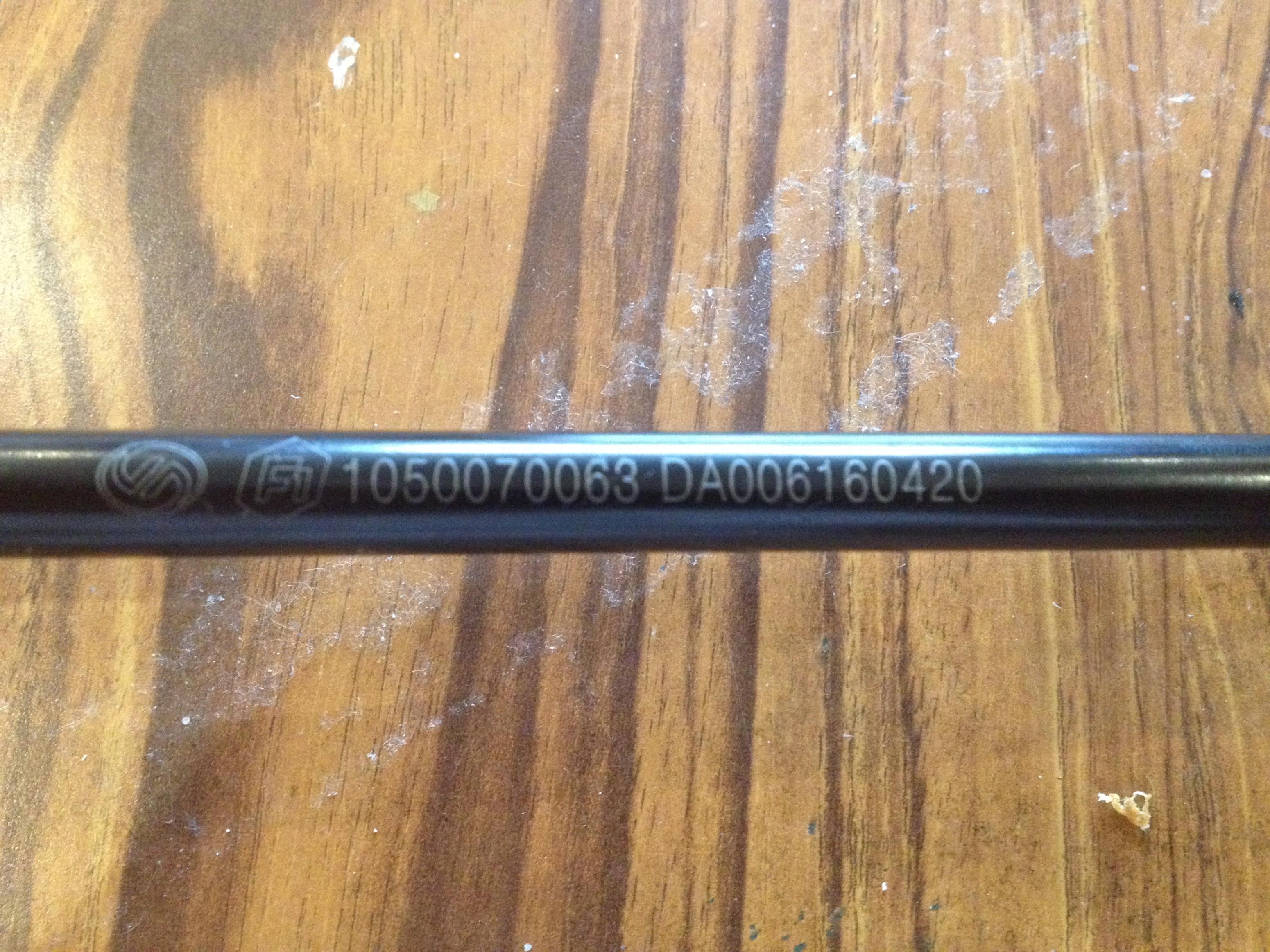

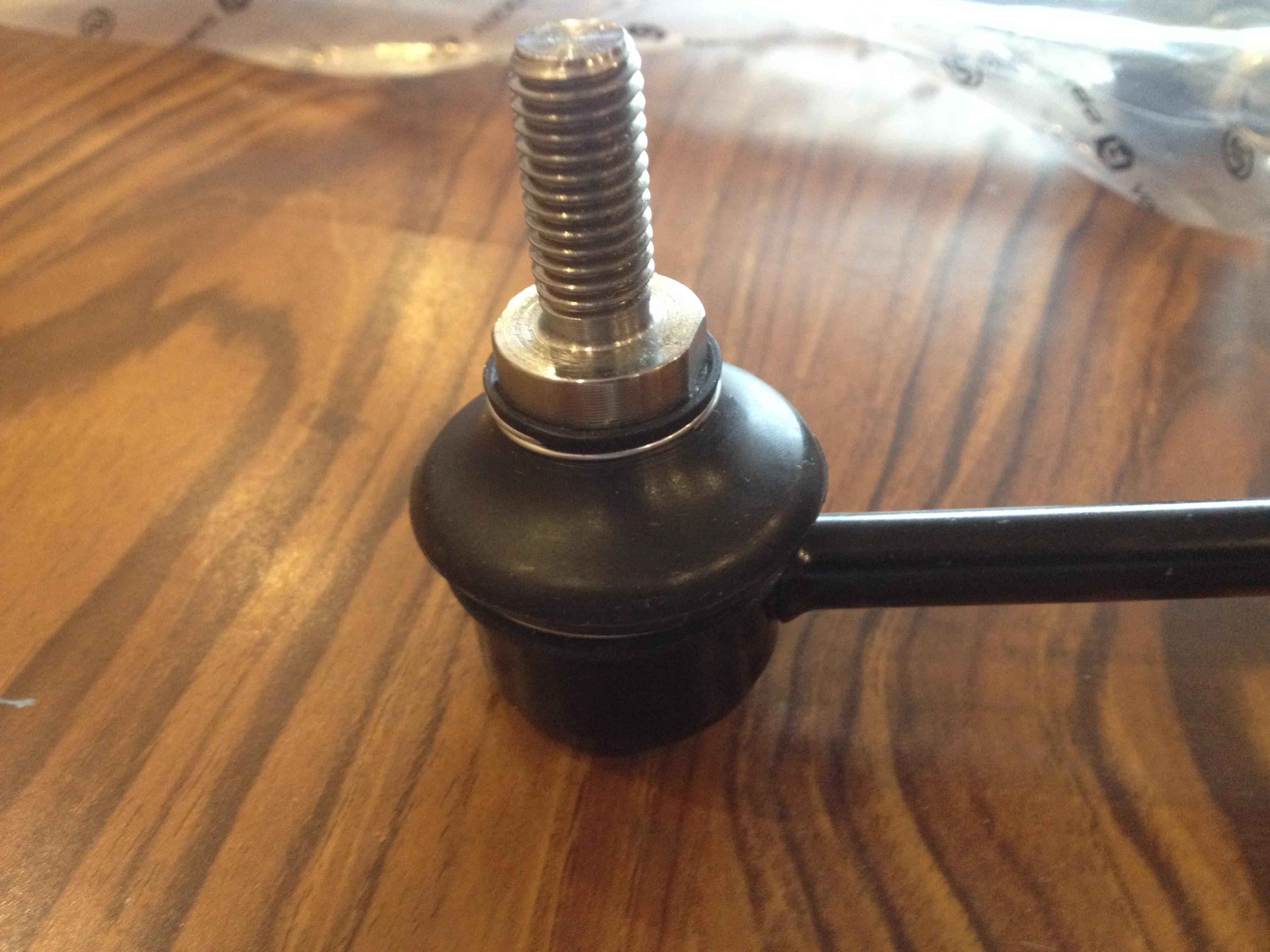

Получил стойки DODA 1050070063.. Если в двух словах:

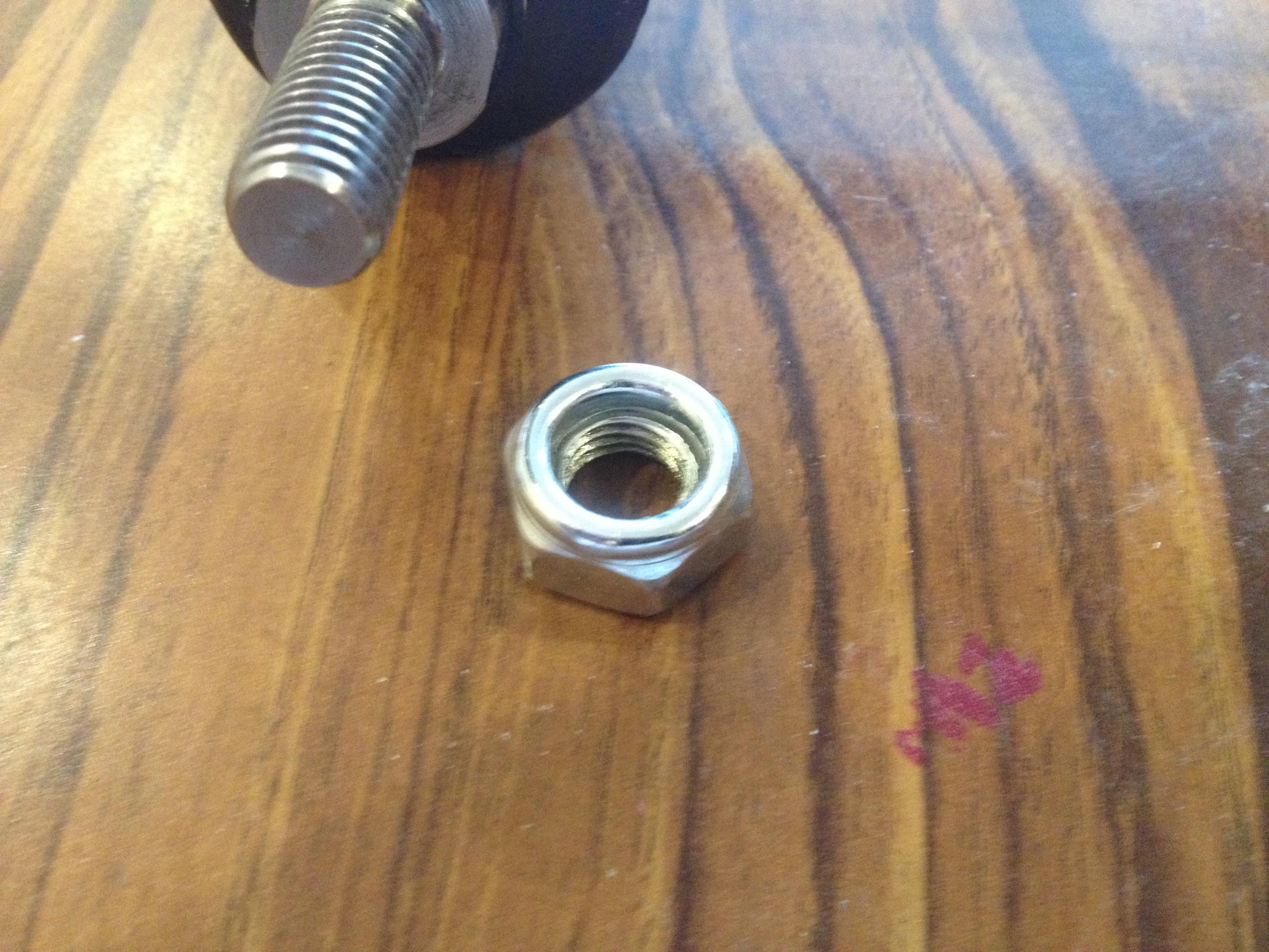

После вскрытия упаковки сразу разочарование, одна гайка с браком... Нет кольца уплотнения.

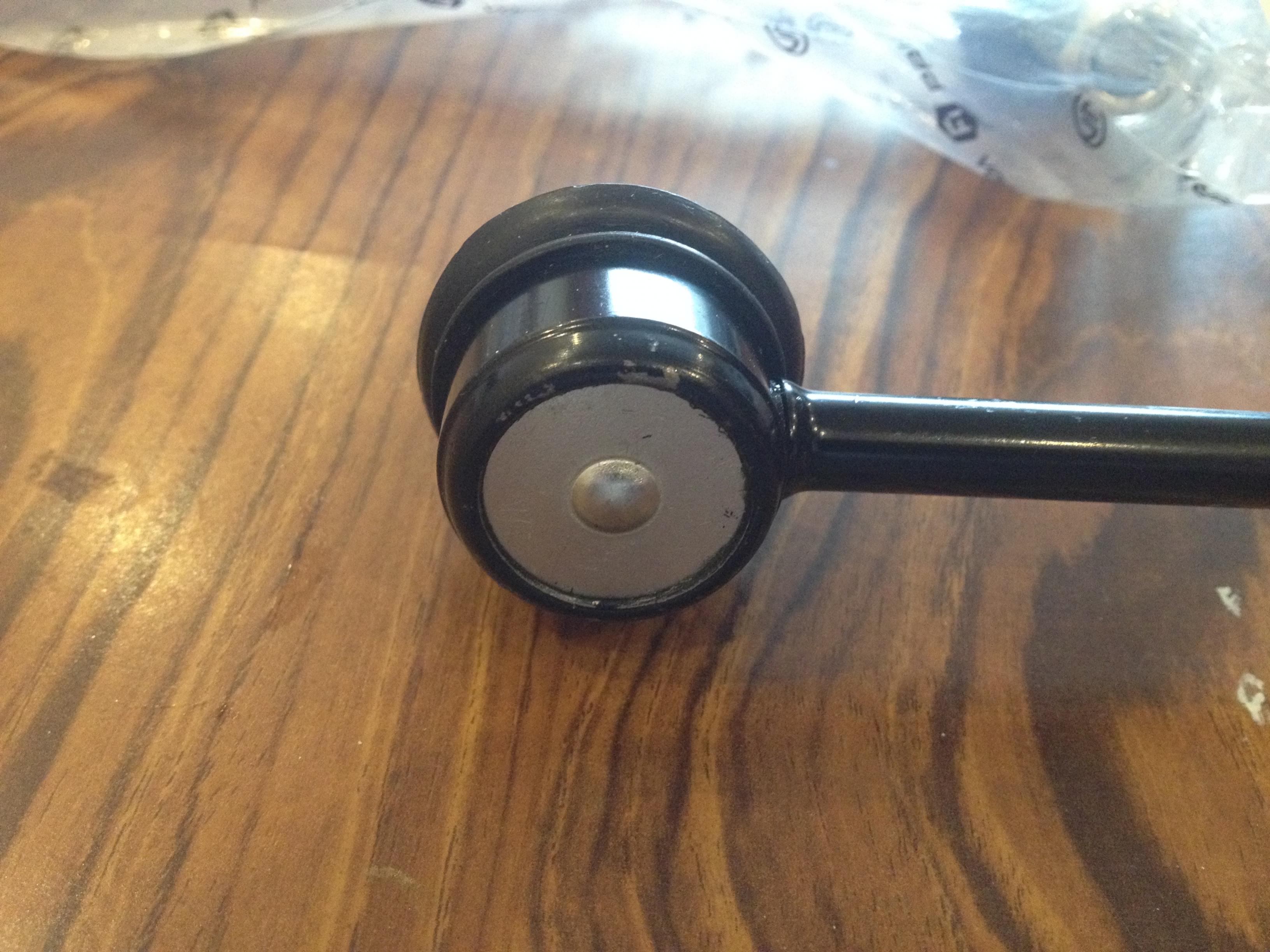

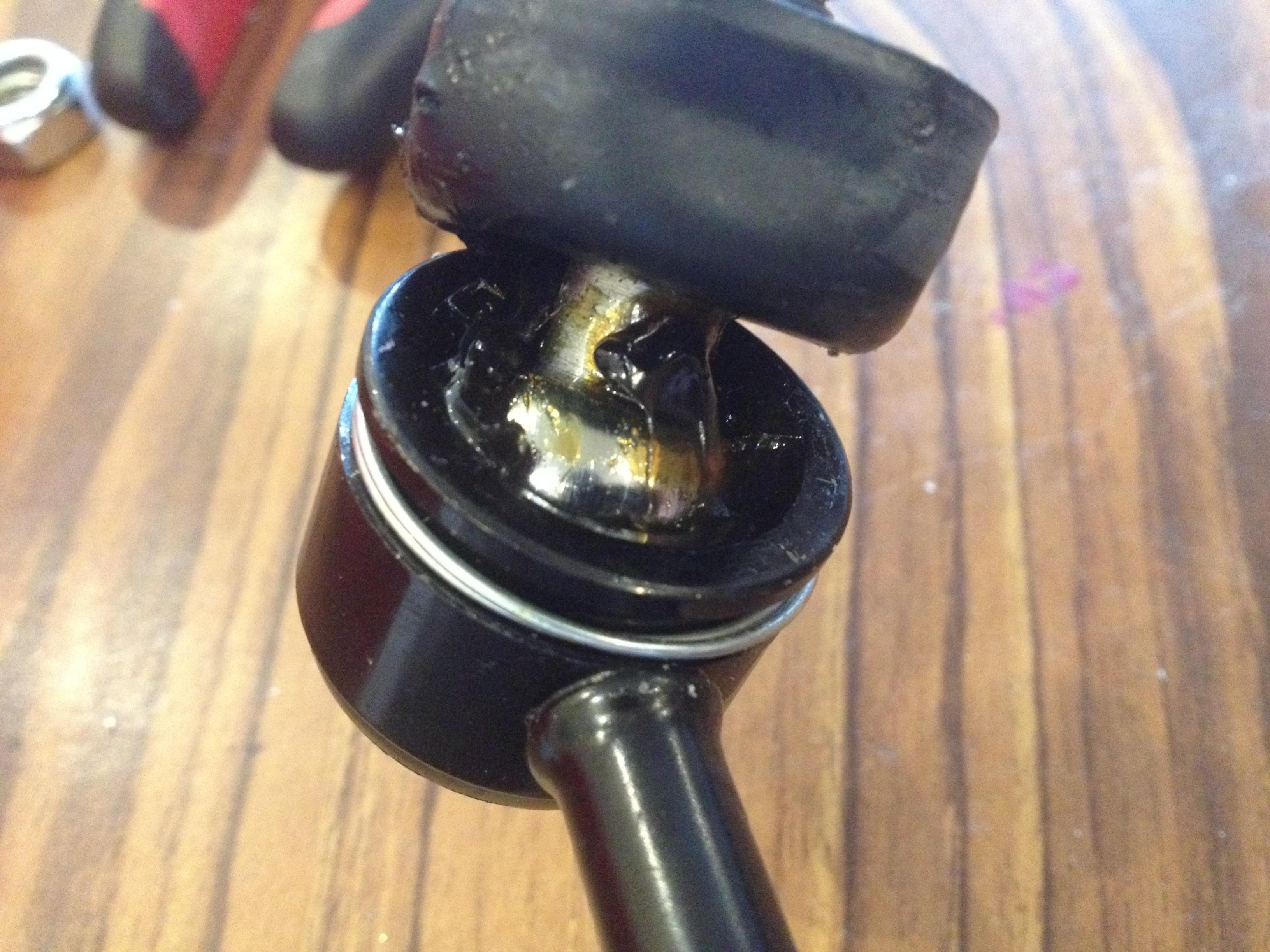

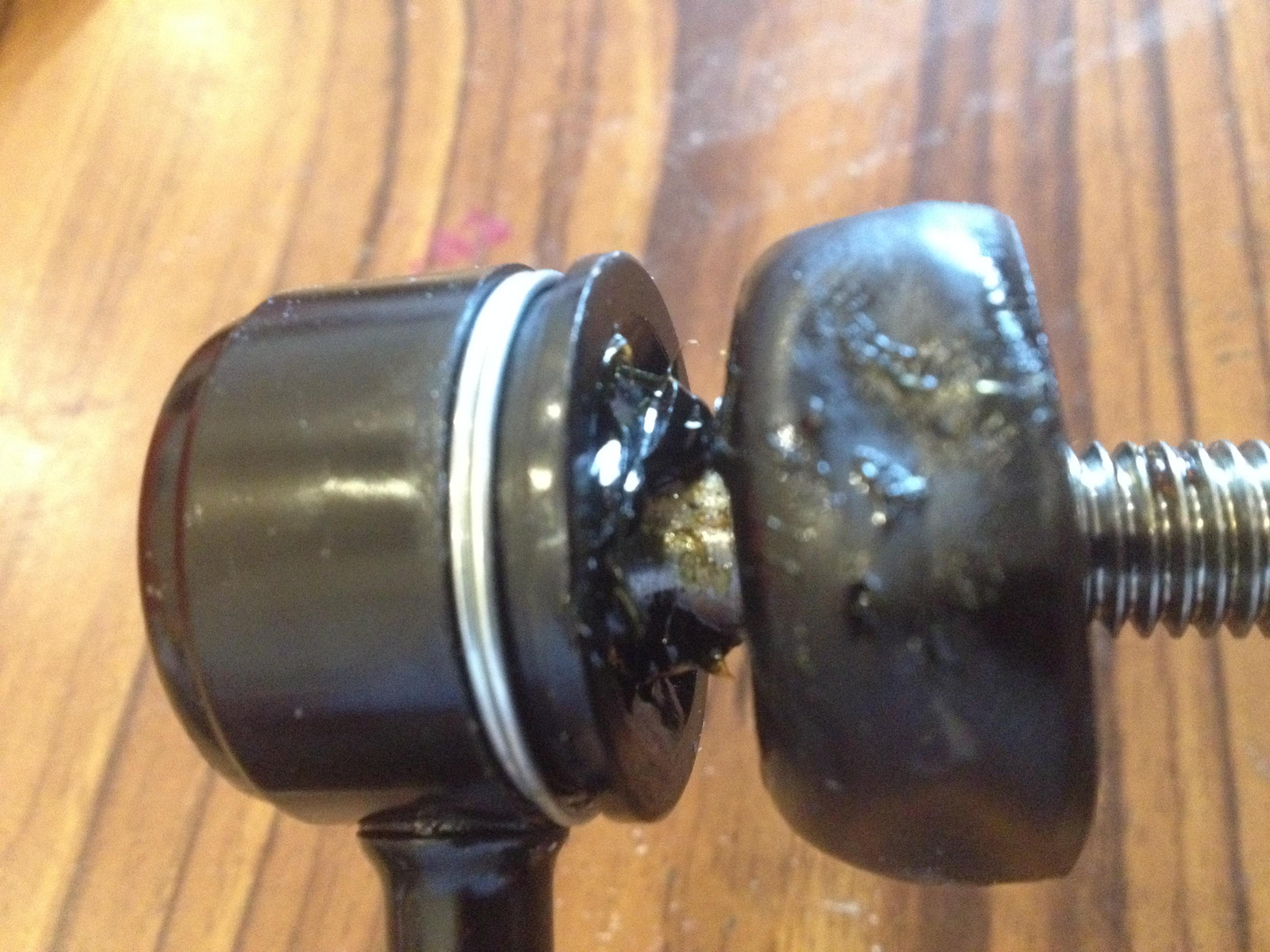

На штангах выгравированы номер и логотип DODA. Диаметр "косточки" 9 мм. Смазка темно-коричневого цвета, не много и не мало.
Пыльник имеет два кольца уплотнения и при крайних положениях пальца зазоров между пальцем и пыльником не образуется.
Шары с пальцами составляют единое целое, то есть не наваренные, что есть хорошо... Как будут жить... Покажет время.
Добавлю, что еще отсутствует "отверстие" под шестигранник на пальце

А зачем то "отверстие", если имеются лыски для удержания пальца (см. фото выше) под ключ на 17...
