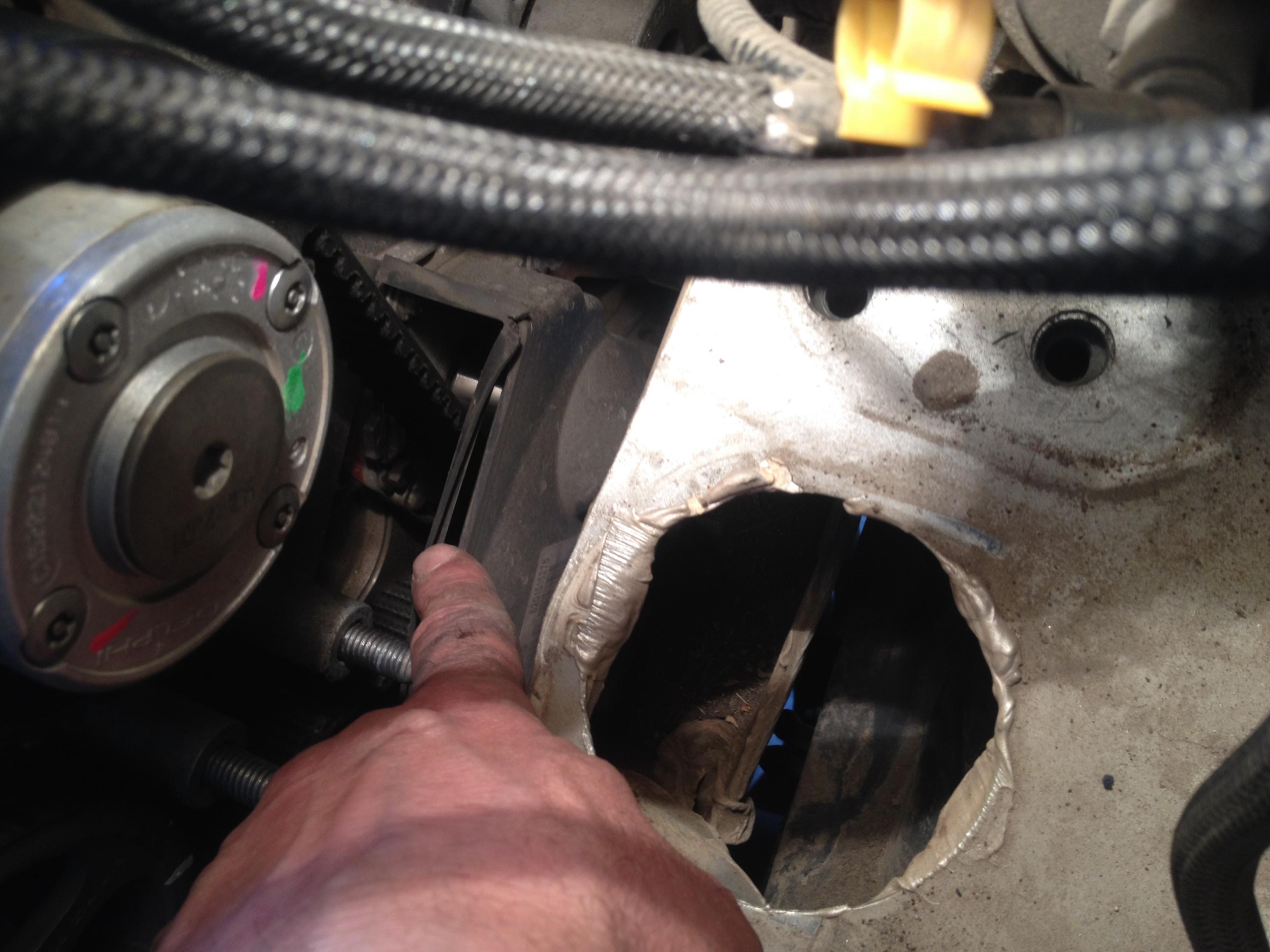

К-слову, компрессия при замерах у ОД упала до 4 очков в 4-ом горшке. Короче, попал на замену всех 16-ти клапанов, ремня ГРМ, комплекта ремня навесного оборудования, всех прокладок ГБЦ, её болтов и охлаждающей жидкости.. И всё это, блять, из-за копеешной прокладки между крышками ГРМ, хер знает из какого говна сделанной
Слазил сегодня посмотреть состояние ремня, наличие масла с лобового и натяжку ремня. Снял и стал смотреть резинку. А она свисает в сторону ремня. На углах резина лопнула. Подклеить к ее пластику крышки чем то надежным не реально. Взял нож и обрезал ее к херам с передней части. Пробег всего 20 тк. Поглядывайте туда коллеги!

Хорошо что по бокам оставили кусочки, там по бокам большой зазор остаётся без резинки, с переднего участка зазор малый..
Я армированный скотч купил, хотел сегодня заклеить щель без резинки, но неудобно.. практически не подлезть нормально. нужно снимать опору, а опору снимать уже лень.. как-то нужно будет всё таки заклеить...

Там странно, по бокам резина вварена в пластик, на ощупь как бы за одно, а по середине не клея, вообще не чего. Просто натянута. Короче, если на углу рвется, прямая дорога во внутрь упасть и намотать на ремень и здравствуй клапана с поршнями.
Проверял ГРМ неделю назад, тоже щупал эту резинку (думал может убрать) - сидит вроде крепко по всей длине, как и должна. Но забывать про нее нельзя

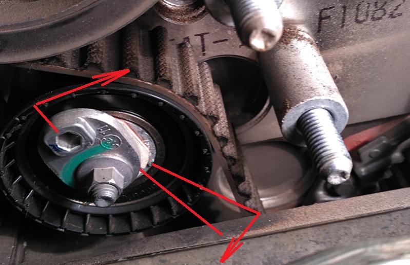

Сделал попытку проверить состояние ремня ГРМ.
Не смог снять (вынуть) правую опору двигателя.
Люди добрые, подскажите или поделитесь ссылкой - как на 2-ух литровом рейсталинговом Дастере (или Каптюре) извлечь правую опору двигателя из под трубки кондиционера?

Strusto, Упс, а ремень то подтянул роликом???
Нет, а надо?

Блин, судя по фото он прослаблен!
На твоем фото зазор между подвижной и неподвижной меткой в сторону ослабления.
Если за шестигранник прокрутить по стрелке, подвижная метка внизу через пружину побежит по другой стрелке.
