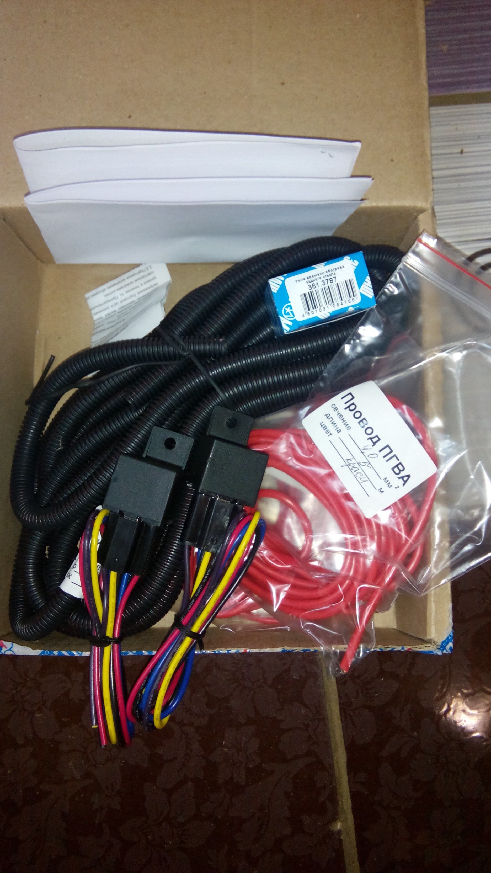

Закупил все для подключения
1. Два силовых реле
2. Управляющее реле обогрева заднего стекла, с отключением через 10 мин и по напряжению.
3. Провод сечением 4
Осталось придумать кнопку.

подключить через реле управления:
http://www.12vi.ru/766/896/6401.html
не получилось, при включении напряжение проседает меньше 12,8в. поэтому реле постоянно включается выключается...
наверно буду использовать реле без отключения по времени.

На заведенном авто?
Может сечение провода маловато или переходное сопротивление в контактах?
Провод:
http://www.12vi.ru/759/779/5383.html
думаю достаточно,
контакты везде крепкие.
попробовал подключить от штатного реле обогрева заднего стекла, через два силовых реле, все работает
напряжение замерил, проседает всего на 0,5 вольта,
значит проблема в релюшке.
Все вопросы:
Dusterhelp@mail.ru
или в личку
Раздаю клубные наклейки!!!

На заведенном авто?
На незаведёном авто обогрев не должен вообще включаться (тет более работать). Так положено. Иначе быстро кирдык АКБ.

С регулировкой времени включения от 60 до 600 сек. Отрегулирую оптимальное время работы в процессе использования.
