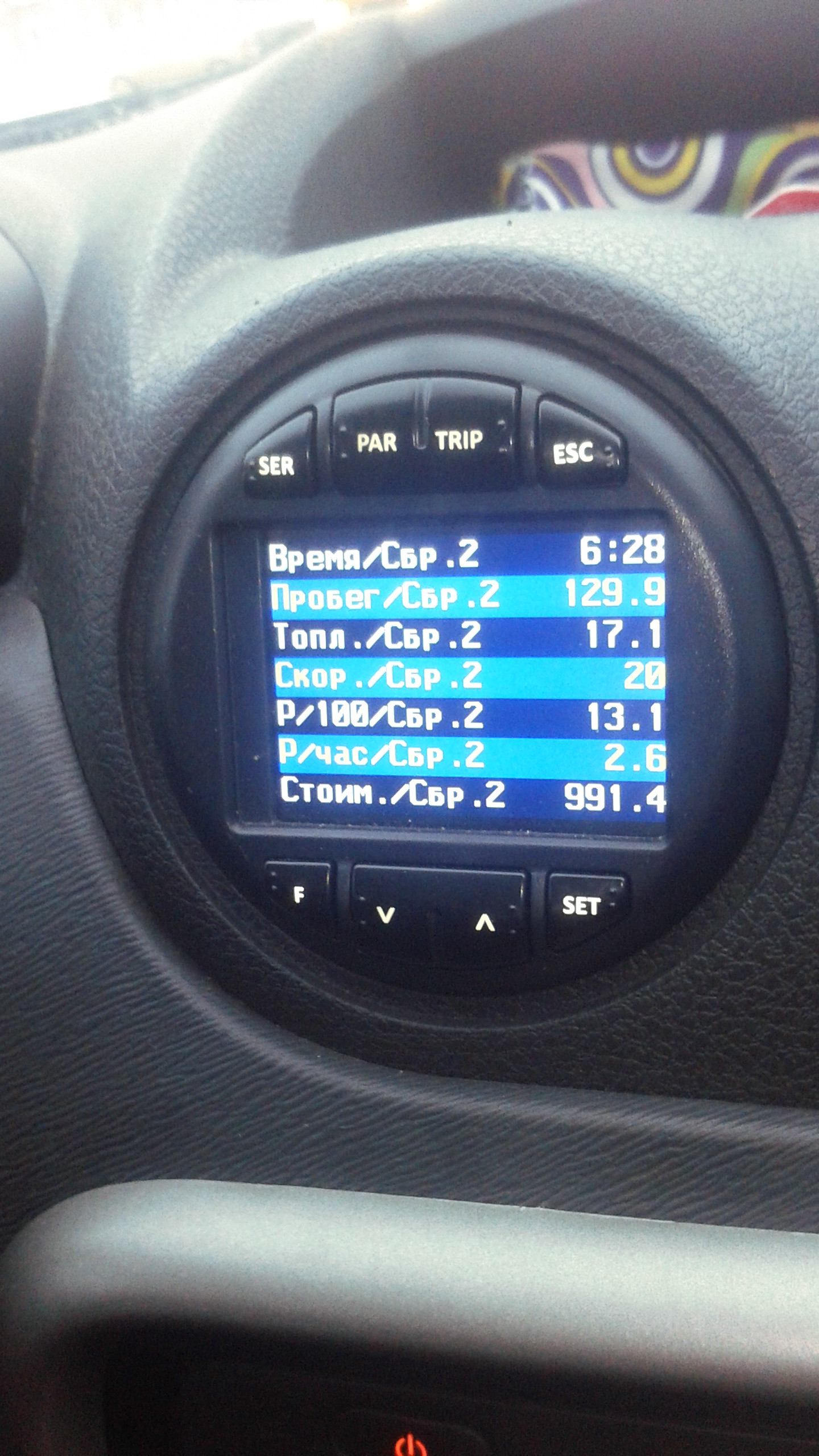

Всем привет,не давно писал про прошивку от паулюса,что машина стала тупая после перепрошивки,хочу взять свои слова обратно и извенится,я не знаю что произошло,но машина не стого не всего стала переть как угарелая,стиль езды не менял,конечно расход пока огорчает,может конечно это зима дает о себе знать,по поводу завода в мороз еще толком сказать нечего было максимум -20 она спокойно завелась.
F4R 143л.с чип от Паулюса
