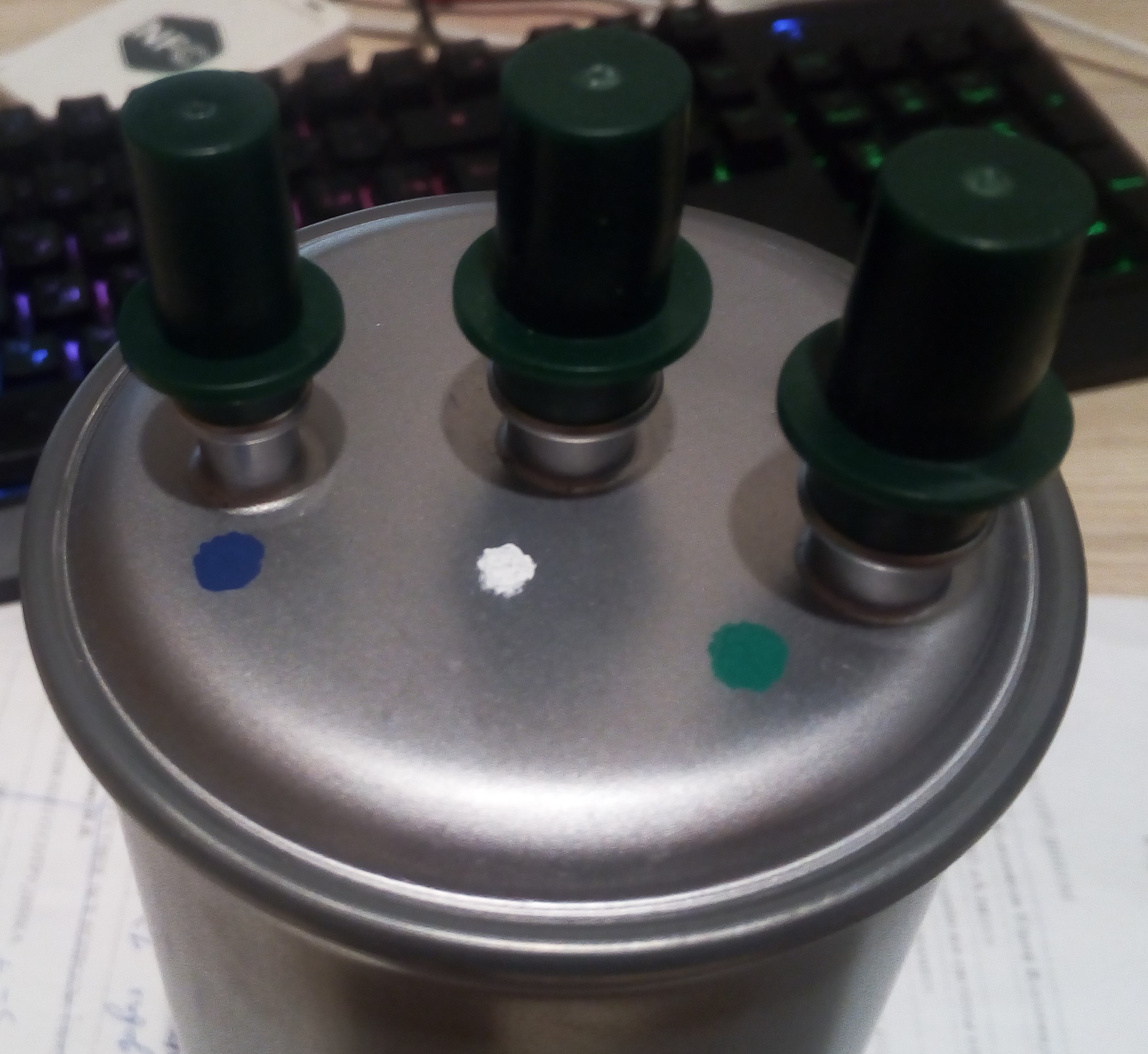

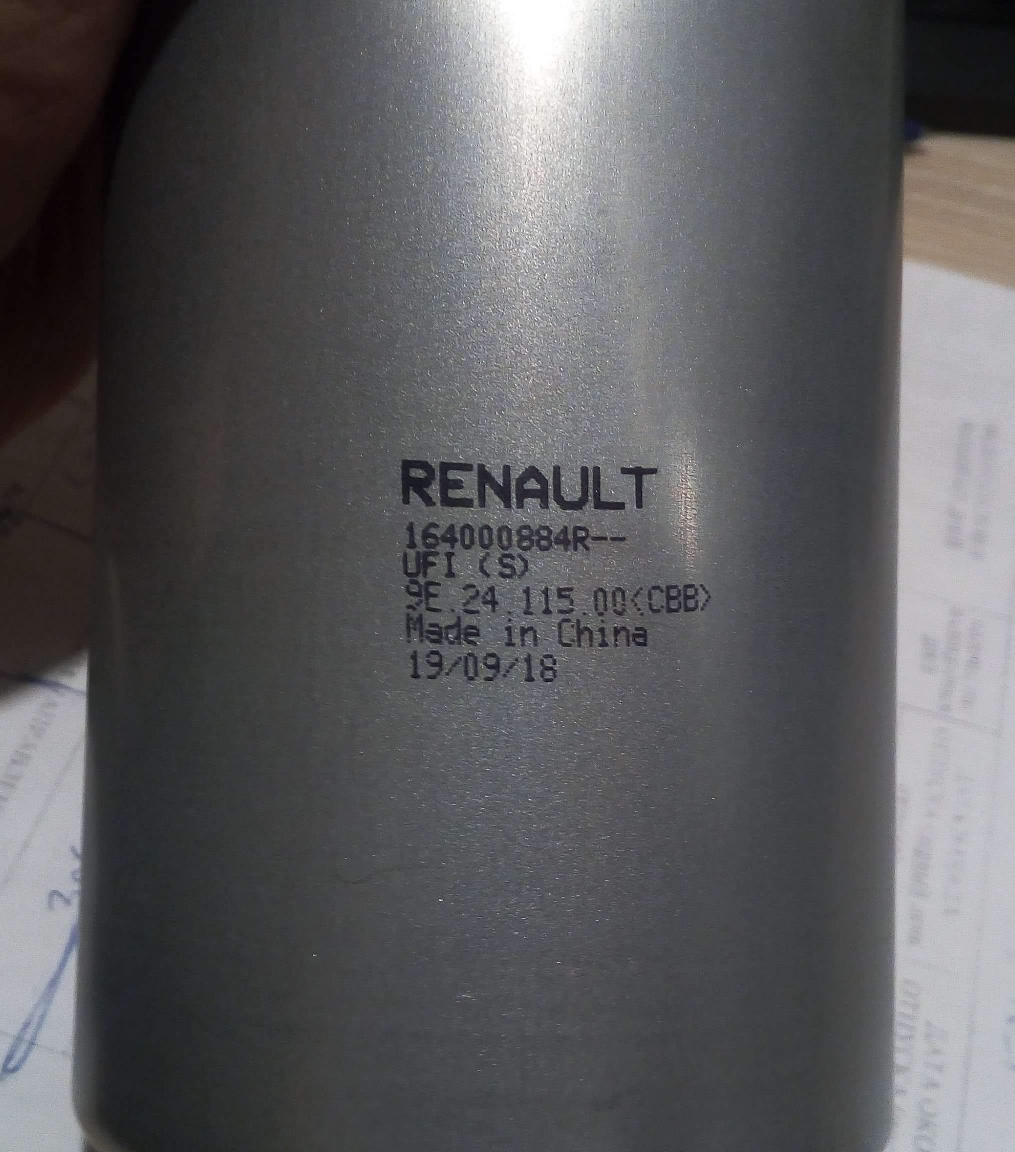

Вот такой фильтр приобрел. Смущает краска, небрежно нанесена. ну и кетайский к тому же. Кто-нибудь пробовал уже?

Сообщение от Yuri101 Посмотреть сообщение
Отчего же... Выглядит вполне пристойно. Но... Я бы посоветовал в течение 14 дней с момента приобретения сдать его обратно и взамен заказать УФИ 24.116.00. Он отвечает требованиям дэлфи и фильтрует до 2мкм

Сообщение от RezidentFNS Посмотреть сообщение
да вроде в экзисте и автодоке торгуют такими. да и надпись ufi 24.115.00 есть на корпусе. Думаю попробовать. Но также все таки хотелось бы узнать, кто уже пробовал?
Да нормальный фильтр, и что такого что Китайский! Не в подворотне же купил! И главное что по честноку написано что Чайна!
Я такой ставил, проехал на нем не много правда, всего тыщ 5-7 до продажи.
По всем внешним параметрам у меня был оригинал Рено, в сервисе, которые хорошо разбираются в оригинальных запчастях это тоже подтвердили.

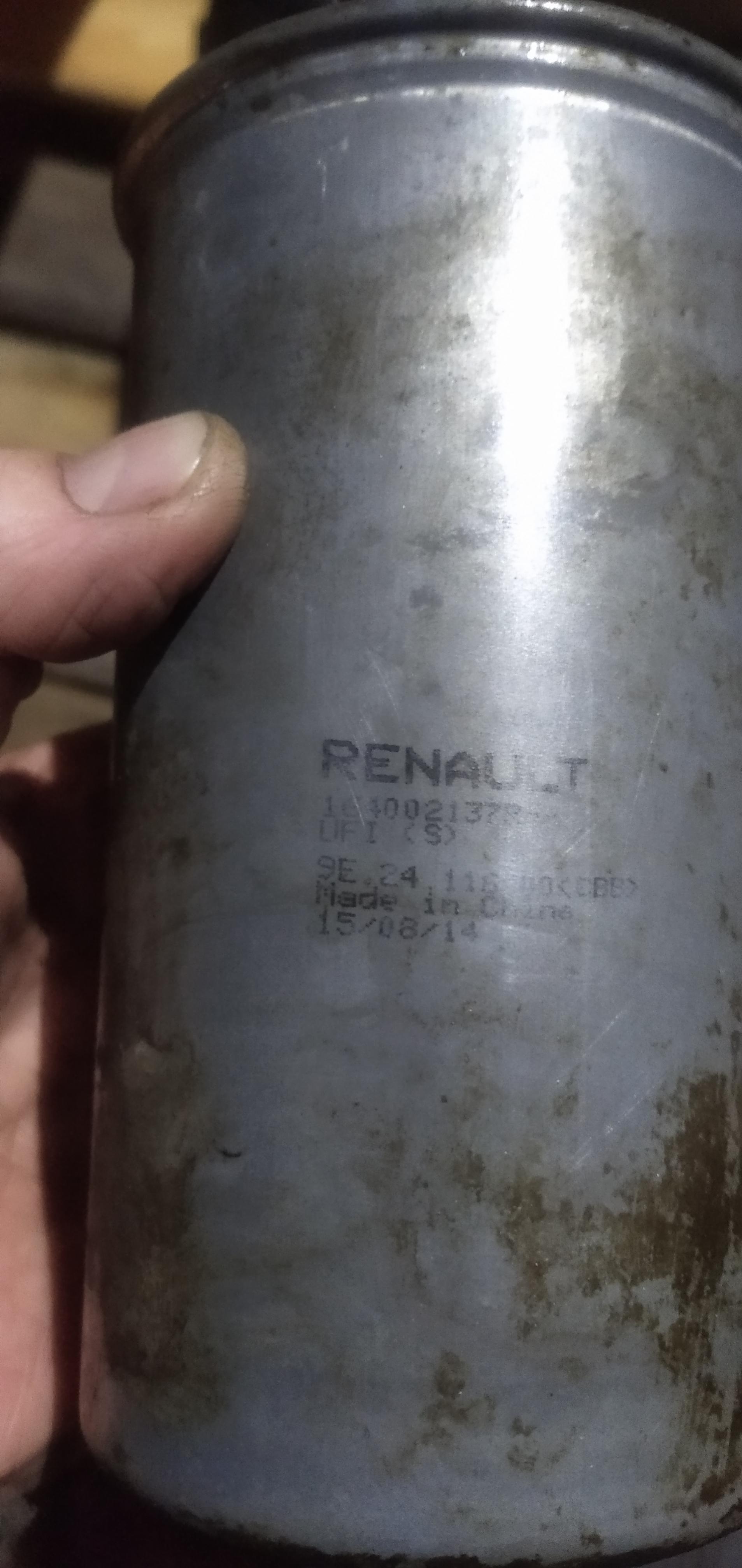

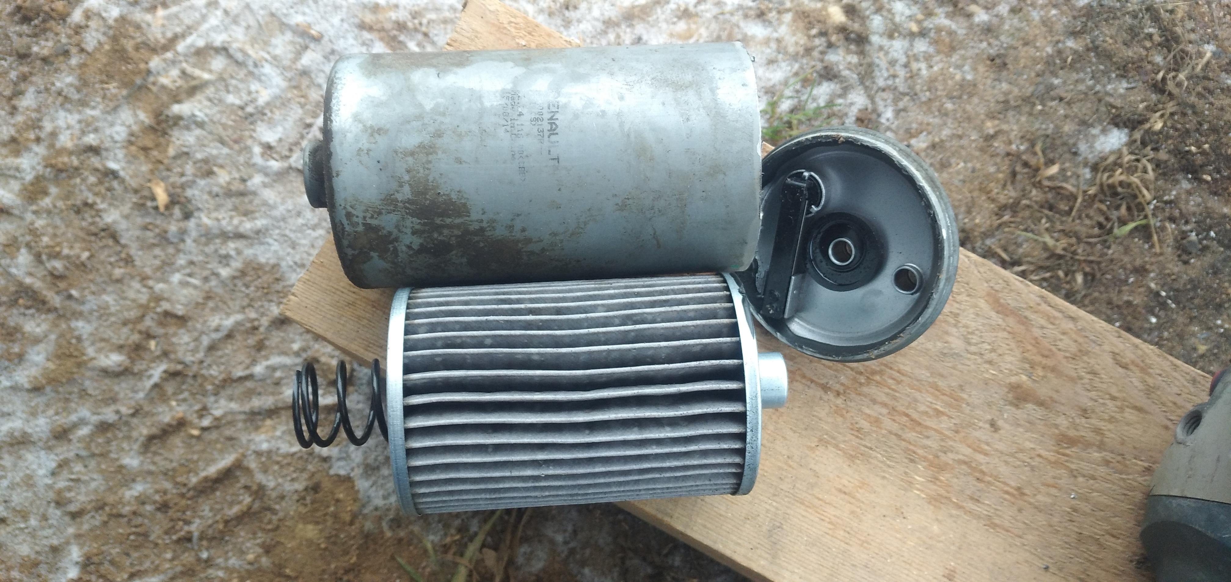

Несколько недель назад снял такой фильтр. Купили машину с ним. При нас отходил 30 т.км. Но, судя по дате, он не новый.
Зря менял. Чем дольше стоит фильтр, тем лучше фильтрует. Главное его качество, чтоб не выломало фильтрующий элемент и топливо не пошло в обход. Пользовал KL781 не менял 50 т/км так и продал авто. По тяге замечаний не было. Авто с засоренным фильтром не встанет (если только ДТ не замерзнет), а сначала тяга на большой скорости 120 и более пропадет, в любом случае не торопясь 1000 км до дома доедите.
(Пример - пользую на входе в квартиру фильтр для воды 2 мк, пока газовая колонка- перестанет зажигаться расходую 40 куб воды (40 тонн), а ДТ на 10 т/км сжигаете только 500-600 л. (6 куб).
Ежели сильно сомневаетесь, врежте вакуумметр после ТФ, как покажет разрежение - зеачит поря менять ТФ.
