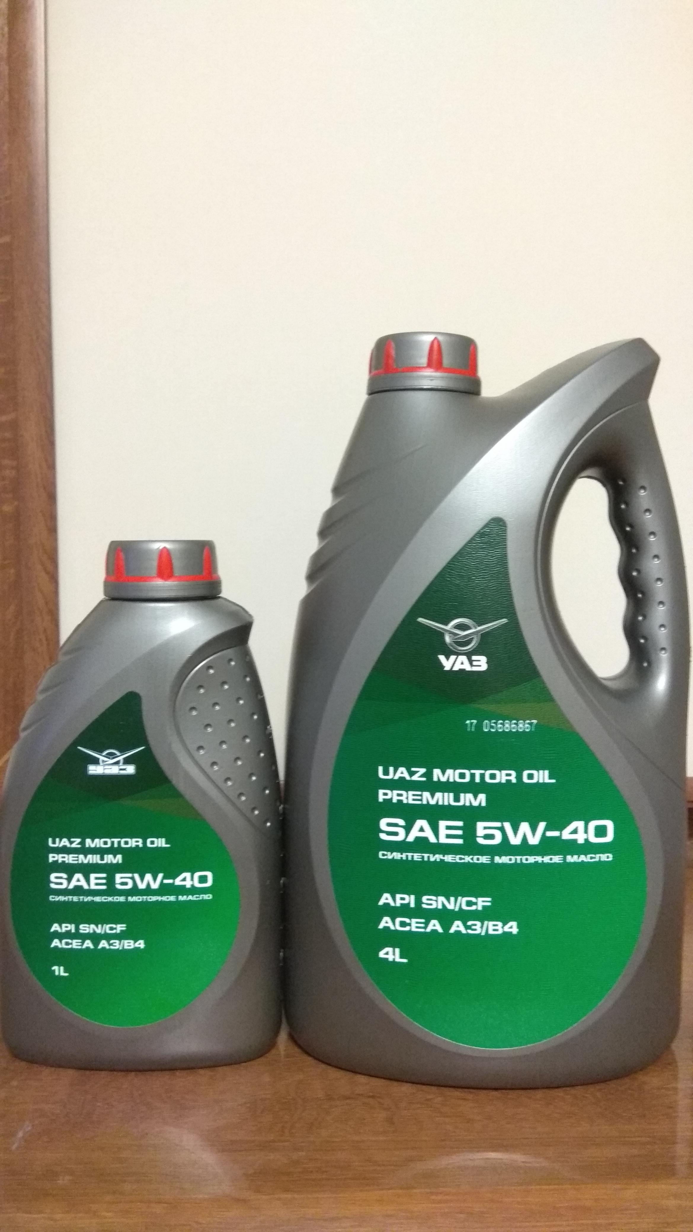

Вот сегодня в EMEX'е забрал масло UAZ Motor Oil Premium 5W-40, которое буду только месяца через 2-3 заливать.
Уже не мало критики прилетело в мой адрес от знакомых из-за этого масла.

Вам срочно нужна 5литровая канистра из под Мотюля .

контраргумент - уазовское масло + 10 к проходимости авто.

Уже второй раз заливаю, мотору нравится.

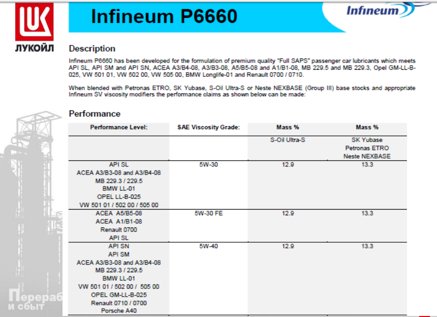

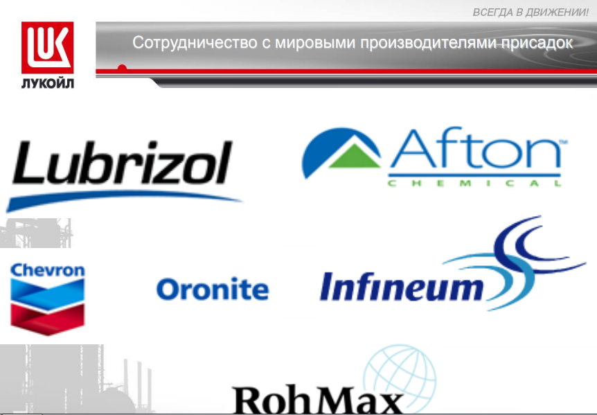

Так, если я всё правильно понял, Лукойл применяет присадки для 5W.. от Infineum. А также эту присадку от Infineum применяют производители гидрокрекинга Petronas - ETRO, S-Oil - Ultra S, и Neste - Nexbase.
Присадки Инфиниум используют многие мировые бренды. Одни из лучших.

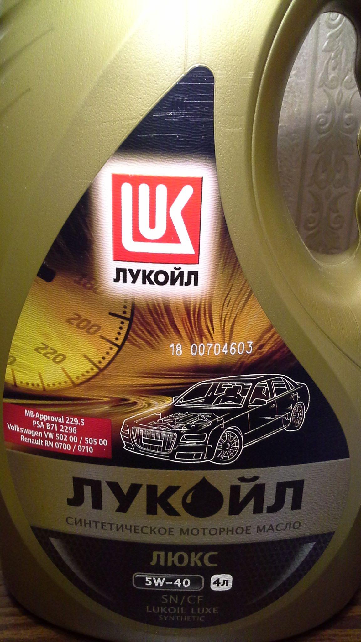

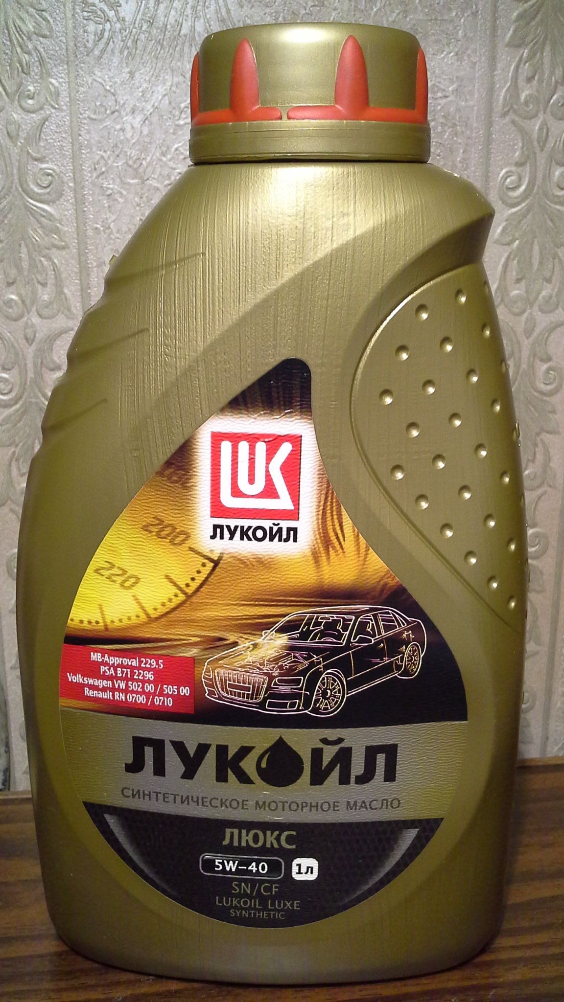

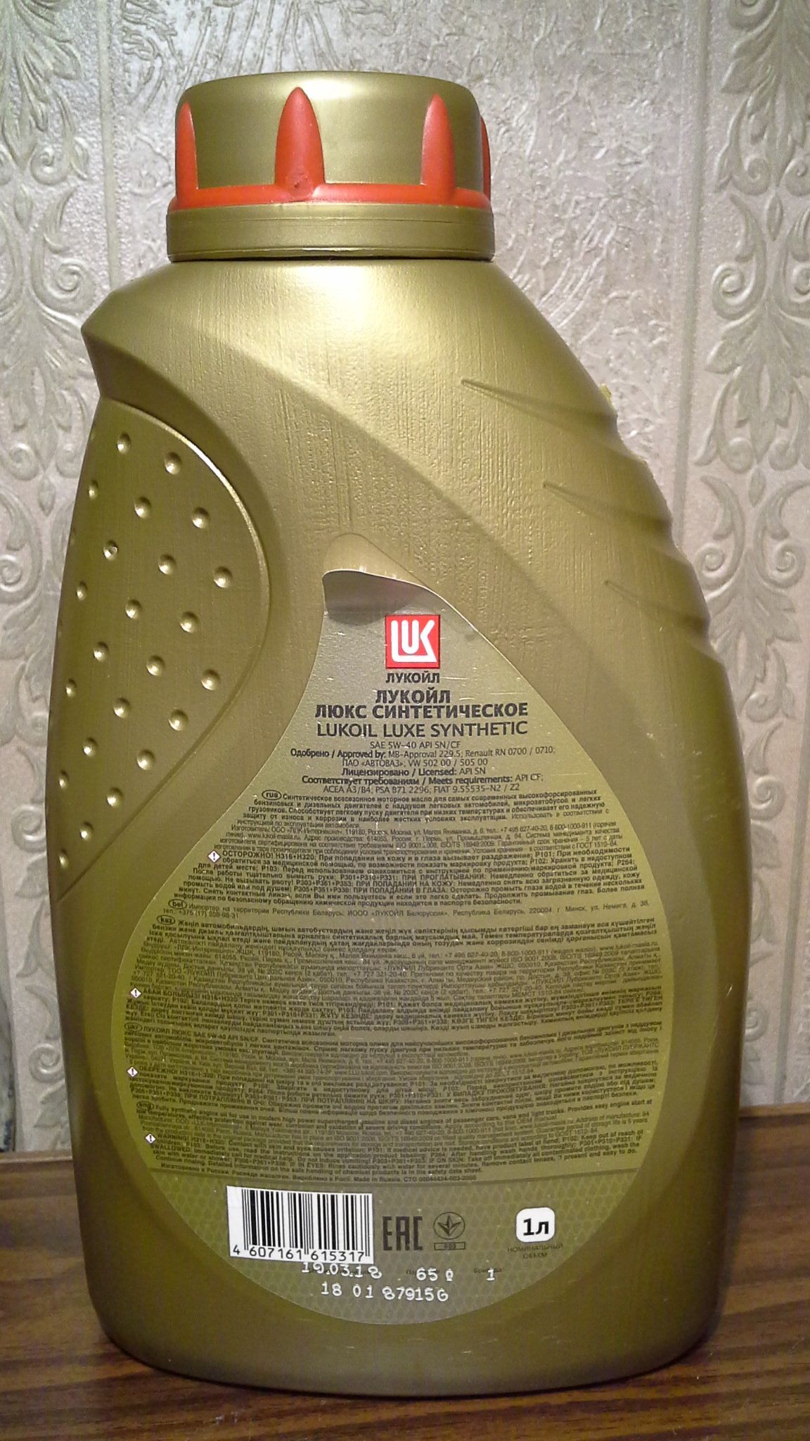

Приобрел Лукойл Люкс Синтетическое 5w-40 в Автодоке, поставщик указан NAS (как я понял, это склад Автодока), но возникли сомнения в его оригинальности.
И вот почему: на литрушке в верхней части не указан номер, хотя с 17-го года он, вроде как, выжигается с обоих сторон канистры. У 4-х литровой канистры даты с обоих сторон. Этикетка довольно легко отходит, не понятно она так впаяна или это клей? Сама вровень со стенкой канистры. Еще смущает шрифт в нижней части, он хоть как будто и выжжен лазером, но как-то очень коряво.
Может кто-то подтвердить или опровергнуть мои опасения?
Заливали его себе?

Сейчас на таком, тоже в Автодоке на этом складе ещё в 15 году брал коробку 4л. Она была запечатана на заводе.
Внутри одна канистра вообще с двуслойной этикеткой была (отпала) Они вжариваются без клея, и есть разница в центровках этикетки на линиях изготовления тары. Использовал только на лето, (одну в зимой залил на пробу вместо 0w-30, терпимо до -25, ниже лучше движку не насиловать Ездил на общ.транспорте в такие морозы. На нулёвке нет пробем. сейчас круче Елфа 0w-30 (-45c'), - С3 Special 5w-30 до -49с'

Внимательно рассмотрел фотографии с увеличением. По фотографиям все признаки оригинала. Конечно зря они поменяли исполнение канистр(задняя сейчас встречается невпаянная, но передняя так же впаянная, хотя и без круглишков с волнами), но это не подделка. Кривой шрифт выжженый лазером этоодна из степеней защиты, поддельщики не могут так криво наносить эти цифры .
Масло отличное, лейте даже не задумываясь.
Если сомневаетесь скрутите пробку - там будет запаянное фольгой горлышко. Если сомнения останутся, тогда режьте канистру и вооружившись лупой смотрите срез. Канистра выполнена из пластика нескольких цветов (их три, но иногда цвета близкие друг к другу).
