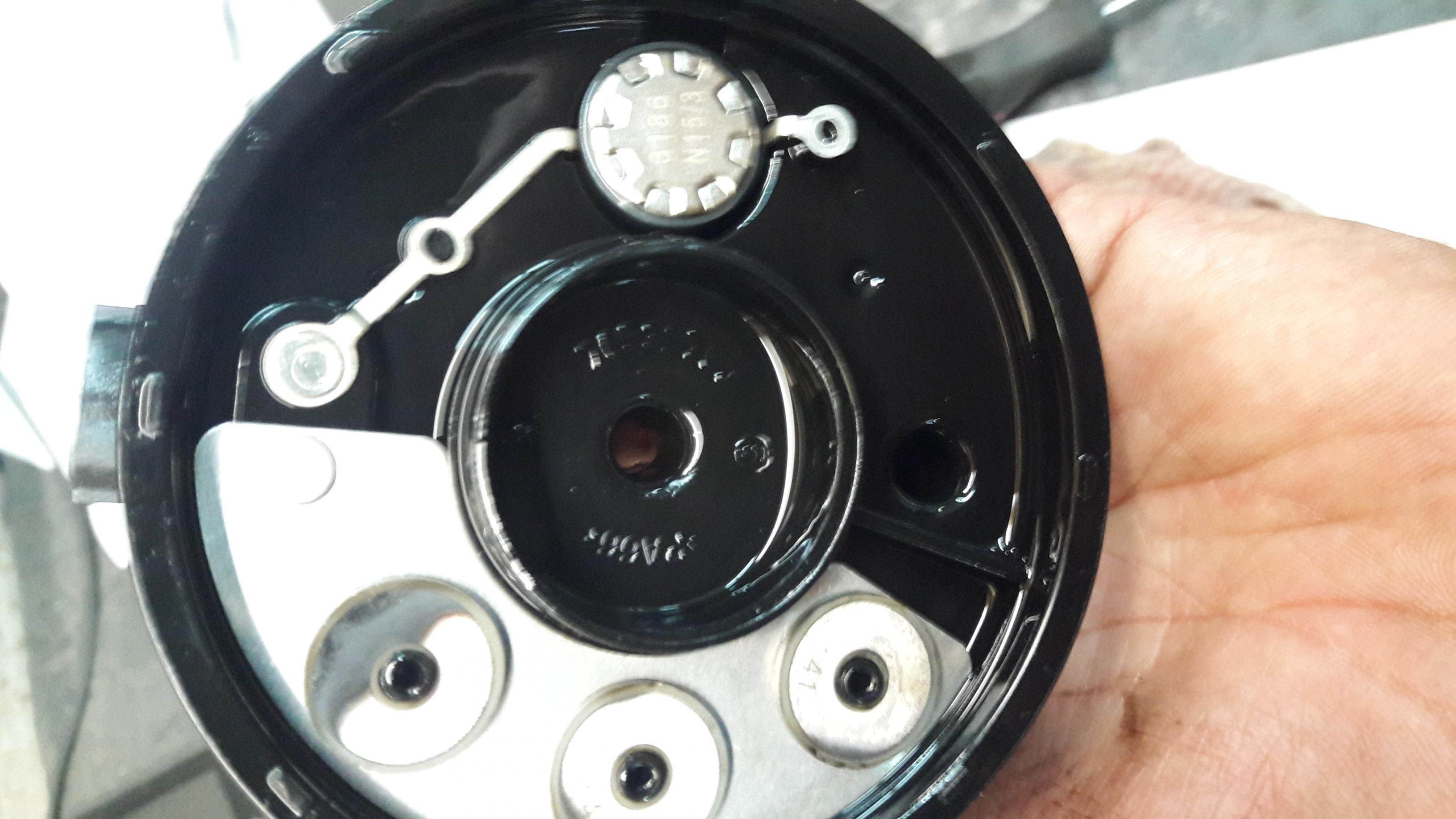

Вскрыли крышку фильтра, там три пластины, по виду керамические, видимо именно они греют. Каждая из них подгаревшая (как на фото).
Если пред сгорает, значит ток большой. Это может быть из-за уменьшения сопротивления нагревательных элементов (подгоревших). Там надо рыть.
Ноль Ом - показания на термореле. ПРЕДПОЛАГАЮ, что оно будет в цепи только при собранном корпусе и наличии в нем топлива, но это предположение.

Нет. Керамические нагревательные элементы зажимаются двумя пластинами, на которых ток разных полярностей (объяснил как понимаю).
Керамические нагреватели можно достать, что бы пластины были изолированы друг от друга?
Если да, то заизолировать пластины и поездить. Сейчас не зима, подогрев не нужен.
Тока не будет - пред сгорать не должен. По результату поймём, нагреватели коротят или до них (коса, разъёмы).

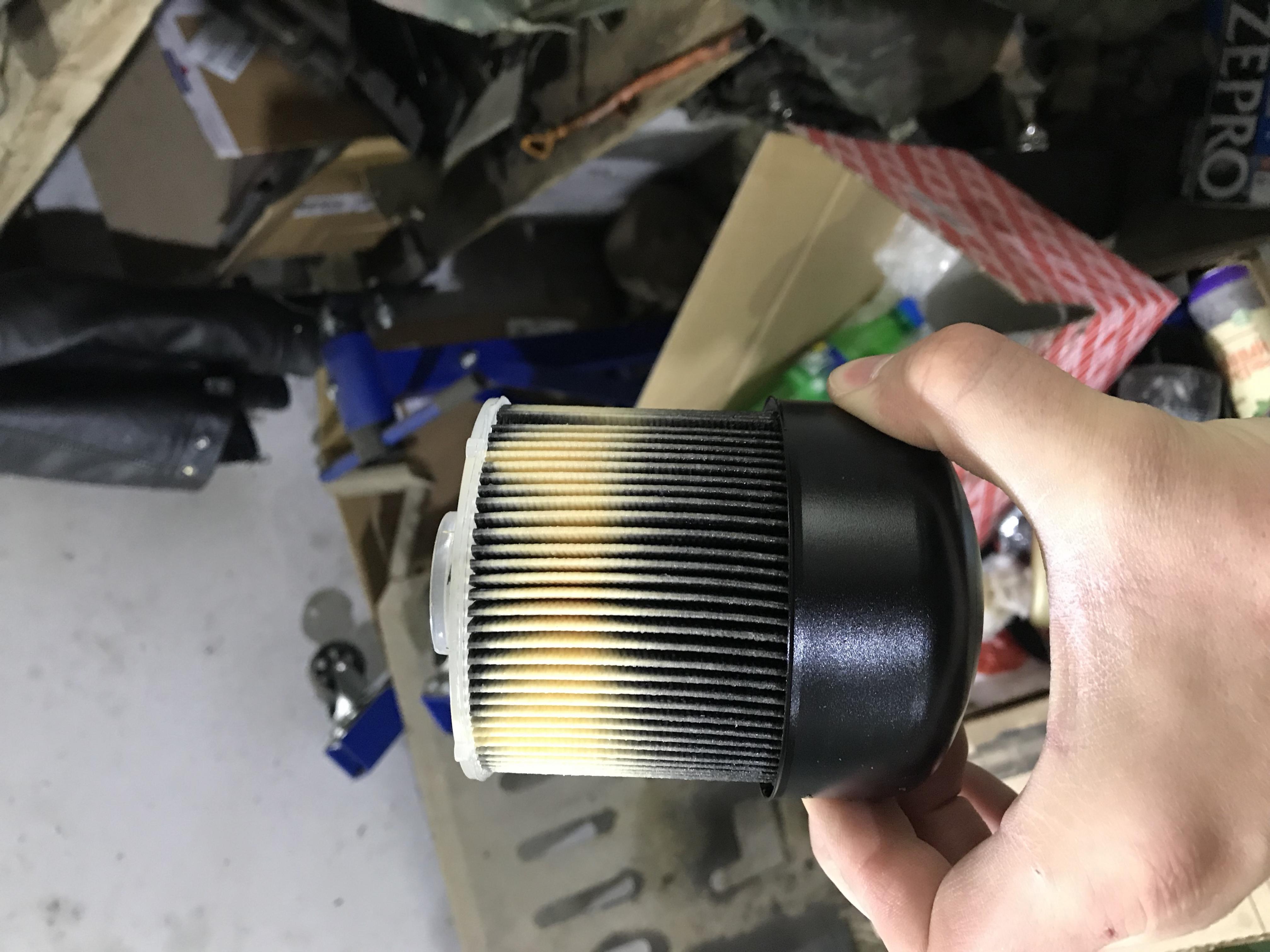

Сообщение от Borysych Посмотреть сообщение
Господа - товарисчи - дизелисты, подскажите плиз по след. ситуации - у тестюги годовалый дизель; за год набежал 10000 км. и его зовут на ТО -1 к ОД, видимо по сроку (год). При этом предлагают решить ему самому - менять топливный фильтр или не менять. Паленой солярой не заправляется, только фирменным ДТ на Башнефти. Стоит сэкономить и не менять до 20000 км, или не стоит?
Вот фильтр на пробеге 20000км ГазпромНефть
На 25000км он грязный на 3/4.

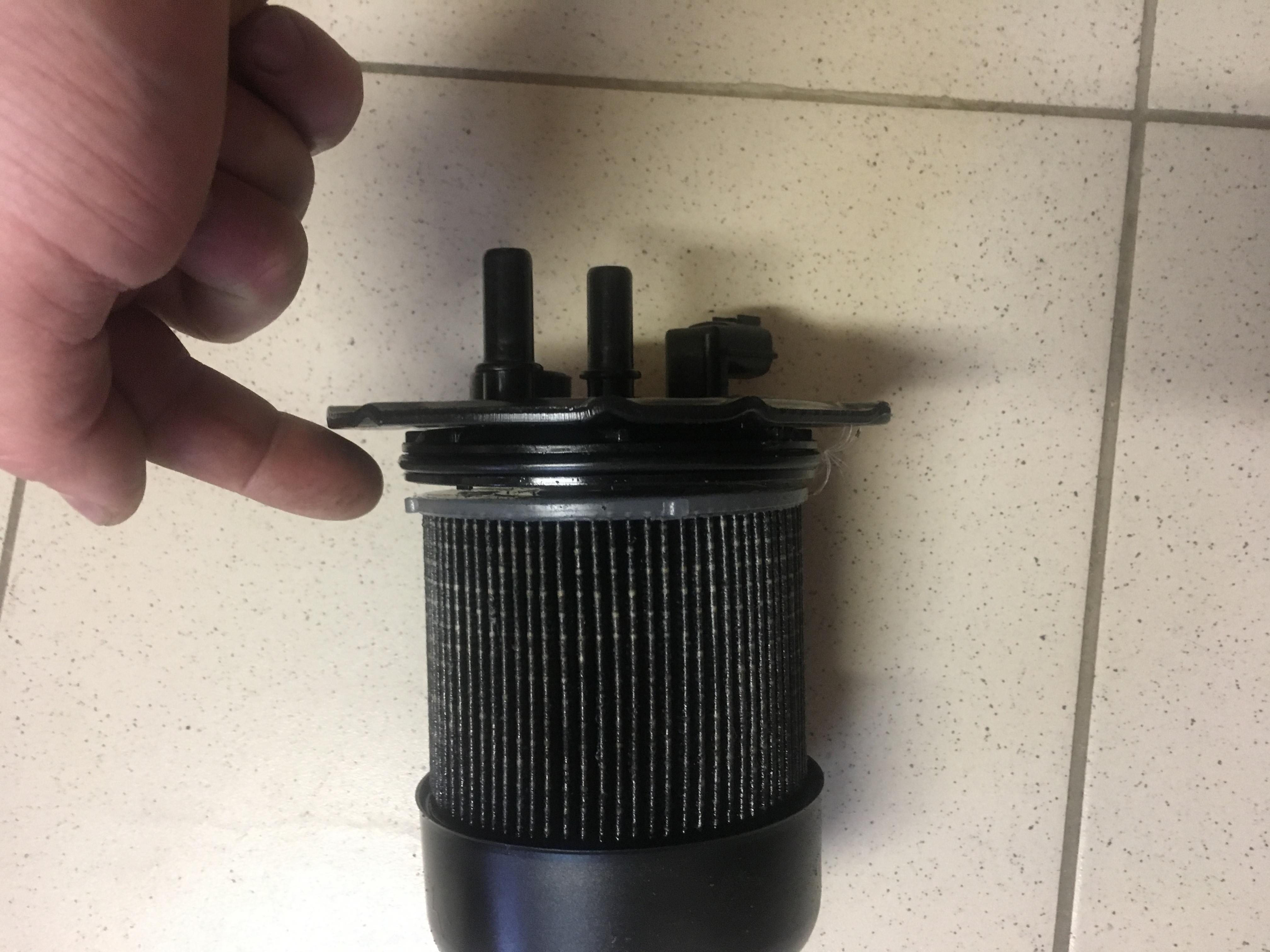

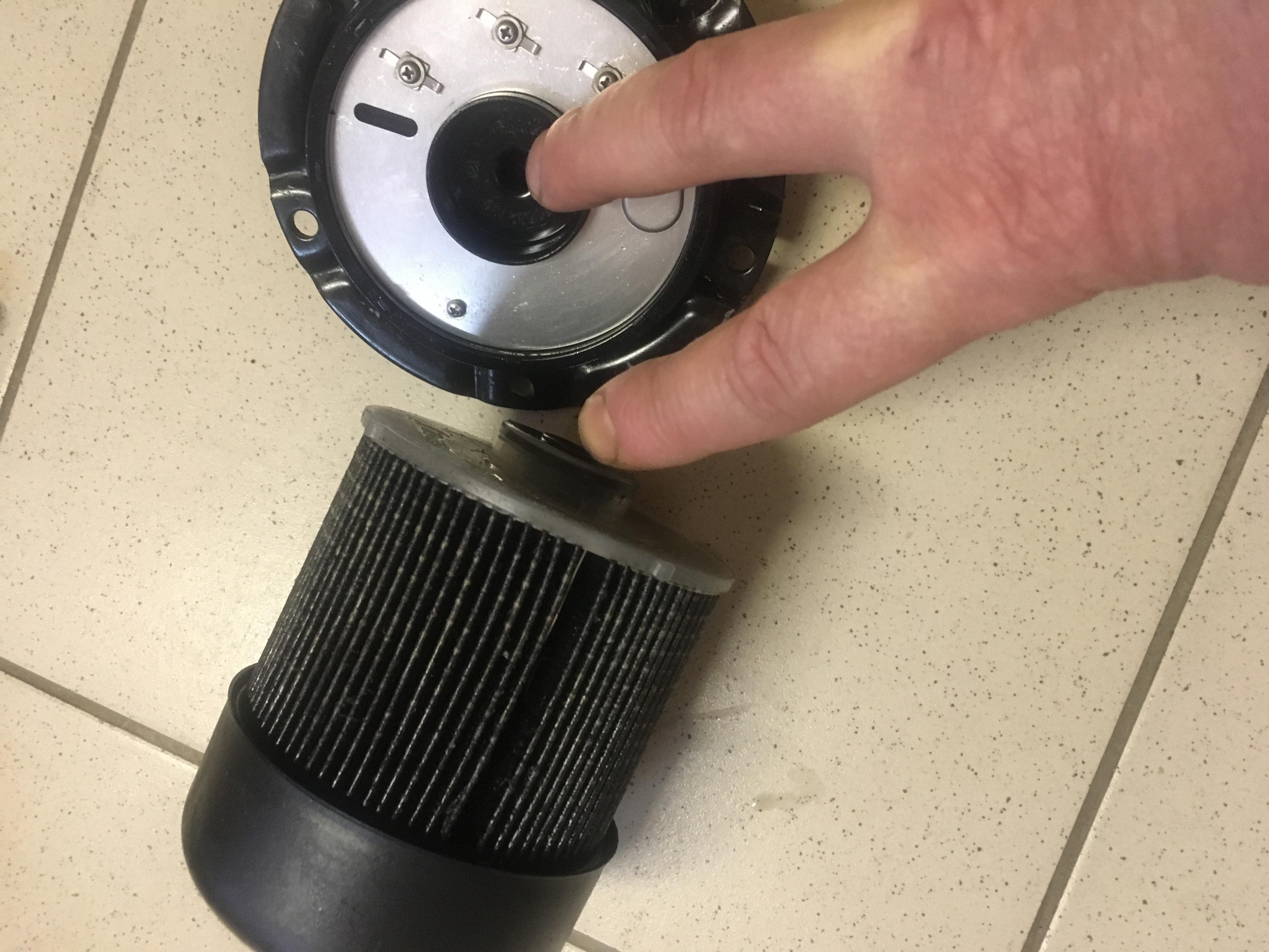

По умолчанию Re: Топливный фильтр для рестайла

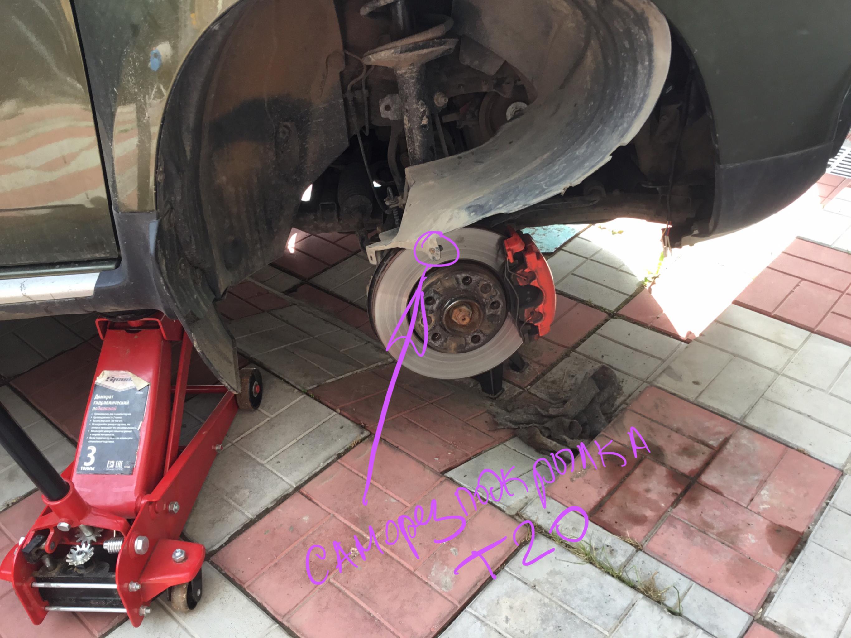

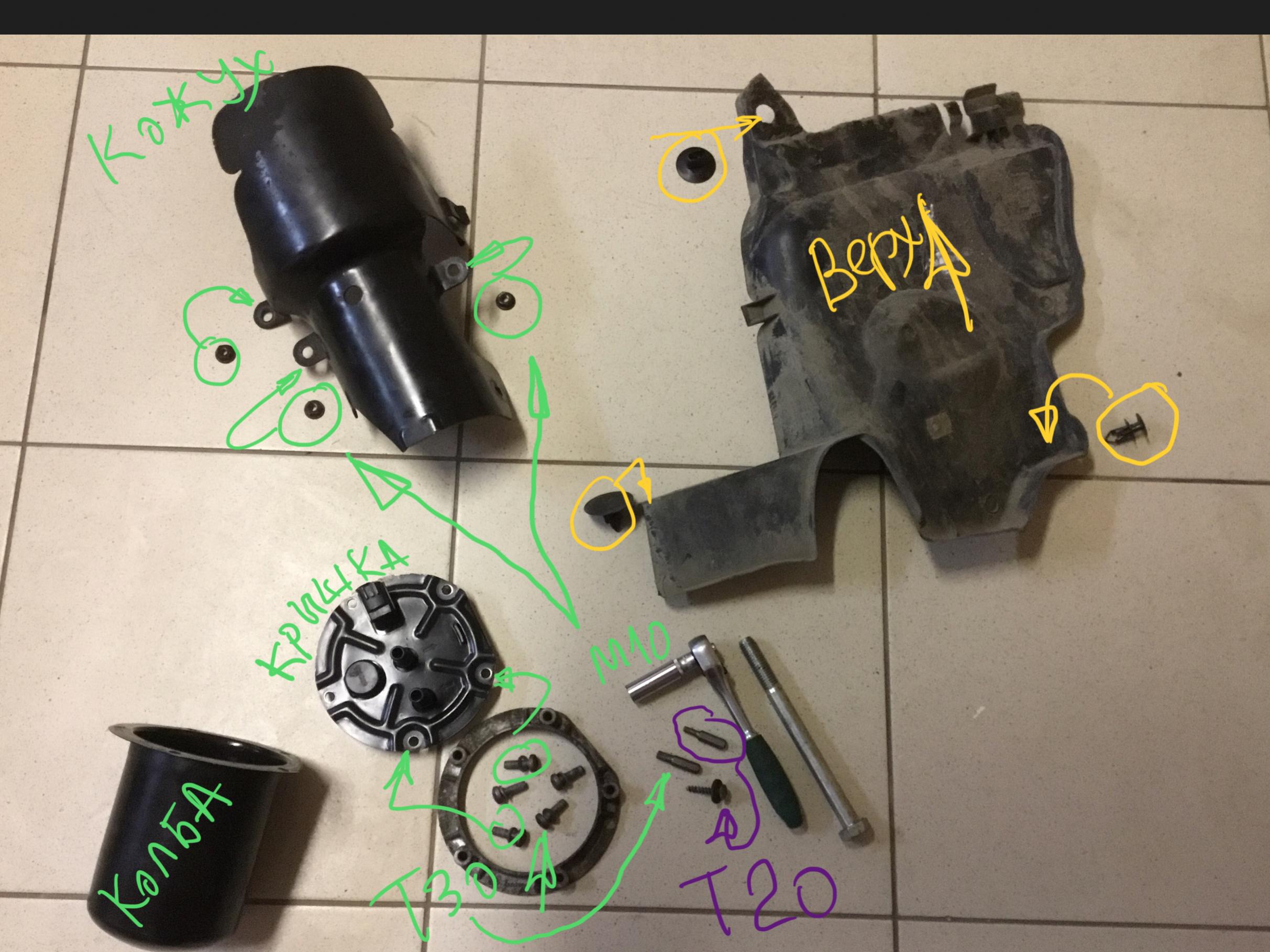

замена топливного фильтра в ресталинговом дастере
домкратим, снимаем правое колесо
снимаем маленький боковой подкрылок - 3 заклёпки пластмассовые
отворачиваем 1 саморез отвёрткой Т-20 с подкрылка у переднего бампера снизу
аккуратно отгибаем подкрылок вверх для доступа к фильтру(смотри 3 фото)
длинной головкой на 10мм или ключем отворачиваем 3 гайки кожуха фильтра
снимаем 2 трубки(трубка с маркерной белой точкой ставится по средине крышки)
снимаем 2 колодки(подогрев сверху и датчик воды снизу)
отворачиваем отвёрткой Т-30 5 винтов на крышке фильтра сверху

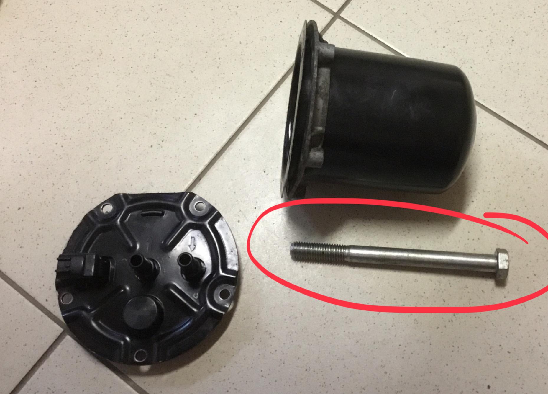

пальцами отворачиваем датчик воды снизу колбы фильтра и сливаем солярку в приготовленную тару
в отверстие вместо датчика воды снятого с фильтра слегка вворачиваем болт М12 ~100мм до упора
переворачиваем колбу и слегка постукивая по болту ввернутого в старый фильтр аккуратно выколачиваем фильтр наружу вместе с крышкой колбы - придерживая крышку рукой чтоб не упала!
(никаких отвёрток не надо в щели крышки пихать! и в тисках колбу зажимать не надо!-только руками!)
ушными палочками чистим колодки контактов от грязи промываем пластиковые заклёпки чтоб в следущий раз нормально их снять - ставим фильтр собираем назад
вынимаем штатную грушу подкачки топлива под капотом у правой фары и прокачиваем с минуту до появления солярки -в прозрачной индикаторной трубочке расположенной рядом - заводим-едем дальше по своим делам
упд-фильтр меняем по мере загрязнения- это может и 1.000 км а может и 70.000км- признаки что фильтру нужна замена - загорается желтая спираль и желтый датчик топлива на панели приборов и машина начинает плохо набирать скорость начинает мерцать символ круиза
обычно ~20 -50 км после заправки грязным топливом к каких нить пердях
( даже на брендовых заправках это может случиться после слива с бензовоза-чтоб такого не было - спрашивайте у заправщика когда был слив- если больше часа смело лейте-а если стоит заправщик едем дальше на другую заправку- если льёшь на одних и тех же заправках узнай график чтоб не задавать лишних вопросов)
не надо менять топливный каждое ТО - ибо первая заправка после слива даже на лукойле или би-пи сведет ваши старания и затраты на нет- меняется он как видим в походных условиях а на загрязненном фильтре можно вполне пилить пару сотен км со скоростью 70-80км/ч без какого либо ущерба автомобилю- замечал что еще на пропускную способность забитого грязью топливного фильтра влияет влажность воздуха- чем влажнее(дождь туман) тем хуже едет авто- а солнышко засветит - осенишь крёстным знамением вроде и норм! круиз заработал!& ошибка спирали и топлива пропадают с панели приборов но ясно одно! менять уже пришла пришла пора- не будем полагаться на погоду и суеверия в 21 веке
инструменты для замены и камфортной работы в удовольствие
топливный фильтр- его в дальних поездках надо возить с собой обязательно!
домкрат, (гидравлический конешно с ним быстрее- на любом шиномонтаже аренда за 100₽
баллонный ключ,
металлическая пластинка для снятия пластмассовых заклепок(будь осторожен на холоде заклепки и колодки снимать нельзя- они становятся хрупкие-сначала их надо прогреть
отвертки или насадки Т-20 и Т-30,
длинная головка или ключ на 10мм
болт М12 длинной 100-150мм (пластмассовый в комплекте с новым фильтром мне не понравился)
емкость для слива солярки с фильтра 300 грамм старая солярка пригодится для промывки
внешних деталей фильтра
старая зубная щетка для очистки от загрязнений
ветошь&перчатки&фонарик&пара ушных палочек
&0,5м туалетной бумаги для очистки внутри колбы фильтра и крышки
время не суетливой замены на все про все около получаса - при условии когда все под рукой как у херурга
я много ездию от 100-130.000 в год и заправляюсь в в разных местах
обычная замена топливного фильтра у меня раз в 50.000 - 70.000км

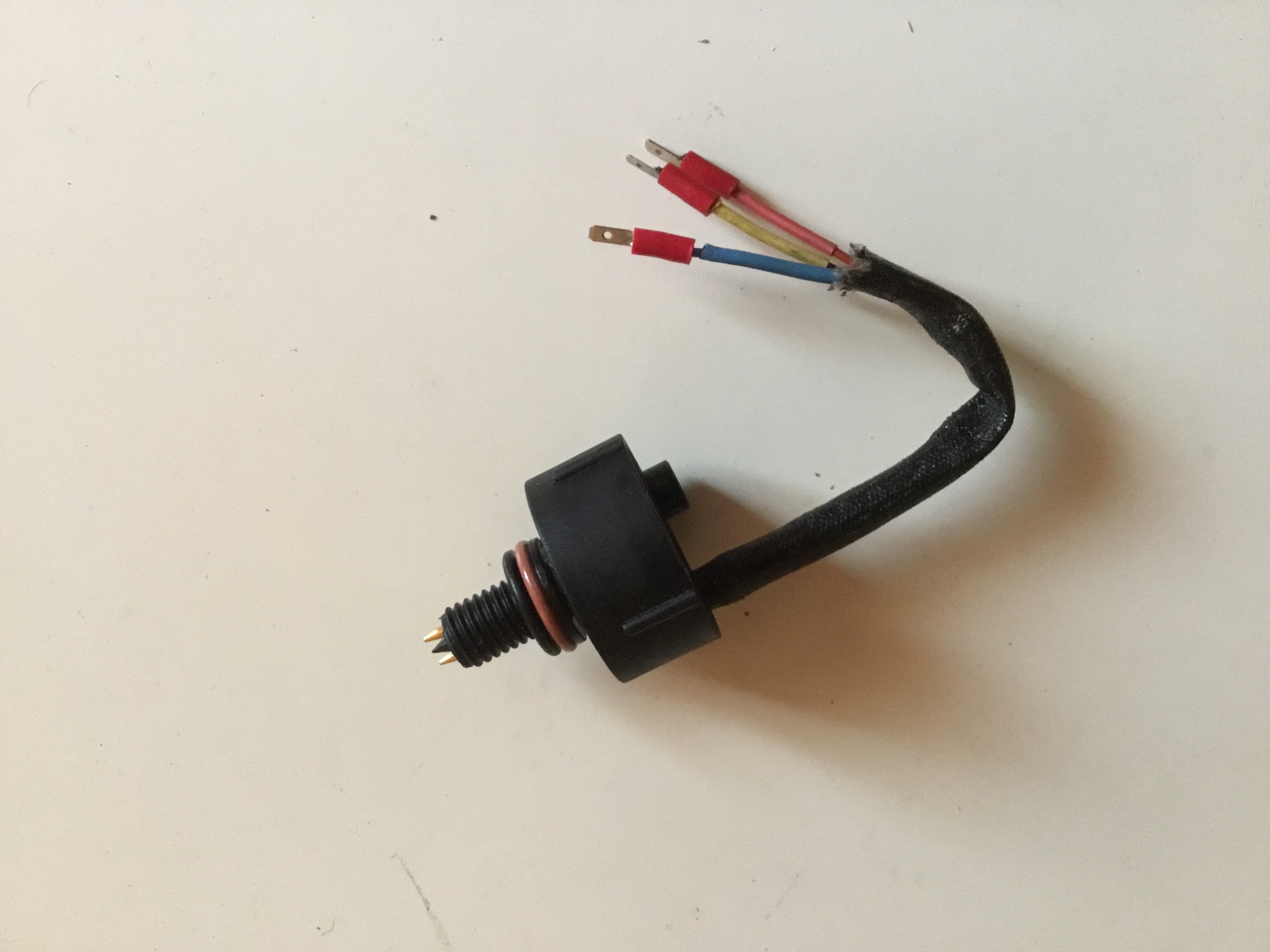

для оперативного слива воды внёс изменения в свой фильтр
- убрал колодку датчика воды
теперь чтоб слить воду достаточно просто снять 3 заклепки, винт подкрылка
отсоединить 3 контакта и вывернуть датчик- в дороге очень помогло
упд2 мануал в шапке - скрытая реклама сервисов - типа смотрите какой головняк!-
на самом деле сложного ничего нет

я написал выше что
цена ему копейка - а пользы на рубль

Leonid555, Когда выколачиваешь вместе с крышкой, пластины подогрева не портятся?
инженеры Рено наредкость умные парни- и им мой респект!
пластмассовый верх фильтра не касается пластины подогрева- если конешно кувалдой не тюкнуть- смотри фото
там зазор 3мм и фильтр упирается кольцом в саму крышку а никак не в термоэлемент- и перекос тоже не возможен
чтобы не повредить нежную тонкую алюминиевую пластинку нагревателя и не помять колбу
ещё раз повторюсь- не ковырятесь в крышке отвёртками и не зажимайте колбу в тисках вынимать фильтр только с помощью ввернутого до упора болта - лёгкими постукиваниями по нему - придерживая крышку рукой от падения на землю

Leonid555, Привет, какой пробег на фильтре на фото.?
