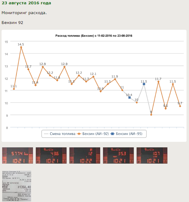

RSW 5.1 E2
Отрезок 57335...57741км
Пробег соответственно 406км
Из них 120км трасса (ездил за Занаменку по грибы), остальное город.
