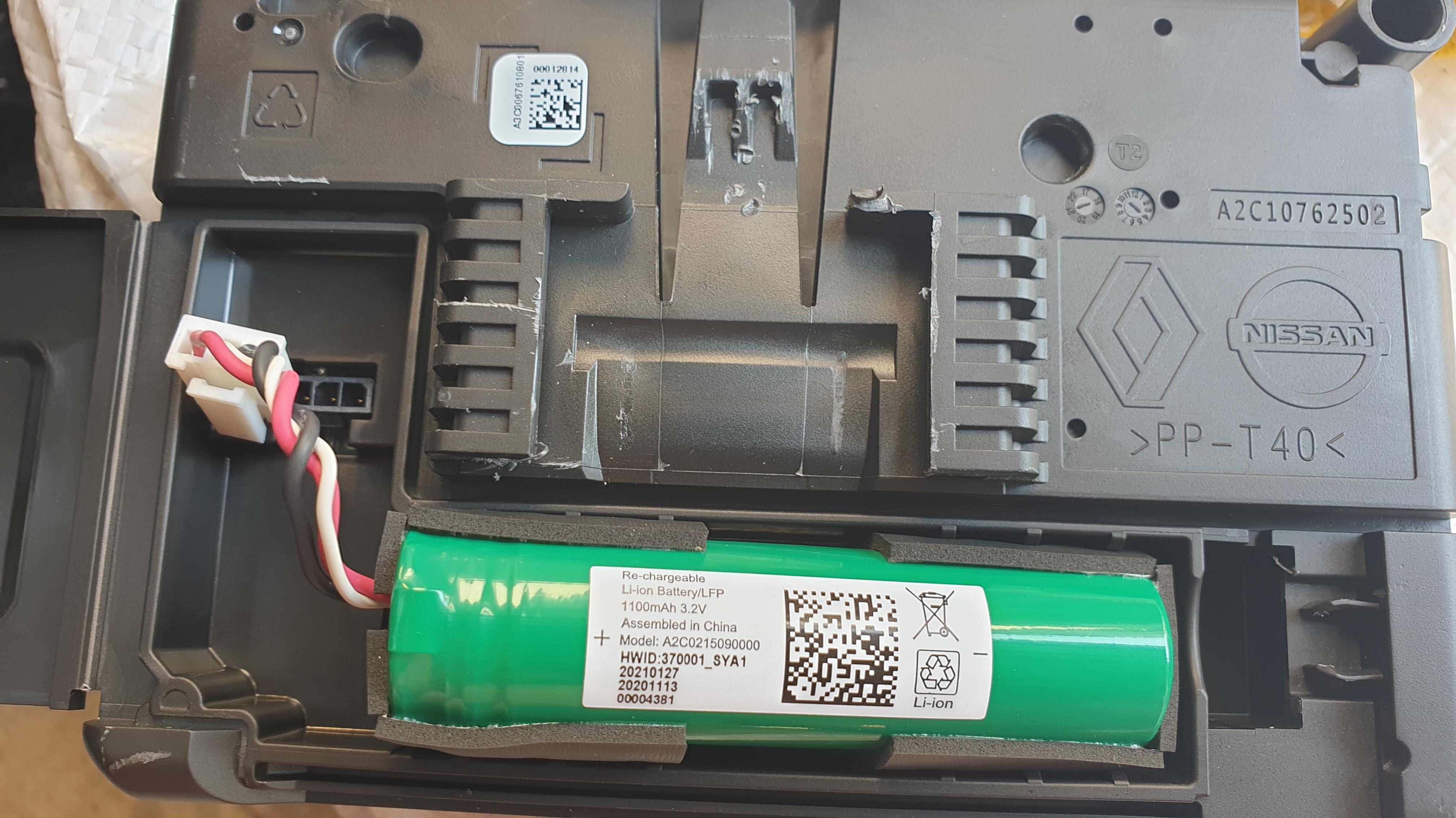

Народ.засветился ключик и SOS не исправен.Кто знает как запустить самотестирование Глонасса? Одно из решений связанных с Сигой (типа из за сигнализации) не помогло.Перепрошил блок Пандора новой прошивкой -не помогло. Как вариант --поменять батарею.Нужно ехать к дилеру.Да и там ничего толком не говорят."приезжайте посмотрим". И еще кто знает что это???

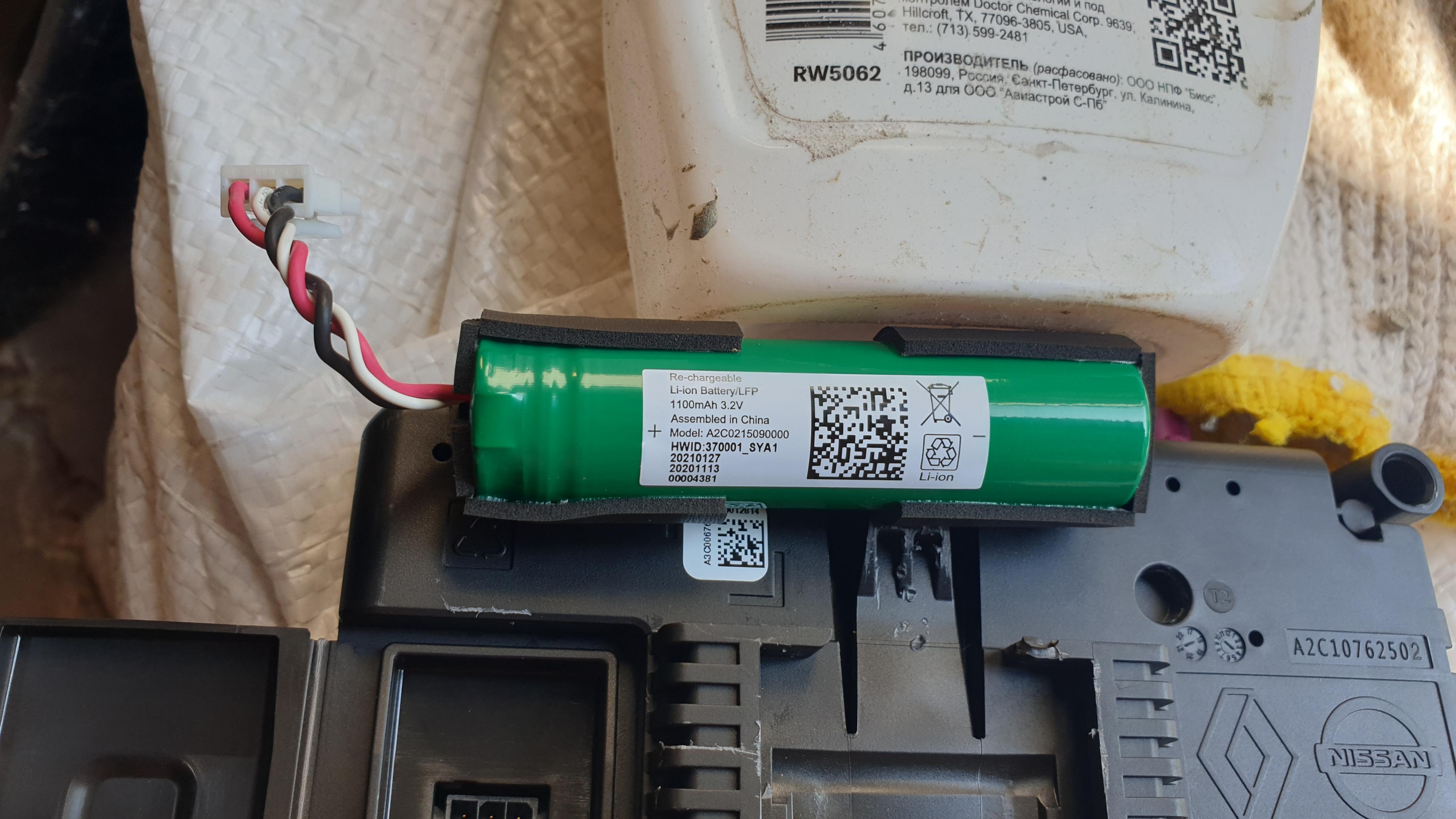

еще фотки

Сообщение от shurpet62 Посмотреть сообщение
Датчик температуры в салоне, я так думаю.

Сообщение от Lesnoy Посмотреть сообщение
Да, это датчик температуры.
Неделю ездил без этого датчика. И ничего не вылазило.
