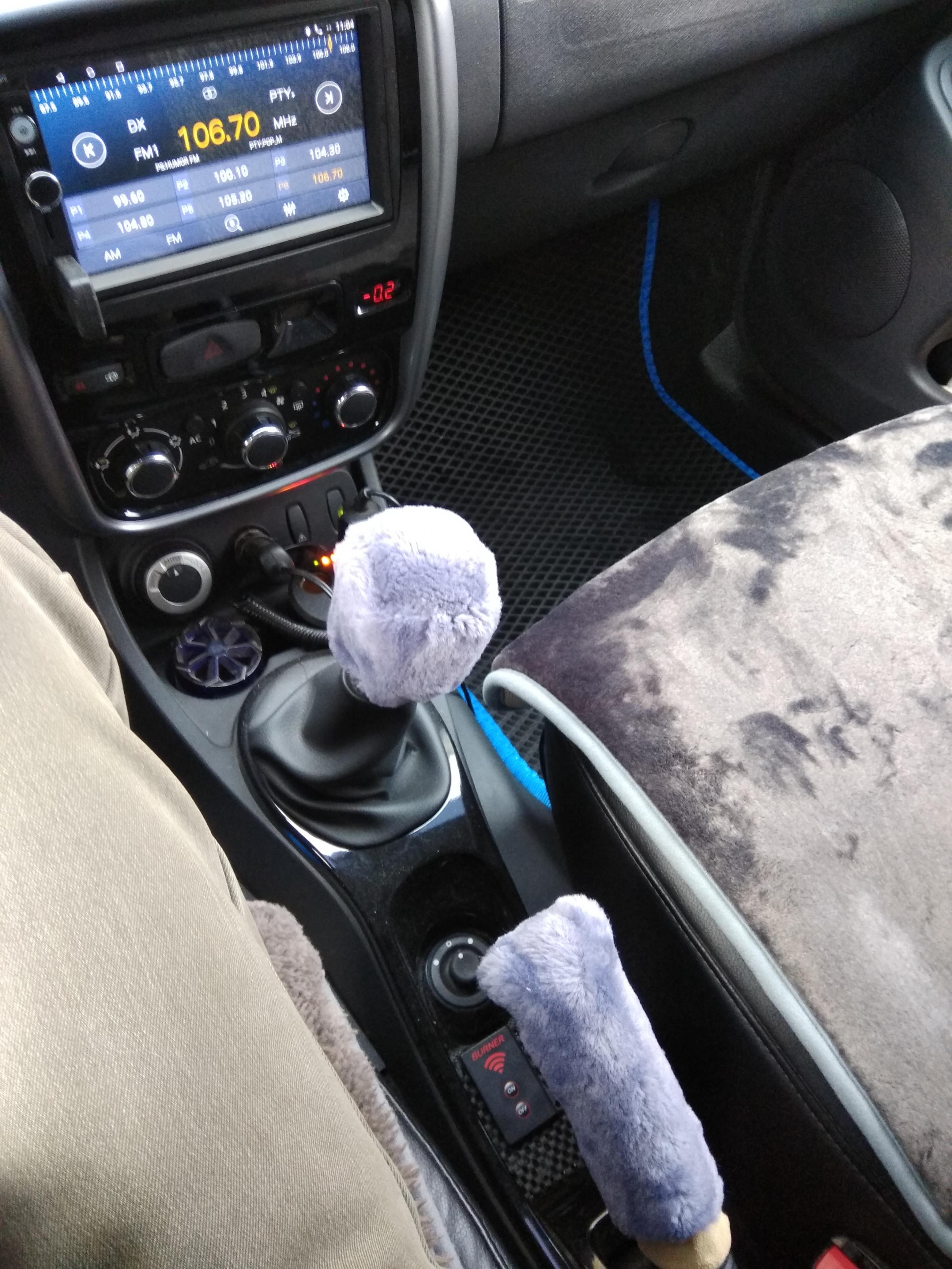

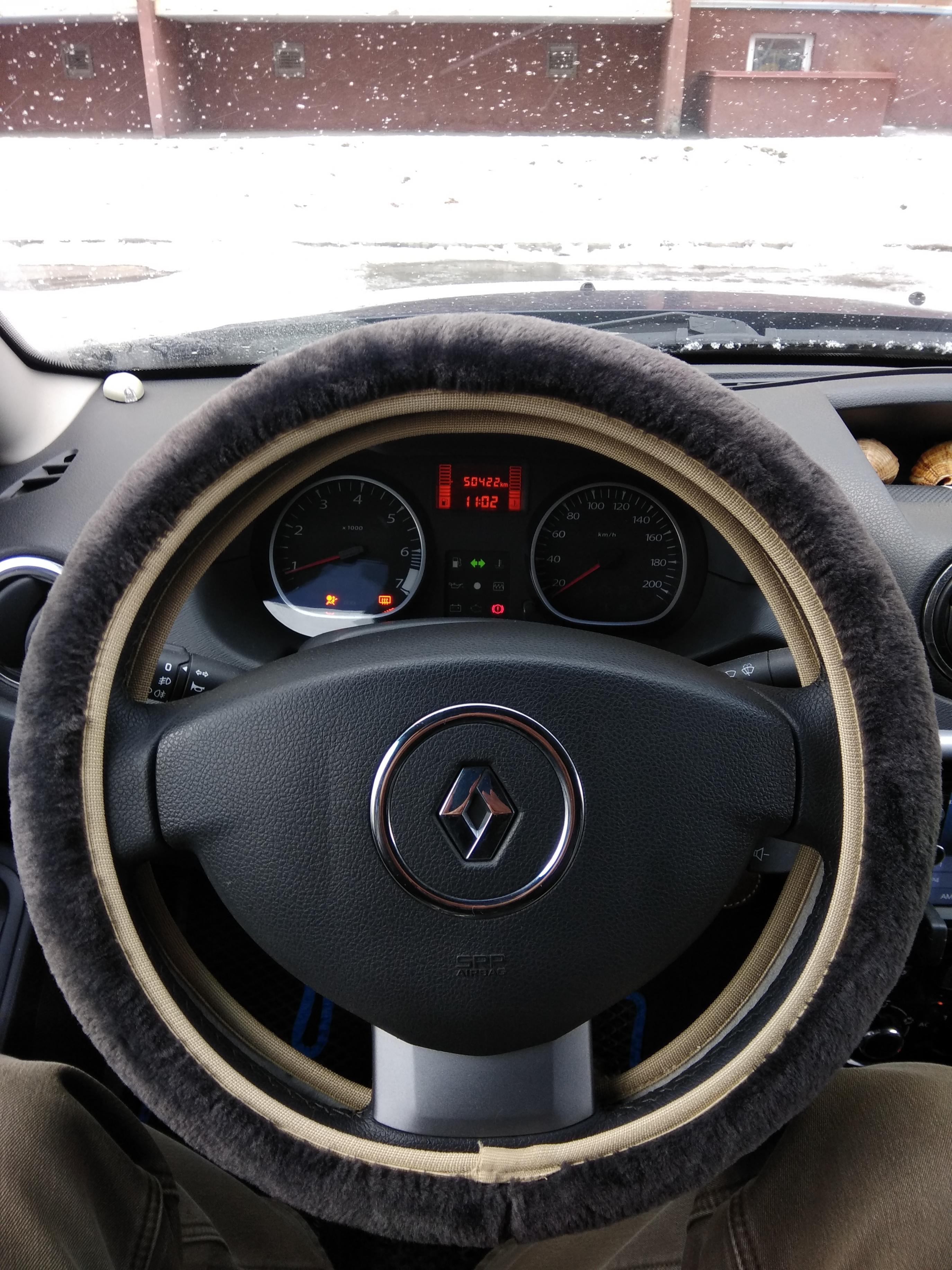

Утеплился на зиму с алиэкспресс. Заказывал темно серый цвет, на кпп и ручник получил какой то фиолетовый-китайцы чо). А так по качеству норм, на руле не скользит, подогрев руля под ней вообще прелесть, меховушка теплая. На кпп и ручнике баловство но недорого зато, просто хотел комплект).

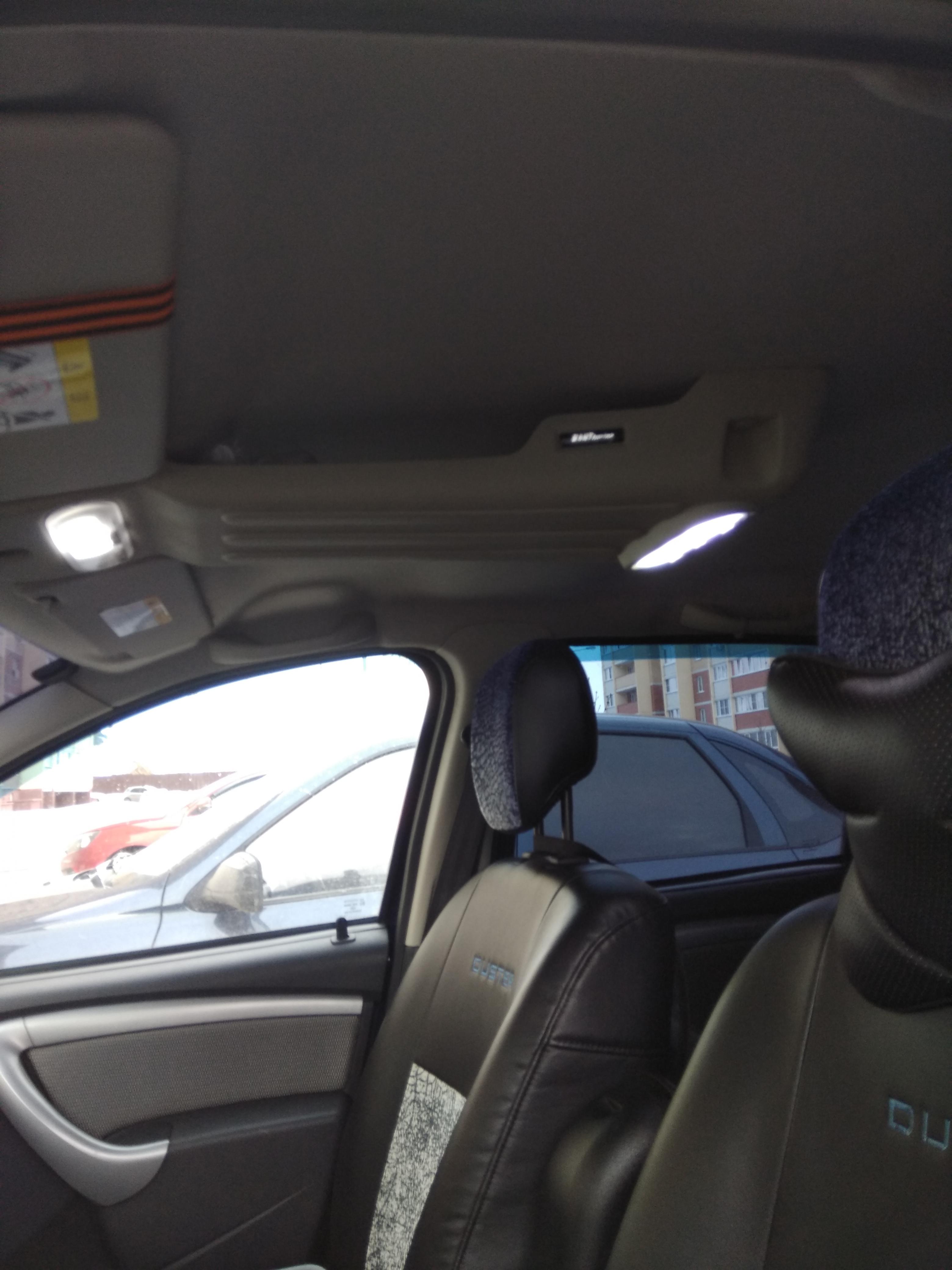

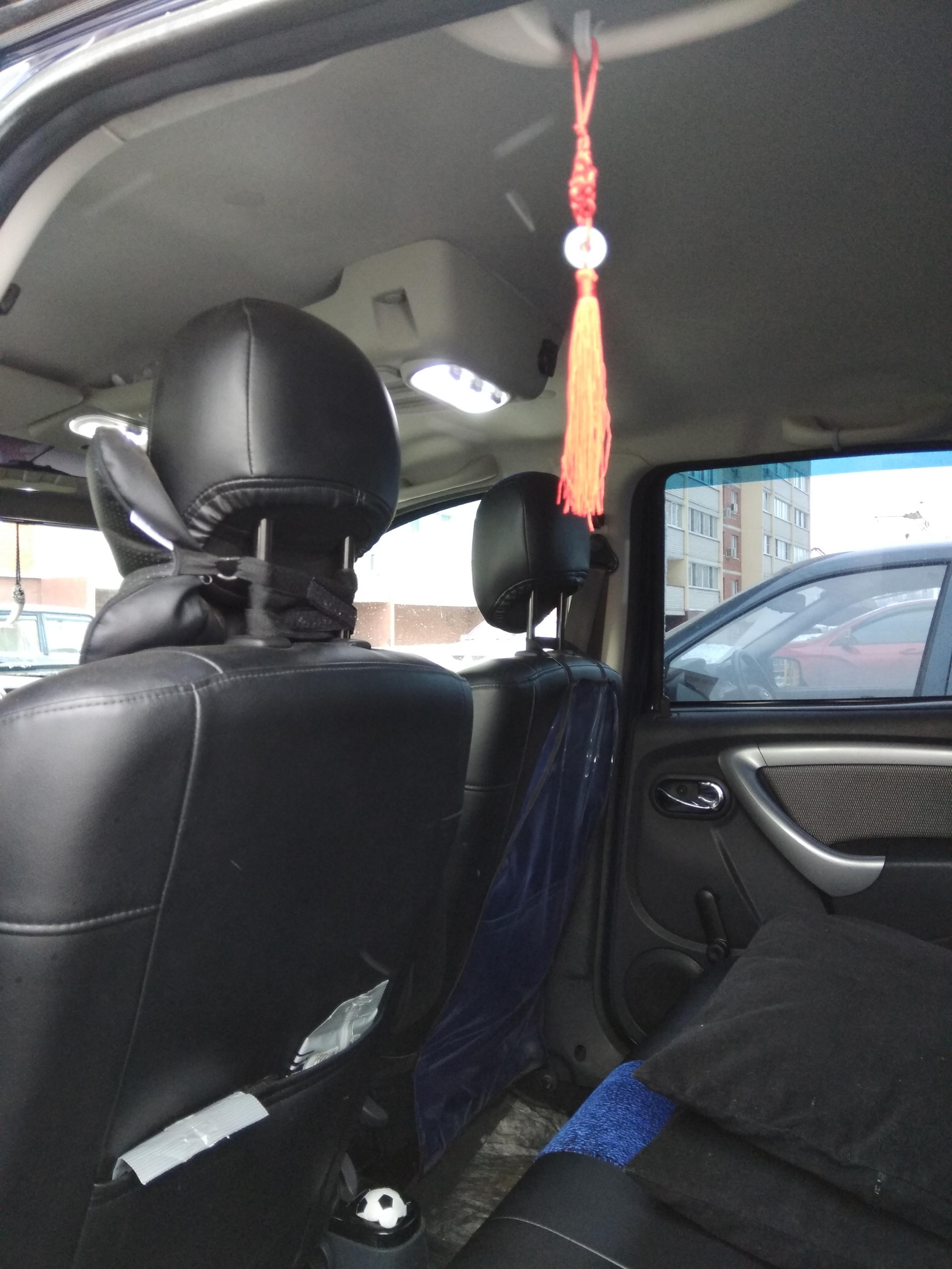

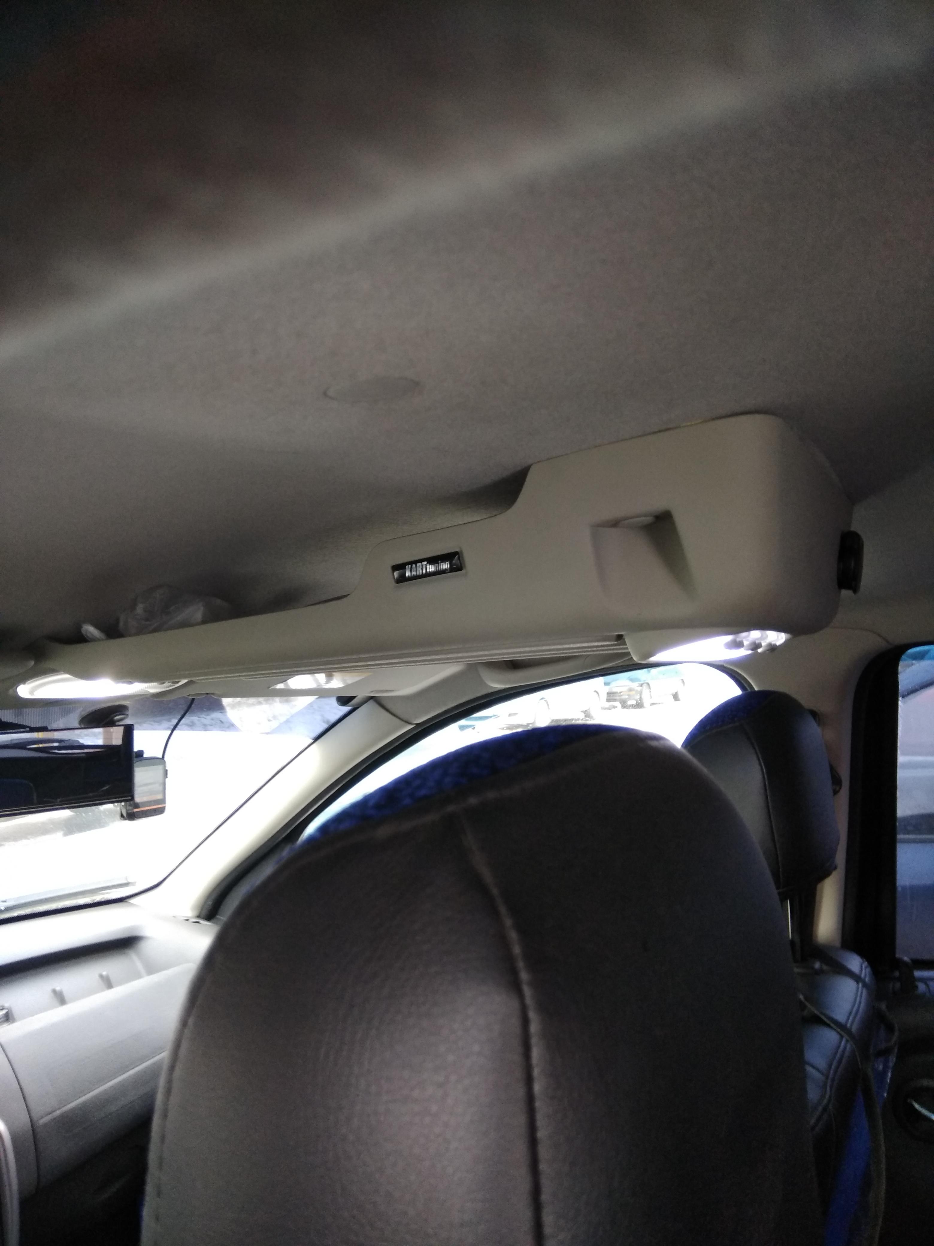

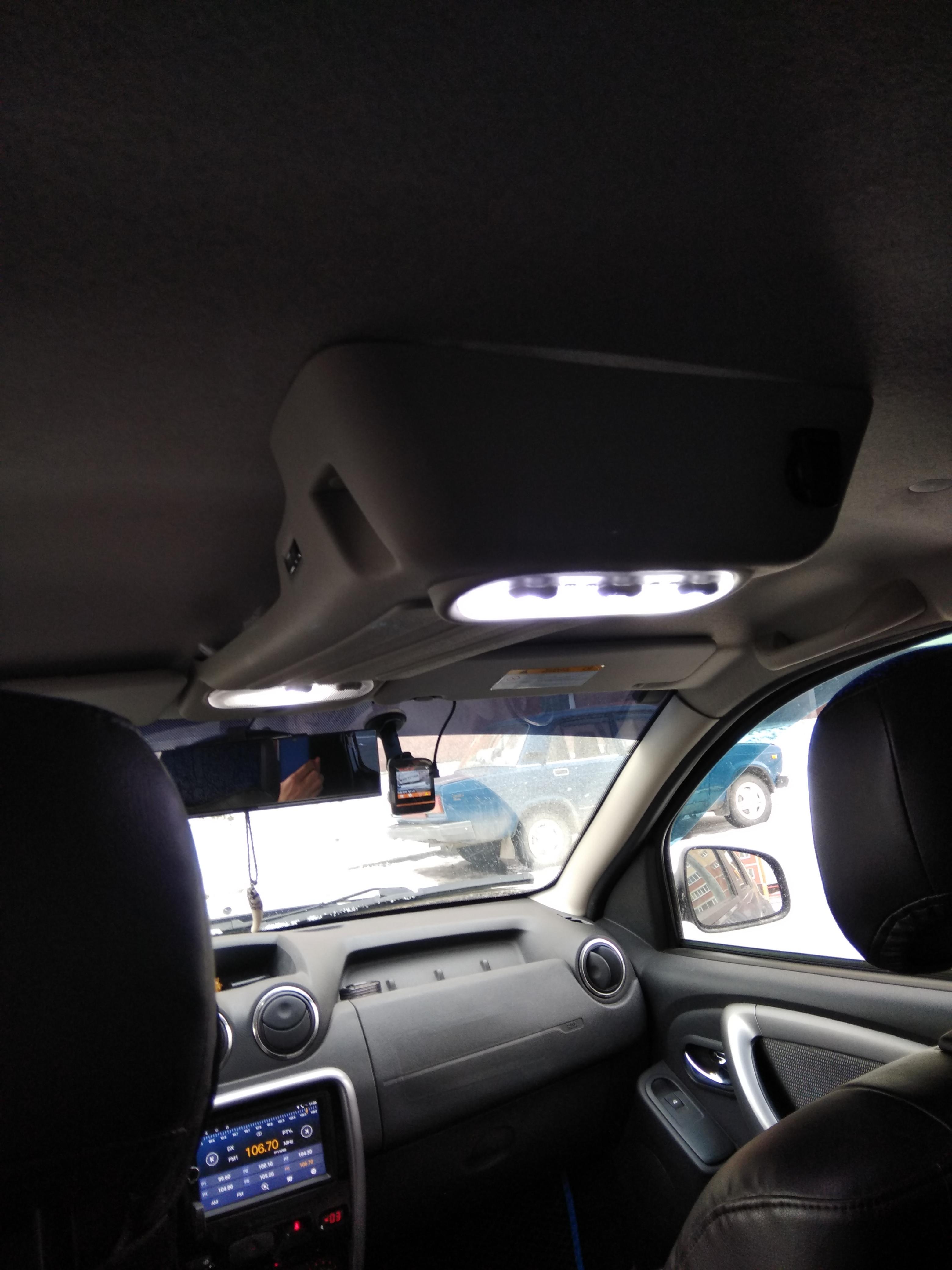

И полку еще от Карта поставил, теперь сзади светло. Поначалу задевал головой при посадке, потом привык.

Леон 75, Ну вот, целую полку осилил присобачить,а то недавно целым форумом пытались помочь,как «гвоздик» в клемму аккума затолкать,шоб не болталась.

Сообщение от Леон 75 Посмотреть сообщение
Делема: установить или нет? С одной стороны смотрится прикольно, с другой - функциональность???

Странная полка, низко висит. Как бы при (не дай бог) боковом ударе шею не сломать об неё

Сообщение от АЛЕКСЕЙ-67 Посмотреть сообщение
Вроде как изначально под рацию заточка, а так - очередная ниша для барахла, вот тока что с барахлом, когда по бездору или другие неосевые перегрузки...

Михалыч35, устанавливал не я, наш клубень Ренат "Тракторист", человек золотые руки.
---------- Добавлено в 23:40 ---------- Предыдущее написано было в 23:33 ----------
АЛЕКСЕЙ-67, брал только ради заднего света и розетки для телефона задних пассажиров, барахло туда перекочевало в пакете из подлокотник, чот много всего набролось что выкинуть жалко). Так как хотел функцию выполняет, голове не мешает, привык.
Подсветка для задних пассажиров и розетка есть (рестайл ноябрь 2018 "Дакар"). Рацию устанавливать в это место не гуд, это если только на одной частоте
или в одном диапазоне сидеть. Скорее рассматриваю с точки зрения практического применения и наверное украшательства, если так можно сказать...Но с практической точки зрения как то не стыкуется, а нишу для малонужного шмурдяка за 4тыр колется... Всетаки весы больше склоняются к красоте.... В этом вопрос...

АЛЕКСЕЙ-67, ну с точки зрения красоты выглядит нормально)

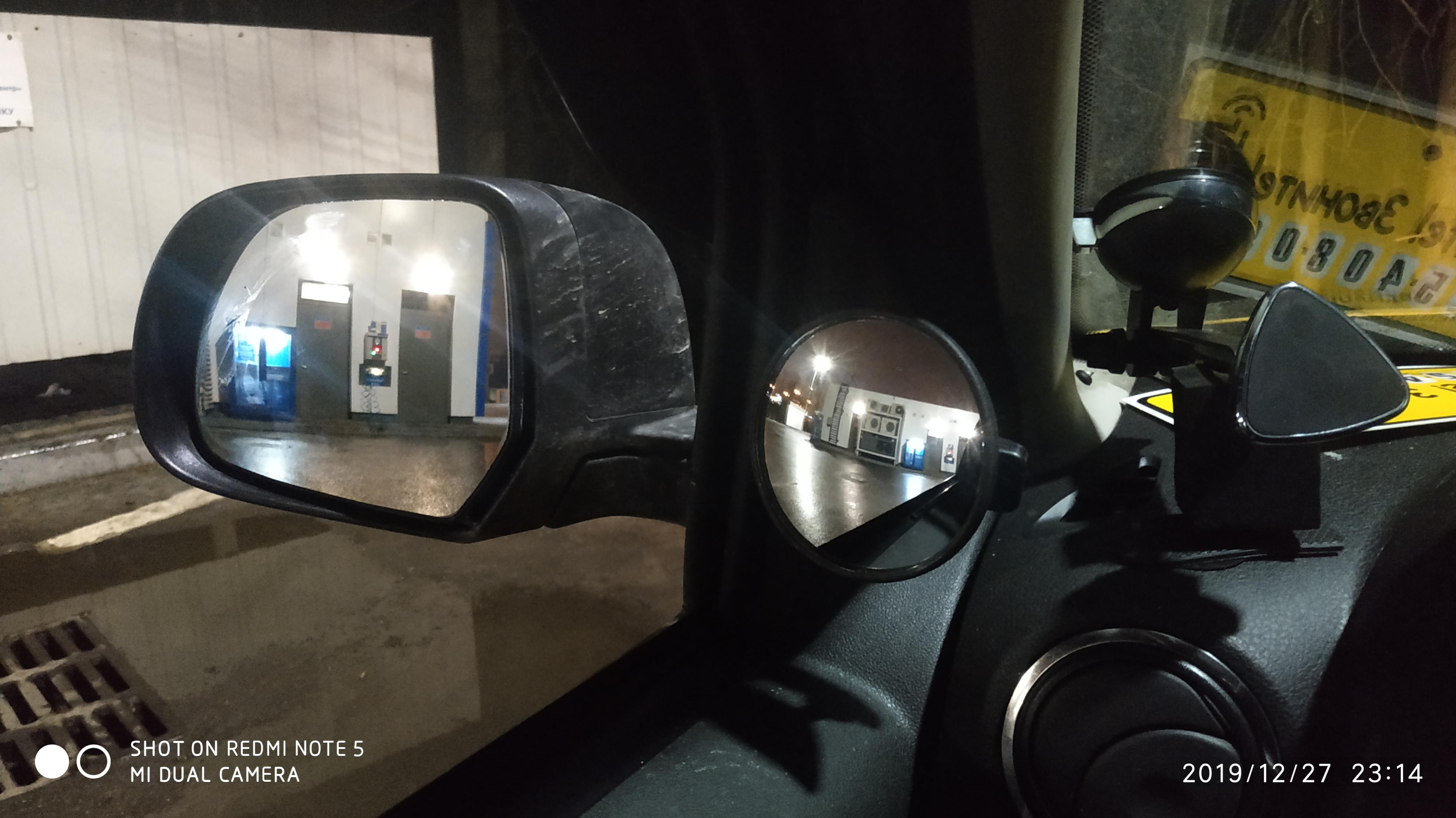

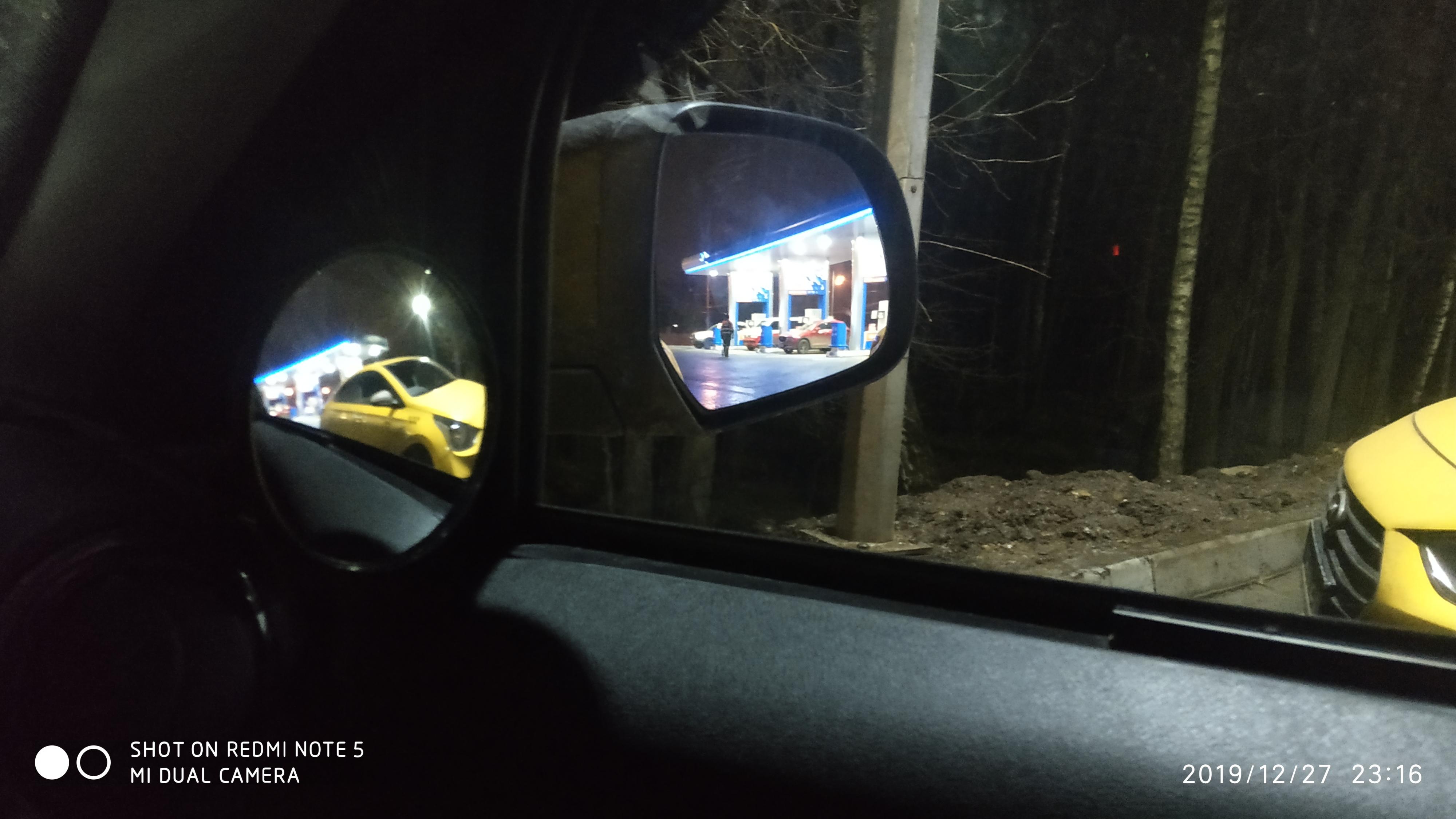

В общем предыстория.
Когда зеркало снесли - надо было как то ездить. Ну без левого вообще никак! Даже до магазина стрёмно. Купил внутреннее зеркало мёртвой зоны. Как то ездить можно. Но когда перестраивался - машины шарахались. Едет машина без зеркала левого...
Потом его оставил, оказалось у него куча преимуществ - Оно внутри и его можно протереть салфеткой. Оно не потеет и дождём не мочится. Наружное то зеркало с подогревом, а допзеркало - нет!
Но всё-таки обзорность его не устраивала. Постоянно надо было подстраивать, тут вспомнил про круглые зеркала. Доехал до магаза и поставил круглое! Вот это да!!! Видно ВСЁ! Лучше, чем в родное! Но и зеркало большое. Причём видно даже лучше, чем в родное, а это чревато, что в родное смотреть перестану...
Справа большое покупать не стал - вдруг не влезет. Идиот, ведь одно уже есть, можно было бы и померять...
Маленькое оказалось не айс. Мелко всё. Блин, нужно ещё одно большое покупать. Так блин, поменяю ка я их местами...
В общем теперь всё видно одинаково хорошо и справа и слева. Справа большое, а слева не слишком большое и видно отлично как в правое, так в левое.
На фотках отличный пример как помогает зеркало поймать машину в мёртвой зоне.
Название: 2019-12-27 23-14-33.jpg

Название: 2019-12-27 23-16-09.jpg
