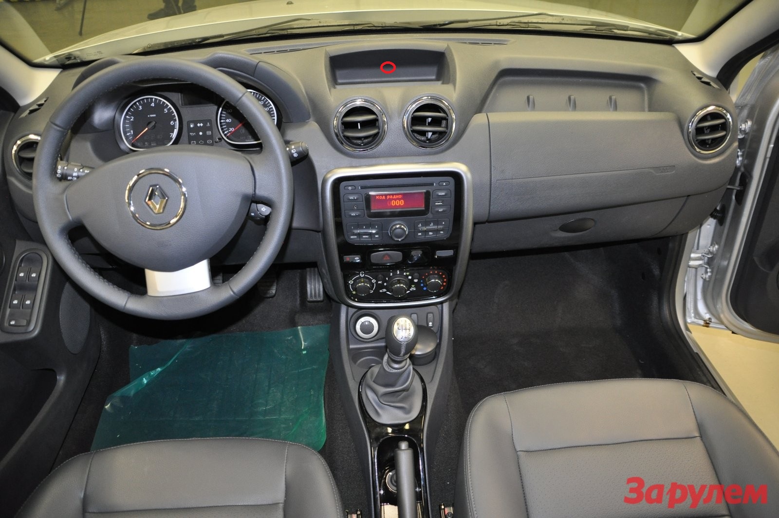

Вопрос тем, сто ставил 750 в центральную нишу - где дыру то резали, как шлейф пропускали?
пост #68... я установил 750. Абсолютно так же сверлил дырку на передней стенке нишы ровно по середине. Чтоб протащить шлейф - я разбирал разъем что к бортовику подходит. Разбирается и собирается он без проблем. Дыра в нише действительно не однозначная, там какие то ребра жесткости, НО!!! Взял стальную проволку и через эту дырку проволка попала в место над бардачком, далее изолента в помощь и вот шлейф уже в нише. Дальше только собрать разъем и все дела...
По поводу
Сообщение от <<<Alex>>>
Multitronics TC 750 Места установки помимо центральной ниши есть?) Из-за ребра в центре этой ниши. Он кривовато встает. Экраном смотрит в потолок.
то мне лично не показалось что он криво стоит. Да и в потолок не смотрит. Да немного вверх, но читаемость дисплея от этого нисколько не пострадала!!!! Кстати корпус компа держится на скотче. При перепрошивке или обновлении он легко извлекается из своего корпуса и забирается домой!
Я так понимаю, ЗА КОМПОМ (или нижняя) полка, вертикальная, примерно пересечение диагоналей, а диаметр какой? Двойная стенка?

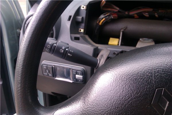

Вот тут  . Диаметр около 10мм.. так как сначала думал протащить вместе с разъемом....
Сверлил по мм наверное, боялся чего нибудь повредить, особенно проводку, кто знает что там есть
Точно не помню, но возможно и две стенки прошел....

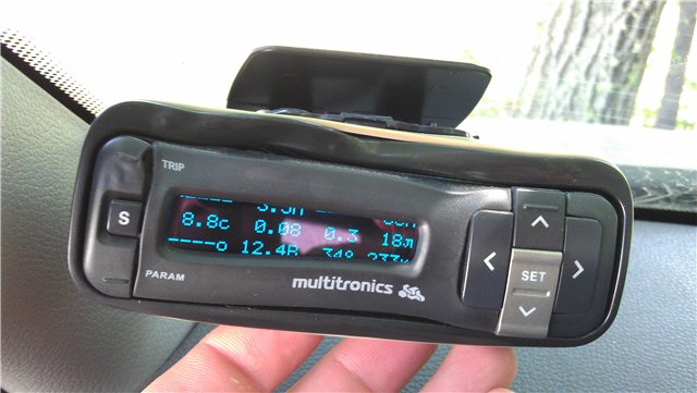

Осторожнее с установкой на стекло. Вот у товарища с логанфорума поплыл мультик на солнышке.

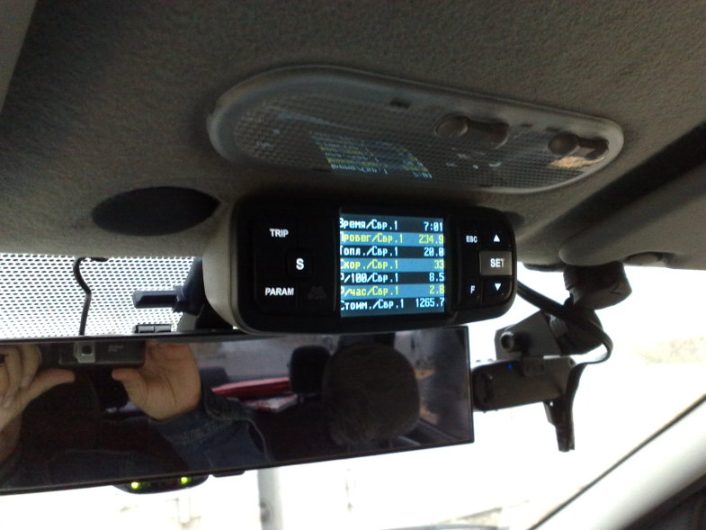

По поводу места установки - вот товарищ с того же логанфорума поставил.
Уважуха - фантазия работает.
http://www.logan-club.ru/forum/viewt...%B3&start=1470
Да, дырку делать в пластике. Зато пионерам не видно, солнце не печёт, в поле зрения при вождении лишнего света нет. В центральном кармане дастера - не смотрится. Там и перчатки лежат, и документы, телефон.
У прикуривателя как у Логана фазы1 (да и в фазе 2 можно если постараться) не поставишь. А 2дин место занимать - жалко. Магнитолу менять на 1дин - допрасходы.
