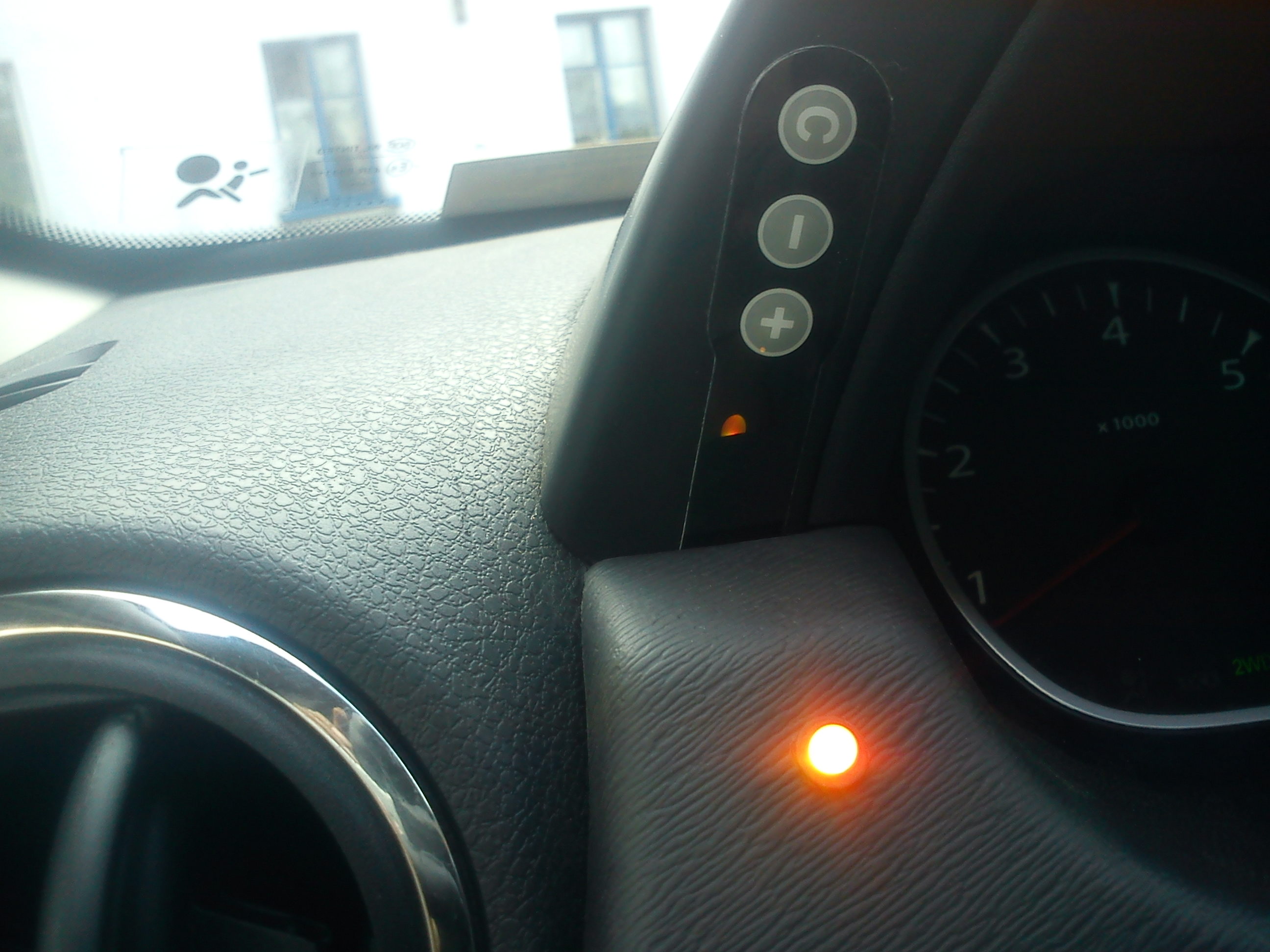

Присоединяюсь, тоже установил, время потратил около двух часов, из них около часа на думы куда приткнуть кнопки. Получилось примерно также, но диод у меня вверху левого треугольника и практически рядом кнопки, там пальцы достают с руля. Работает все четко, разобрался сразу-же, буст весч! На обгоне чуток прижал и полетел. На выходных гонял с прицепом -лодкой. Теперь педаль трогаю только для обгона. Нагрузку и скорость поддерживает отлично. В инструкции немного сбило с толку подключение к проводу датчика скорости, в одном месте пятый с краю в другом 6-й. Все очень просто, в этом разъеме две планки одна 1-20, другая 21-40, все обозначено не перепутать. Правильное значение провода №6. А да, и на педали сцепления три провода, а не два как по схеме, но цвет провода правильный. Респект производителям, наращивайте производство, у меня уже очередь на установку, но желательно без потери качества. Ну и все-таки кнопки нужно какие-то другие, эти нажимаются трудно и неудобно, не клеятся на пластик пришлось на вюртовский клей посадить. Фото позже.

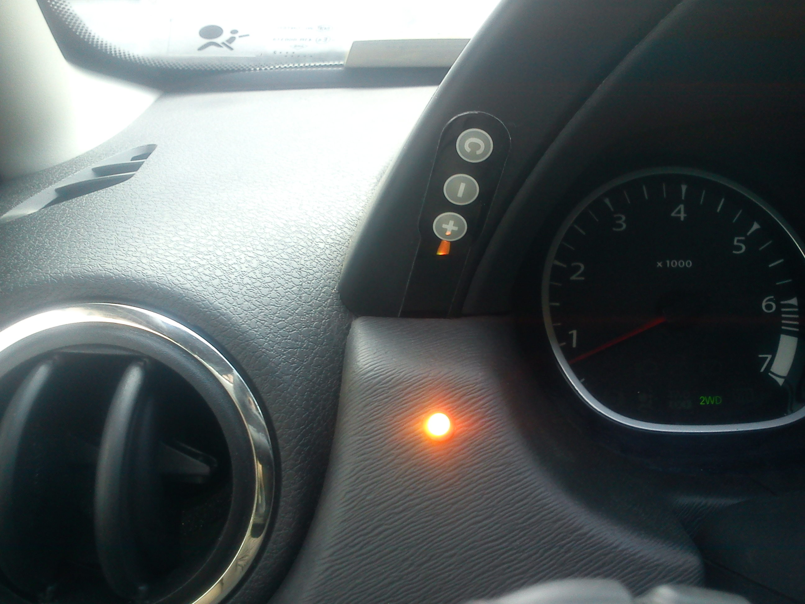

Моя очередь) Сегодня получил отправление, нужно сказать, что уведомление принесли еще вчера (удивила почта на этот раз, приятно удивила: из Краснодара в Выборг за 5 дней дошло). Уже установил. Все заняло около полутора часов. Инструкция понятная, проблем не возникло. В городе все работает, сейчас проверим на трассе, понятнее будет. Кнопочки, кстати,нажимаются не туго, нет просто тактильных ощущений от нажатия, в результате чего не понятно, нажал или нет. Дело привычки, потом думаю проблем не будет, но производителю есть над чем поработать.Из первых замечаний: пока изучал инструкцию , обратил внимание, что в режиме бустера при включении КК нельзя прибавить скорость кнопкой плюс. И в заключении мой вариант расположения кнопок и светодиода.
