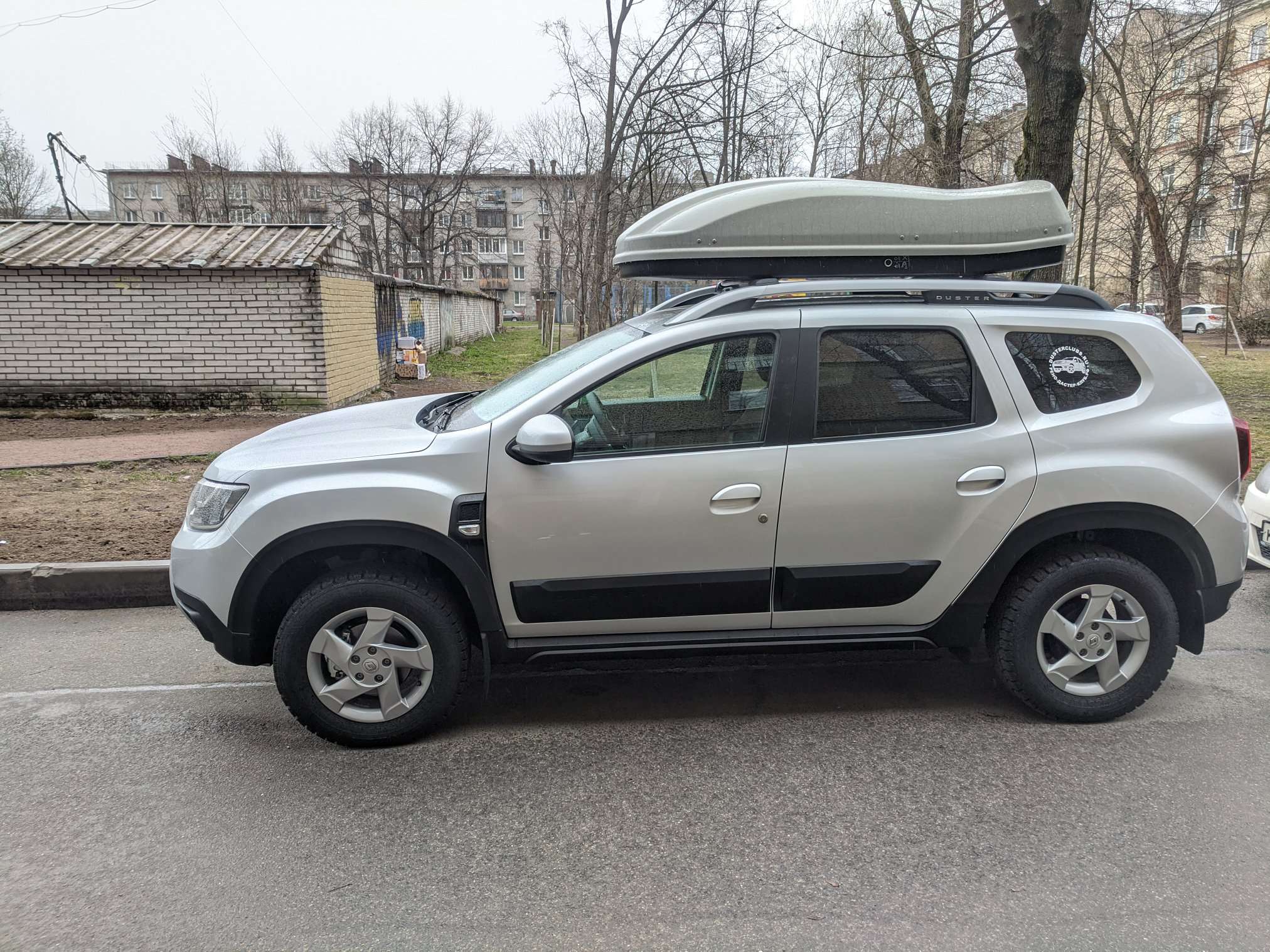

Корабль к бою и походу готов!

основная проблема при установке бокса (в особенности моего на 480л) - торчащая сзади антенна
ну и маленькое расстояние для поперечин на центре рейлинга.
пришлось сверлить доп отверстия ближе к корме

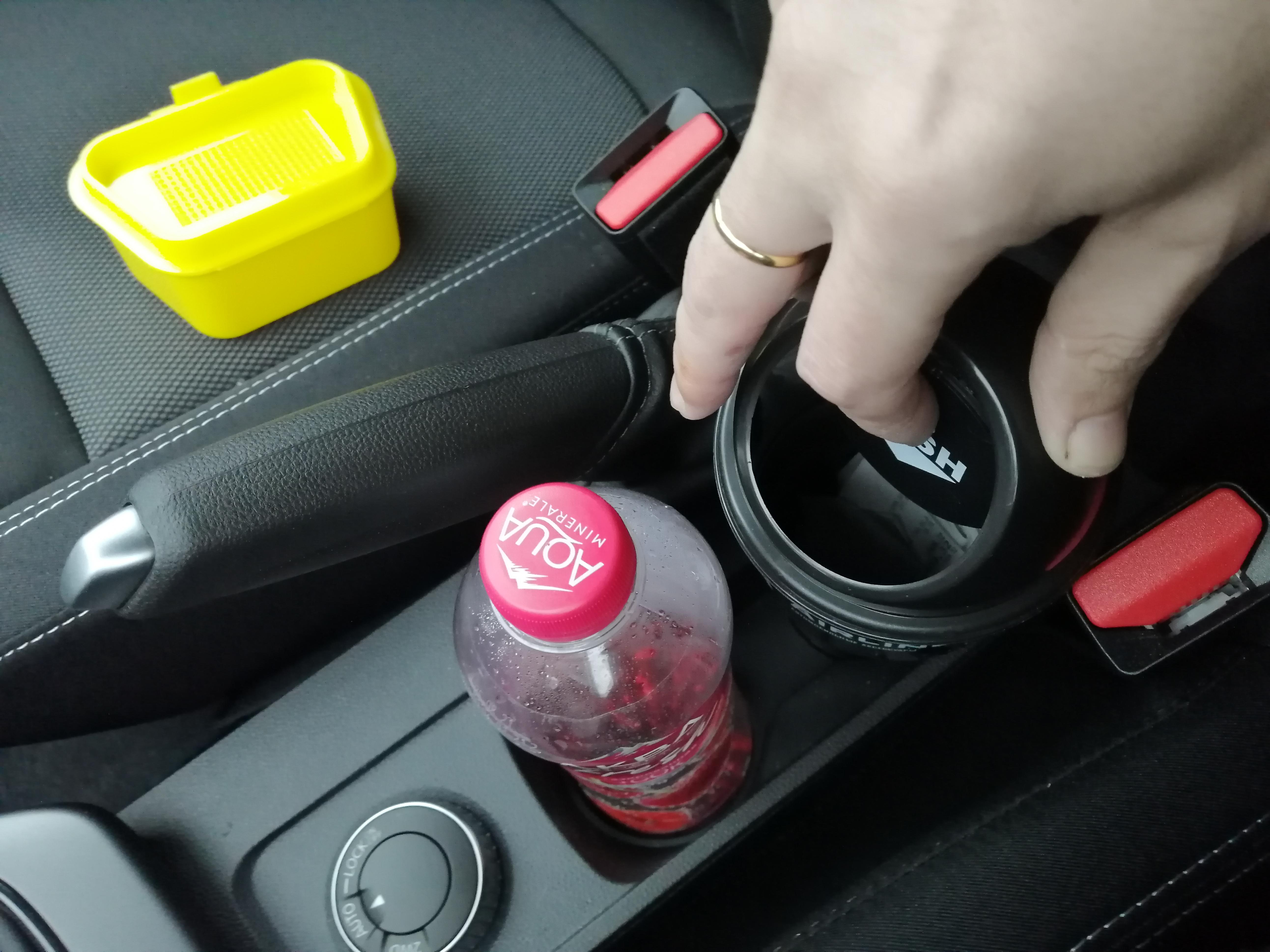

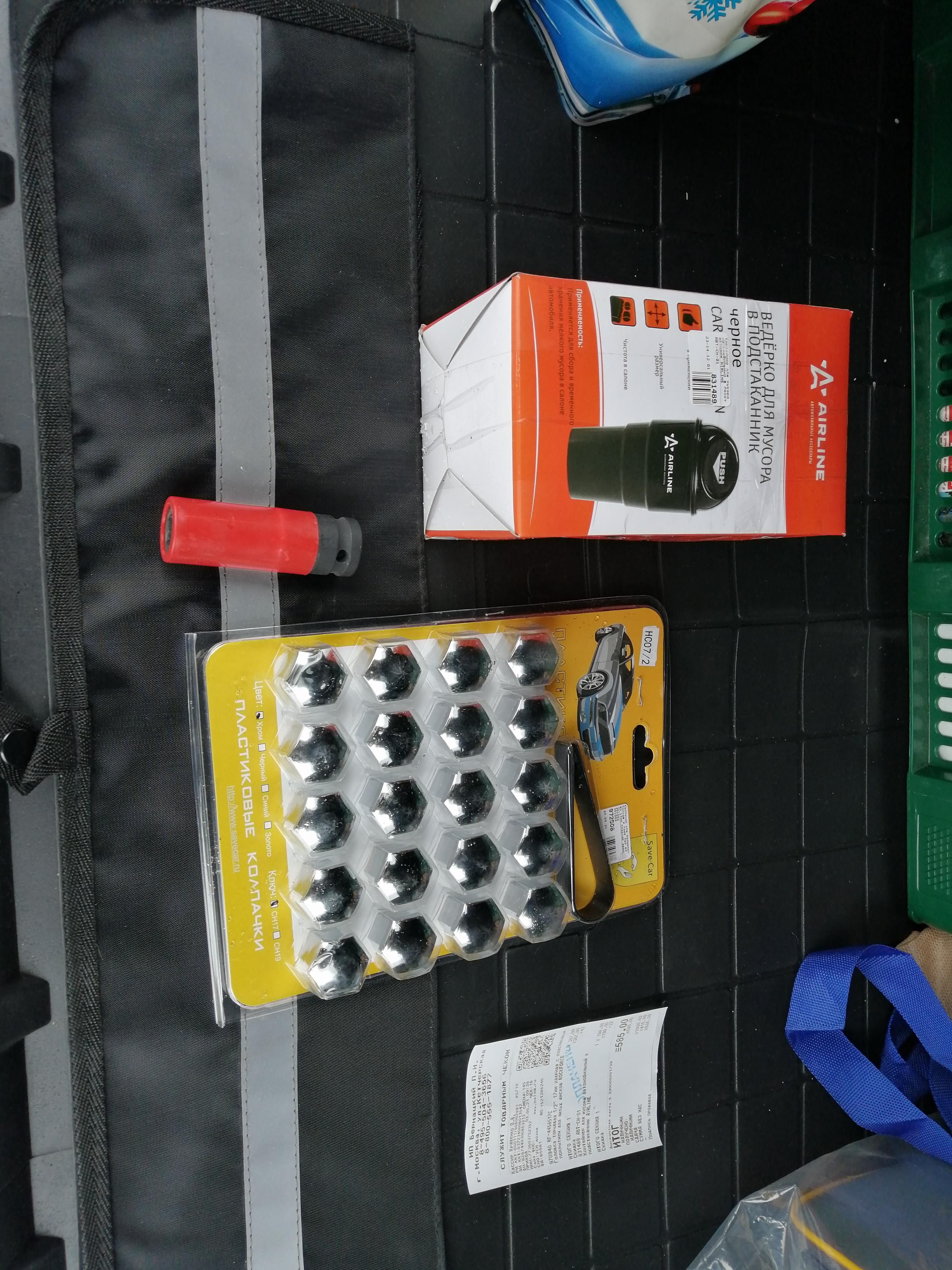

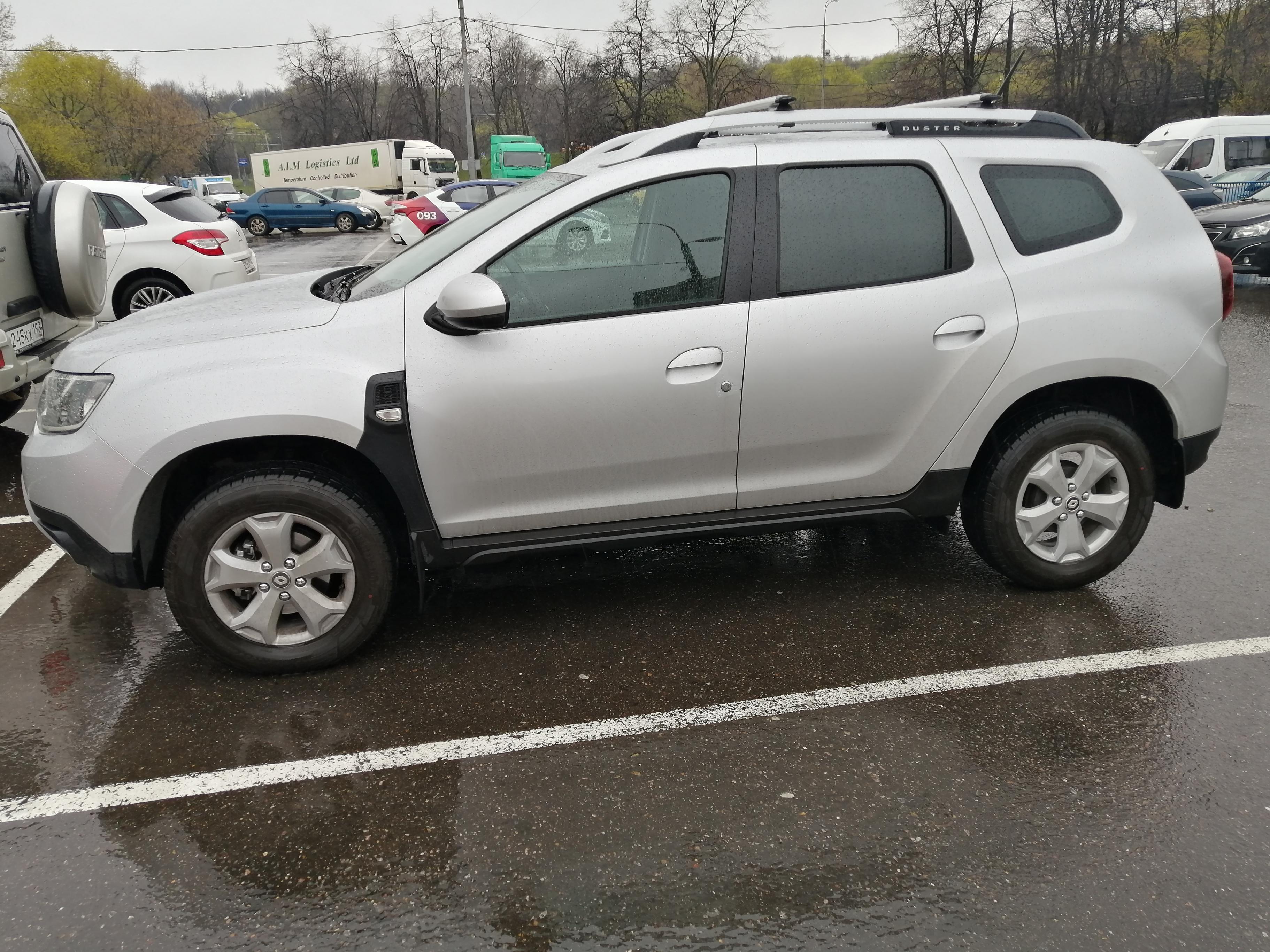

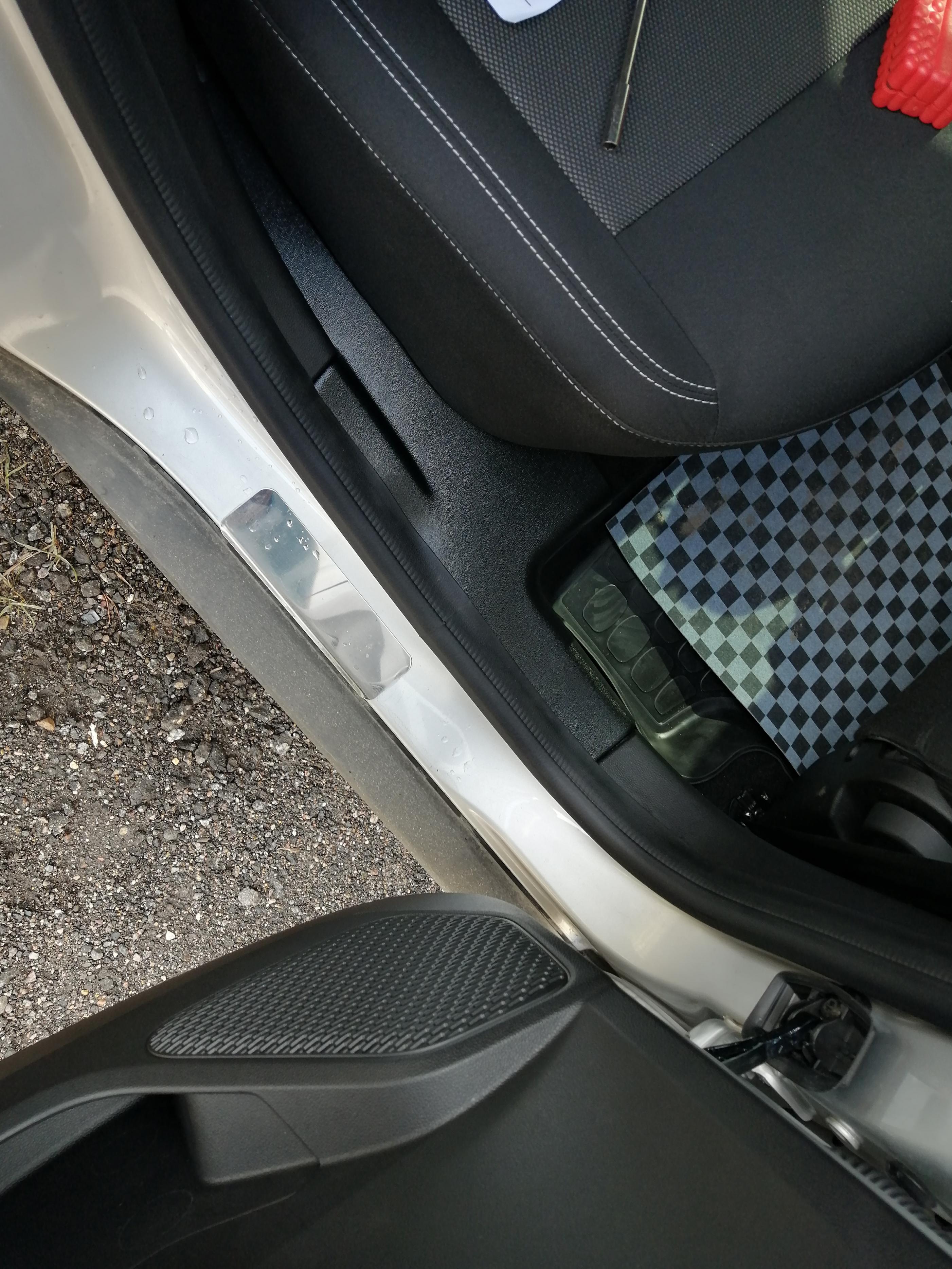

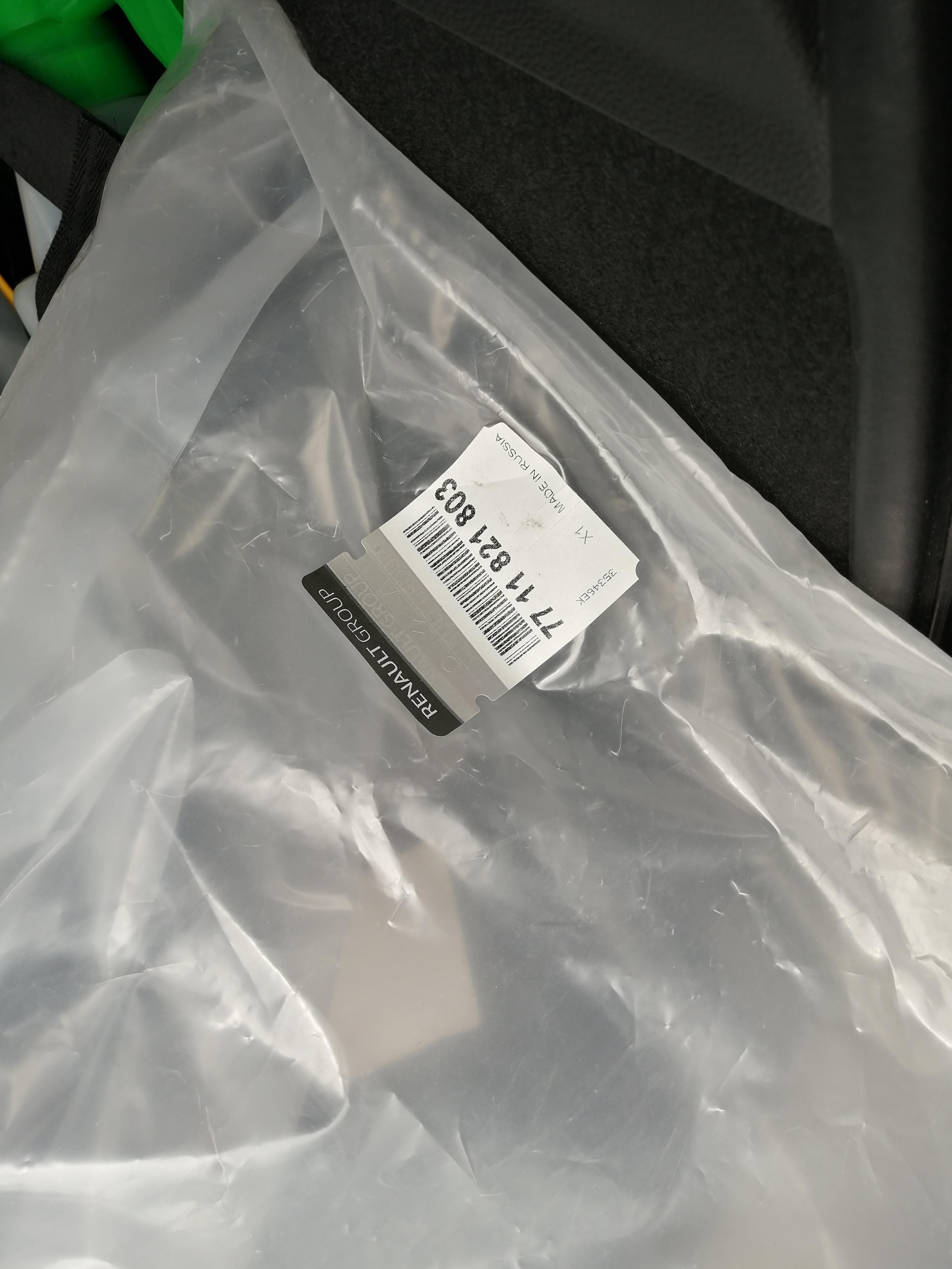

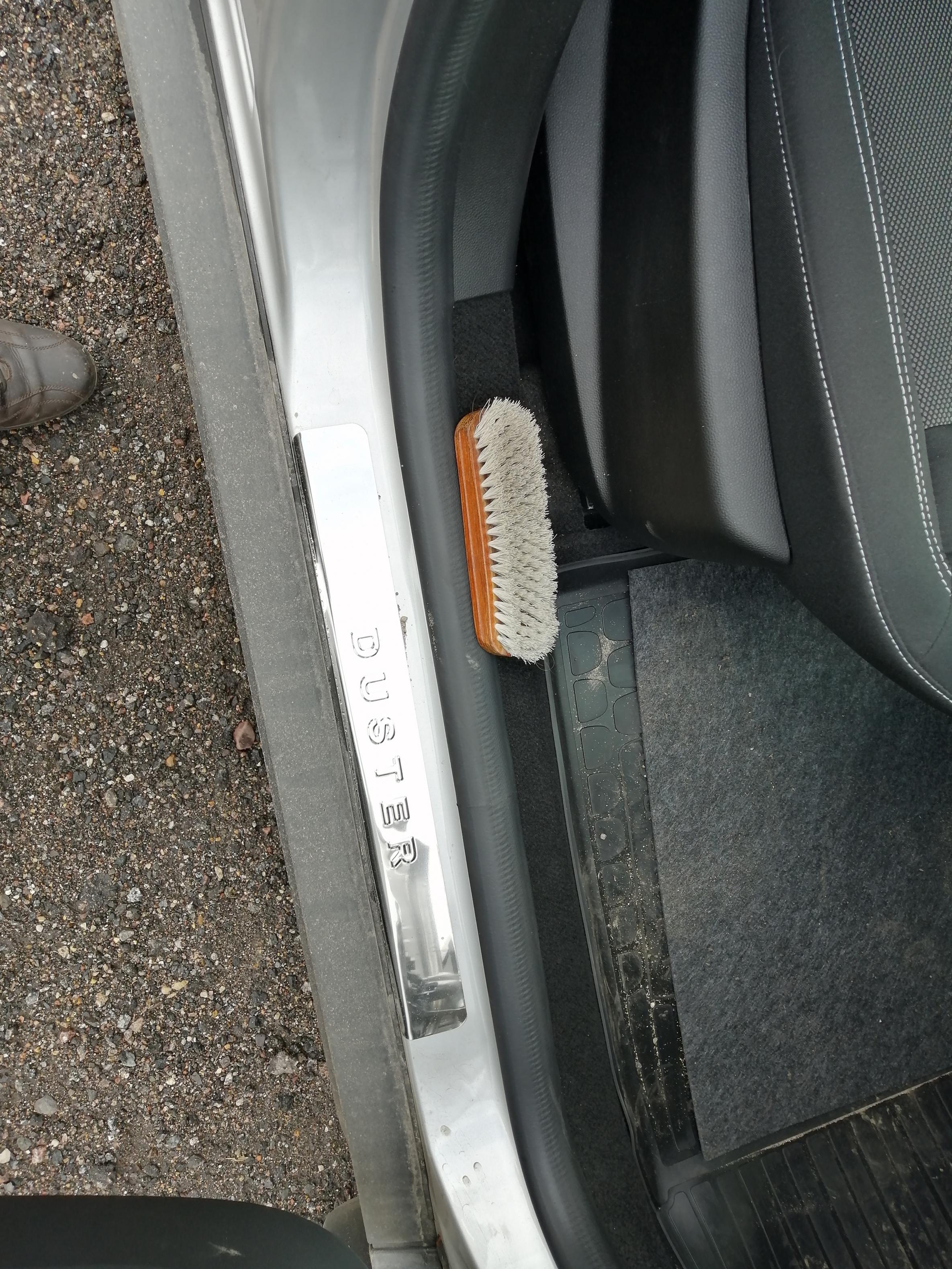

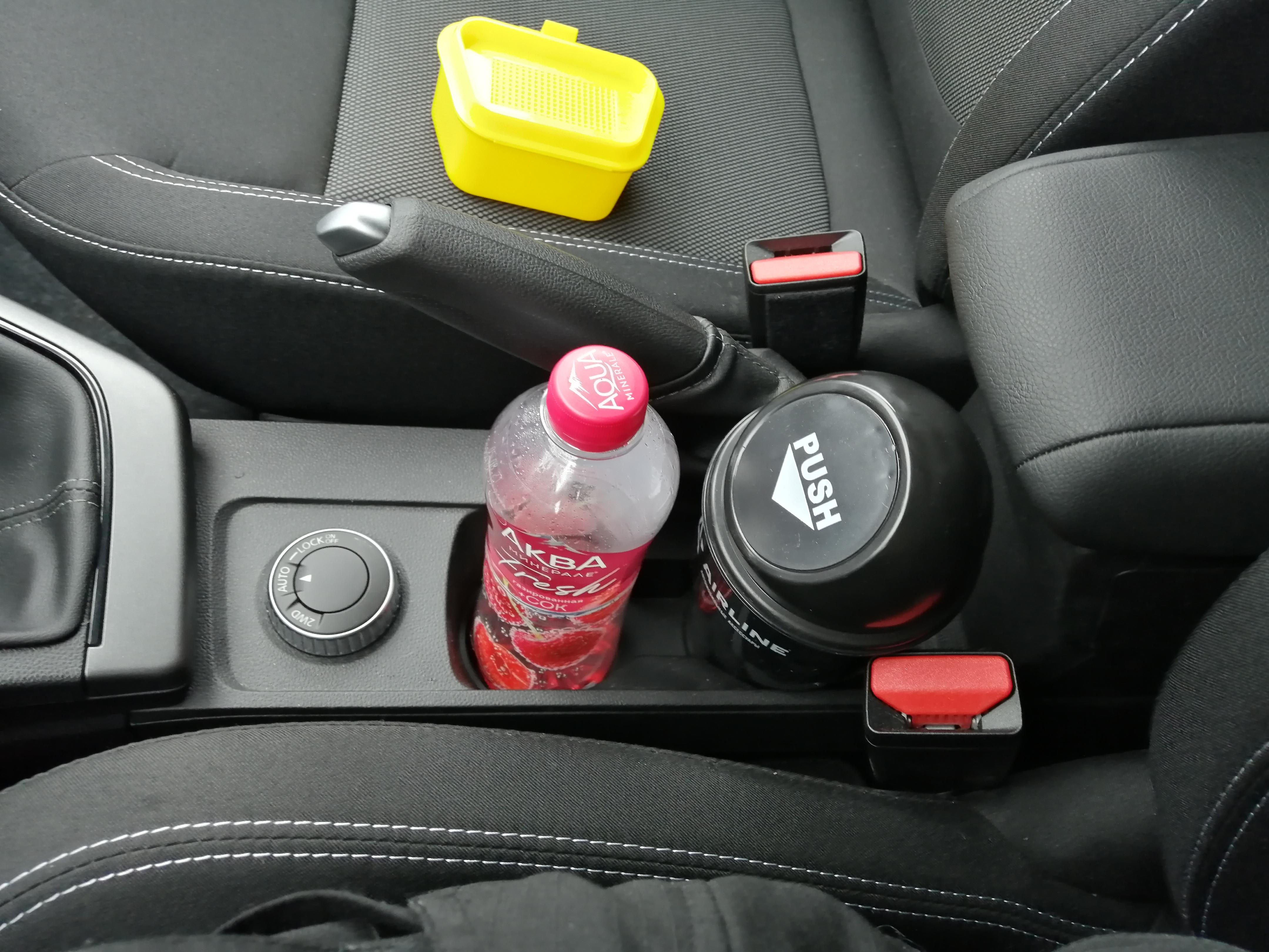

Основное конечно, это то что пришли накладки на пороги, замудохался с щёткой каждый раз их чистить, Емех три раза оказывал - типа товар распроданы, но звезды сошлись сегодня накладки пришли и установлены.
По порядку:
1.У меня есть совковская привычка хранить энное количество времени чеки с заправки, но если в старой машине я для этого использовал пепельница, то нынче можно опционально продавать пакет курильщика, а я в машине не курю, рядом курю, а в машине нет. В общем этот бзик залечил покупкой пластикового мусорного контейнера в подстаканник. 220 рублей за ведёрко из пластика с крышкой.

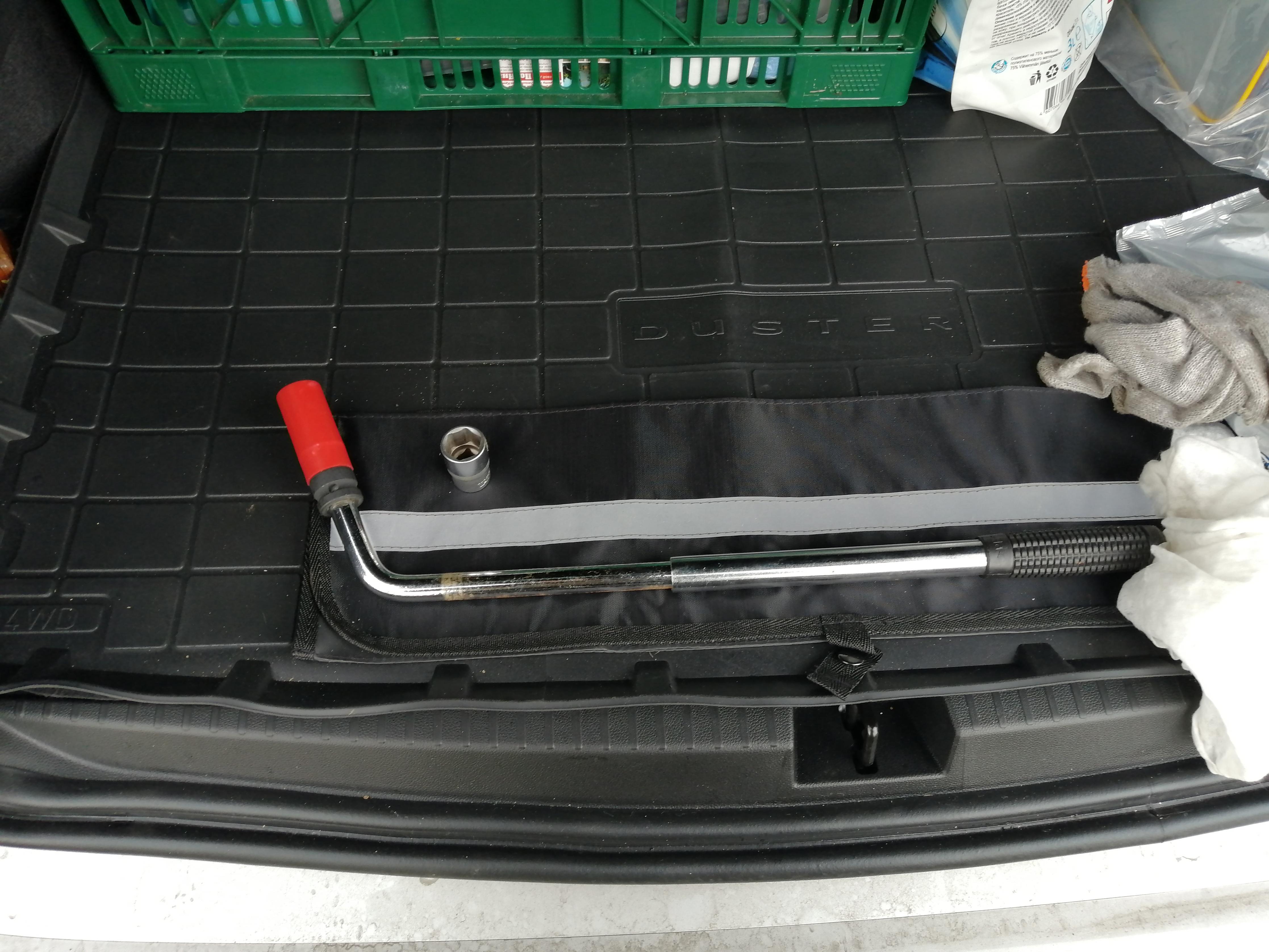

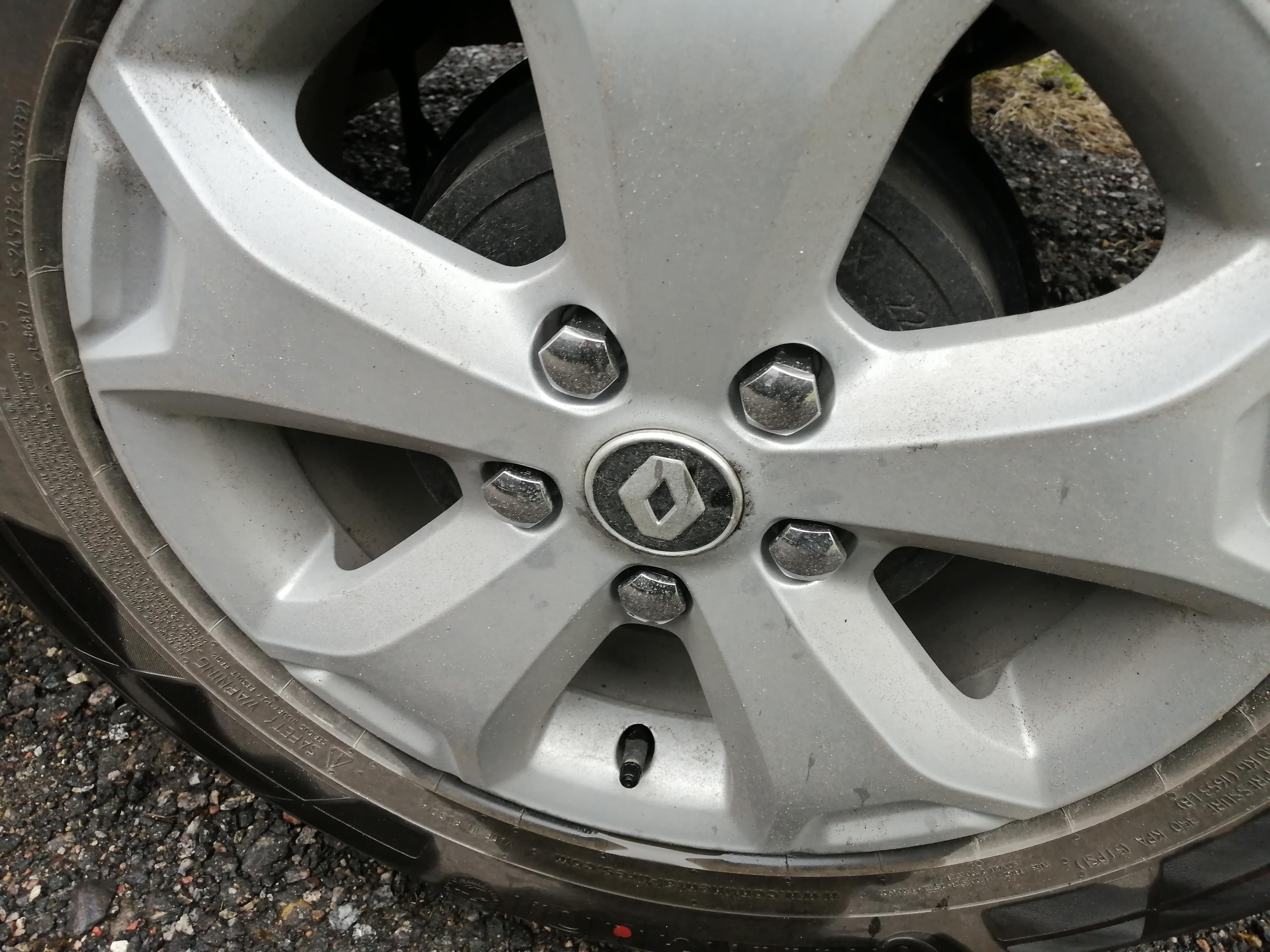

2. Знаю, что в комплекте есть балонник, но привык пользоваться по старой машине ключом с изменяемым плечом- на Дастер болты на 17, а а авешке были на 19, поэтому взял головку на 17
3. Позанимался немного цыганщиной-взял "блестючии" колпачки (крышки) на болты, был чёрных хром, просто чёрные и хромированые, взял хромированые 600 рублей за 20 штук и сьемник в комплекте
4. Накладки, накладки имеющие конский ценник, ибо за их стоимость они должны выпригивать из пакета и сами устанавливаться, но увы пришлось ставить самому:
Итого пока суммарно получается около 32 килорубля вложил своих(наверное хорошо, что не у дилера затаривался там бы ценник был в разы дороже) :
Багажник оригинал 14000
Дефлекторы на лобовое, палас в багажник с фартуком и дефлекторы на двери(их ещё не поставил) - 10000
Накладки на ковролиновые пороги-3900
Держалка для телефона -2490
И остальное это мелочевка типа колпачков мусорника, головки и прочее
Из глобального осталось зимняя резина и автобокс на багажник(его на осень перед отпуском) в общем ещё 40000, придётся опять полгода без мороженого))
Догрузились фотки

смотреть здесь. но не покупать. пленка винил.
https://dustershop77.ru/naklejki-zas...yj-80-mkm.html
---------- Добавлено в 15:29 ---------- Предыдущее написано было в 15:23 ----------
самому пленку ставить не стоит - лучше довериться мастеру.
И еще - учтите, что на нанокерамику пленку не поставить, она отскочит.
Я поэтому сначала оклеился, а потом сдал под покрытие.
Пленку на зеркала можно и не ставить. во-первых, они сделаны шершавыми
Во-вторых они стали очень криволинейными и у меня на них пленка уже стала уже топорщиться по краям. А мастер предупреждал...
с двумя слоями нанокерамику ставили сутки.

Сегодня попробовал добраться до розетки прикуривателя в кармане тоннеля. С наскока не получилось. Что нашел:
1) Спереди тоннель закреплен 2 пластмассовыми клипсами под торпедой, вытаскиваются с хорошим усилием.
2) Сзади по бокам 2 винта TORX, которые становятся доступны, если сдвинуть сиденья водителя и пассажира вперед.
3) Чулки ручки МКПП (96 93 585 68R) и ручки стояночного тормоза (36 01 669 46R) крепятся на защелках, снимаются легко.
Дальше этого дело не пошло. Кто знает, подскажите как разбирать дальше.
